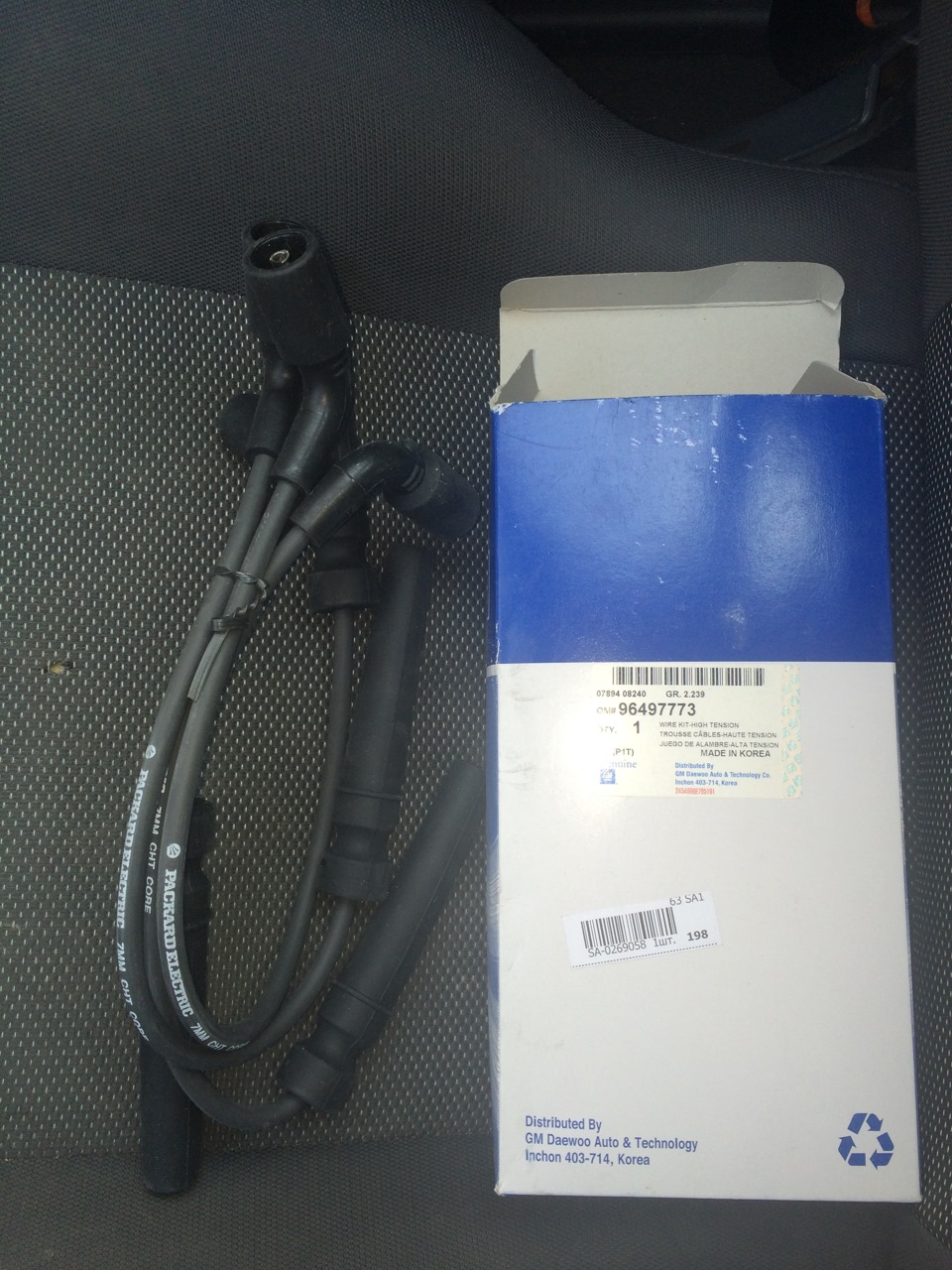

Установил я себе около 5 тыс км назад новые свечи иридиевые Денсо и высоковольтные провода "Daewoo".
При осмотре несколько дней назад данного узла обнаружил пробои по свече (похоже на вертикальные царапины по керамике). К счастью у знакомого на СТО оказался мультиметр и мы решили проверить сопротивление на проводах.
Колебалось оно в значениях от 15 до 32 КОм.
После решили проверить новые провода GM которые я приобрел себе для Ланоса на Экзисте — показания сопротивления от 3,06 до 4,58 КОм.(сразу видно — норма)
После решили проверить сопротивление как на новых проводах имеющихся у знакомого на СТО, так и еще на Нексии (тоже была на СТО). Хозяин которой жаловался на непонятное поведение авто. На нексии провода были тоже производителя "Daewoo", обнаружили свечи со значительными следами пробоев — а сопротивление на проводах от 18 и в плоть до 82 КОм!
Но самое большое удивление было когда мы стали проверять новые провода:
1. GM упаковка (внутри Packard Electric) — от 2 до 4.5 КОм — в среднем на 2 комплектах проводов
2. DAEWOO — на новых уже сопротивление от 15 до 50 КОм — проверили около 5 комплектов
3. "ЛИДЕР" испытания провода AMD. Сопротивление около 150 КОм! на НОВЫХ проводах
Пост абсолютно не имеет рекламного характера, к продаже запчастей не имею никакого отношения! Знаю случаи когда людям попадаются новые провода GM, которые с первых секунд начинают пробивать. Но это наблюдение мы проводили самостоятельно и могу посоветовать одно — не экономьте на проводах и если есть мультиметр проверьте прям в магазине новые при покупке. Я немного сэкономил в первый раз, купил провода DAEWOO за 600 рублей а не оригинал в упакове GM за 1500 руб., таким образом угробил новые дорогие свечи. Если появились хоть малейшие пробои, данные свечи уже не будут в полном объеме нормально функционировать и даже испортят последующие новые провода. По этому пришлось покупать в добавок и новые свечи.

Берите провода фирмы valeo
По опыту ланоса оригинал ходил отлично…и стоил вменяемо
Не спорю, gm всегда упаковывает хорошие бренды но валео стОит в два раза дешевле. Два года с ними и сопротивление не больше 10 ти.

Нужно было раньше почитать в вашем журнале про ВВП. Купил DAEWOO 96 497 773 на Cruze 1.6 109, сопротивление из коробки оказалось 14кОм. Хорошо, что удалось вернуть
Хорошо что вернули) берите ГМ меньше шанс купить Г

это на 1.6 провода на фото, с моей машины, эксперимент проводили на проводах и 1.5 и 1.6
