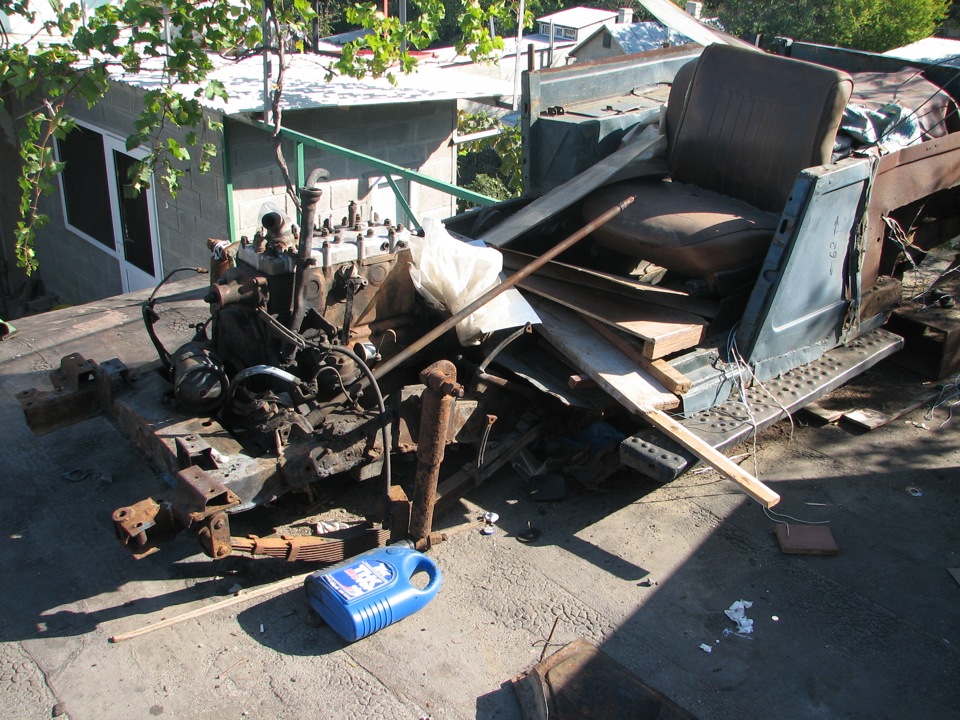

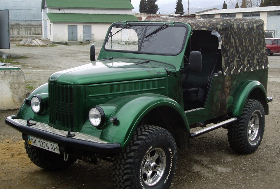

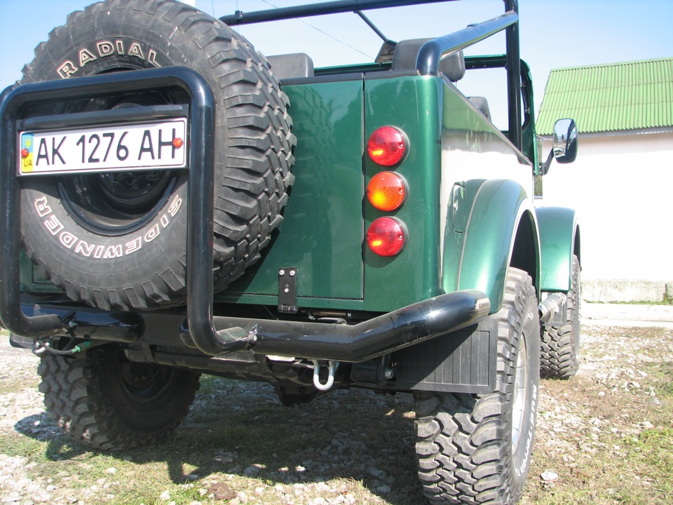

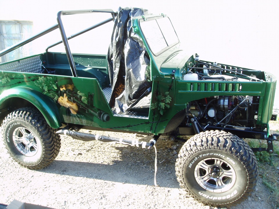

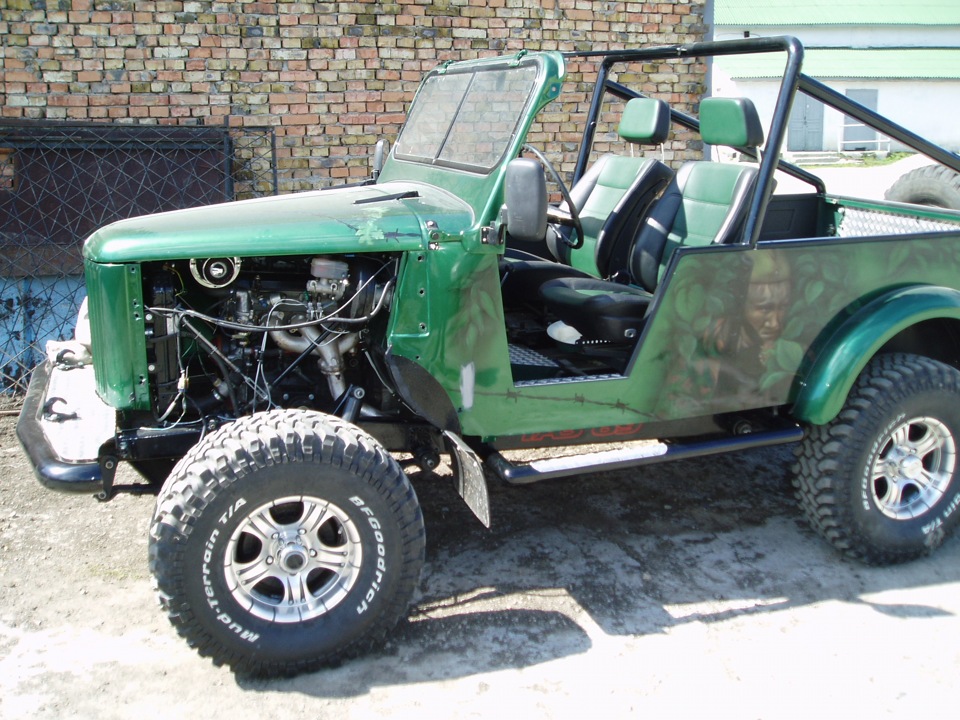

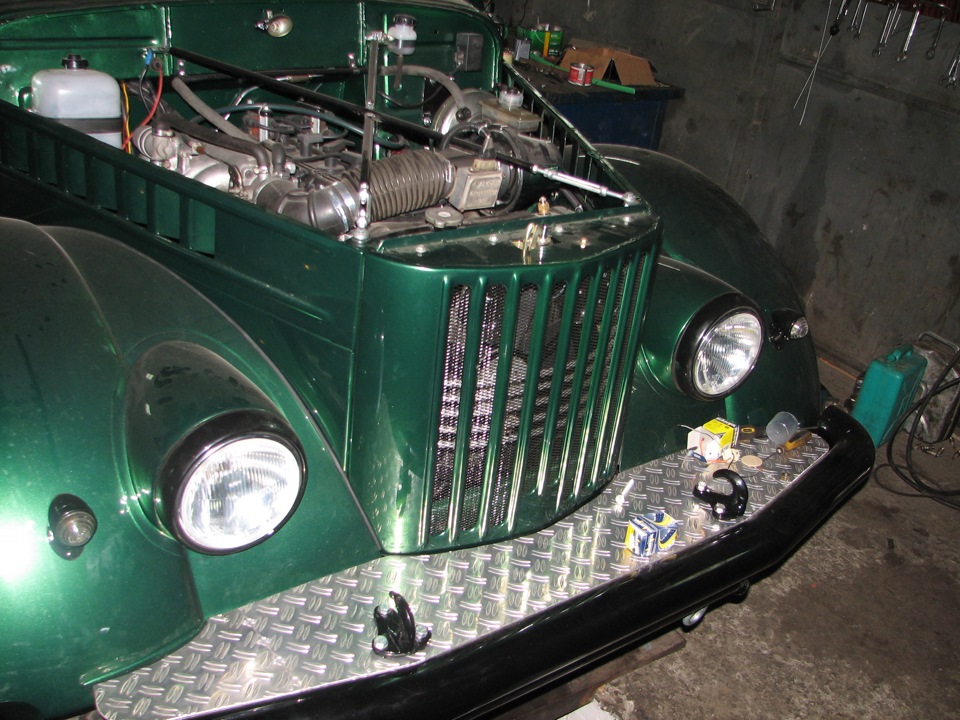

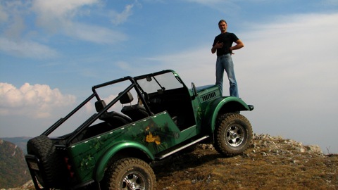

ГАЗон на УАЗоходовой. Старая рама не выдержала напяга прошлых лет. Развалилась в горах, лопнула у передней рессоры ( хорошо не оч далеко от дома) Ремонт умершей рамы не имел смысла- там смерть. Описывать процесс замены рамы не имеет смысла, хотя она потянула за собой практически ВСЁ.Это "ВСЁ" затянулось на долгих три зимних сезона. Результат ЕСТЬ! фото раскажет более…

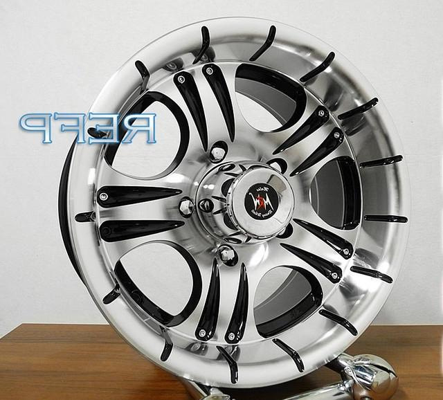

Доброго дня! Газик шикарный! Который раз увидел эти колёса на газончике, и никто не помнит из хозяев, что за диски… Себе как вариант хочу взять такие. Не помните, как ваши диски называются, кто производитель, какие параметры?
Да как-же я вспомню. Ведь достались мне они не из магазина. и более 10 лет назад . По размерам 15. ширина7.5 вылет 0.разболтовка 5=139.фото из интернета
И на том спасибо))
привет.подскажи что за цвет?
цвет "игуана " металлик
спасибо.свой тоже буду в такойже красить.
Здорово когда всё складывается хорошо. Я году два назад тоже чудо совершил: совокупил японский грузовичёк с УАЗиком (мосты поставил) получился полноприводный грузовик с понижайкой и хорошей проходимостью.
Добрый день. Мужик Вы просто молодчина! достоин уважения!
Спасибо ! Хотел ретро, хотел джип, и кабрик в моих желаниях имелся, — а тут все три сразу исполнил., воплотил.
ваааащеееее… можно спрашивать буду вскую шнягу попозжа? проект бомбический просто
Добро.

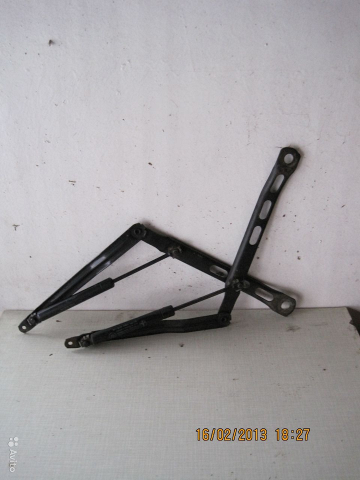

Моторист давай знакомится меня Валера завут, скажи от чего у тебя стойки которые поднемают лобовое стекло?
Будем знакомы ! Сергей, но МОТОРИСТ как-то привычнее.
Были у меня пара БэМэВэшек в разборе в 34ом кузове, так эти стоечки подбема капота ихние
Супер! как увидел просто обомлел от красоты(простоты) решения. Самого напрягают торчащие рожки подьемников стекла, ехал как-то с приоткрытыми на первое вентилируемое положение, вообще стрёмно торчат возле лица…
Привет моторист 69 у вас нет подробных фото как вы поставели топлевный бак
Бак засунул ваз 09 инжекторный с погр насосом. Перепаял заливную горловину. Объём 45, ранее не зная апатитов авто такаясь по горам брал канистру сейчас не парюсь .вполне хватает.

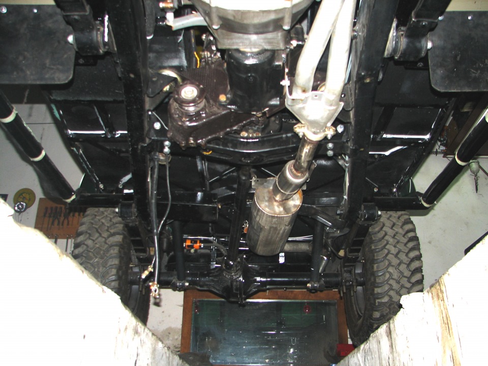

Здравствуй подскажи при установке 405 двигателя коробка ️и раздатка тоже пошли под замену .
У меня рама РК и КПП от УАЗа 469. Родные агрегаты отжили, отработали своё сполна.www.drive2.ru/l/619074/

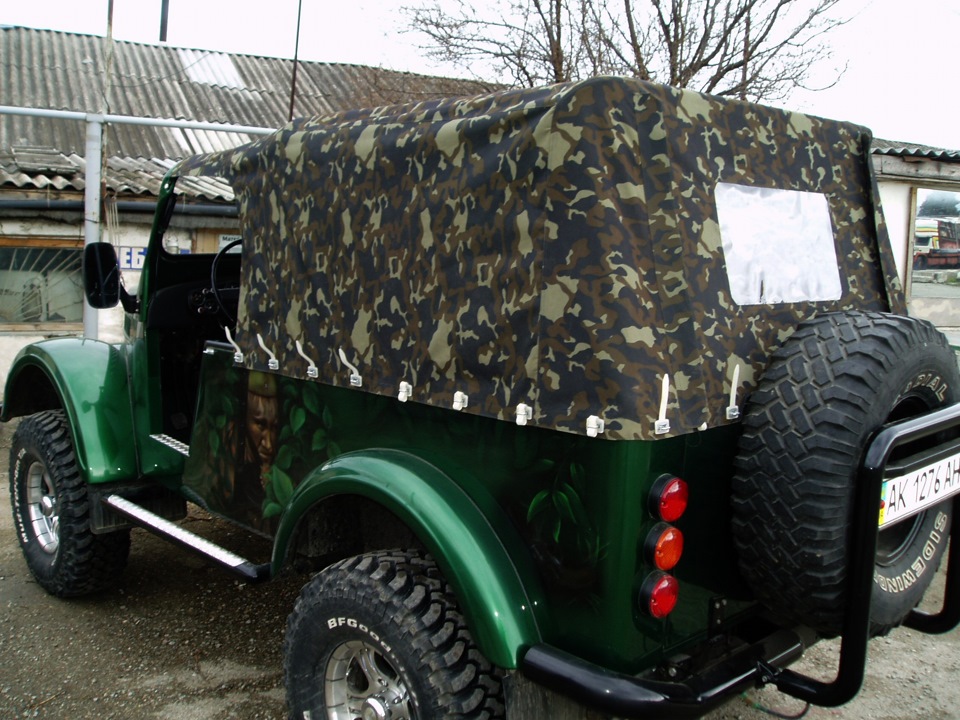

Подскажи от чего стопа?Похожи на фонари китайского автобуса!
Ага . автобус "Богдан" и ЗАЗ"Таврия" пикап (пирожок)

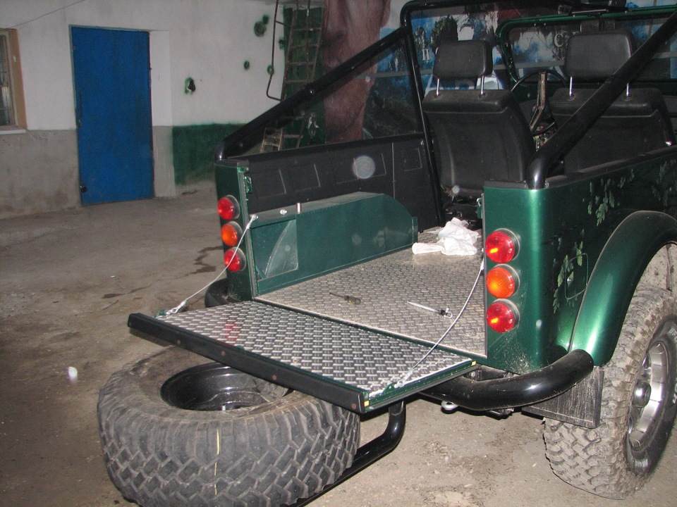

А без дверей в дождь как быть? Или двери съемные, хотя петель не видно?! А так зачетный, мы с отцом пару 69 собрали, я скажу 69 тяжелее чем 469 собрать!
У меня приятель на квадрике в горы мотается круглый год. У него нет даже лобового стекла…
ПРИРОДА кругом! крыша, двери- лишнее.
Эх… привыкли мы к комфорту…
