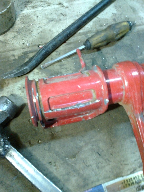

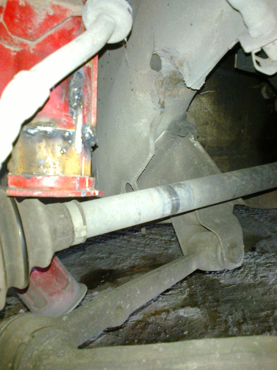

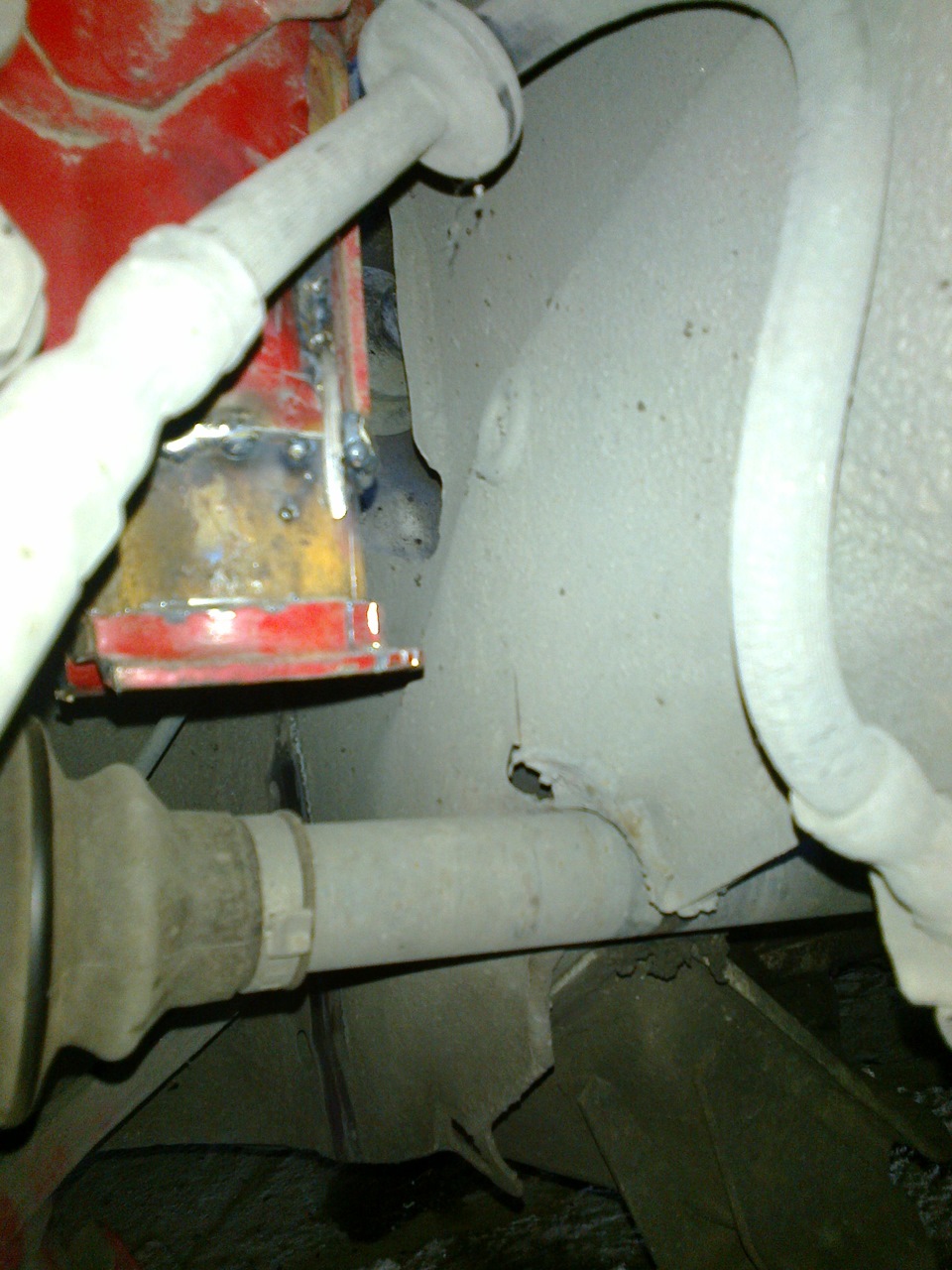

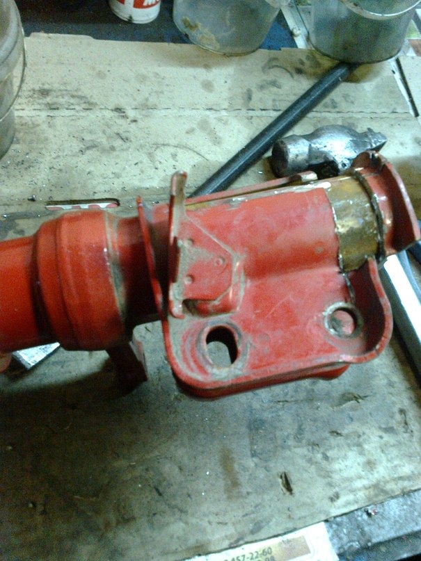

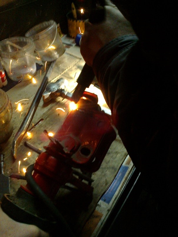

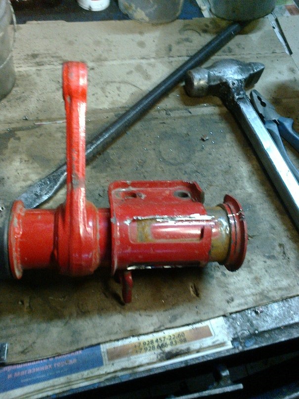

так как будут стоять 18 колеса пришлось еще чуть чуть занизить стойки на 2.5см.все это делал сварщик 80lvl Gizik

да, норм)) где варил? сварщик нормальный?
полюбэ сваркой нагрели и сальники потекут на стойках
пока не потекли, как потекут поменяю
помоему пыльник протрет
поезжу будет видно
