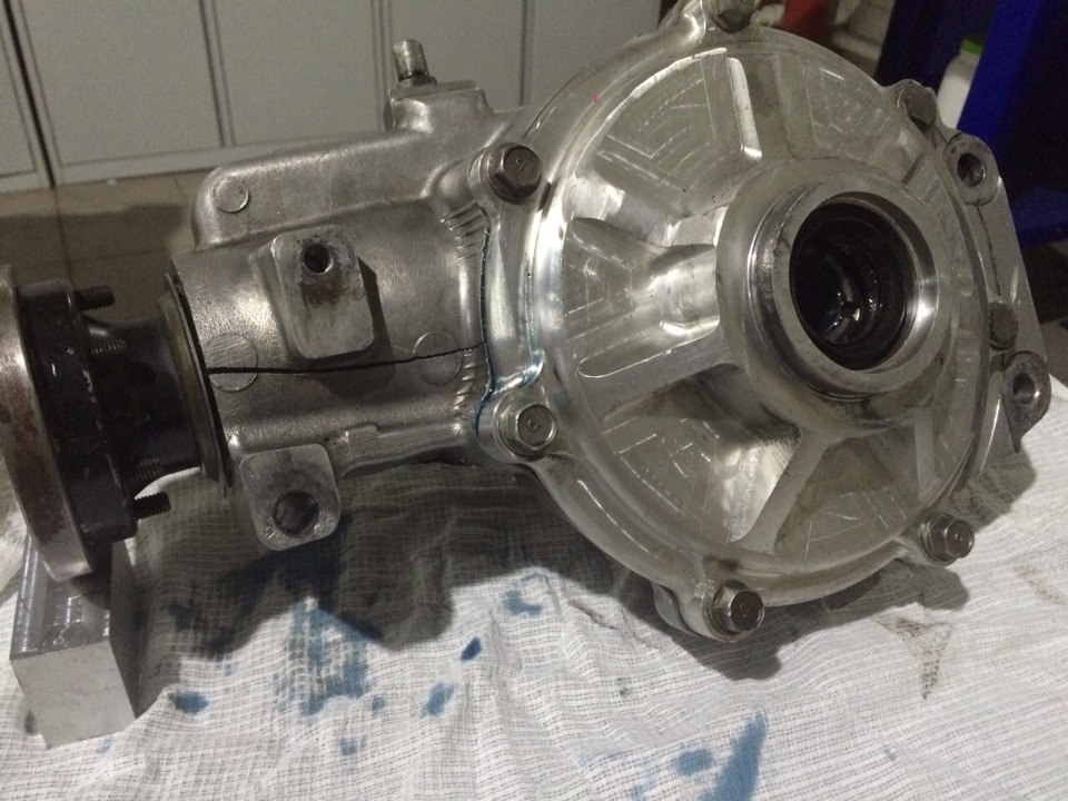

Всем привет. Из хороших новостей, ребята в Тотал Рэйс начали собирать машину. Вернее, разбирать и смотреть, что сломалось в Гродно.

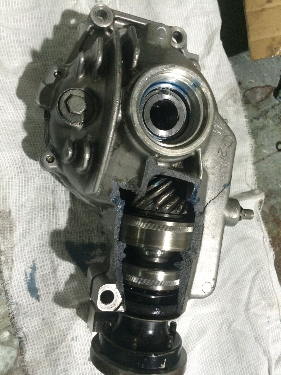

Мы на гонке вынуждены были выйти из класса AWD и перейти в RWD, так как у машины порвало редуктор спереди.
Сейчас добрались до осмотра того, что осталось от него после встречи с 1400 л.с. Жора, наш механик, говорит, что почти ничего. Фарш какой-то. Целая только кастом крышка Total Race, выточенная своими руками. На днях разберут, посмотрят, что внутри. Главной паре точно пришел конец. Надеются, что блокировка в лучшем состоянии.

Вы редуктор ищите только из-за пары или корпус нужен?
Уже все нашли:)

Интересно, а какой размер главной пары в дюймах?
И какая спереди стоит блокировка, что-то типа самоблока или?
Корпус надо усиливать!
С таким зубчиком мелким не удивительно.
Может такое быть из за трансбрейка и удара на старте?
Из-за всего может быть. Железяки же.)

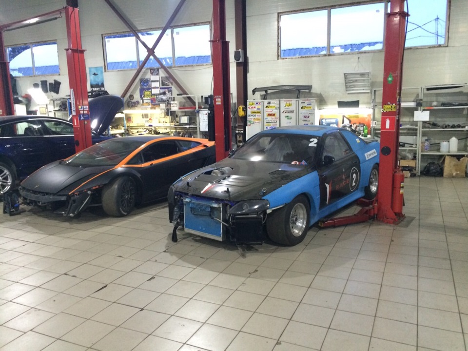

Просторно у ребят в цеху, аккуратно все. Ламба тоже какая-то спортивная? раз уж на сликах))
Коней у вас конечно навалом! А новый редуктор так же не порвет ? Причина только в переизбытке мощности ?
Все может быть, это же дрэг. Гарантий никаких.
Ламба спортивная, да. На милю.
