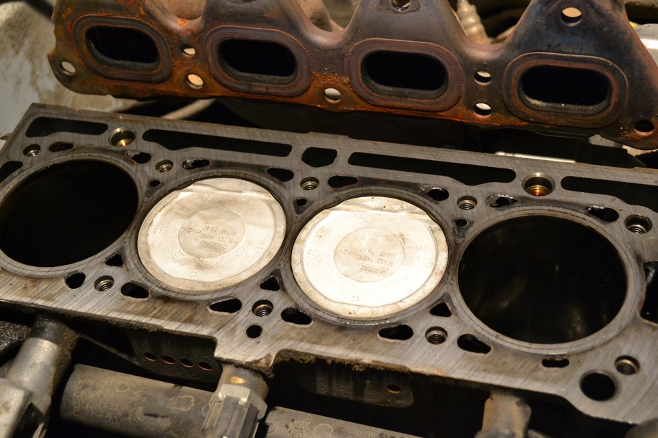

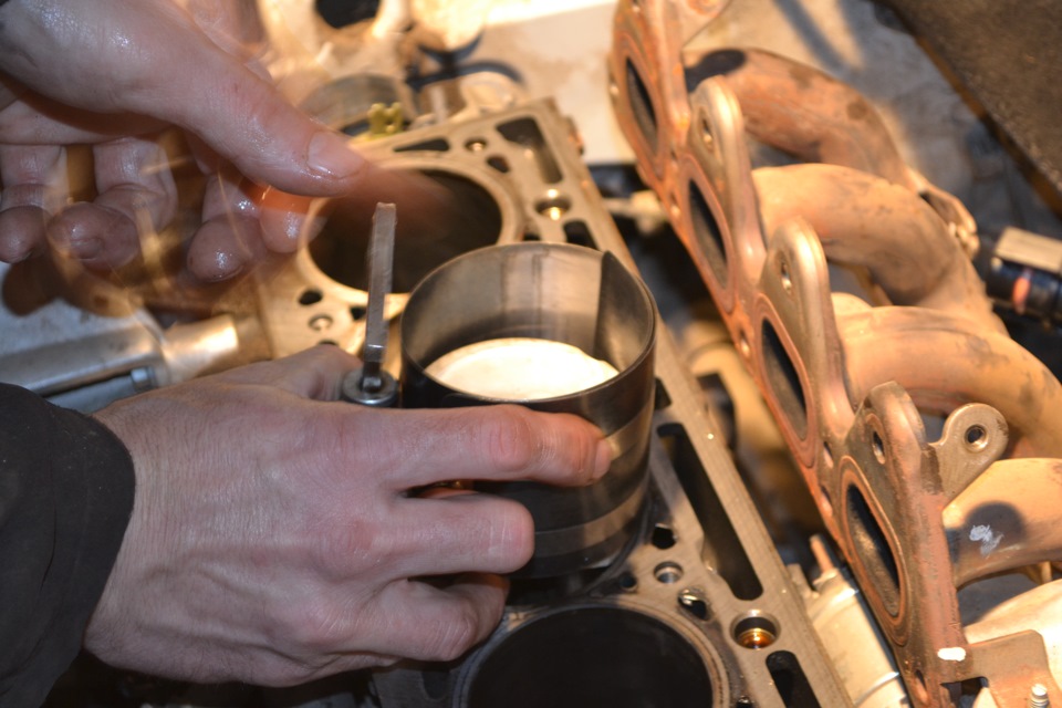

Разборка и сборка мотора ничем незаурядным не отличается — роликов и информации в нете валом.

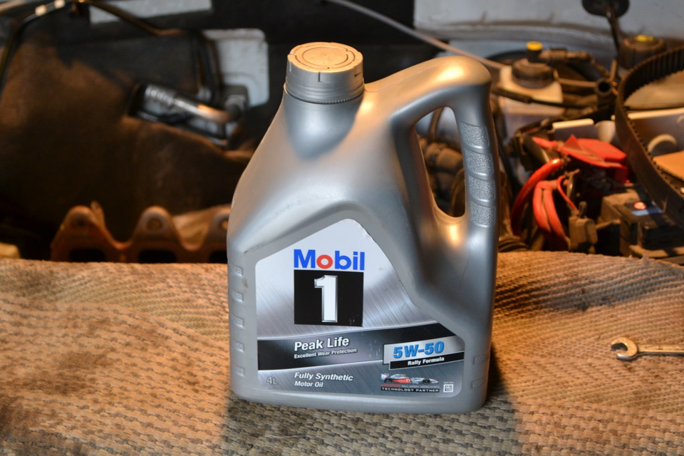

Масло решил попробовать Мобил 1.

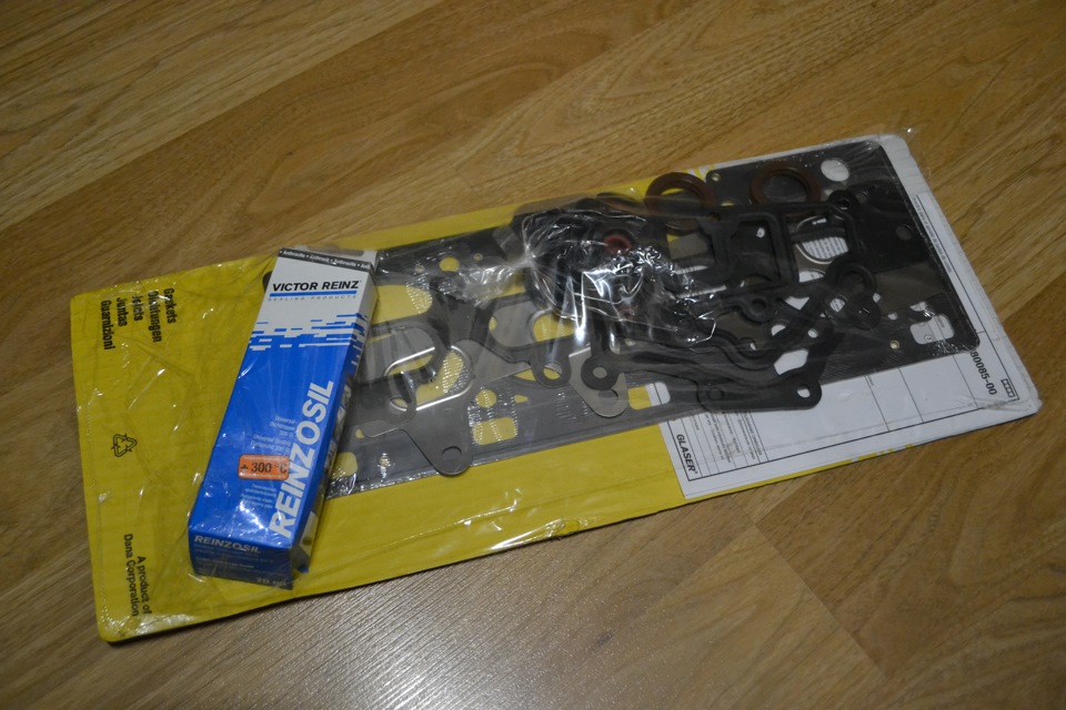

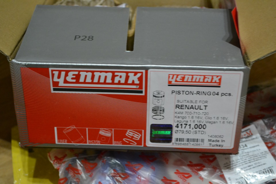

За оперативный поиск запчастей для ремонта огромное спасибо Jaroslav2014.
Очень надеюсь на их адекватное качество.

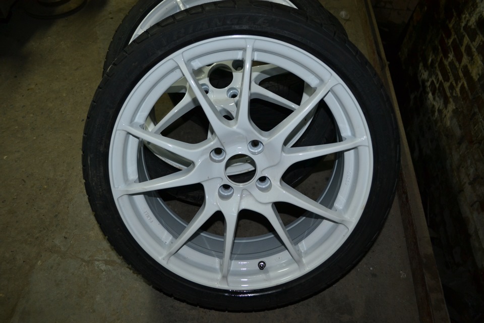

p/s появился новый комплект 4*100*17 на резине 205*40*17. Желающих жду в личке. При желании легко станут на ВАЗ.

Ещё вопрос, если помнишь, в наборе прокладок были маслосъёмные колпачки?
Нет, я голову не трогал.
Поршней с выемками чтобы не гнуло клапана на этот двигатель не бывает?
Я таким вопросом не задавался.
50ка масло мне кажется жестковата для простого мотора, 0-40 от того же Мобила фэншуйней будет
Там уже не Мобил.

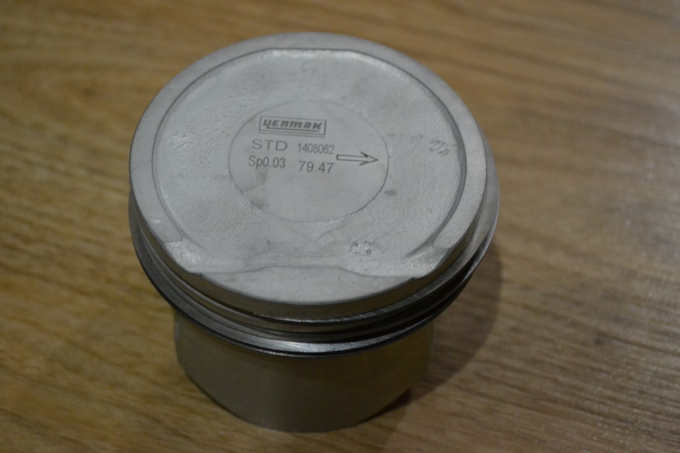

Говорят вам поршни неправильно поставили, стрелки на поршнях должны смотреть на маховик
www.lada-largus.com/forum/thread4296-4.html
Я в этом очень сомневаюсь. Уже почти 15000 после ремонта.
Привет! Скажи пожалуйста 17 диски и резина 215/50 нормально встанут в ларгус?
Привет. Нормально, но всё зависит от ширины диска и вылета.
Леха, а че на шоху не примерил какие-нибудь колесики?))
Да как-то не до этого было. Надо было 20-ки поставить. )))

С оживлением! Но вот масло на 50 вопще лить не стоит, особенно в новые машины, у них пленка так сказать толще, и многие угробили свои новые моторы, так как перегреваются…
Не могу понять -все пишут за эту вязкость. Я читал статью — там наоборот для жары его рекомендовали?!
Признаться я сам бываю в ступоре от статей, пишут спортивное масло и т, д. в другой статьи читал что такое масло рекомендуют только для старых движков у которых пробег за 200т. так как пленка толще на стенках и поршня вроде плотней, Где то на форумах читал что в новый залили тем самым перегрели движок, у других потеря мощности, На форумах рено читал что на время обкатки двигателя льют вопще 5W30 и только потом40. Поэтому лучше не торопиться, все таки такой ремонт в копейку, Ну я просто порекомендовал, лучше посоветоваться у спецов, в тот же сервис позвонить, должны же рекомендовать. P.S. Хочу добавить что ни разу не видел и не слышал от знакомых чтоб кто то лил такое масло с такой вязкостью, , , ,
Спасибо за беспокойство.
Мне на первом ТО залили (у офицалов) SHell Helix Ultra5w40. По крайней мере так записано в бумагах.

Молодец новое сердце! Глянь. Колесики поставил! Твои
Спасибо. УЖЕ!)))

А поршней нет на него с выборками, чтобы не гнуло клапана ? Масло форсы так то на ВАЗах с 2000 го года идут ))
Поршней нет, а причём тут ВАЗ, если мотор рено?

Алексей, зачем в только что отремонтированный двигатель лить 5w50?! Эта вязкость для мертвых двигателей, жрущих масло.
У меня другая информация, не связанная с износом.
ок. Вторая цифра — это вязкость масла при рабочей температуре (она у масла около 100 градусов). Соответственно W50 нужно в парах трения, где зазоры увеличены. А у тебя они минимальные после ремонта.
Во первых не думаю, что это сильно плохо, а во вторых — в нашу жару масло вязким вряд ли будет. За лето я его по любому укатаю.))))

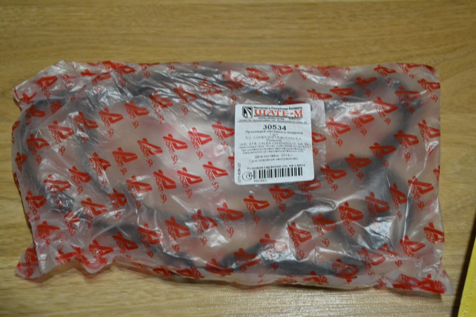

Шате-М, откуда ты взял прокладку с Беларусского склада запчастей))?
))))) Места надо знать.

Вообще стенки цилиндров по хорошему надо было отхонинговать, иначе кольца поршней неправильно встанут (не притрутся) потеряешь в компрессии.
А вообще я в авдюху себе при КРД такие-же поршни втыкал "Йенмак", и клапана "Виктор райнц".

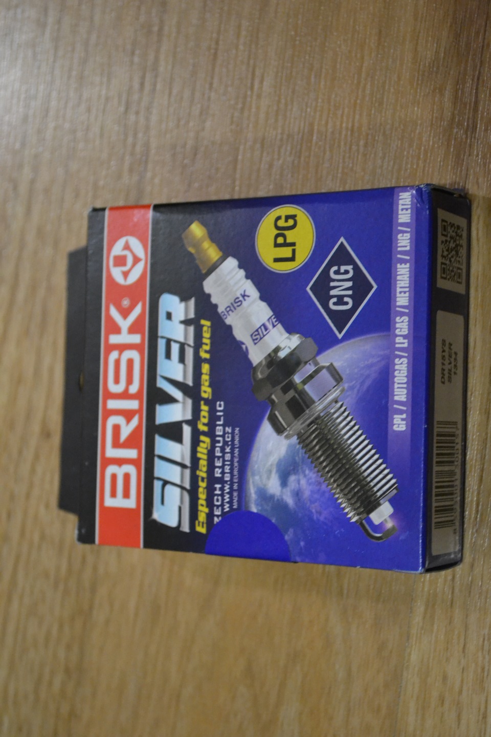

все гуд но свечи я б нжк кинул или денсо.Бриск не фонтан
Дензо по лучше будет)))
ну как бы я диагност сам .и выбрал два лидера из свечей .и нжк и денсо одинаково хороши …
Я не раз сталкивался с нжк против дензо. И не только на своей убедился что нжк проигрывает дензо, даже по ирридию. И даже друг от того что не было дэнзо в наличии, поставил нжк, в итоге из всей партии в его магазине кое как 4 штуки нормальных выбрал, че за фигня была так и не поняли. Щас у меня дензо ирридий стоит, с довольно большим пробегом, вместо них ставил нжк тоже ирридий, вашпе хуже на разы, еле завёл, хотя нжкшки свежей моих. На вкус и цвет все флосастеры разные. Это сугубо мои впечатления и наблюдения
Фантастика )
Твоё право не верить, говорю как есть. На клуб карибов дядька писал что бриск подбирал для 7а тоже из нескольких упаковок нашёл кое как несколько штук рабочих, причём по километражу прохаживает бриск как ирридий, тоже смутно верится
я исхожу из опыта )
Так и я не просто так начитавшись интернетов пишу тут, сам работаю на сто, и много уже повидал за период автомобильной жизни. Ездил даже на такой гадости как финвал, вернее пытался ездить))
ну тут наверно зависит от поставщика…Ттт пока все норм
Не исключаю этот факт))

Масло 5 w 50 какие то извращенцы придумали))) Сейчас почти все на 5 w 20 и 0w 20 переходят и только радуются. Имхо от него вреда больше чем пользы
Почему? В нашем климате для лета думаю будет самое то.
+100
С возвращением, желаю больше не попадать.
Спасибо, буду стараться.
Зачем 5w-50 залил? Густое оно
Да вроде нормальное масло, для нашего пекла в самый раз.
Просто рекомендовано 5 30 5 40
Я уже ездил на рекомендованном. )))

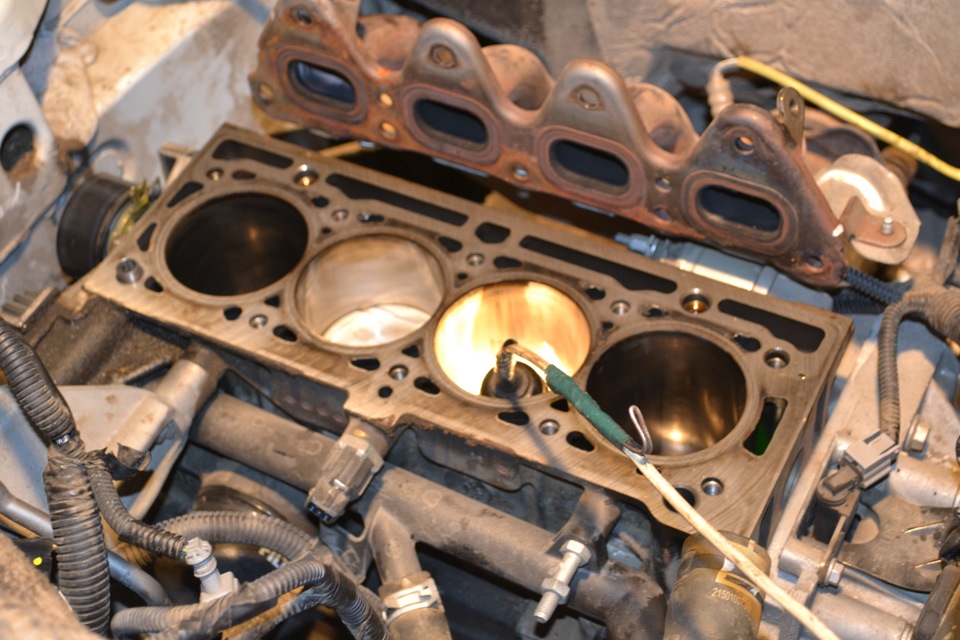

Поздравляю с новым так сказать "Сердцем", а в чем причина была?
Спасибо. Всего понемножку.
а блок точился? или он без задиров?
кстати ставил я эти свечи сильвер, очень часто говорят отказывают, если будет троить машина, сразу выкручивай свечи! я ставил такие сильвер!
Блок не точился, задиров не было, только от поршней остатки металла. Будем надеяться, что свечи поработают.
ну просто поглядывай, я выкинул буквально через 1000км
а то будешь думать искать
ок!
Да с Бриском не знатягивай. Их качество даже на глаз видно. И после DENSO они вобще никакие. Машина хуже едет.
Посмотрим!
Однозначной причины не обнаружили — ряд факторов в совокупности прихватили поршня. Благо не сильно.
