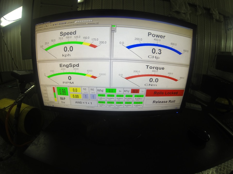

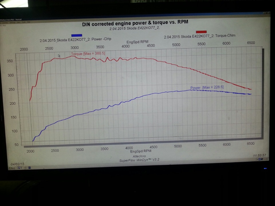

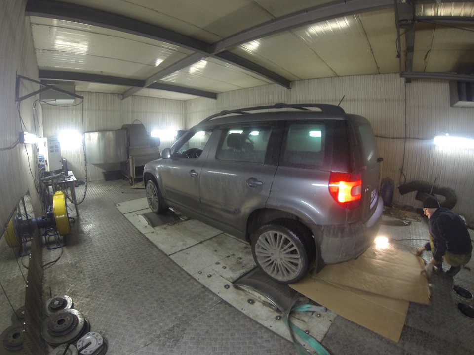

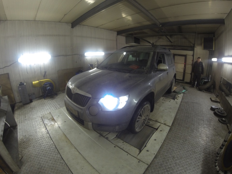

Добрый день дорогие читатели.
Сегодня наконец готов выложить правдивые данные про St.2 от APR.
Правдивые по тому как APR нам обещает на 1.8 St.2 261.4 л.с. и 390,3 Н.м.
А по факту на маховике 228.5 л.с и 360,5 Н.ма на колесах ситуация вообще плачевна 186,5 л.с. и 304,7 Н.м.
Вот подтверждение со стенда. Алтехно

Всегда можно списать тесты на некачественный бензин, забиты фильтр, неисправную авто да и в конце на плохую погоду!зоне покажешь!)
Тут все сделано по правилам, хороший бенз 98 Лукойл с олимпийского, фильтра все поменяны примерно 1-1.5 к назад
Вот по погоде не помню, но точно было холодно.
Софт APR честно дает 260 на Октавиях, но на Йети ситуация именно такая, как описана. Опять же, 260 получены при калибровках на Октавии с полным набором железа, включая полных выхлоп.
До лета планируется новая ревизия ПО Stage 2 конкретно на Йети.
Если есть лог с замера — буду признателен.

Леш, там некуда наваливать без железок.
Чуть ниже замер такого же Етя с Карбонио, 193 whp.
Можно отжать 5 л.с. кастомной прошивкой, только нафига?
Просто у людей горе от надувного пиара "260+ лс", их там нет и не будет на к03.
Конечно 260, и тем более 'плюс' там никогда и не было на 1.8*К03, это явно обман)))
Но вот 240 на живом Stage2 железе + RON98 бензин вполне реально… Хотя я лично за IHI и бодрое валилово! )))
Ну дык этому ети полный выхлоп и карбонио дадут эти 240 сил как раз и 195 на колесе.У Апр прекрасный софт на 1.8)у меня подозрение что даже ст.1 прошивка с железом даст 190 на колесе
Тогда эта машина банально не Stage2)) История прямо как про ту бабку, что хотела кашу из топора сварить)) хорошо солдат её развел на правильные компоненты для каши)))

У меня такой же конфиг, но стоит карбонио, стенд показал 240сил www.drive2.ru/l/4632210/, так что разница от впуска есть.
Апр же 261 силу обещает на полном выпуске, а не только с даунпайпом, так что +/- обещанные показатели они выдают.
Выхлоп 20 л.с. не даст, а вот в Моренди досыпают лошадей-факт.
График колесный посмотреть бы.

А таки есть похожий замер от рево? Нет? Таки што не нравится в графике апр?
Момент полкой, на колесах ожидаемые 190 +- сил…

Серег чет маловато они тебе налили((
Они больше не могут, не умеют они 1.8 шить
как то очень мало увы может где воздух подсасывает ?
Нет, все в порядке, не каких дырок и другой хни
Ну тогда надо ехать в АПР что тут ещё скажешь

Очень даже нормально.
Покажи где больше?))
Вы считаете что для ст2 228 сил это нормально?
Для бомж ст.2 это очень хорошо. Fbo будет 235-245 сил
Не будет)))))
235 будет-100%
Данные по мощности с колес, момента с маховика.
Шта? Два графика, с колес и с маховика
да уж.( вродеб в альтехно стенд нормальный.
над тож замерить будет.
чет апр " шутят"
уменя на этотом же стенде ст1 рево выдал 212л.с.

Собственно, графики 1 в 1))) ЧТД
АПР балаболит
