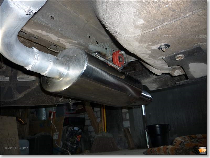

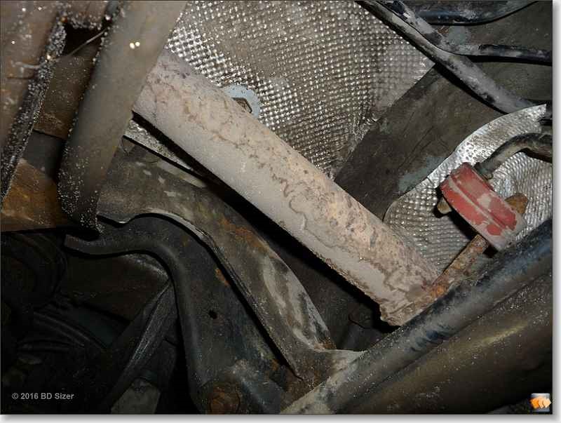

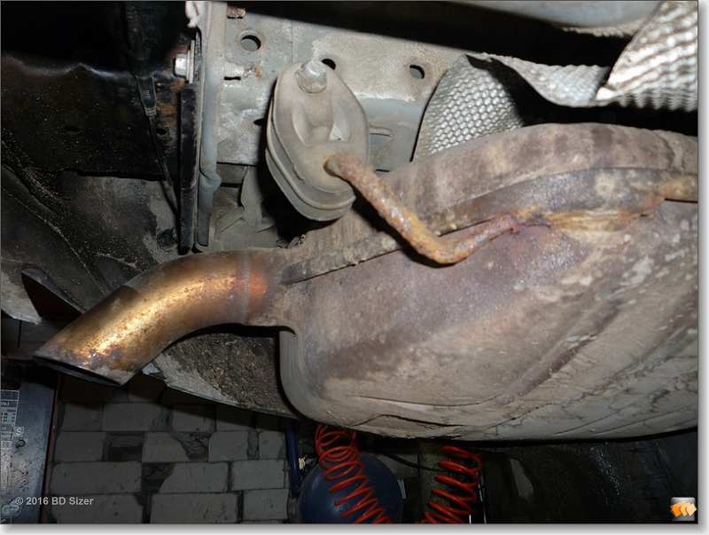

1.При детальном осмотре подвески выхлопа, оказалось что канистра висит на 1 буфере всего(а не на 2х как я ожидал), крюку которого ездить оставалось не долго, как и тому что перед задней балкой.посему один перекочевал на правый прямоток в последствии.(тот что перед балкой) на магистрали выхлопа стоит.
Вот что было:

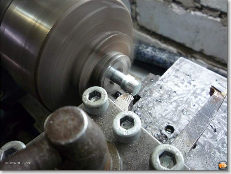

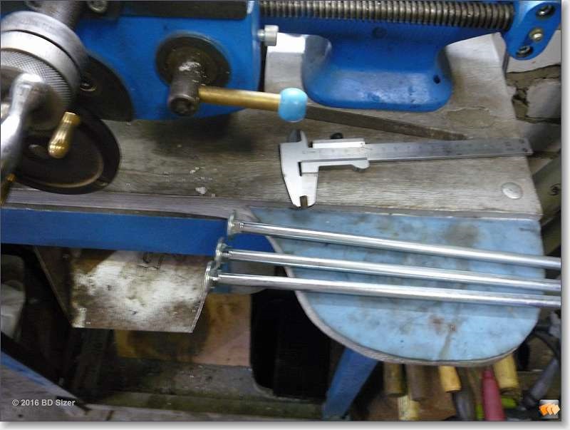

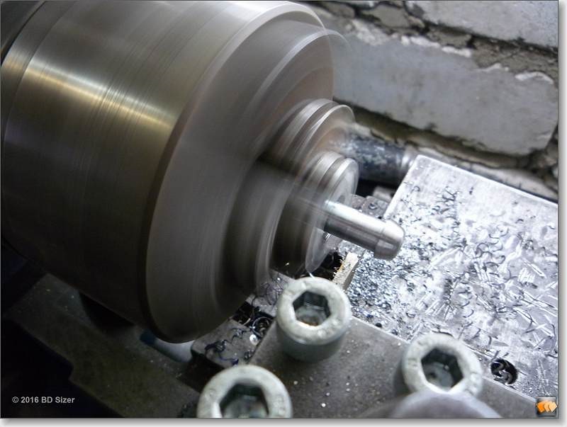

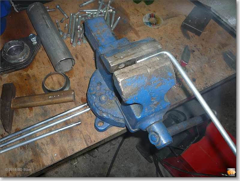

2.Долго искал из чего сделать эти крюки, арматура -ржавеет быстро и не сделать бобышки, посему в магазине "КРЕПЁЖ" приобрел 4 мебельных оцинкованных болта размерностью М10х300мм прочность класса 8.8
На токарном станке сточил шляпки в конуса и вуаля вот они крючки:

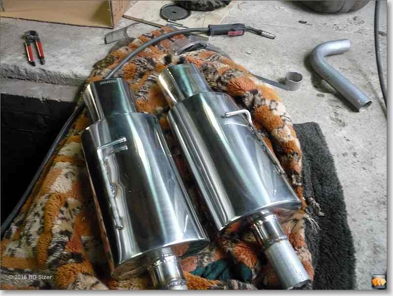

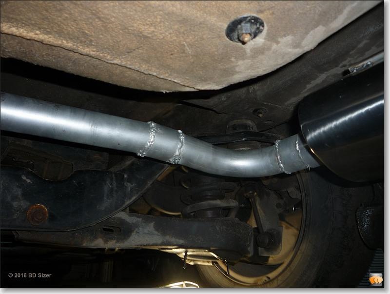

4.Срезаем родную канистру, вырезаем отверстие в стыке, подгоняем протоку к правому глушителю.

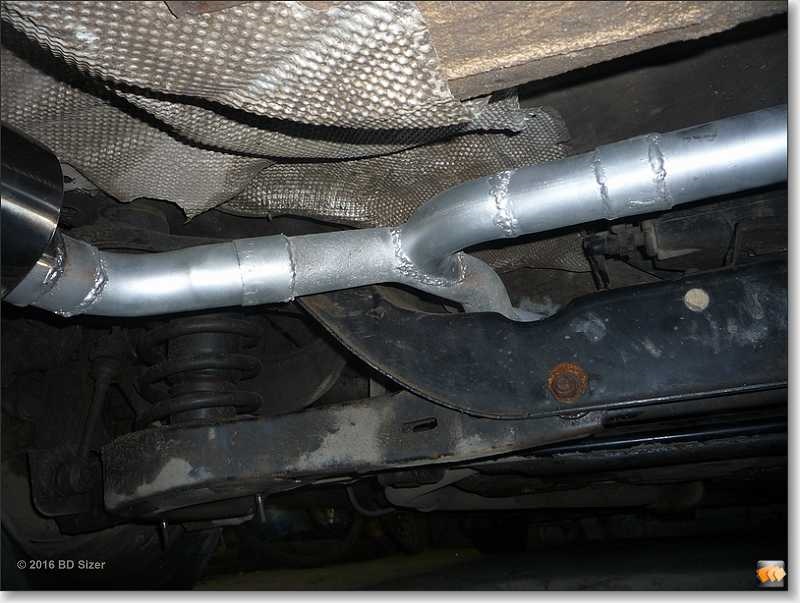

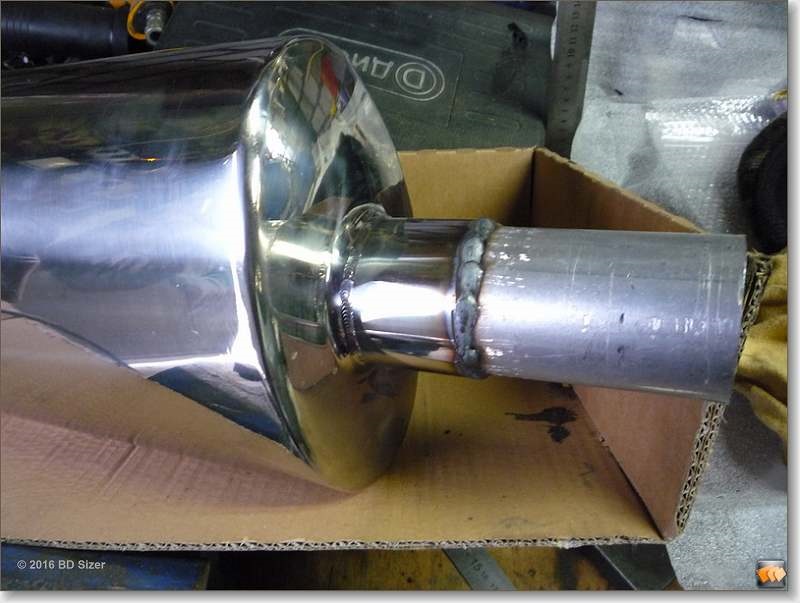

5.В прямоток ввариваем переходную трубу с допуском 100мм наружу…она нужна будет для регулировки вылета и соединения разных диаметров, — входной трубы глушителя Ф58мм и родной трубы =Ф51мм .
Во всех соединениях одинаковых диаметров труб Ф51мм в стык, я использовал отрезки трубы большего диаметра= Ф54мм как муфты, это позволяет создавать как изгибы так и осадив молоточком края надежно обжимать основную уменьшая зазоры.

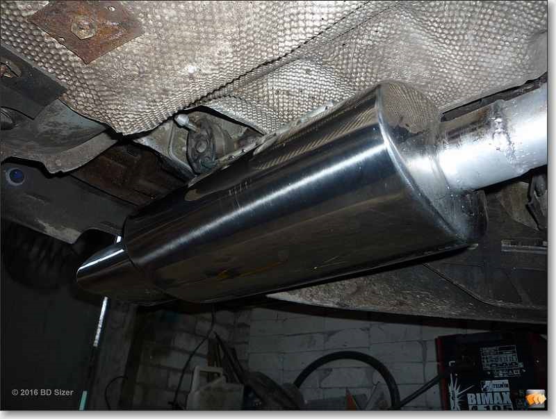

6.Размеряем все трубы и прихватив предварительно точками всю конструкцию определяем и привариваем на место крепежные крюки подвески банок глушителей:

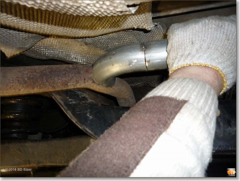

7.Все вывешиваем, на местах прихватываем, разрезаем трубу на месте установки фланца у задней балки(не забываем отрезать кусок толщиной в толщину фланца, это вы можете сделать на месте определете визуально как вам удобно ), теперь вынимаем всю конструкцию на ровный пол и соединяем сваркой окончательно, проверяя параллельность глушителей и углы завалов .

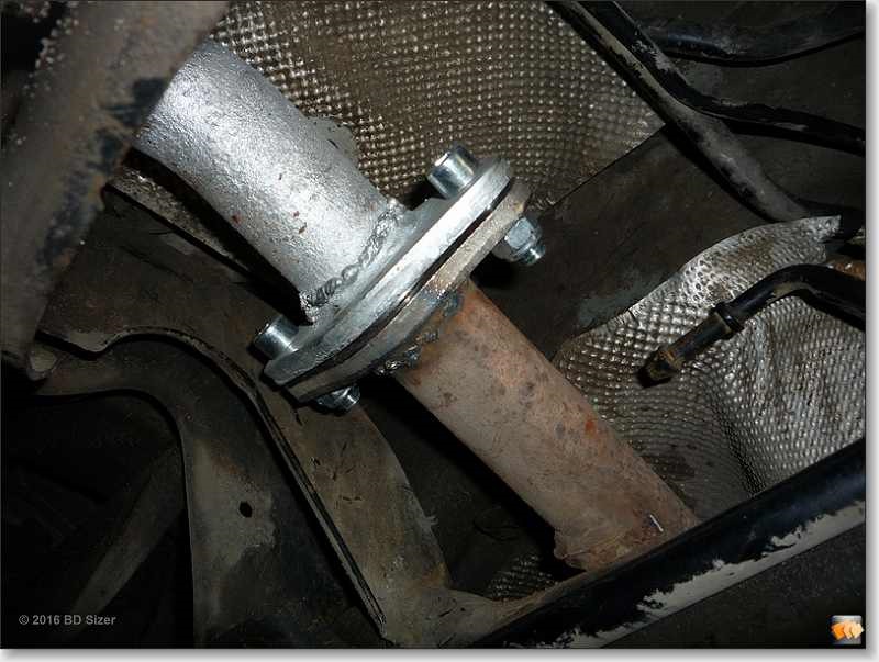

8.Затем привариваем одну часть фланца к пауку ( внутри его стоит муфта которая входит в оба стыка исключая просечку газов, она имеет буртик посередине при разрезе имеет форму перевернутого "тавра", на обе стороны которой наматывается асбестовая мокрая нить) .
9.Далее одеваем ответный фланец на трубу под автомобилем ., вешаем паук с глушителями на место, и прикручиваем стяжные болты, затем привариваем вторую часть фланца, доступ к нему не очень, но обварить на месте вполне реально…

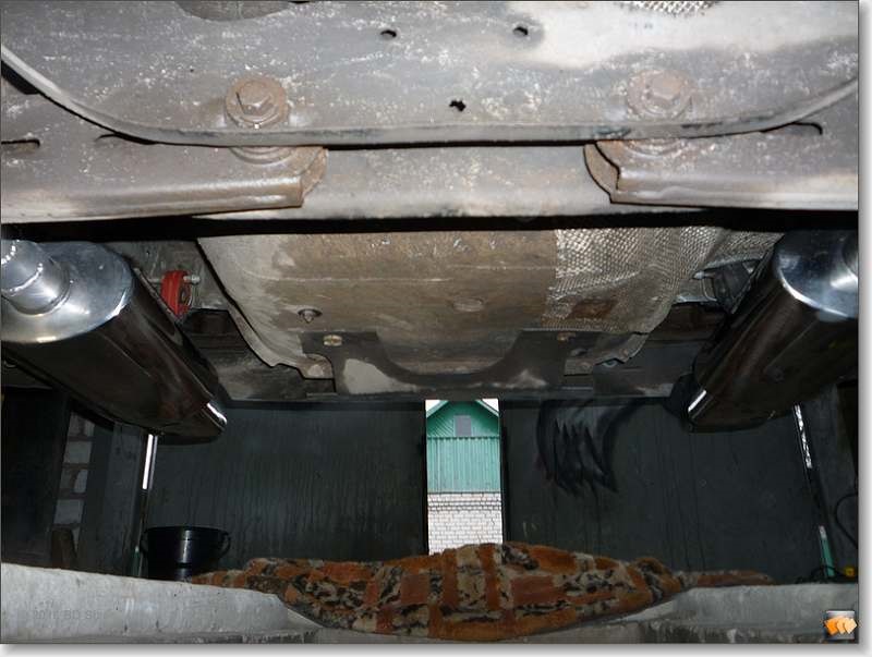

В итоги получаем это:
10.Получаем Реактивный S-max!

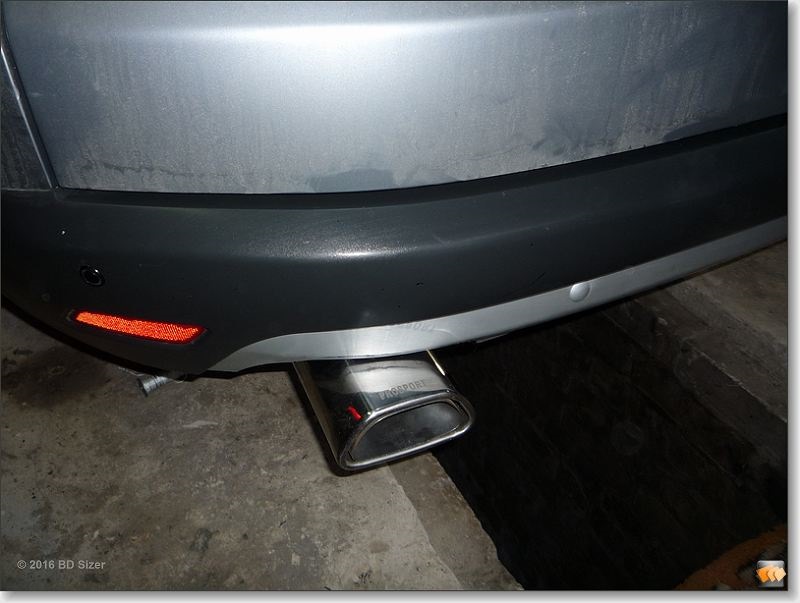

-Скажу что вылет каждого 70 мм от среза юбки бампера, кто то скажет много, ну это дело вкуса.вылет можно изменить всегда.
-И еще -очень муторная процедура подгонки окон, посему у меня они шире, это обусловлено поперечными размерами прямотоков они в 2 раза уже родной банки, поэтому чтобы подвесить их на родные крюки (которые я подрезал и приварил выше) пришлось приблизить глушители друг к другу .
— Над вырезами планирую установить козырьки из стеклопластика, собственно это и всё…работа не смотря на свою простоту занимает много времени, и очень трудоемкая.

Надо было поменьше сделать, слишком торчат
Очень сильно торчат!

Толя вот это супер Молодцом! Вот только мне кажется 70 мм вылет большой но это на любителя а так всё просто тема!
Спасибо Женя, ну пока так покатаюсь, а там посмотрю, кислота кончилась можно и углубить .надо наверно правда пару фланцев взять и припузырить рядом с банками на входе.и заодно регулировать вылет можно.

Согласен.Работа колосальная! Респект! Про экран правильно и надо было ставить Y, а не вваривать в основную магистраль, выхлоп будет равномерней по банкам. ИМХО, но торчат много-или накладка просится или… ну карандаши у всех разные.

По Y ку скажу что все что не нашел держал в руках -ху.та!
С мастером поговорил -он не парься вырежь окно и вари, кстати я подогнал углы одинаковые и дырень в старой огромная ."ну от руки" на ощупь одинаково дуют.расходомер подключать не буду))))) -и так газанешь ревёт как Белуга из обеих.
Да у самого также врезано как у тебя, просто для инф-ции про Y(самому сказали уже когда сделал). Сделал бы фото если перевернуть банки -пока не приваривал. Самый смак- надпись конечно вниз бы ушла. Осталось подружиться с пластилином и сваять под них накладку на бампере!
