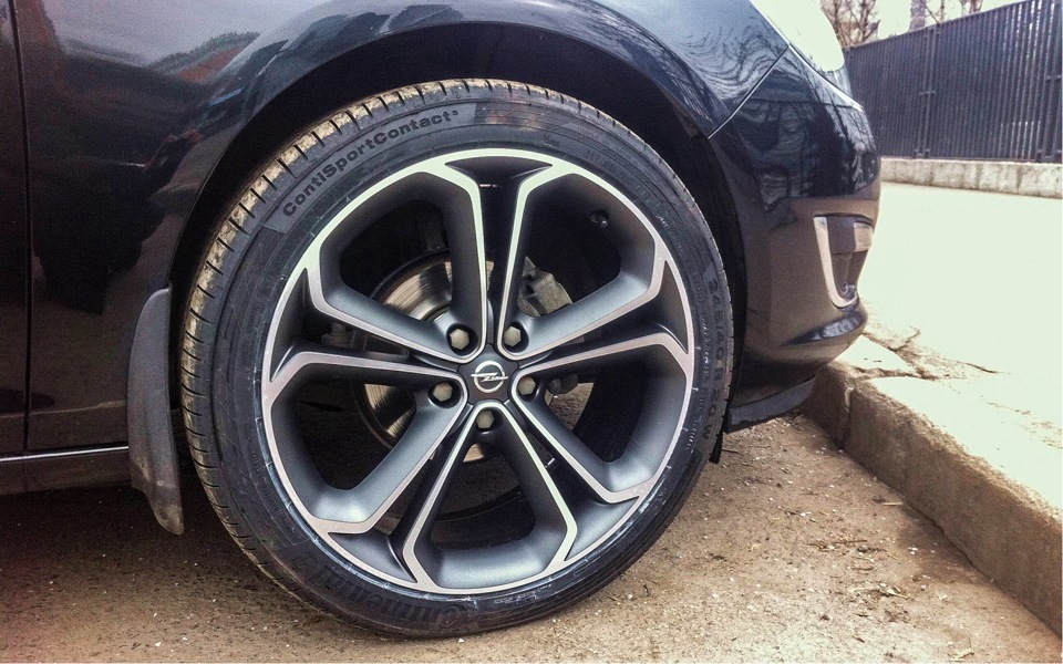

Проехал около 3000 км. Пару раз попадал в ямы так, что колесо касалось крыла в верхней точке. Задумался о проставках для пружин. Не станет ли с проставками жёстче, управляемость не пострадает? Может, лучше сами пружины заменить сразу? Но зимой-то колёса будут меньшего размера, и проставки могут быть лишними…
Спасибо, случайно получилось. Оказалось, что на универсалы Astra J ставить колёса R20 не принято :) Фартук — это полоска под передним бампером? Она довольно гибкая, спокойно ею скребу по бордюрам.

Подозреваю, занизить чуть-чуть может понадобиться из-за небольшого трения колёс об арки при поворотах. Ещё на пескоструй по крыльям надо будет посмотреть, и если что, делать дополнительные расширения арок. Сарай теперь спокойно по бордюрам скачет, и стал мягче, чем на стоковых колёсах :)

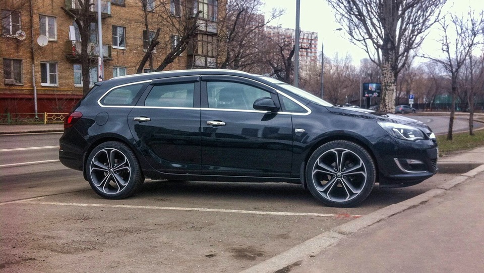

хм.у меня на седане 160 как минимум…Чтобы назваться Олроад надо клиренс делать 200. С такими катками нужны другие тормоза…А то смотрится нелепо
В каком месте у Вас 160 мм? Здесь я имел в виду минимальный из всех возможных дорожный просвет на ровной дороге. На вкус и цвет… Мне тормоза нужны, чтоб тормозили, а не знакомым показывать.
минимальный с 2мя пассажирами…машина Шушарская, пакет плохие дороги с удл стойками. Польки если не ошибаюсь 140мм были
Она вся по периметру +20
У меня на фотках хорошо видно насколько велики просветы в арках над колесами…
Вы так и не указали, в каких точках замеряли. Если это данные от дилера или из Википедии, то это не совсем точно. В любом случае, у меня пакет для плохих дорог + 3 см, т.е., по вашим меркам, у меня клиренс — 195 мм.
160 под защитой двигателя…(если не ошибаюсь)
По сравнению с полькой которая стояла в соседнем салоне и которую я чуть было не купил(клиренс смутил) вся машина в любой точке имеет +20мм. Это я сам мерил линейкой…в любой аналогичной точке +20мм
А рядом стоял универсал Круз…Он был еще+20 к моей…у него 200мм под передним бампером было, как на мокке…
С такими катками все +40 должны быть)))) только не надо думать что я считаю что это плохо…Как я бы желал еще иметь +20мм)))) особенно зимой

Судя по фото 180 как минимум

На счёт именно того, какой максимальный размер без неприятностей, — это 245/35 R20, дальше всё можно по шинным калькуляторам вычислить.

Так если приподнять, то трение об арки только увеличится. Трёт сейчас ниже горизонтали, проходящей через центр диска. И может, подсказали бы расширители арок как на Ауди, только дешевле? :)
Понял- думал трет в верхних точках. Кстати не исключено, что будет тереть при пробоях/большой загрузке, возможно даже не кисло. (память с экспериментами колесными на чироке еще свежа…) Но опять-таки- надо смотреть конкретно на вашу машину в определенных условиях.

Да незачто! С такими колесами занижать противопоказано!
Я почему и написал про проставки (лифтануть наоборот) чтобы как-бы скомпенсировать размеры колес для подвески относительно пробоев итп. Буквально сантиметра полтора хватит.
Но тогда (исходя из того что вы сказали) нужно обязательно разобраться с подкрылком, где трет!
Причем рекомендую именно разобраться а не ждать пока дыру протрет… Лишняя дыра в подобном месте не сулит ничего положительного ;-)

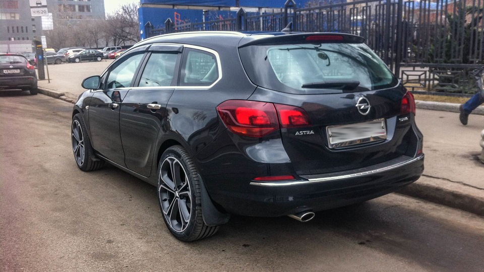

На удивление, очень даже не дурно! Но теперь не мешало бы снять "фартук".
Да, она. Гибкая, но смотрится не очень.
Может, и стоит попробовать убрать. Делать будет нечего, поэкспериментирую.
Просто без неё будет куда гармоничнее.
Без дефлекторов на окнах тоже было бы лучше, но они мне нужны. А на авто без фартука нужно будет посмотреть, честно говоря, не понимаю, почему он там не резиновый, а пластиковый.

Фартук снимать не надо. У меня щас снят в данный момент, с 3-4 метров видны места крепления этого фартука, и смотрится не оч
У меня ещё такое подозрение, что он должен бы защищать подкапотное пространство от грязи и камней.
