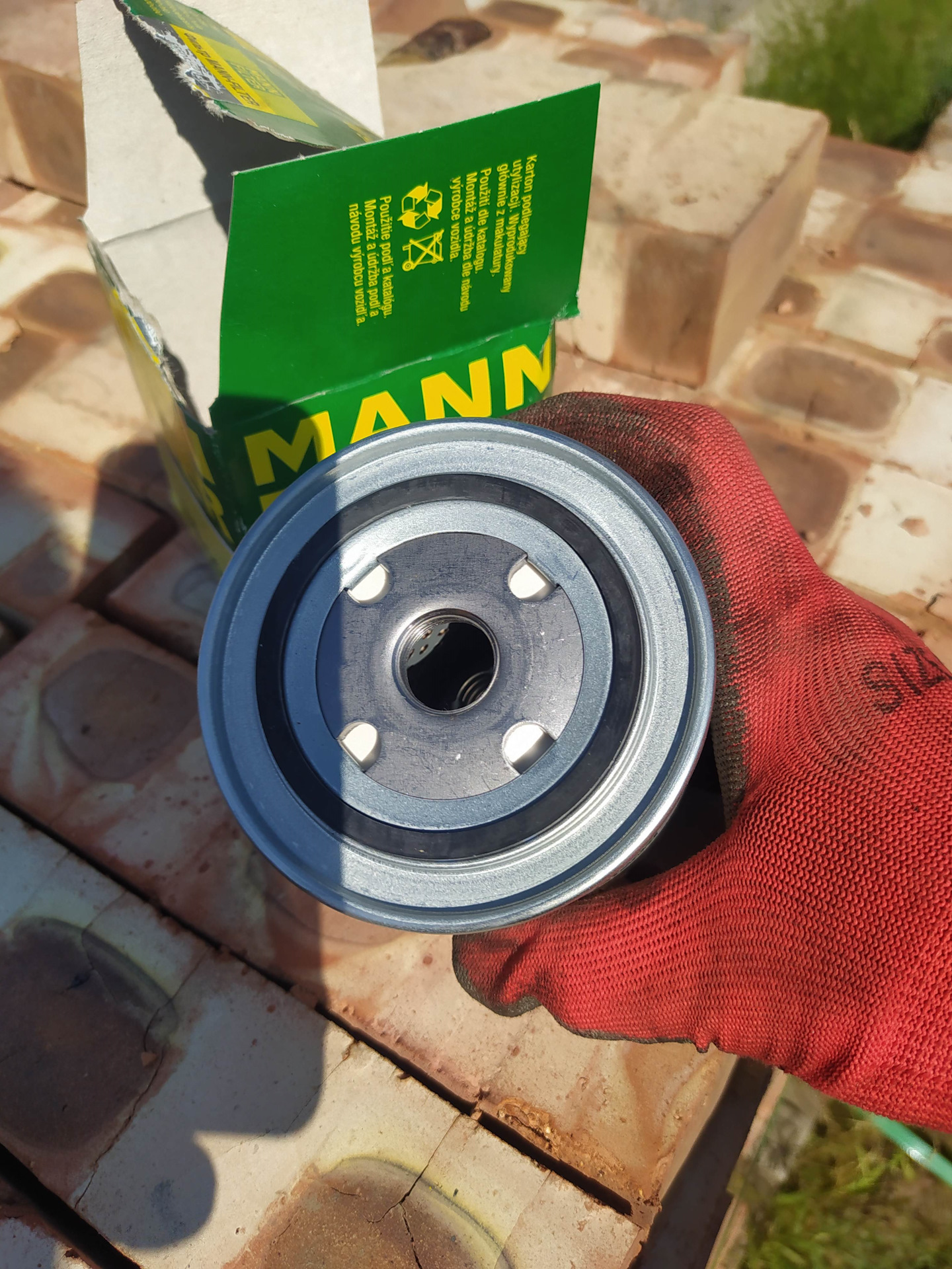

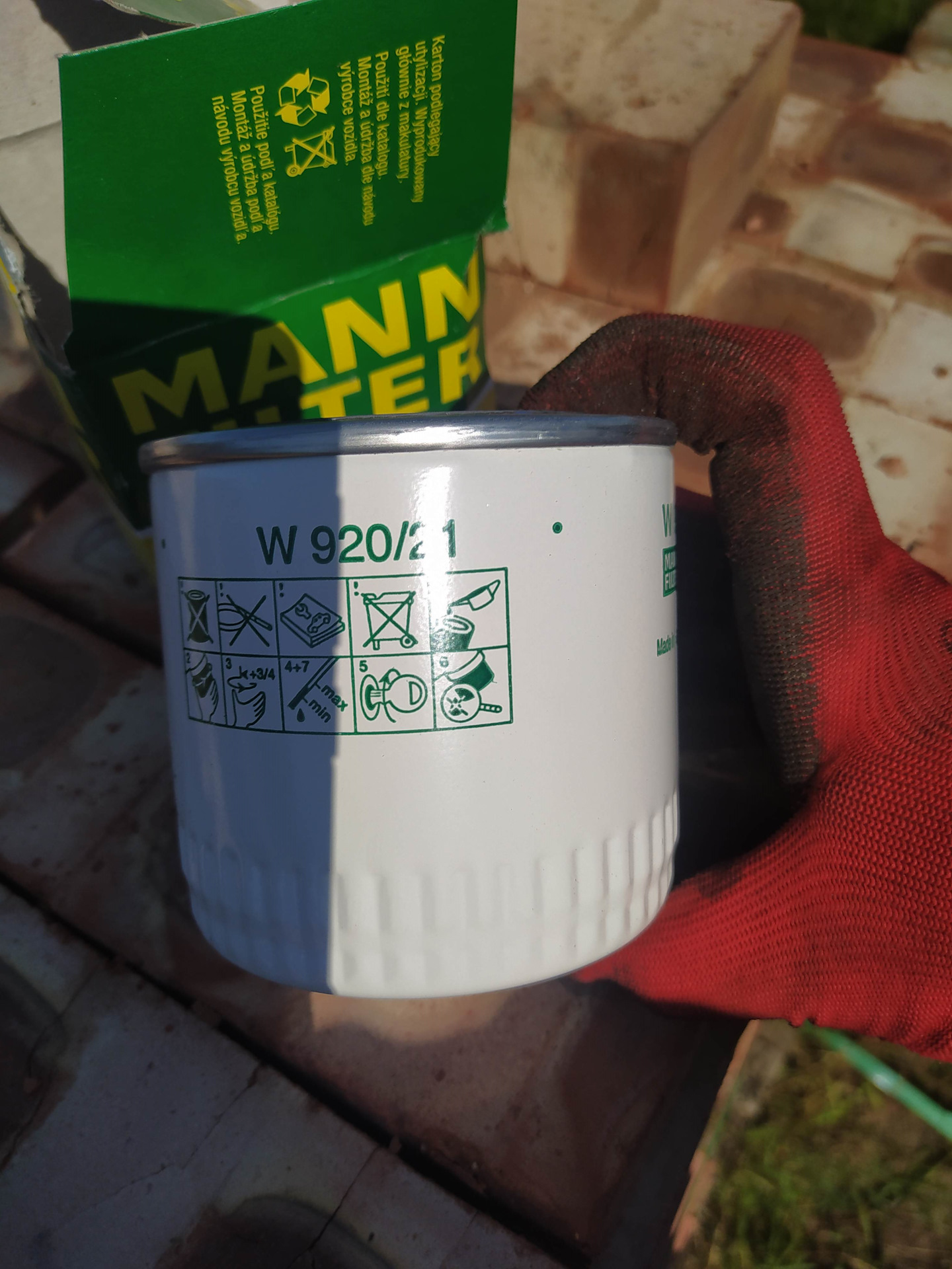

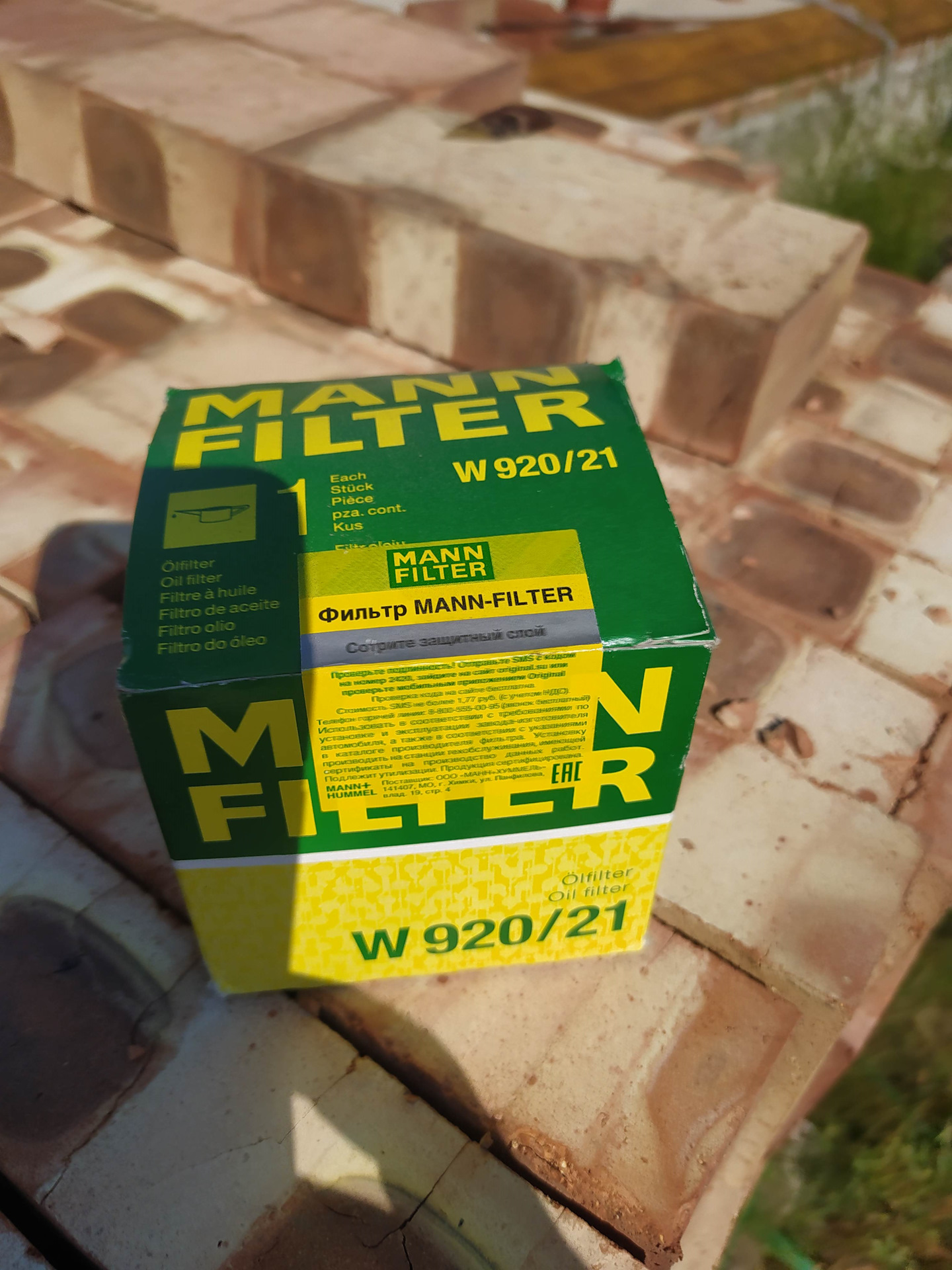

Фильтров 3 шт набрал сразу за ~450р, фильтра от классики, но когда покупал в конце февраля от гранты уже не было. В принципе не за что не цеплял даже на бездорожье.

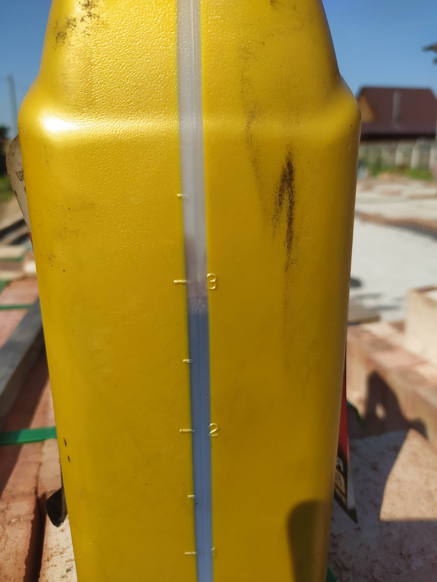

Слито около 2,9л . До этого было залито и долито в сумме 4л — примерно 1,1л сожрал за 10ккм.
Иногда притапливаю (до 6000 бывает на обгонах приходилось), расход масла 110мл на 1000 км вроде не напрягает. Вполне может по капле сочится с маслосъемных, т.к. им уже 9 лет, всё родное пока в моторе.

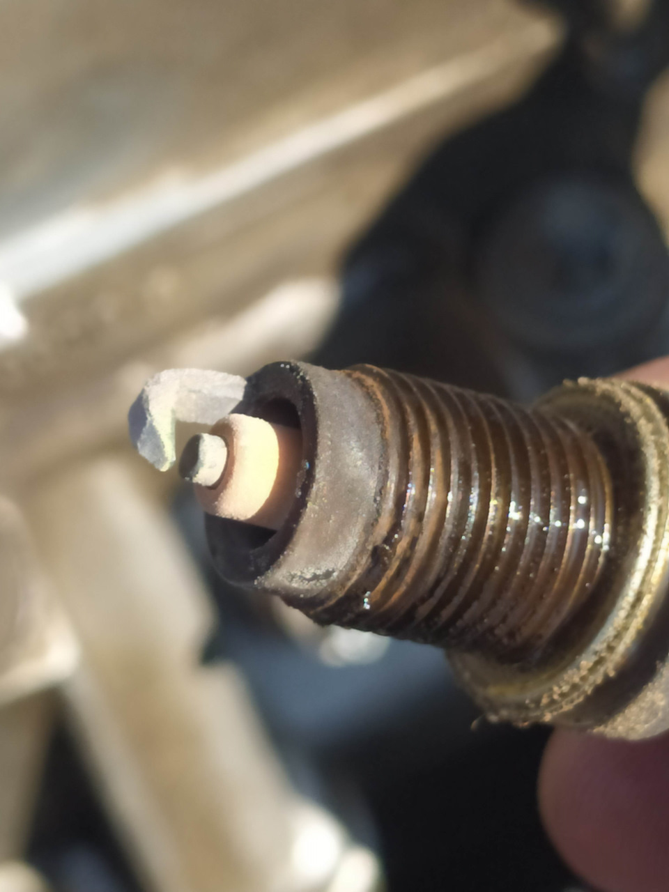

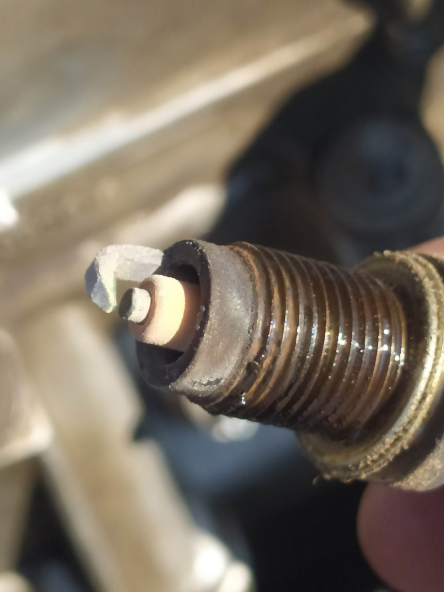

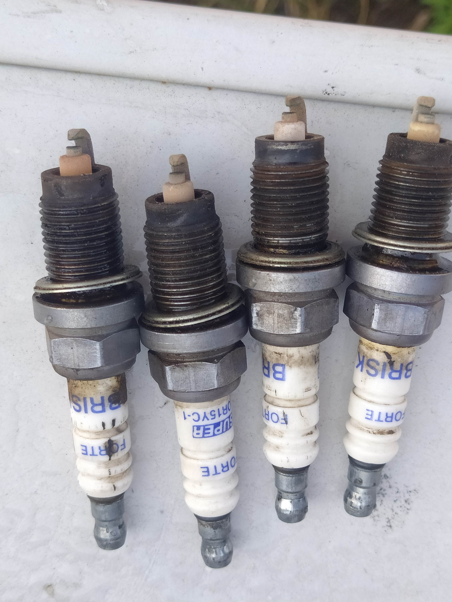

До кучи сменил свечи (они прошли около 30ккм). Ставил их на 89900 км www.drive2.ru/l/565902418093540285/

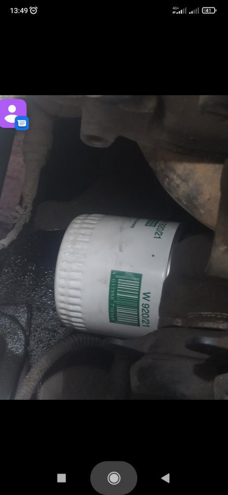

Привет! Ставлю данный фильтр ман 920/21 в гранту 8 кл. — встает без проблем, ничего не цепляет! Разница давления клапана — не большая, разницы не заметил — работает нормально меняю через — 5000 — 7000 км . как получится.
Привет.
Я их с небольшим запасом брал. Сейчас они сильно тоде подорожали. Стал ставить какой то китайский.
А как вы жигулёвский фильтр впихнули туда?
Да вроде нормально подходит.
До привода расстояние есть, по кочкам не цеплял, даже по бездорожью.
Видимо 2108 фильтр сделали чуть меньше для подстраховки, может просадкой пружин могло бы что то задевать. Либо если кастер маленький, привод был бы ближе к торчащему вниз краю (только предположение), у гранты кастер больше.
Ещё отличие есть по давлению открытия перепускного клапана, но говорят не критично (по какому там принципу выбирают оптимальное давление фиг знает, вероятно у классики менее производительный маслонасос).
Хм, выходит, идея хорошая. Я всё сравнивал с Вестой — у неё не даст поставить экран катализатора, там впритык почти.
Да, у меня же вместо катализатора вставка стоит (двиг 8 клапанный). Вполне может тоже что то мешало бы.
у меня 8 кл. ставлю 920/21 манн привод не цепляет, катал стоит — там в нижней точке просвет 5 мм. — так что все хорошо!
