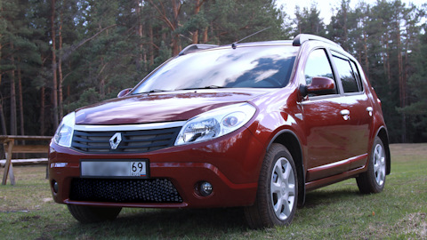

Один из элементов комплексной защиты от угона Вашего авто, точнее его поиска после угона — это GPS/GSM маяк. Подобрал один из популярных и удобных по сервису StarLine М15 (М17 это подключение к иммобилайзеру — мне это не нужно).
Вопрос: Куда в нашей Sandero можно его спрятать ?
При условии, что пару раз в год нужно будет его доставать (без привлечения сторонних лиц, типа сервиса) и, чтобы он по возможности не был закрыт железом.

1 место-багажник, крепление полки из пластика.С каждой стороны снизу можно подлезть и закрепить.проблем со спутниками нет, с доступом тоже
2 место(идея)-крепление\обшивка водительской двери-чтобы срабатывал когда кто-то за руль садился.Но тут заморочки с общивкой-на клипсах+возможны срабатывания от ветра.
3 место(разрабатываю как раз сейчас)-куда угодно и запитать от салонного света загорелся при открытии двери и опа-смс!
4 место-если сигналка старлайн, то вообще полет фантазии))))

Отличный маяк, сам пользую :) А прятать обычно нужно куда фантазии хватит ))) Помнится, рассказывали, про тест на скрытый монтаж маяка. Кандидату 10 минут на "спрятать", если за 15 минут бдительного поиска маяк не найдет — тест пройден. Могу сказать только куда НЕ надо прятать: в бардачок, в подголовник, под сиденье. В сиденья зашивать тоже не очень удобно.

В багажнике решетки вентеляции сними, может под ними где нибудь найдешь место и приклеишь на 3м.
Кстати, ещё момент … если он будет спрятан там, где для его доставания нужно что-то откручивать или снимать, то чтобы этот процесс не разболтал это место крепления или откручивания. На примере предыдущего комента — если плафон легко снимать и одевать, то это +

Ну я написал конечно много — 2 раза в год … ну мало ли там что … Но на самом деле нужно для смены батареек раз в 1,5-2 года.
А туда же, под обшивку крыши. Около плафона.
Мысль неплоха, но как будет он работать (быстро и качественно общаться со спутниками) под железной крышей … пока непонятно.
а машина вся железная, если что.
Не вся конечно, есть окна, бампера, зеркала, … выход на набо есть во многих местах. Раскрою секрет (но который знают и воры), стандартные места это торпеда и бампера, но я открыл дискуссию среди кулибинцев, кто знает все тайники нашего авто … может кто подкинет интересную идейку.
Но ещё раз замечу, что место с выходом на небо (без железа) это идеал, но можно выбрать золотую середину — будет чуть похуже общение со спутниками, но зато секретнее место.
