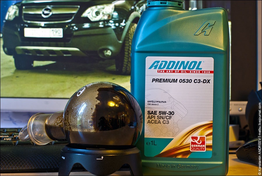

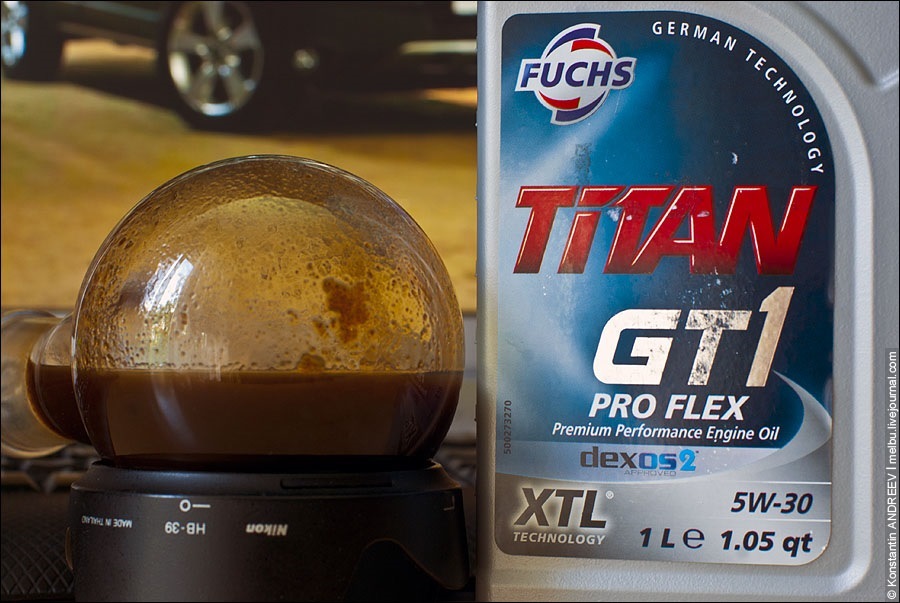

Дальше я покажу как ведут себя масла с допуском Dexos2 при высокой температуре. У меня собралось 14 лицензированных образцов. Есть еще образцы, которые, по мнению производителя, отвечают требованиям Dexos2, но в данном случаи собраны исключительно образцы, обладающие официальной лицензией. Лицензию можно проверить здесь.

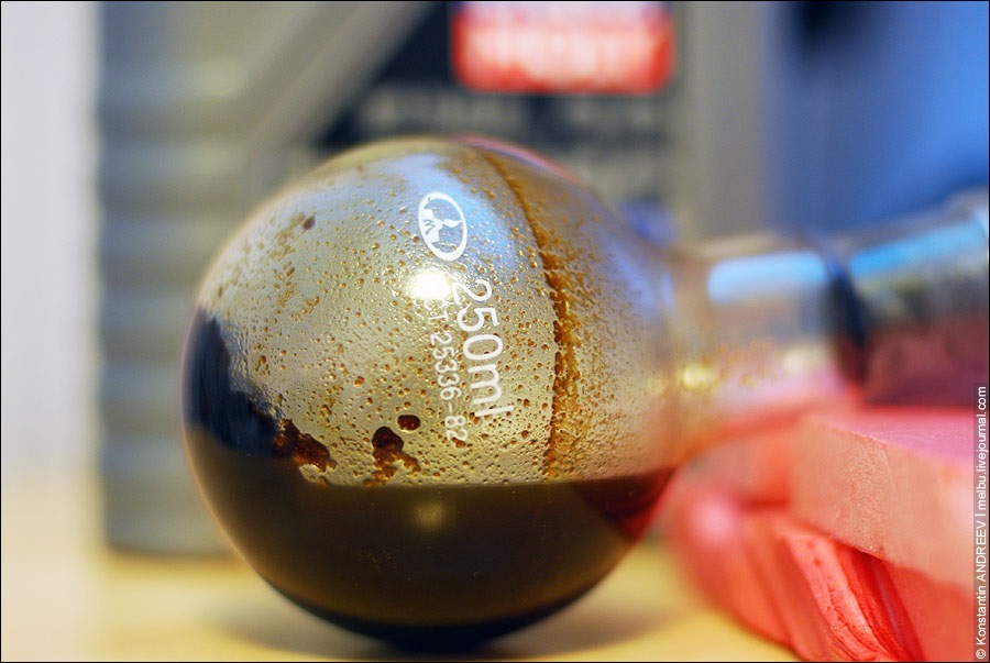

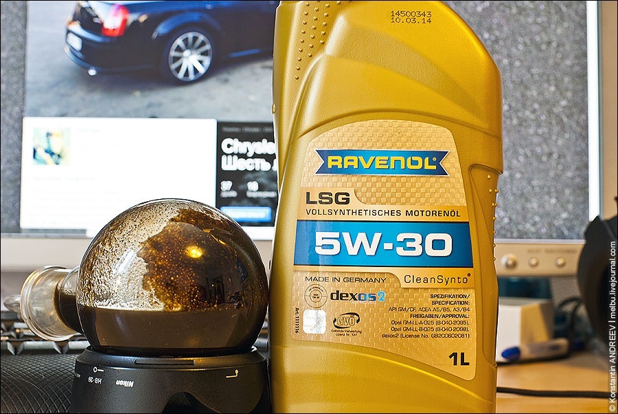

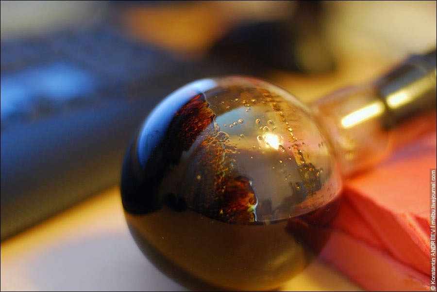

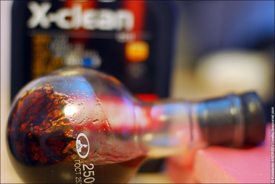

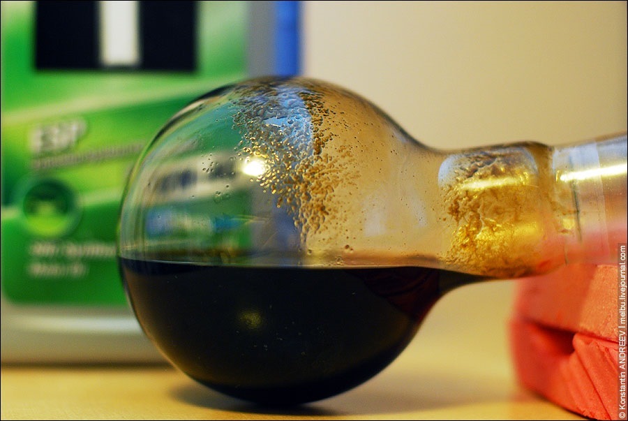

Испытание проходило следующим образом. Круглая колба на 250 кубиков, на половину заполняется маслом. Ставится в колбонагреватель. Примерно через 15-20 минут масло начинает кипеть. На 30-й минуте я переворачиваю колбу, после чего всё это кипит еще 30 минут.
Поехали:
Отложения.
Отложений нет, но сгустки какие-то плавали по объему масла.
Отложений нет, но сгустков еще больше, чем у Castrol. Снял на видео
Ужас — Ужас!
Отложения. Я испытал три образца различного происхождения. результат одинаковый.
Отложения.
Отложения.
В России масло продается только в 200 литровых бочках. Короче, нет в нём никакого смысла.
Отложения.

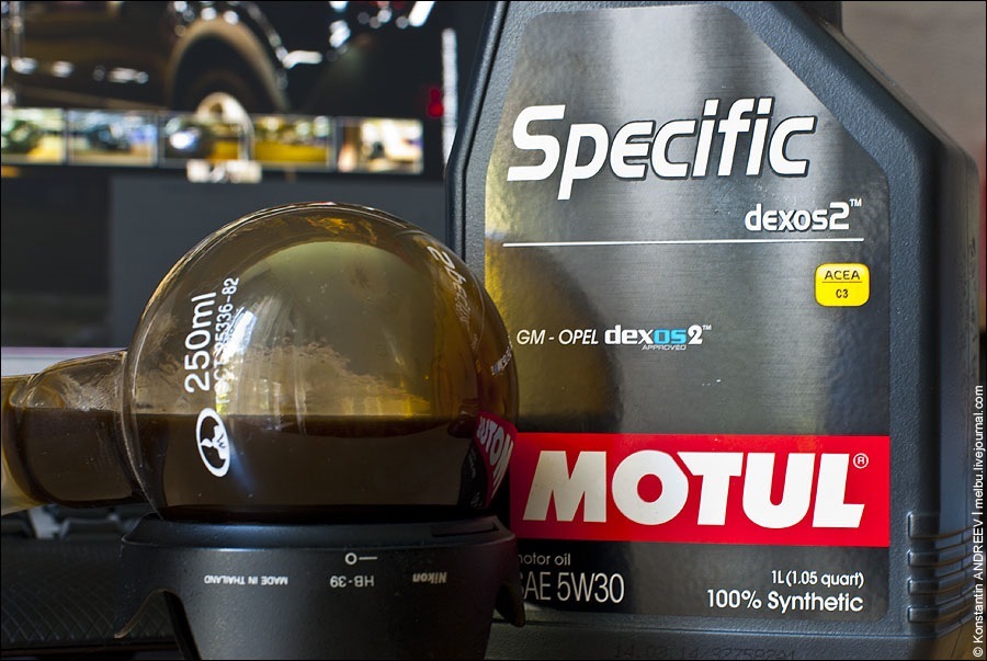

Чистая колба. Небольшие загущения, которые есть на стенках, легко растворяются в горячем масле, достаточно колбу встряхнуть.
Проблема в том, что это масло официально в России не представлено.
Отложения.
Чистая колба. Есть небольшое загущение на донышке.
Отложения.

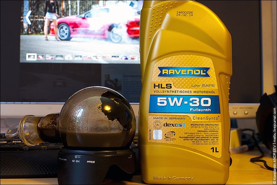

Отложения.
Отложения. Чуть больше, чем у HLS
Отложения.

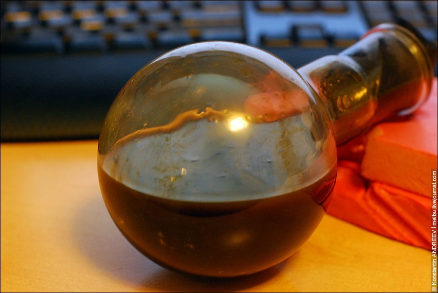

Вот так.
Хочу еще заметить, что отложения появлялись после первых минут кипения масла. Так что не думайте, если чаще менять масло, вас минет чаша сия.
Если вам не безразлично состояние двигателя вашего нового Опеля, Шивроле или Кадилака, то приезжайте на ТО со своим маслом
MOTUL Specific 5W-30 Dexos2

Я попробую на MOTUL Specific 5W-30 Dexos2 перейти, посмотрим как двигателю понравится.
