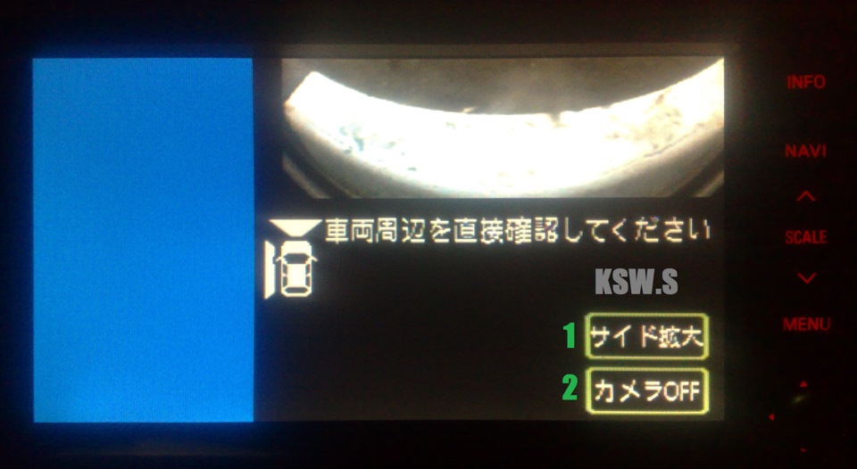

1. По включению ЗХ все как и раньше, изображение на весь экран, нажатие кнопки камера переключает в режим задняя+боковая и так по кругу. Если при режиме задняя+боковая выключить заднюю передачу переключится в переднюю+боковая(и наоборот).
2. Кнопка камера на стоянке и скорости ниже 10 км/ч переключает режимы: передняя+боковая — лево/право — выкл. Ниже описана настройка блока изменяющая очередность.
Постановка на ручник, разгон выше 10 км/ч или по прошествии 5 минут(что наступит раньше) блок автоматически отключит изображение.
Кнопка камера не активна выше 10 км/ч, но при поднятом ручнике работает.

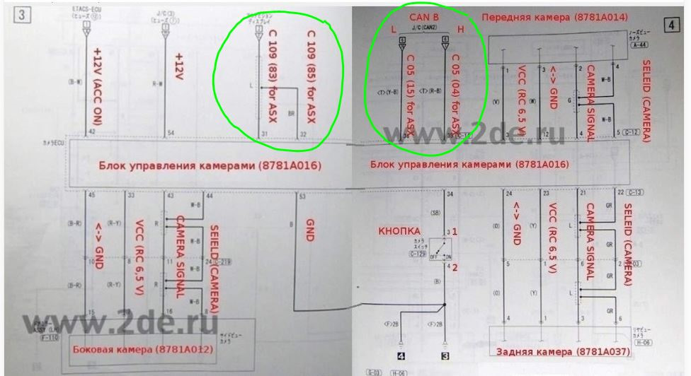

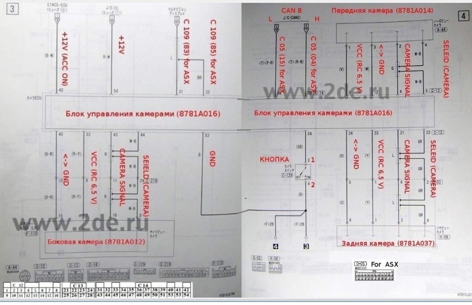

Подключал по схеме с Аут-клуба..

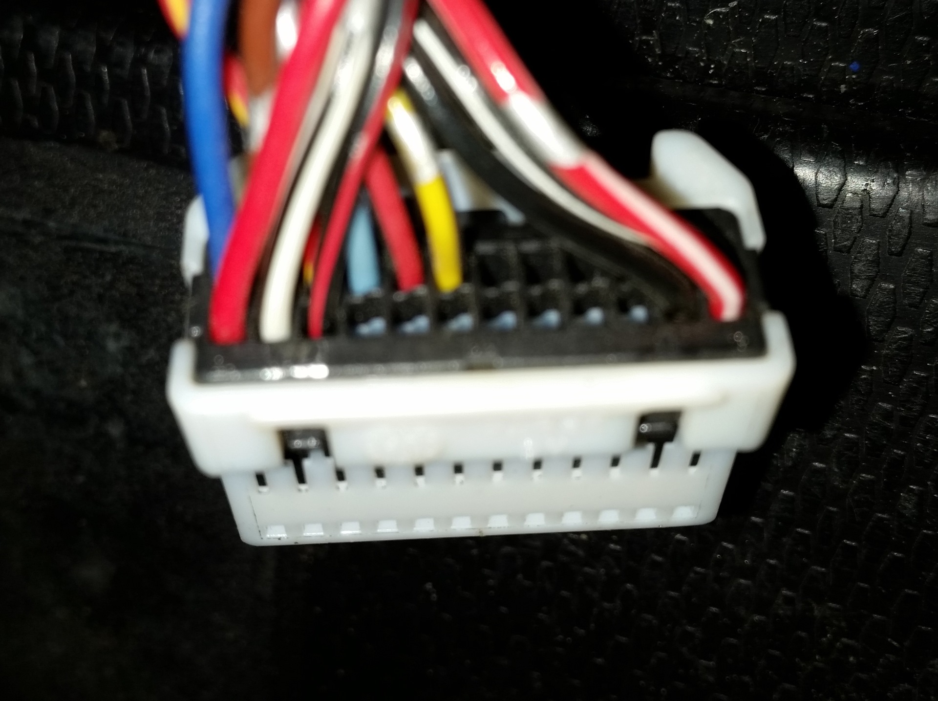

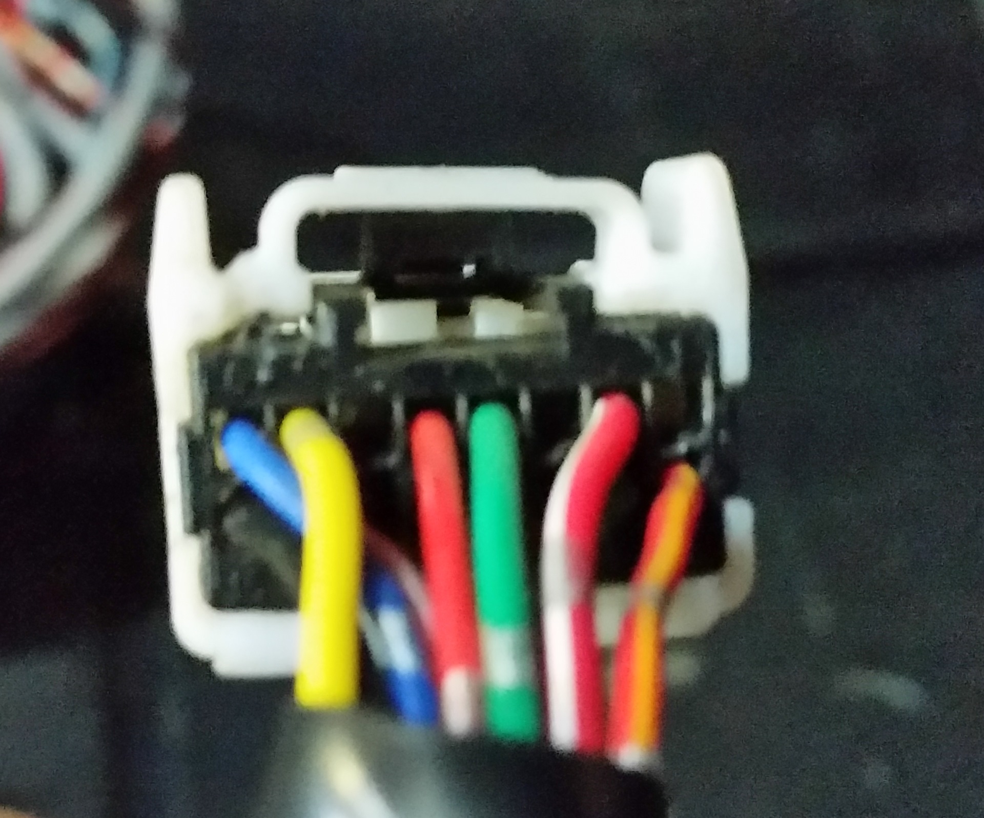

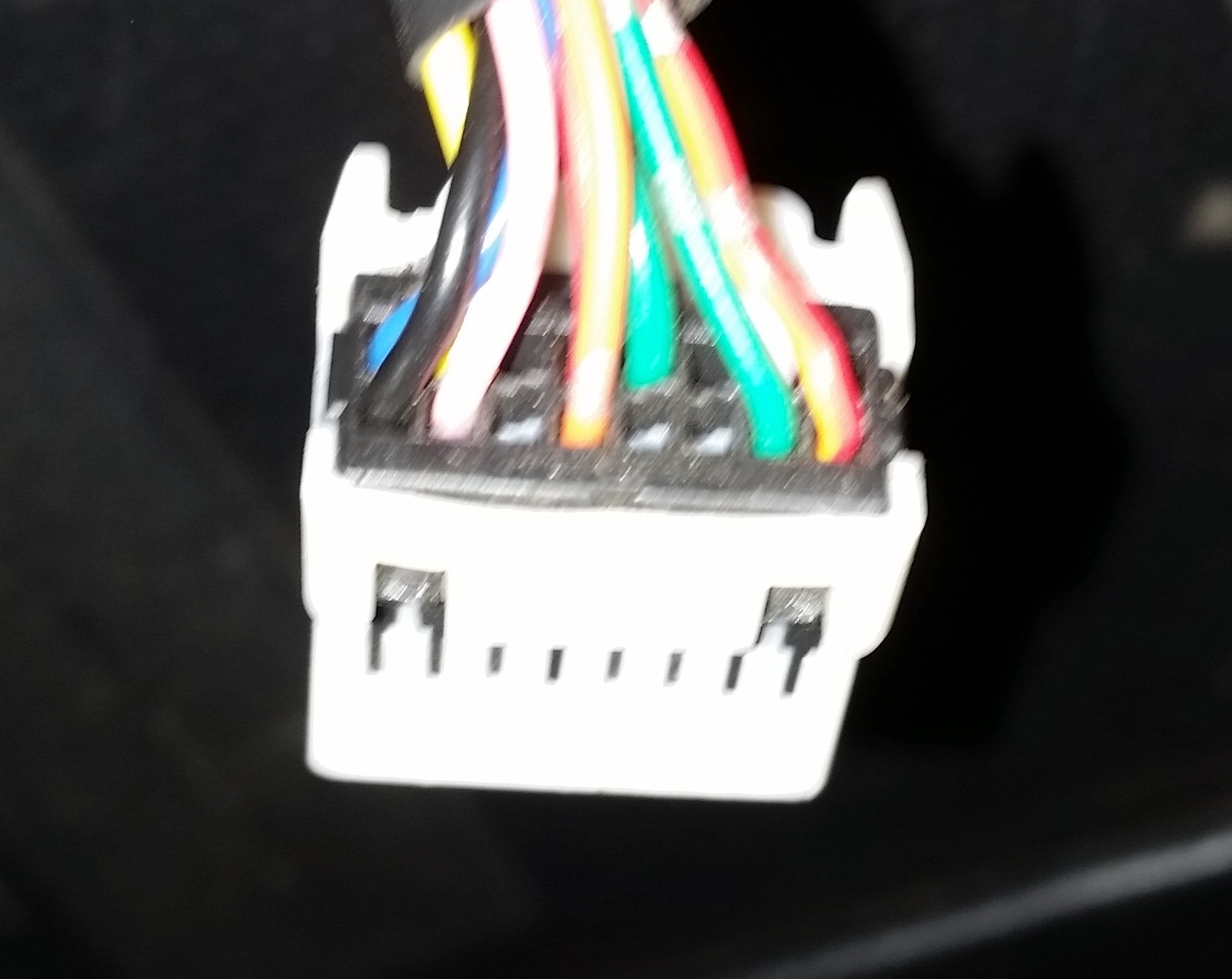

Несколько шпионских фото оригинальных разьемов Делики.

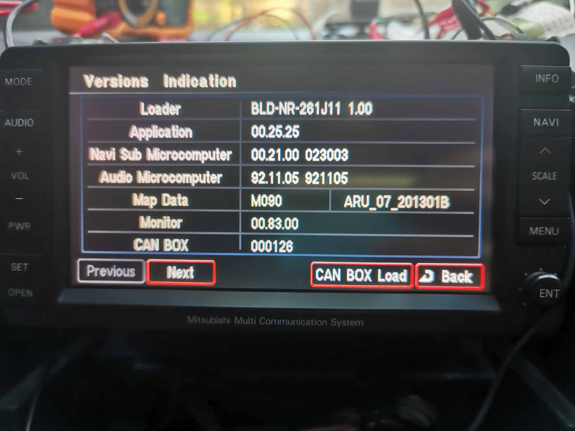

2.Прошивка MMCS от J-0Х, которая включает в себя:
Поддержка кнопок экрана, настройка блока и вкл. передней/боковой камеры по кан.
Кстати, у кого стоит ММСS W-12, с ней блок работает отлично.
Но т.к. у нас R-03, будем разбираться ))

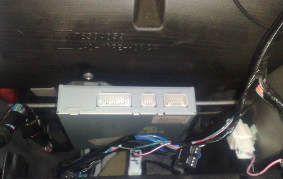

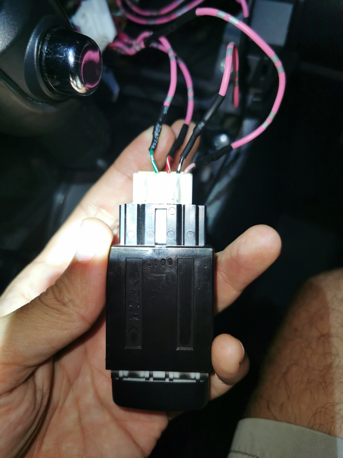

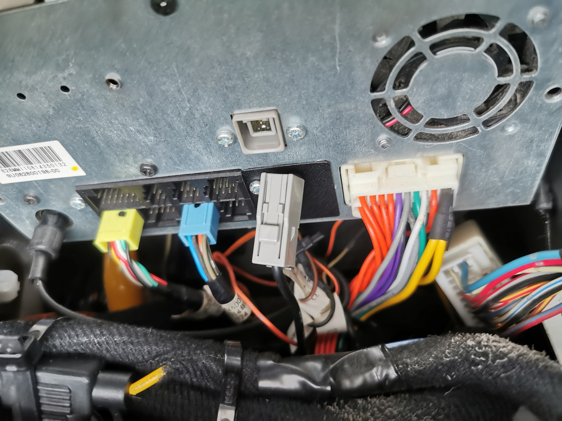

Для блока камер нашел неплохое место под магнитолой.
Чтобы оперативно подключить/отключить блок, подобрал разьемы(папа/мама) и сделал проводку на третьем разьеме ММСS. Правда в него пришлось добавить три провода: +АСС и кан.
В блоке три разьема:
1. Большой подходит от приборки, похож на 90980-12554 от тойоты(проверяйте).
2. Средний от кнопки аварийки, похож на 90980-12155 от тойоты(проверяйте).
3. Маленький не нашел, пришлось обрезать от кнопки аварийки, похож на 90980-12551 тойоты.
После подключения блока ЗК заработала сразу, но кнопка камера не работала.

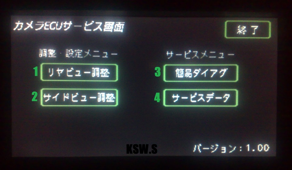

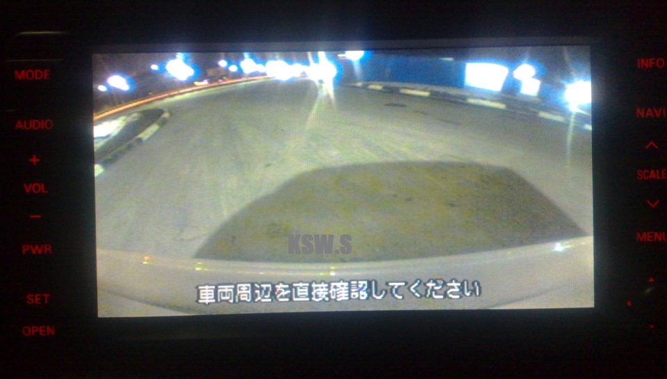

Линии парковки и надпись с задней камеры R-03 мне помог убрать brickedinside, иероглифы рисует блок камер.
С помощью ZYGARD сначала активировал все возможные камеры и блок.
Кнопка камера заработала, но вкл. передней камеры я смог видеть только через сервисное меню.

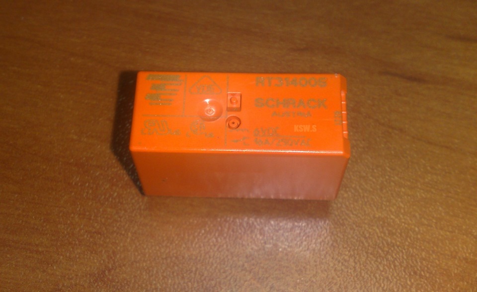

Пробовал подключить параллельно к кнопке реле регтайм, стало лучше, но из-за алгоритма блока очень неудобно, по факту надо ставить две кнопки… бред (
Можно собрать детектор видеосигнала, но я решил попробовать вариант попроще.
Идея — подключить обмотку реле 6V на питание передней камеры и хотя меня напугали что уже так пробовали и ничего не получилось я решил проверить догадку. Прицепил два вольтметра на питание передней и боковой камер поехал тестировать. Догадка подтвердилась, блок выдает питание на камеры только при их отображении, есть правда небольшой скачок при вкл. зажигания и запуске(менее секунды), видимо блок тестирует камеры. В чип и дип приобрел реле на 6V, подключил на обмотку питания передней камеры, а на силовые +12V имитации ЗХ.
Все отлично заработало ))

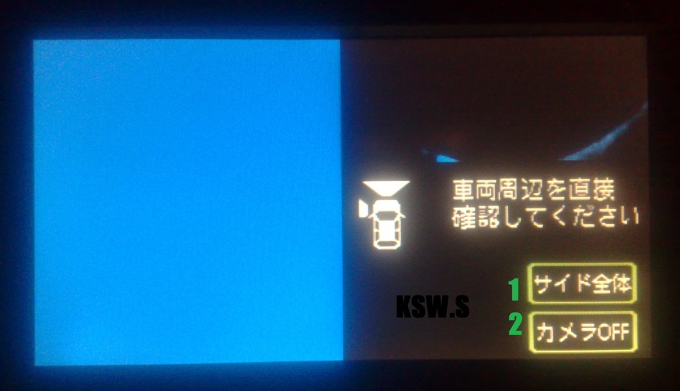

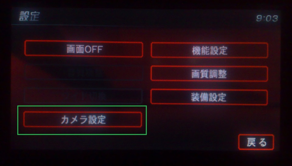

Ради спортивного интереса попробовал как будет работать блок с правильной ММСS J-05.
С помощью brickedinside прошили ММСS на лоадинг от J-05 и протестировали варианты.

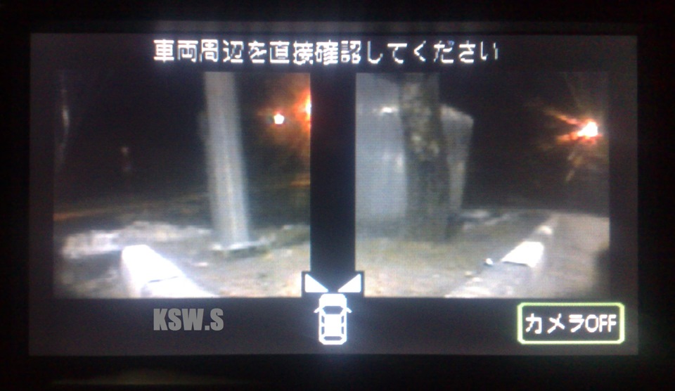

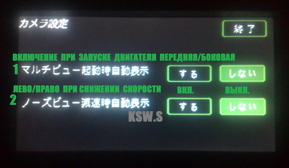

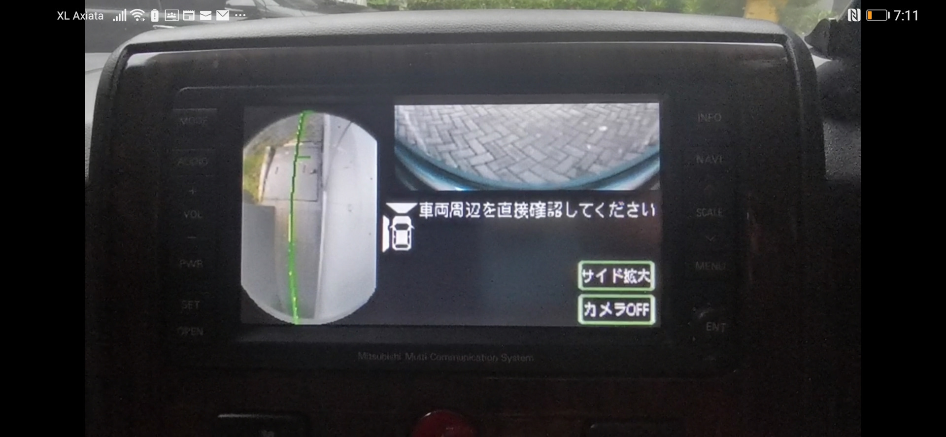

Кнопка №1 НА ЭКРАНЕ переключает в режим Боковая Больше+Передняя меньше и так по кругу.
№2 выключение.
При АСС и включении кнопки SEТ такая картинка.
При включении зажигания появляется пункт настройки включения камер.
Нажимаем.
Появляются две настройки:
1. Включает автоматом переднюю вниз+боковую при запуске двигателя, если заводить на ручике включится только при снятии. После разгона выше 10 км/ч или принудительного отключения с кнопки выключается и до следующего запуска двигателя больше себя никак не проявляет.
2. Включение автоматом вида Лево/Право при запуске двигателя и при снижении скорости(всегда) ниже 10 км/ч, при постановке на ручник отключается. Кроме того, изменяет очередность реакции на кнопку камера: первое нажатие Лево/Право — Низ/Боковая — Выкл.
При вкл. двух настроек сразу, при запуске включается пункт №1, затем работает по №2.
Эти настройки сохраняются в блоке и после замены на R-03 НЕ сбрасываются )).

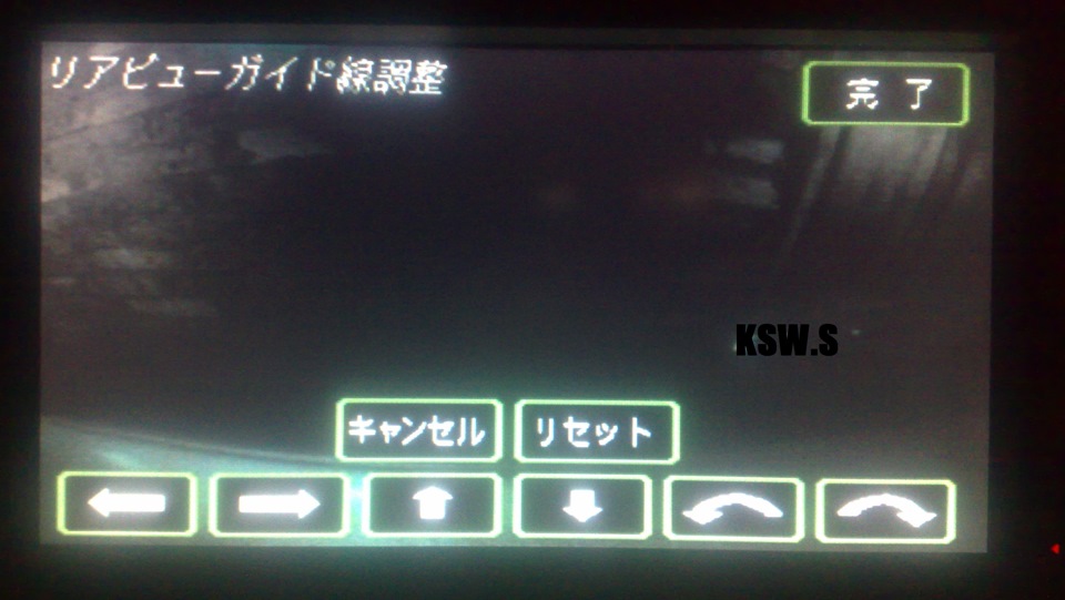

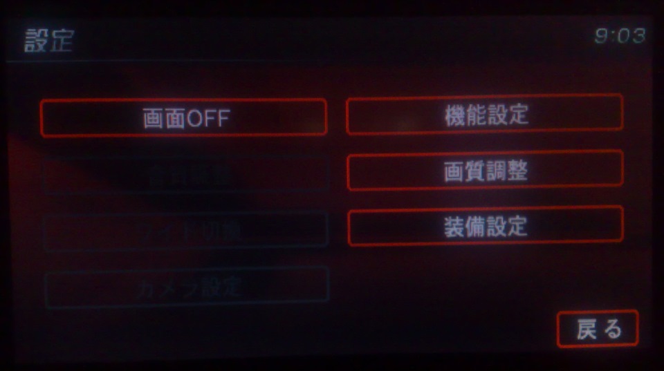

В сервисном меню есть доп настройки:
1. Настройка линий задней камеры(из-за неверного типа а/м у меня их не видно).
2. Настройка линий боковой камеры(из-за неверного типа а/м у меня их не видно).
3. Техническая информация что подключено/параметры, извиняйте фото не покажу =)
4. х.з. что.

Здравствуйте. Я решил поставить данный блок камер в паре с w 17. Реакции ни какой. Заднюю камеру тоже не показывает.
Боковая не подключенна совсем, на задней стоит отдельный блок питания 6,5v от заднего хода может это как то влияет? На задней ( мхпп) пробовал включать, бесполезно. Чувствую что всё рабочее, но что то делаю неправильно…
Здравствуйте, а кан-бох стоит?
Hello…My name is Adit from Indonesia. I found this page from Google and get translated into English by Google Translate. I'm in the middle of adding a front camera and side camera to my Delica D5. Delica D5 in Indonesia doesn't equip with side camera and front camera (That includes the Camera Control Unit, 8781A016).
I've got all the original parts:
1. Camera Control Unit, 8781A016
2. Front Camera, 8781A014
3. Side Camera, 8781A012
4. Camera switch button, 8610A063
And managed to wire them as per the diagram you posted above.

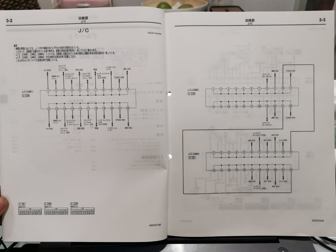

However, I still confuse how and where to connect wire #31, 32, 35 and 36. Because Delica D5 in Indonesia is not supplied with MMCS as you can see from the picture below.
Can you please help me?
Привет.
31 и 32 > вход video R магнитолы
35 и 36 > etacs c-301 № 6 и 7
Hi KSW-S…
I managed to locate 31 and 32.
However, I still dont get where do I have to connect 35 and 36. I can not find where is J/C(CAN2).
Can you share page 6 of the wire diagram?
Thanks in advance.
Regards from Indonesia.
KSW-S
Привет.

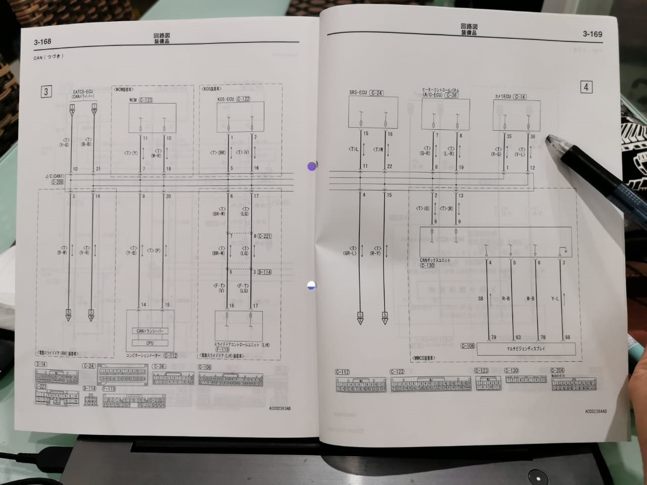

I can not find J/C(CAN2) in delica maintenance manual (12-7 No. 1033P76)
Привет.
Ищите в самом конце:
CONTROLLER AREA NETWORK (CAN)
Found it…thank you!..
You're the man!..
I'll let you know when I completed this puzzle…thanks once again…

By the way, my unit is J-06, not J05. I bought it from drive2.ru/market.
I have connected all the cable to MMCS, everything works well. Rear camera appear on the monitor when I shift gear to "R". Unfortunately, nothing happen if i press CAMERA button.
Looking forward to your reply, thanks brother.
Я так не думаю. Как мне активировать ETACS?
Кстати, у меня агрегат J-06, а не J05. Купил на drive2.ru/market.
Подключил все кабели к MMCS, все работает нормально. Когда я переключаю передачу на "R", на мониторе появляется задняя камера. К сожалению, ничего не происходит, если я нажимаю кнопку КАМЕРА.
С нетерпением жду вашего ответа, спасибо, брат.

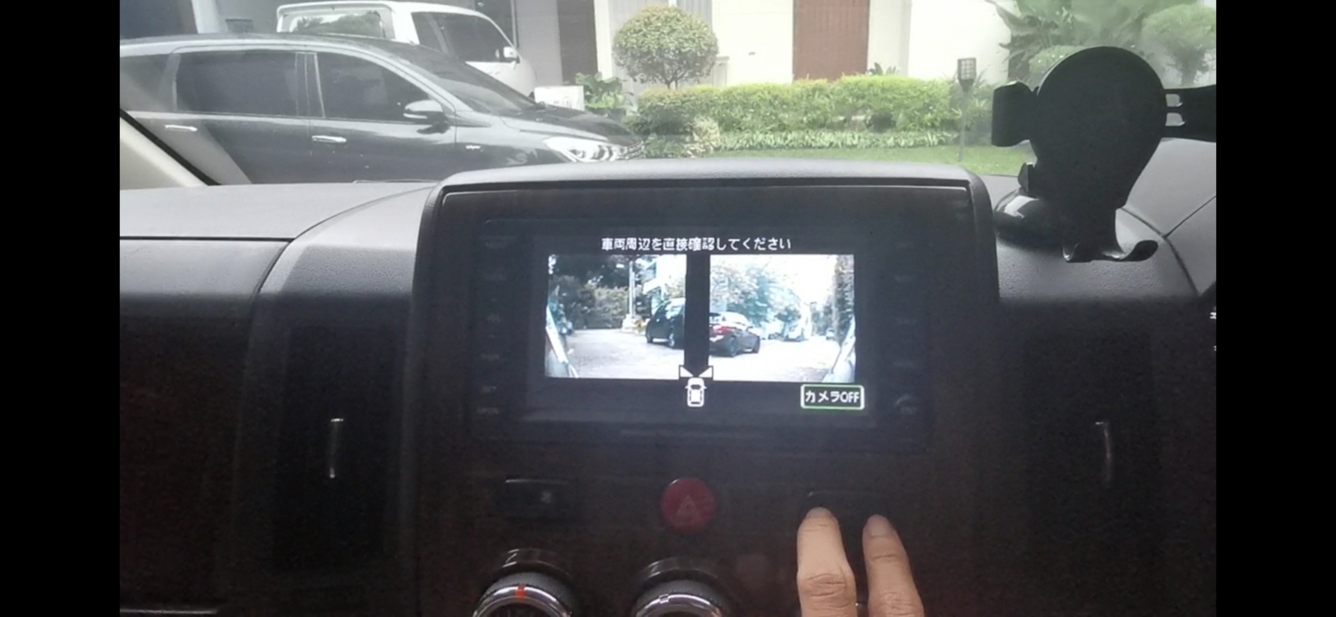

I Made it!.. Yeay…thank you for your kind assistance…
I will never made it with out you and this forum…
May be my delica is the first one that has original side camera and nose camera in Indonesia…it's because of you! THANKS!
I'm so happy!..

И, кстати, блок какой? 016-й?
Ага, добавил фотку с номером.
Странно. Еще бы версию прошивки узнать.
