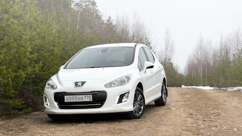

Попытавшись отмыть машину после зимы, я столкнулся с некоторыми трудностями, смотрите сами:
Бесконтактная мойка даже оригинальным брендовым шампунем Karcher больше была похожа на злую шутку — пена не убирала практически ничего. Прекратив переводить продукт, я с сожалением взялся за губку, она отмыла всё гораздо лучше, но на машине повсеместно оставался налёт, притом даже очень сильного нажима для его отмывания было недостаточно.

Ну судя по первой фотке, ее не мыли всю зиму))
Можно было после покупки отмыть и ухаживать за авто в дальнейшем))
