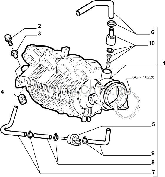

Хочу с вами поделиться как бороться с плавающими оборотами за мин 15 и навсегда. Авто-мастера меня будут ненавидеть, потому что я сейчас лишу их хлеба. Со многими авто такое делал и всем помогает. Расскажу при какой проблеме это сможет помочь: Едешь на передаче, включаешь нейтралку и опа — обороты начали плавать и как только останавливаешься, стоят как вкопанные. Иногда могут и не плавать. Авто -мастера начинают, как говорят "С более вероятного и т.д и т.п." Иногда люди меняют все, что только можно и все равно не помогает. Спросите почему?! Потому что проблема вообще находиться в другом месте и это вовсе не проблема, а выход из строя маленькой "ФИГНИ" которая называется "Пружинка"! С обратной стороны дроссельной заслонки находиться пластиковый клапан — вентиляции картерных газов. На картинке обозначен стрелкой. Если кто то хочет вообще новый то вот номер его 7 171 5148 стоить будет порядка 144.000 белорусских рубликов. Но все равно проблема лежит в "пружинке" мать ее, когда разберете хоть один клапан поймете на рисунке под номером "10" в самом низу(не было времени фоткать так искал по нету фотки, думаю всем будет все понятно). Эти пружинки сделаны как бы так не соврать из "ГОВНА". Она быстро теряет свои свойства, и сжимается. Что нужно сделать:
1. Отсоединить трубку от подклапанной крышки, отсчилкнуть пластиковый клапан (защелка с одной стороны) и тянуть аккуратно на себя,
2. Вынув корпус клапана, аккуратно пинцетом вытащить клапанок с пружинкой,
3. Хорошенько все прочистив и убеждаемся, что уплотнительное резиновое кольцо еще живое.
4. Аккуратно растягивам пружинку, таким образом, чтобы она стала в два раза большего размера чем была.
5. Проверяем, что трубка от клапана до подклапанной крышки целая и без трещин. Если все таки она не в лучшем состоянии то заменить или обкрутить плотно на время изолентой.
6. Собираем в обратном порядке.
7. Наслаждаемся ровной работой двигла.

а где этот клапан на альфа 159 1.9 jtdm?

При сбросе на нейтралку. Дросель при правильной работе полностью закрывается и клапан открывается и через него идет воздух в двигло. Думаю услышать как всасывает воздух сильно не получиться при работающем двигле) На фото ниже голубые полосы показывают как идет вольшая часть воздуха в системе когда ты едешь, зеленые когда скидываешь на нейтралку.
у меня на хх если клапан открыт, то двигатель тяжело работает, а если не сосет воздух то мягко и без напряга
Клапан не должен быть полностью открыт(пружинка не даст) Попадает ровно столько воздуха, сколько нужно двиглу для стабильных оборотов.

Я так понял что в народе это сапун, так? Клапанок который соединяет клапанную крышку и впускной коллектор.
Все правильно. Можно и так называть.

Какой впуск-выпуск?) Оба выхода выводят КГ в зависимости от режимов работы ДВС. У меня этот выход был к маслопомойке подключен
Впуск идет после расходомера, выпуск после дроселя клапан который я описал. Когда ты едешь и нажимаешь на педаль газа через клапан чуть чуть поступают КГ . как только ты скидываешь на холостые. дросельная заслонка закрывается и воздух из подклаппанной поступает через клапан в двигатель. если пружинка херовая, то через клапан закрыт попадает слишком мало воздуха и обороты летят вниз, мозги реагируют и открывают дросельную и т.д.
Так я и говорю, что с клапанной идет 2 ВЫХОДА. При заглушенном клапане ничего не меняется. Можно вытащить все оттуда и заглушить, обороты все равно будут плавать…
Короче наверное что то кто то не понимает. Или я тебя не понимаю или ты меня. Выложил фото и по быстрому в пэйнте накинул, Голубые полосы показывают как основная масса воздуха идет когда ты едешь и нажимаешь на педаль газа. Зеленые полоски показывают как воздух должен идти когда ты сбросил педаль газа и кинул на нейтралку(дросель закрылся). Один ты выход забил или все сразу. как твоя машина работать будет если в мозгах прошито с завода, что дросель закрывается при сбрасывании педали газа. А у тебя она задыхается и мозги подают сигнал дроселю "на открытие" чтобы машинка не заглохла.
Дроссель на холостых не закрывается полностью, далее — выход с клапанной крышки раздваивается с помощью Y-образного штуцера, первый выход которого идет до дросселя, второй после через подпружиненный клапан. Тогда если следовать вашей теории воздух пойдет по пути наименьшего сопротивления через Y штуцер и вентиляции КГ как таковой на холостых не будет
Это не теория, а практика. Дроссель на холостых не закрывается по причине выхода как вы говорите Y -образного штуцера(вернее пружинки). Чтобы проверить достаточно подключиться к машинке и посмотреть угол открытия дроссельной заслонки.
Когда будешь ехать на передаче и включаешь на нейтралку дроссель при неисправной пружинке будет открыт на 2-5% и обороты будут плавать как бешеные. После растяжки пружинки и самоадаптации, дроссель закрывается полностью(проверено на пяти авто с движками TS). Но тоже не для никого не секрет, что дроссель при закрытии не на сто процентов герметичен для воздуха( Поэтому вентиляция КГ в любом случае будет, конечно в наименьшей степени).
Дмитрий, вы меня не так поняли, у меня на JTS Y-образный штуцер это место куда подключаются два шланга КГ, а не писюн с пружинкой
