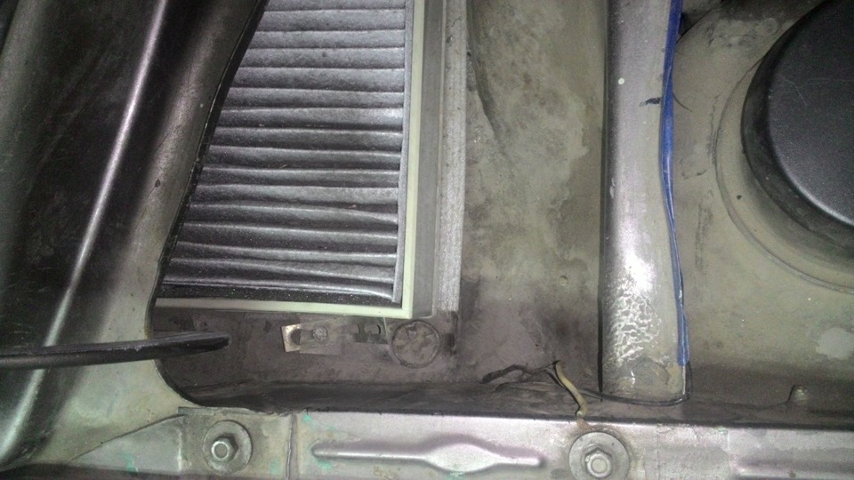

Всем привет!Наконец-то удосужился сфоткать свой салонный фильтр.
Технической инфы мало, больше лирики будет
Было это дело в ноябре-декабре 2013.Потихоньку с соседом ковырялись в моём гараже, то с моей Джеттой, то с его Кадетом…С пивасом разумеется.Ну разговоры за жизнь, работу…И тут он спрашивает:Тебе для дома, для семьи ничего из пластика не надо?
Ну а я то как раз на Г2Ц темы про салонные фильтры до этого смотрел.Отвечаю что если можно то слепи мне фильтр салонный.Снимаю нахлобучку воздуховода с сеткой, объясняю про крепеж.Говорю что размеры площадки под фильтр гляну в каталогах, скажу попозже.
Лезу в интернет, начинаю лазеть по фильтрам, а там размеры то самих фильтров, то упаковки…Сумбур как всегда.
И тут меня посещает старинный индейский обряд — "Нахуа" называется.Сосед то себе на Кадета из пластика на работе делал корпус вентилятора печки с мотором от "зубила". Собирался ставить салонный фильтр от Калины и купил его.Корпус то он сделал, рёв от вентилятора при этом был громче чем от двигателя раза в 3.А фильтр приспособить не смог, у них под ливневкой распорка стоит.
Ну вот я и подумал "нахуа" мне фильтр за 3 сотки, когда в любом тазмагазе простой фильтр от 70, угольный от 160.
Эх, вроде не так давно, а цены ускакали.
Собственно фото.
Сначала ещё была крышка над всей этой конструкцией, но после установки ливневки от Амулета крышку просто
снял, ливневка всё перекрывает.

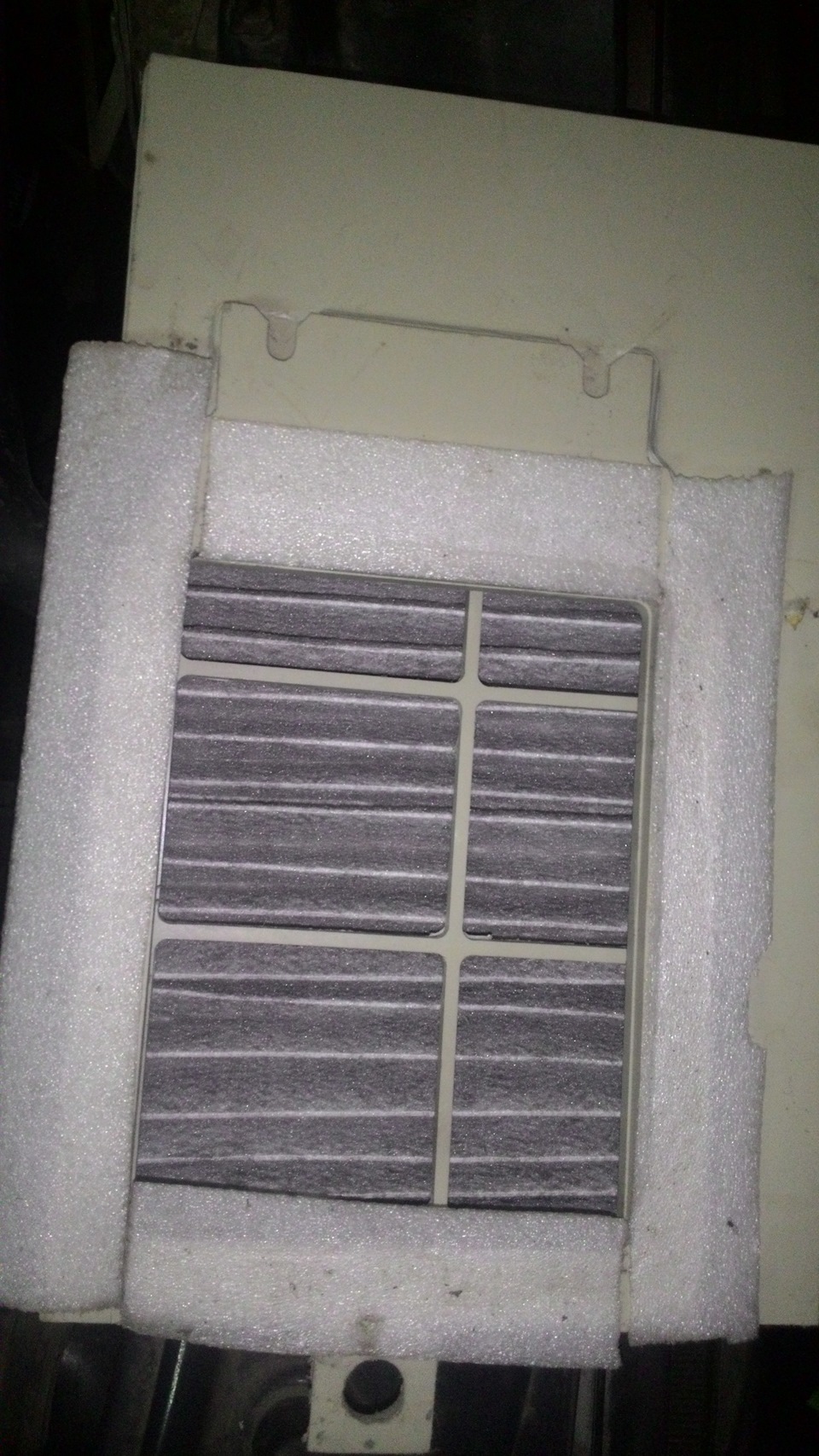

Крепление элементарное, защёлка по принципу навесных шкафов советских времён, подпружиненная уплотнителем.
Для тех кто надумает повторить конструкцию, но будет жалко пилить сетку воздухозаборника для скрещивания с каким-нибудь кошачьим лотком, то воздухозаборник для опытов можно заказать от Амулета A11-5300640.
Советы по склейке www.drive2.ru/b/471285/, уплотнитель и наполнитель по вкусу.
