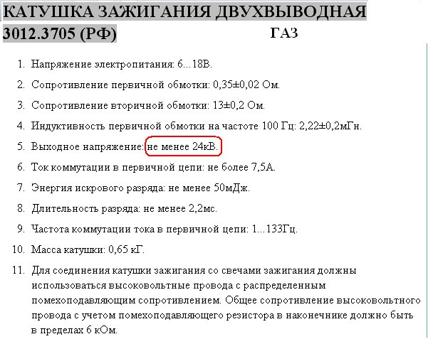

2) Есть зависимость от сопротивления меньше сопротивление, тем мощнее искра но одновременно она и короче. Почему так получается с длительностью импульса? Упрощенно — сопротивление цепи это часть "колебательного контура"
Второй тезис — высокое реактивное сопротивление — гораздо меньше снижает мощность искры.
Для систем зажигания определяют диапазон сопротивления в системе от 5 кОм до 20 кОм.

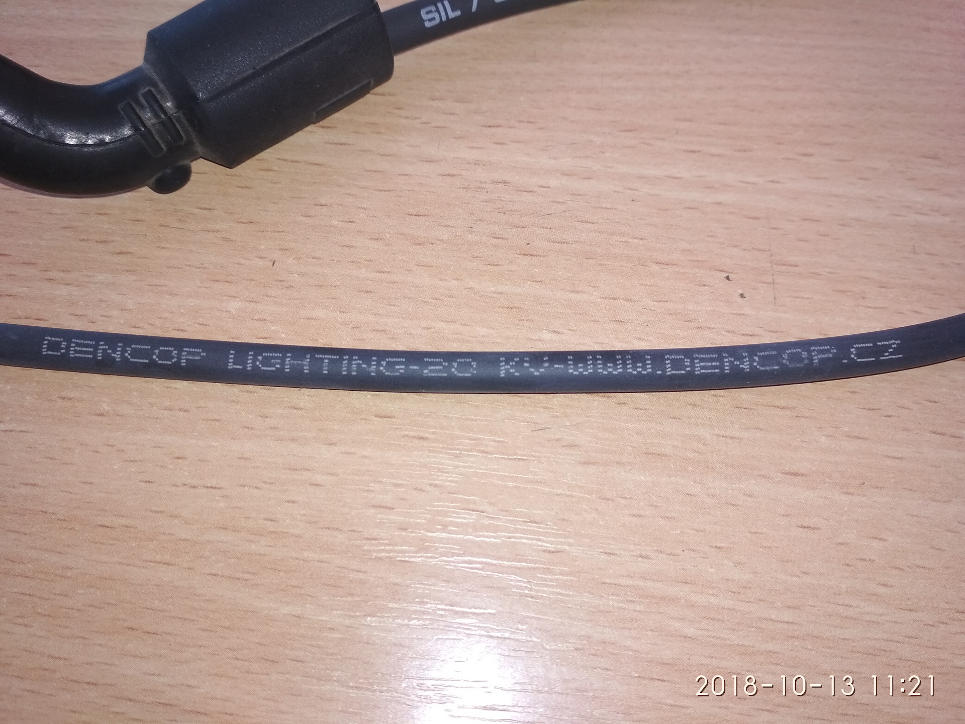

Ставил себе такие.
Хотелосбы узнать ваше мнение.
Купите нормальные провода. Не тратьте время на нулевые.
Банально — это провода для наружной рекламы, у них слабая изоляция — 20 кВ. Когда хорошие ВВ провода 40-50 кВ

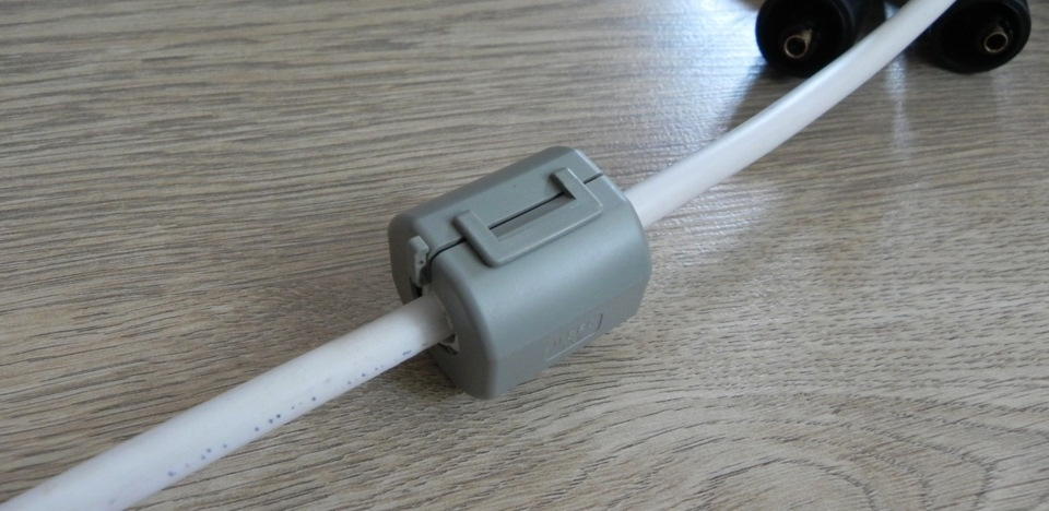

А ферритовые кольца на проводах нулевого сопровождение нужны? Чтобы уменьшить помехи на ЭБУ и другие датчики…
Ответил, это развод

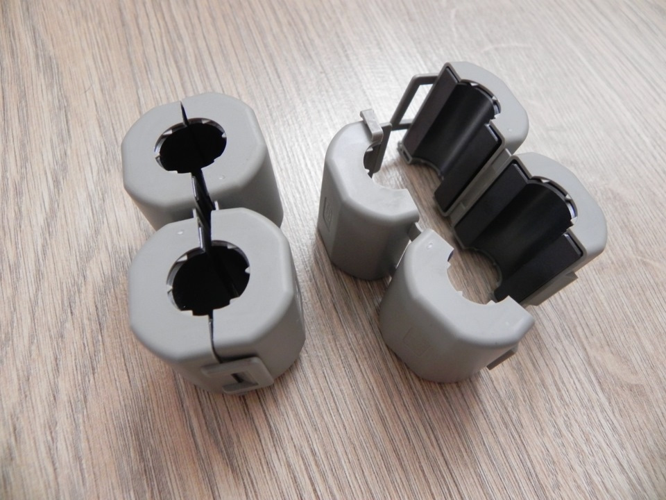

Этот вариант поможет чему-нибудь?
Бессмыслленая штука.
Как и провода нулевого сопротивления.
Искра мощнее не станет.
Trener76
Добавлю, ферритовые кольца ставятся для подавления ВЧ помех, на низких частотах от них никакого тока — совсем
Бывает ставятся на силовые провода, но опять, для того что бы подавит высокочастотную составляющую и не дать ей попасть в осветительную сеть.

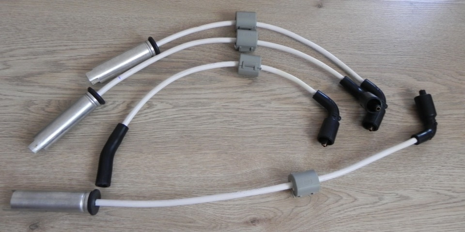

А такой вариант на ВВ проводах нулевого сопровождение, ферритовые кольца, нужны? Интересно знать ваше мнение.
Нулевые провода и свечи без резистора нужно дополнительно шунтировать конденсатором 120-150 пикофарад (для увеличения накопленной энергии искры)!
Эта энергия будет разной на разных оборотах!
А если случайно попадете в резонанс — то пробъет к ебеням в любом месте: кактушке, проводе, изоляторе провода и в самой свече.
А потом по проторенной дорожке, пробой будет нарастать вплоть до выхода силовых ключей из строя.

На рабочие машины беру дешевые чешские теслы — я забыл когда последний раз видел "иллюминацию" по проводам, а комплект нулевки который делал — через год устроил "цветомузыку"
Поэтому для себя решил — в топку эксперименты. Ставлю Теслу купленную у оф. представителя. Ни разу не видел коронного разряда по проводам. служат долго. Там одна проблема — на горячую отрываются колпачки.

Только максимальное напряжение пробоя у ПМВК от 10 кВ при жиле 1.5 и внешнем диаметре 4.6 до 25 кВ при жиле 1.5 и внешнем диаметре 6,8. (Данные производителя). Что хватит для карбюраторного зажигания, ни ни коим образом не достаточно для инжекторного.

Для любителей лепить говно из проводов для наружной рекламы — смотрите на картинку с катушки на ГАЗ-3102 — там 25 кВ, и это не самое большое напряжение, на последних ВАЗах больше 30-35 кВ. А провод должен иметь запас по крайней мере не меньше 30% запаса.

а как быть со свечами под ключ на 16, ведь они все с резистором
Брать провода с сопротивлением указанным в ТД на свечи и следить за исправностью ВСЕХ деталей мотора.
Я себе не первый раз делаю ВВ провода от ЗИЛа. На 2108 ставил(карбюраторная) работала ровно как инжектор, правда были незначительные помехи на радио. Сейчас на ауди стоят уже полтора года, полет нормальный помех практически нет. За дополнительную информацию спасибо.
