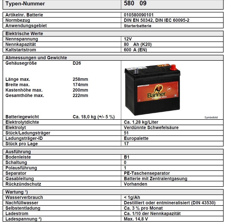

Начал размышлять о новой аккумуляторной батареи для CEED 1.6 CRDi. Первое, что нужно знать — размер штатной АКБ, берем метр и измеряем
Получаем 258/162/200 (Д/Ш/В). С учетом площадки (она больше) можно увеличить длину на 1см (провода сильно натянуты) и ширину +2см.
Можно сказать эксклюзивный размер. Но это еще пол беды, берем размеры + емкость 80А*ч, смотрим по каталогам производителей АКБ.
Таких не выпускает.
Таких не выпускает.
Тоже можно сказать про другие известные производители типа MUTLU, FORSE, WARTA и т.д.
Получается, что таких АКБ просто не выпускают! Если они соответствуют емкости то слишком большие по размерам, если подходят по размерам то более слабые. А если вспомнить принцип работы дизельного мотора, где на АКБ идет большая нагрузка (особенно зимой, пока свечи накала "заработают") то вариант с менее мощной батареей выглядит сомнительно, особенно если стоит нештатная музыка, усилители и т.п. потребители.

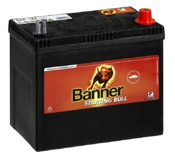

Banner
580 09
Один в один как заводской! Возможно они и шли с завода в ОEM облике.

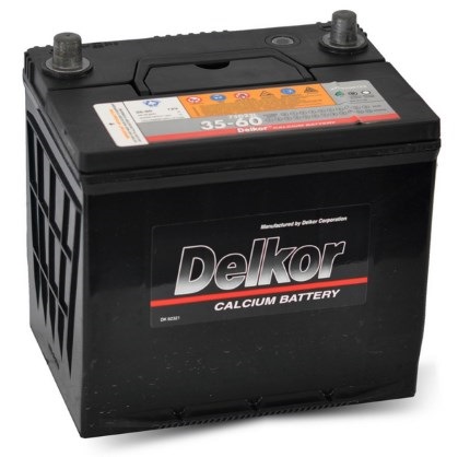

Delkor 6CT-80 (Medalist 90D26L)
80DLА
Емкость А/ч: 80
Пусковой ток А : 700
Полярность : Левый «+»

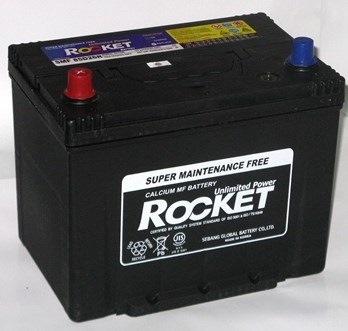

Rocket Asia 80 (85D26L) и Global asia 6СТ-80R+
Производитель: GLOBAL
Емкость А/ч: 80
Пусковой ток А : 650

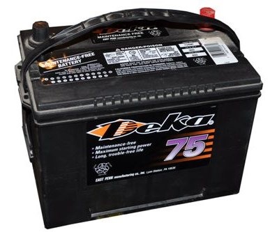

Deka 75
Емкость А/ч: 75
Пусковой ток А :650
260x171x225
