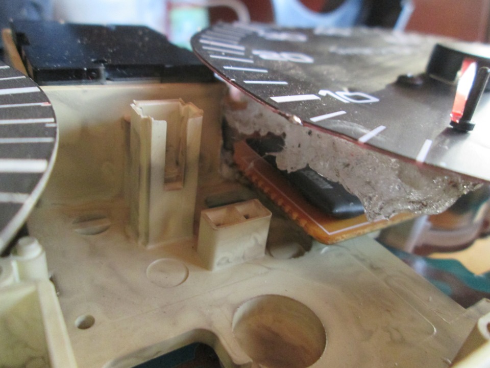

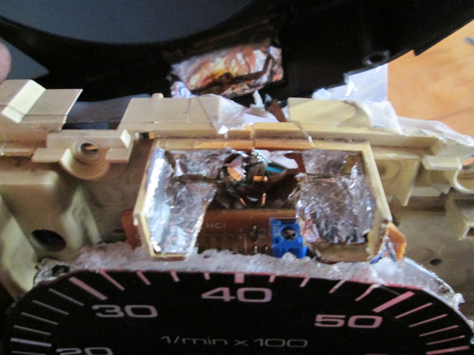

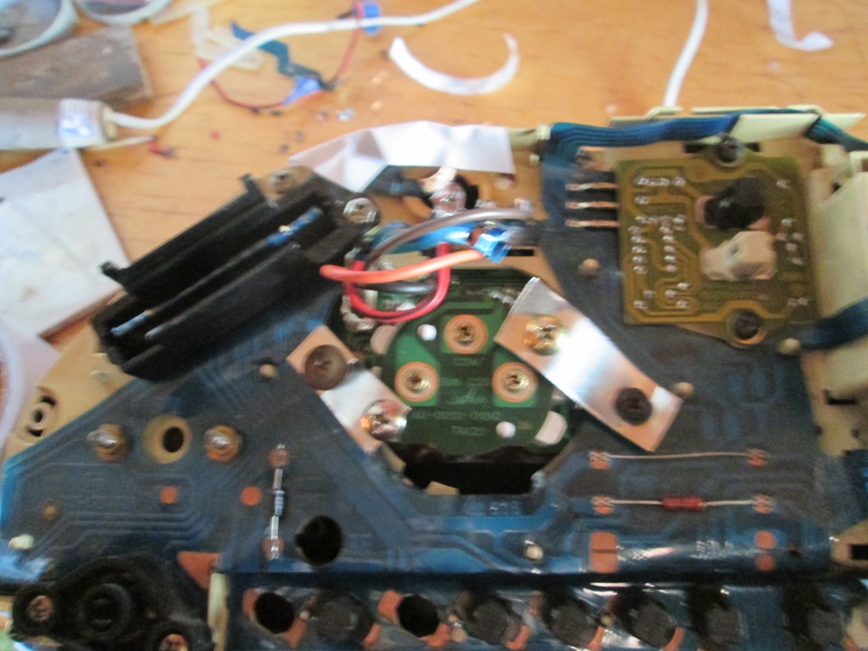

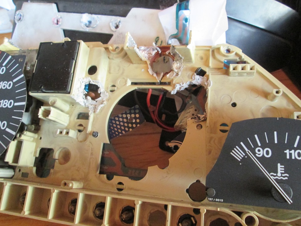

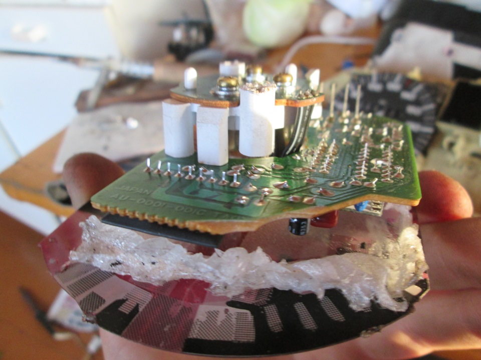

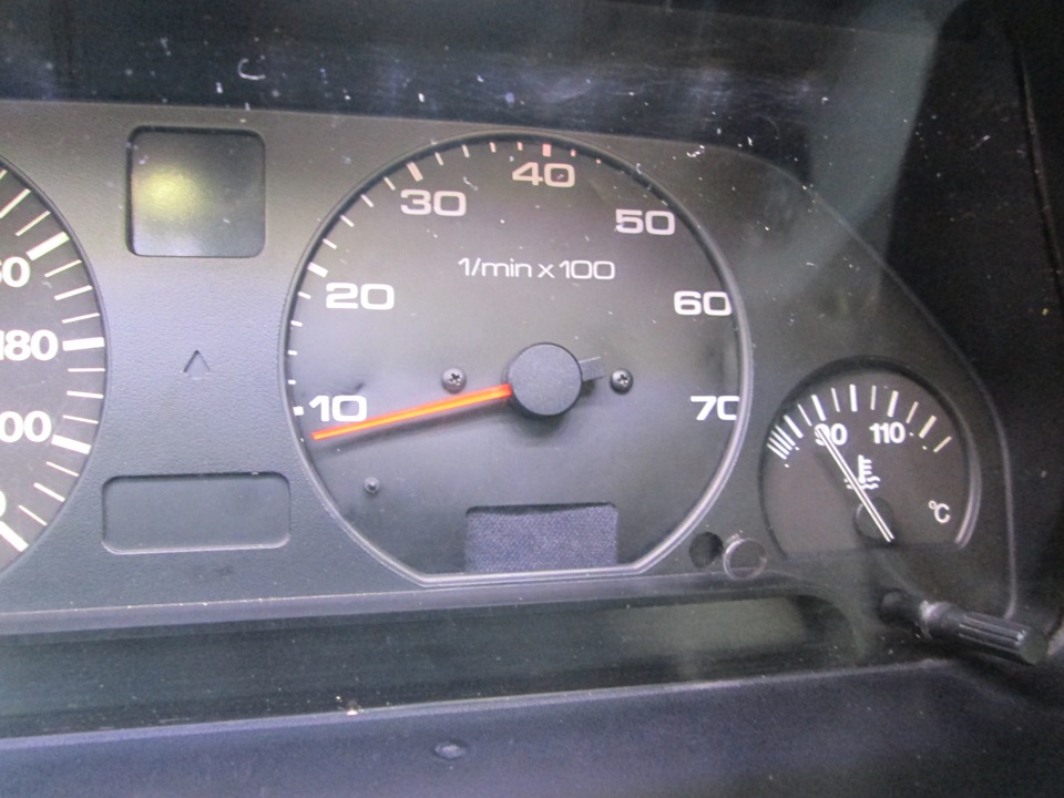

Привет всем, вот что у меня получилось всё на фото . Правдо колхозно но не ети вечно отстающие часы.Распиновка тахометра : 1 и 4 ножки -минуса, 2-питание, 3-сигнал с катушки, нашёл фишку и припаял провода к дорожкам ничего сложного, хотя тах для 5 и 6 цилиндровых двигателей ничего настраивать не пришлось хотя мне кажется он иногда занижает и завышает но вроде не залипает и работает во всём диапазоне

напечатай другую шкалу, и будет тебе счастье!
я уже поставил родную
То что родную поставил это хорошо. А то так смотрится вообще чужеродно
уже от 200 панелька стоит
У меня на шкафе с 200 лежит)))
у меня в панели стоит
Имею введк панель с 200 лежит. А рлдная у меня изначально с тахом. Восстановил. Выкинул матрас, и проводами все скомутировал. Теперь все работает

со временем найду и радной поставлю а пока так
Так распечатай на принтере тахометр и вклей, чтобы было по-феншую! Мне тоже часы не нравятся…куранты мне еще…тахометр делаю на Ардуине
а ещё я заморочился и часы впаял, которые на панели-доноре были :-) ини между тахометром и спидометром находятся :-)
вообще-то можно было просто приобрести тахометр с допереходки установить его ВООБЩЕ без всяких доработок! АБСОЛЮТНО :-) я лично сам в своей так и сделал! единственное, что надо было, так это припаять три проводка к шлейфу, а то его на заводе слегка отрезали… ну типа там же часы были :-)
искал я родной тах и хренинашёл
ну… не знаю… у нас в городе на разборках валом соток…
найди в нете и распечатай шкалу. лучше будет намного
да я думаю родную шкалу с тахометра допереходки установить
Подскажи пожалуйста как снимать стелку с тахометра?
я не снимал побоялся хрупкий вал на кот она сидит
ещё закрась маленькие палочки деления, или дорисуй которых не хватает и будет не заметно

а не подскажешь, на какой из 4 контактов кидал провод от катушки?
3 ножка
какая уточни? 1
2 3 4
Vovik-25091990
3 ножка
-----1---верхний
---2-3-4---нижние

у него плата управления есть) У меня тоже только сам тах, без платы. А без нее это тупо шаговый моторчик. Чтобы он работал, треба микруха. Пичалька…
Я думал, автор только сам тах сумел подключить.
