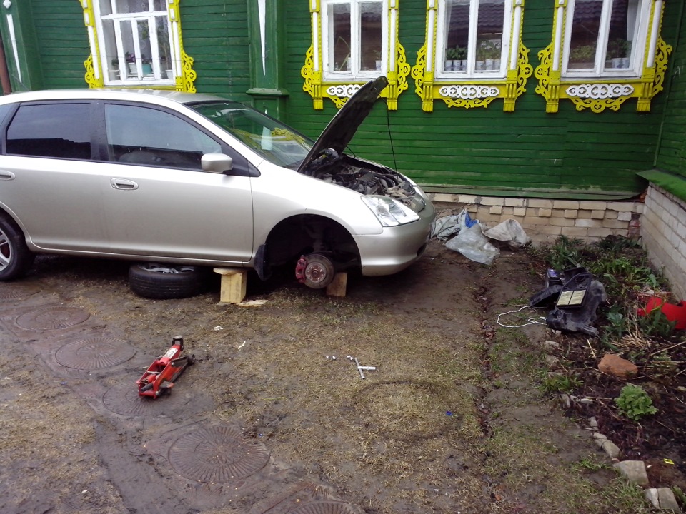

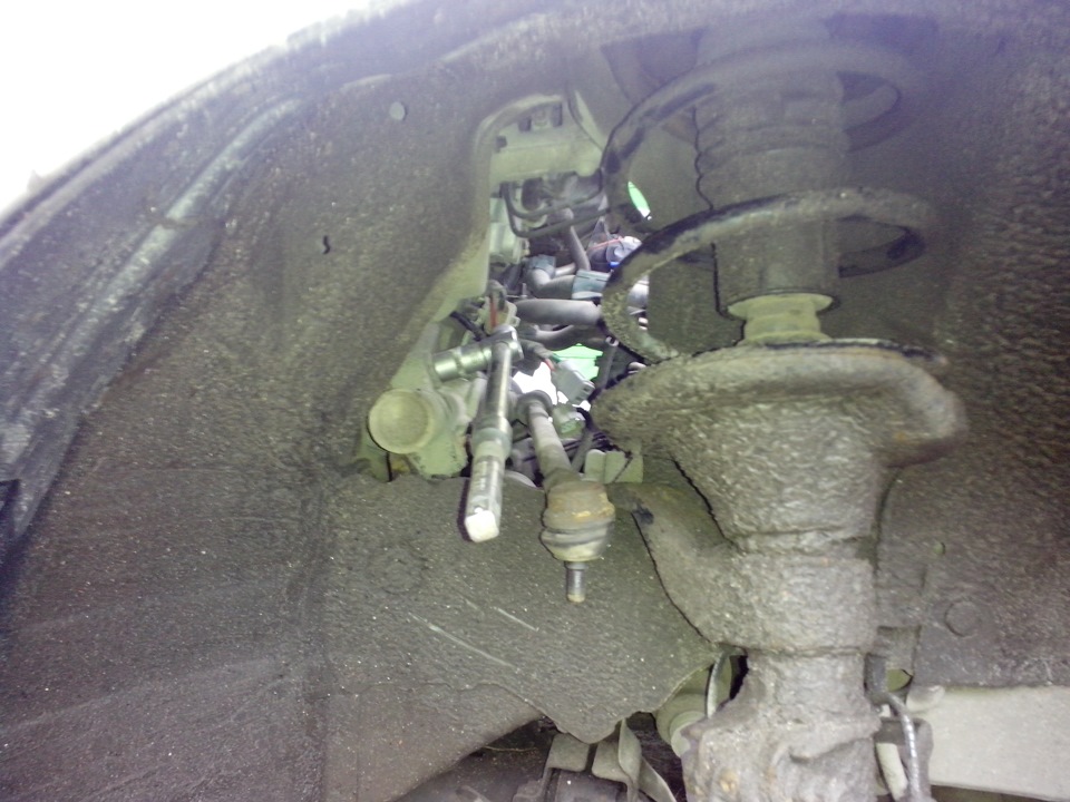

При езде по неровнастям был слышан какой то стук, он надоел, снизу на яме пошевелил то место куда приворачиваются тяги и был виден люфт, вердикт — замена втулки и ползуна Номер втулки — 53416-S5A-J02 Номер ползуна — 53605-S5A-003 Ремкомплект подразумевает так же еще и прижимную пружинку и колечко, но основные детали эти.

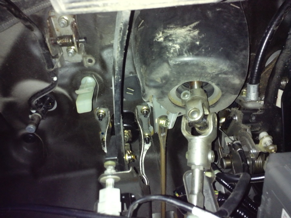

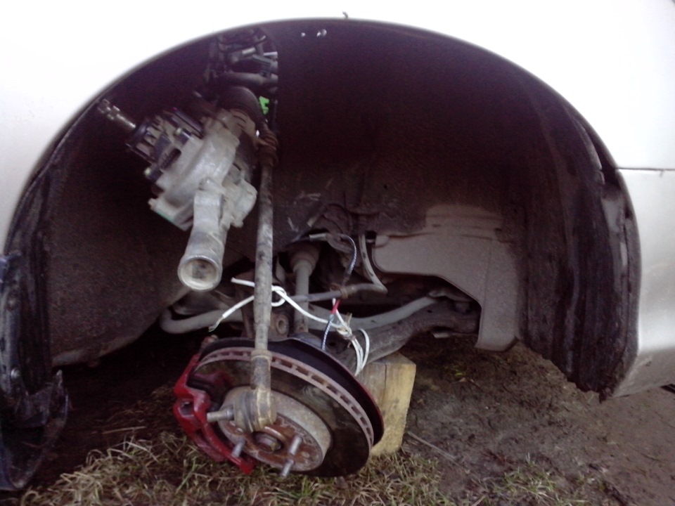

открутить рейку не долго, дольше ее отдуда вынуть через правое колесо! на снятие у меня ушло 2 часаснять кардан под рулем, положение запоминать безсмысально, все равно ошибетесь, поставил со второго разаоткручивать удобнее такБез снятия стойки не обойтись, кулак подвязываем чтобы не вынуть палку привода и не повредить сальникнаконец то, с боем и с матомОткручиваем тяги от ползунаЗадрав чехол вверх, откручиваем соединительную шайбу молотком и половиним рейкуНебольшая выроботка на ползуне имелась (справа новый) Возможно можно было бы обойтись подтяжкой и забиванием новой смазки, но раз уж купил то менять…(новая слева) Выроботка все равно чуть видна
Сборка в обратной последовательности. После замены проехал 200 км звук никуда не пропал, даже после подтяжки все равно он есть. Дибильная рейка немогли нормальную сделать твари… Есть мысль опять снимать разбирать вытачивать втулку в корпусе и сделать так чтоб ползун плотно сидел Короче поменял я контрактную рейку, все равно стучит! Дело походу не в ней было …

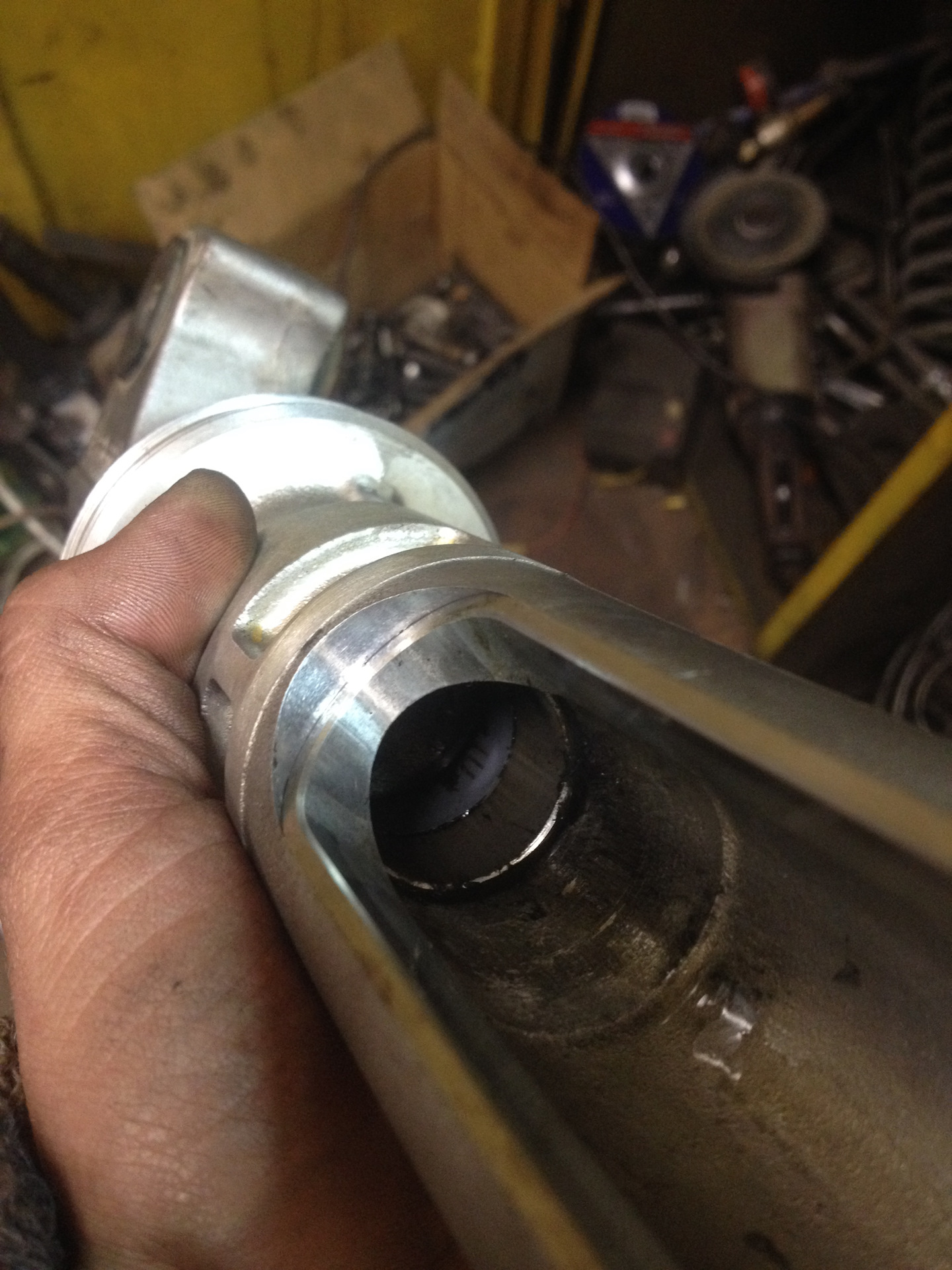

там на корпусе рейки выработка, поэтому новый ползун\слайдер все равно немного болтаться будет. Отсюда и стуки все равно будут. Меньше будут, но все равно будут. Нужно или тюнинг слайдер ставить или же, что дешевле, нарастить при помощи старого слайдера. www.drive2.ru/l/512786385745216427/ сегодня должен получить новый оригинальный слайдер и буду делать как описано выше.

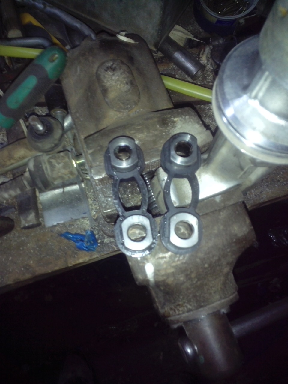

снял старый слайдер, напильником снял лишнее, отверстия круглым напильником подровнял, чтобы металлические втулки входили. Потом одел на втулки и поставил слайдер с двумя пластиковыми направляющими в рейку. Вообще ничего не шевелится и люфта нет. Правда сил не хватило сухарь поменять, лень было. Теперь немного стук в ноги отдает, но это уже позже сделаю. Сухарь лежит в бардачке.

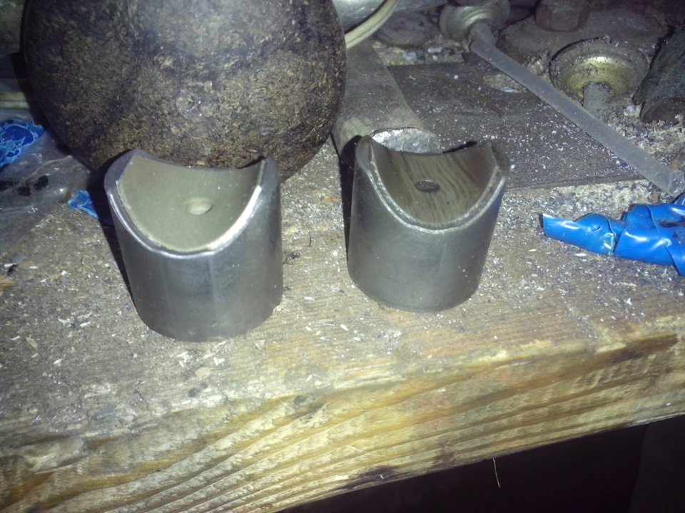

Всем ✋. Калибровать не надо. Рейка долбила год. Сегодня снял. Деталь номер 14.Мертвая, с износом . Взял пластиковый хомут, приклеил с одной стороны на 101 и подточил. Взял шрус 24, кг. И весь в рейку. Прижал сухарик. На место всё поставил и всё. Тишина. 😎

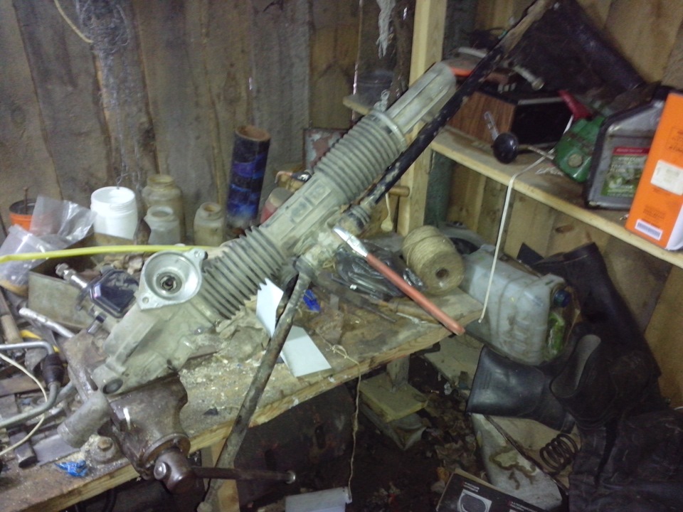

Все разобрал. И стало понятнее, когда в руках всё по деталям) думаю, что ползун 14 большой роли в биении не играет. Основные удерживающие детали две, это сухарь под номером 3 и прокладка, которая под цифрой 15, её же по тутошней ссылке, вытачивали ступенчато и фторопласта. Этим сейчас и займусь. А направляющий ползун стачивается из за биения уже после.
да, засовываешь туда удлинитель от воротка и выбиваешь выбивается легко, а чтобы вынуть пластиковую втулку нужно головку на 21 вроде, она как раз идеально в отверстие вставляется, и точно так же выбиваешь ее
то есть ползун "14" нужно вытачивать самому из фторопласта? так может и сухарь "3" можно сделать самому? я просто не могу представить, что может создавать такой громкий (сравнительно) стук на мелких неровностях дороги, из за микролюфта… кажется мне, что это не детали 3 и 14… скорее всего вал внутренний обо что то бьется… завтра буду половинить и смотреть.
сегодня снял рейку, все открутил, осмотрел, но не половинил, завтра займусь. Все было в смазке. на деталях 3 и 14 есть минимальная выработка. Пока причин стука на мелких неровнястях, типа гравия и мелких кочках не нашел. завтра располовиню и посмотрю сам вал и все уплотнительные кольца. Жень, а если не рейка, то что у тебя стучало то?
выроботки может и не быть но в идеале ползун 14 должен сидеть плотно даже без микролюфта, но даже абсолютно новый будет люфтить такова конструкция, я потом дорабатывал ползун и подтачивал щас сидит плотно. Остальное так и не нашел где стучало давно было или не помню. Сносил всю подвеску и ставил все новое в том числе и стойки с опорами и стук пропал. Возможно щас немного привод постукивает

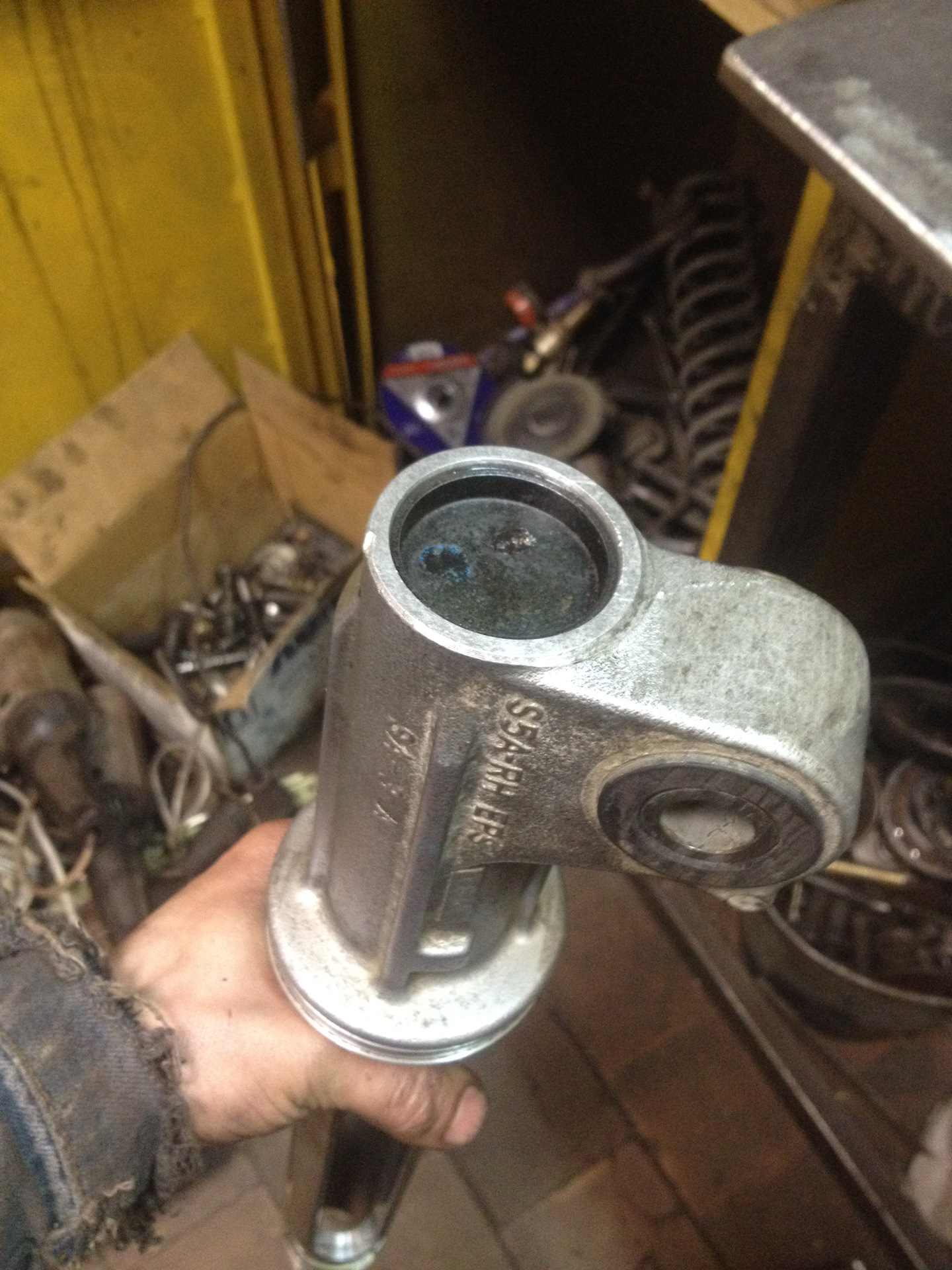

Если стучит рейка то в основном виноваты детали под номером 14 и в 15 где то под цифрами внутри стоит уплотнительное металическое кольцо в котором и стучит вал рейки. Я поменял его на самодельное фторопластовое и поджал вал деталью номер 3 стуки пропали. Попробуй поменяй может в кольце дело

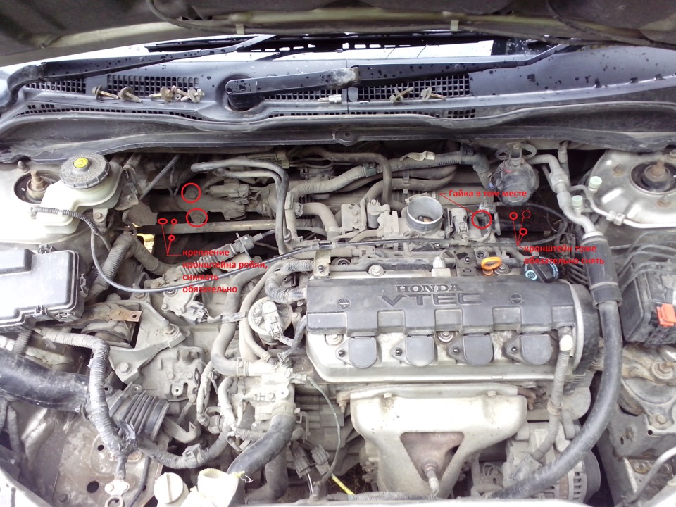

Привет всем, тоже решил реанимировать рейку, стук стоит. Заехал на СТО к знакомым, яма, совет, они говорят если снимешь двигатель с рейки ее потом надо как то калибровать, теперь в раздумьях. Подскажите. И еще, сколько ушло времени, руки растут от куда надо?
херня, снимал, ничего не колибровал. если память не изменяет, то там нюанс возникновения проблем если разбираешь где редуктор и датчик положения вала., хотя тоже разбирал все ок, может повезло но врятли

Конечно все новое выточу!) это я так, логически подумал. А может лучше не из фторопласта, а из капролона? И сухарь тоже.

нет вытачивай все делай как я сказал)

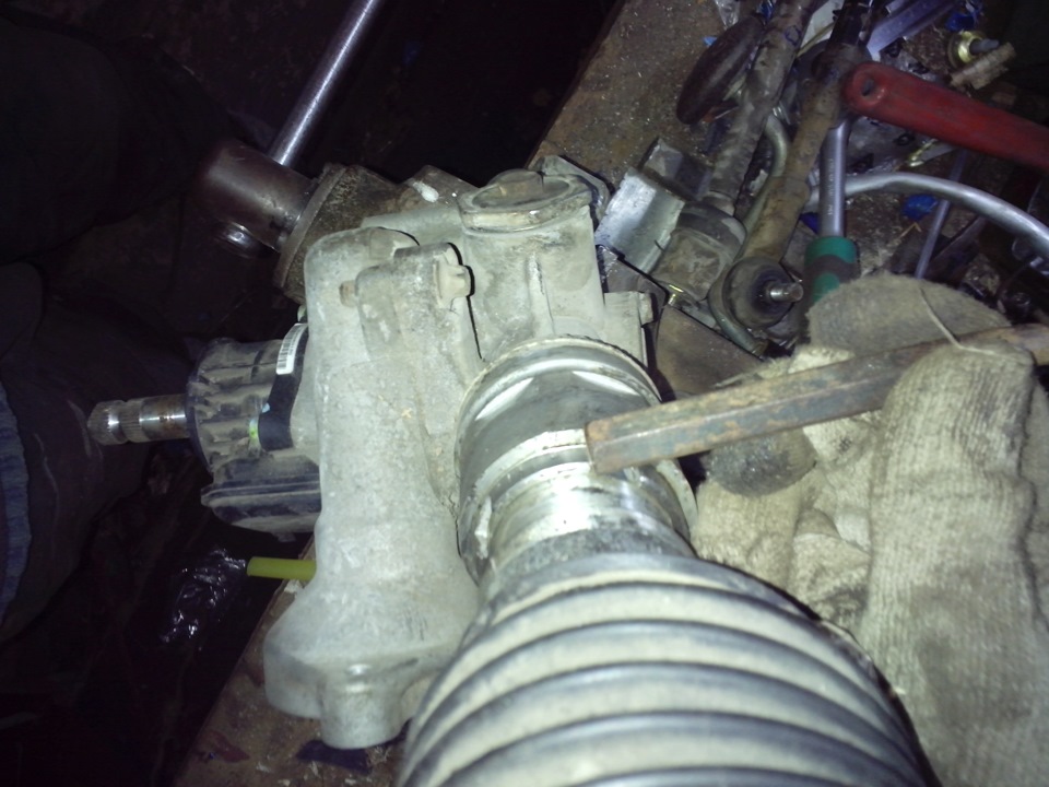

Располовинил, и в догадках, как вытащить проставки на первом фото. Думаю, надо просто выбить заглушку на втором фото?

нет, не надо развал делать. да, мотор снимается на месте два болта под ключ 12

2 раза снимал ставил без снятия стойки
снимал двигатель и ставил ничего не калибровал
