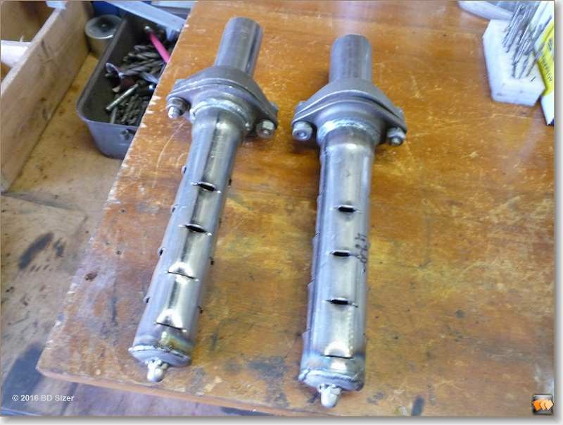

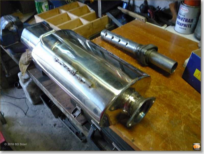

Суть в следующем:на входе в банку установил сепаратор из трубы Ф45мм L=240мм, с разно-направленными окнами выхода газов, исключив прямой выброс.
Бас стал тише на 60%, ранее при разгоне и торможениях двигателем в кабине как в тепловозе-аж до вибрации да и "тачка то не та!", это же все таки семейный минивэн.
Теперь глубокий и тихий басок, на ходу по трассе -тихо уаще.только при обгоне и даче тапка кратковременное "БРРРРР…"-и плавное угасание…кроче -самое то для авто этого класса.
Основной бас сохранился только он стал культурнее, мягче и тише.
И так, маленький фото коллаж.

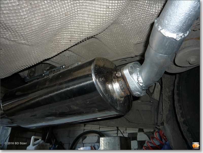

1.Сие чудо сделано из вставки -заменителя катализатора от наших жужилей(модель не знаю)брал что подойдет.
Сварил это чудо и приготовил к установке:

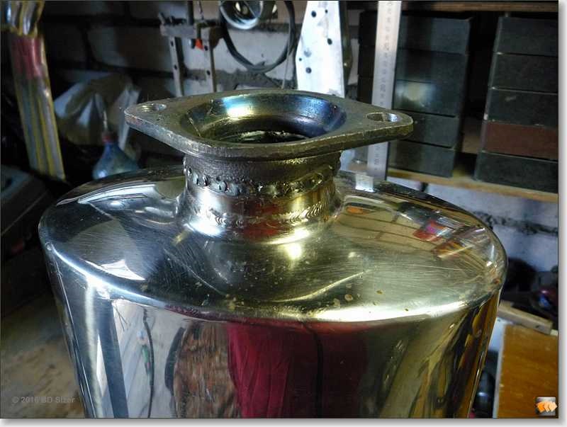

Далее, срезал банки.и приварил к ним фланцы со вставками:

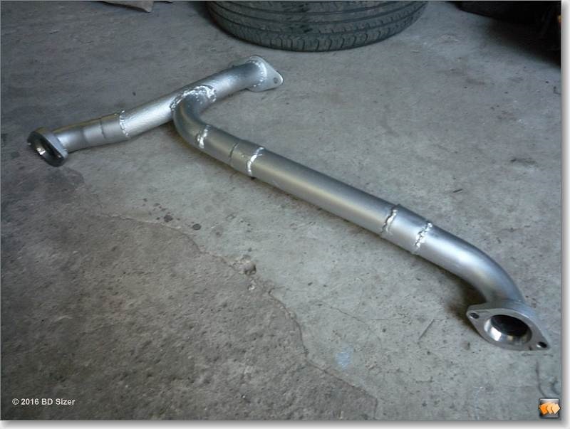

2.Снял паук и приварил к нему ответные фланцы, отрезал лишку и вымерил место соединения.

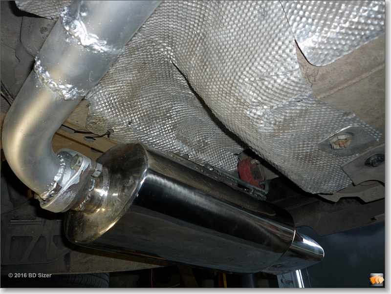

3.Все смонтировал на место, собирать теперь этот конструктор легко, если необходимо например почистить глушащую часть.

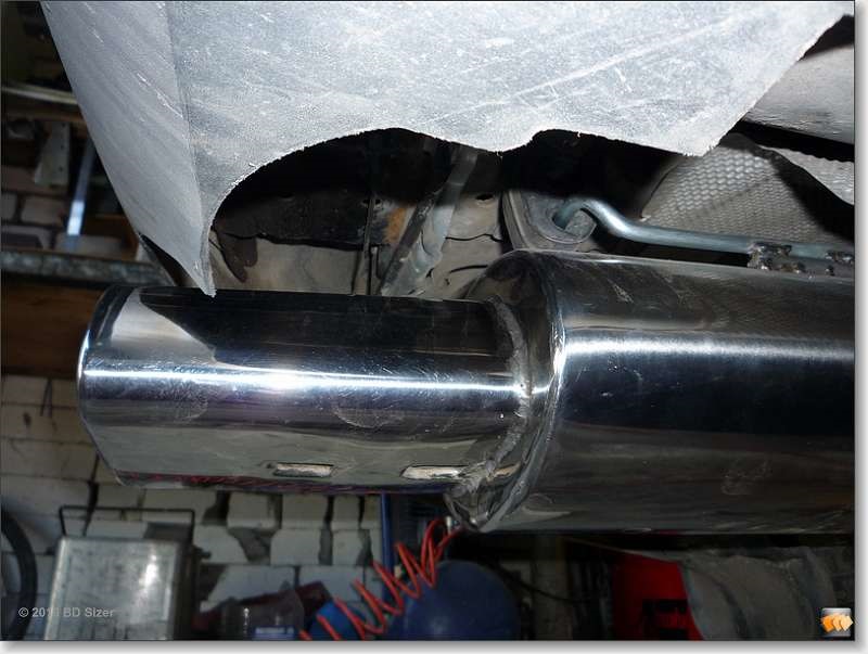

4.Виталий привез из Москвы экран кузова от Форд Мондео, правда — тоже левый, но с помощью резинового молотка и такой-то матери он был превращен в правый(жестянщики меня поймут)…благодаря перфориванию экран хорошо тянется и гнется.-что очень помогло при формировании формы…сел как родной.(с небольшими подрезками.).
5. Ну и вот как теперь все это на авто, да, так действительно посимпотишнее.

Чё то я так и не понял куда ты эти сепараторы с окнами воткнул ))) в саму банку чтоли ?
да…
сделано это было я так понимаю, чтобы выхлоп завихряло в набивку банки и он не выходил сразу напрямую… но ведь от этого и смысл прямотока теряется
Ничего кроме снижения децибел я не потерял.дышит отлично и свободно.дым просто как из печной трубы идет.
Да верно я перенаправил поток в набивку банки при этом снизился уровень прямого шума а то при разгоне как у тебя рев аж салон вибрировать начинает.не комфортно совсем.
С рёвом согласен)) спасибо за информацию в пятницу займусь перенабивкой банки и окошек тоже напилю тогда ))
не советую банку потрошить.ввари сепаратор и все…они очень культурно собраны на контактной сварке как потом не вари -будет не то.ну если тока нерж.ТИГом аккуратно зальет какой нибудь сварщик.-от полуавтомата шов не очень да и ржавеет со временем.
Я её пильну с задней стороны… Да и варить сам буду… Ну а по поводу красоты, мне под днище кроме меня мало кто заглядывает )) а против ржавлениях швов я знаю что делать ))
