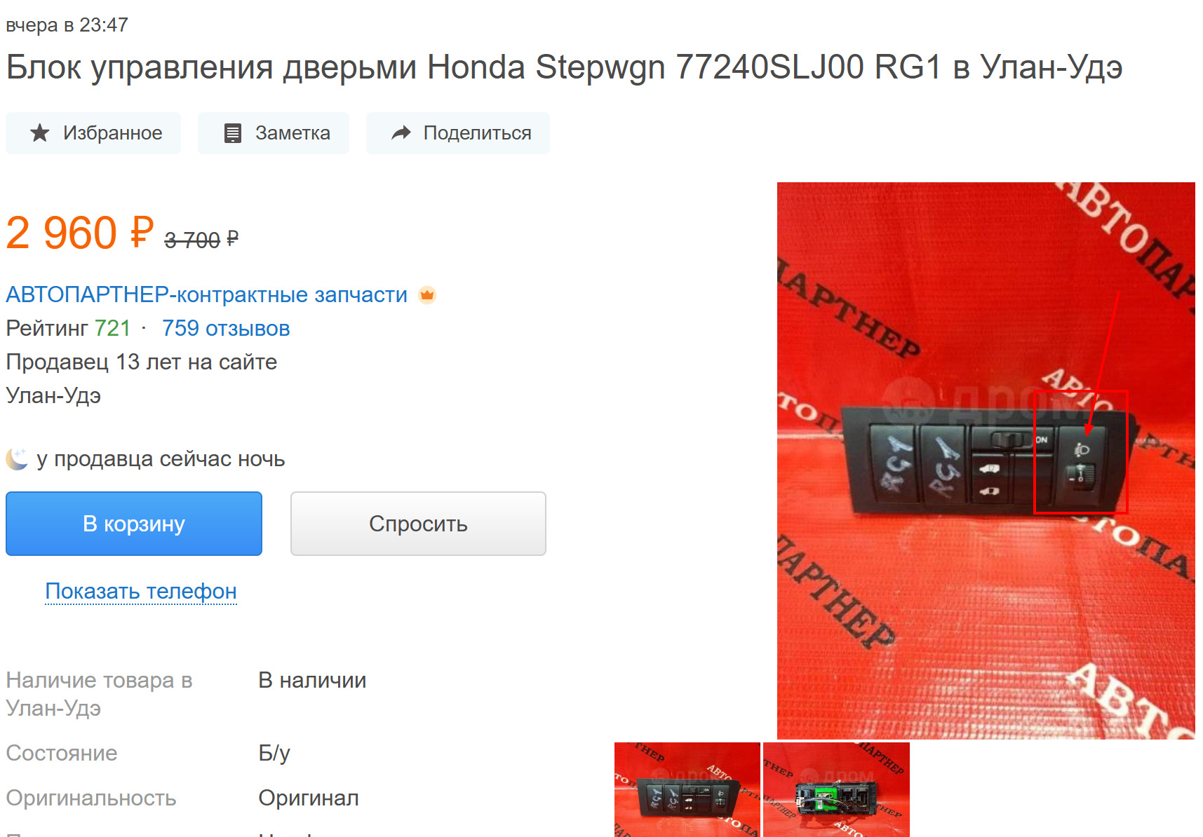

Закупаем кнопку регулировки корректора.
К сожалению схемы распиновки кнопки не удалось зафиксировать, но суть там не сложная, ее просто нужно прозвонить на предмет изменения сопротивления между проводами, эти провода и будут управляющими проводами для управления моторчиками корректора, если не ошибаюсь то на левый и правый моторчики идут разные провода, так же там есть провода для подсветки данной кнопки.

Здравствуйте, подскажите кнопку купили от стэпа или от другого автомобиля?
Не могу найти именно от степа и думаю подойдут от других моделей Хонды или нет
Привет, ну тут нужно искать блок управления дверями и там если повезет будет этот ругулятор.
