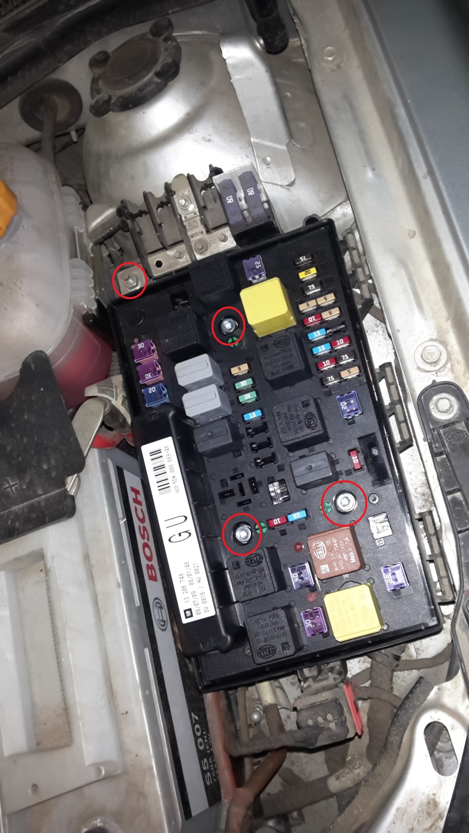

Давно уже ничего не писал и не выкладывал в БЖ, нет времени на это. ну вот решил выложить отчет по установке противотуманнок, а то искал искал подробные отчеты, но прям полной картины в одном месте не нашел, и решил сделать полный фотоотчет по установке)))) Разобью это дело на три части, чтоб потом много не писать, да и удобнее будет, что надо и как сделать на каждом этапе)
Установка, естественно, будет штатных ПТФ по штатной схеме.

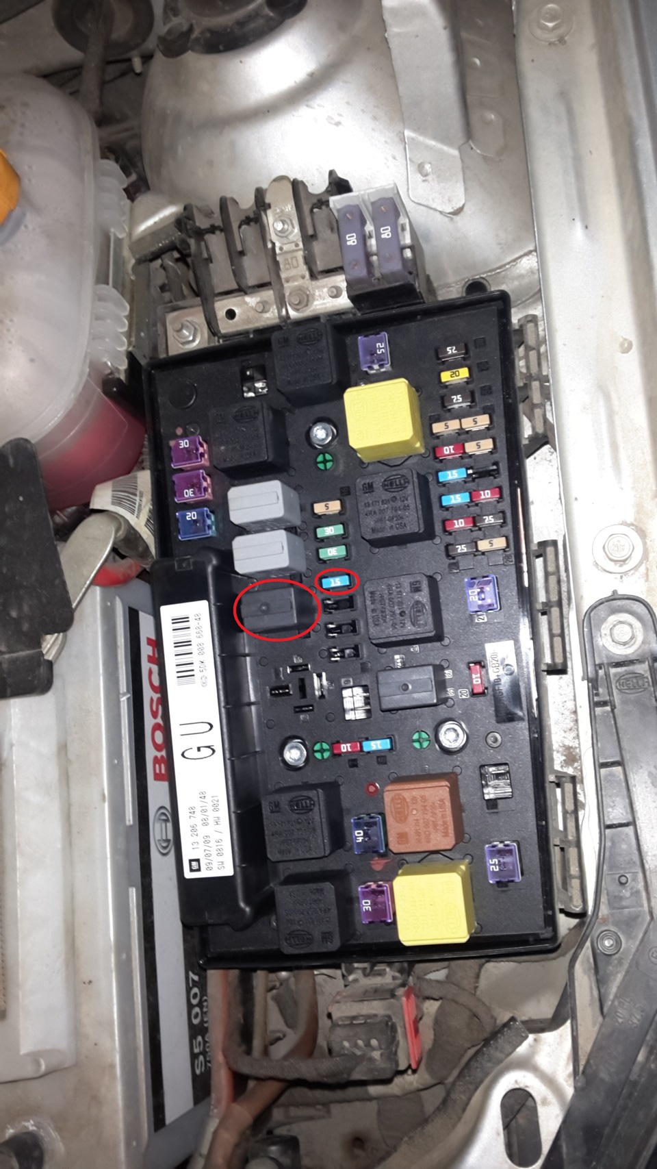

Начнем) Первое что делаем, скидываем клемму с аккумулятора, и открываем крышку блока предохранителей. Здесь сразу видно что реле и предохранитель на ПТФ стоят, так что уже хорошо. Здесь нам нужно будет открутить 3 болта Torx (болты Torx T30). Выкрутить их полностью не получится, т.к. с обратной стороны стоит стопорная шайба (когда он выкрутился, почувствуете). Затем снимаем крышку позади монтажного блока (под ней стоят предохранители ещё на 80А), и там откручиваем гайку ключом/головкой на 10. Всё, теперь можно вынимать первую половину блока, с раскачки, не спеша аккуратно вытаскиваем.

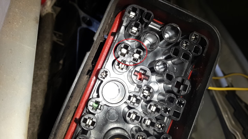

Под ней видим три больше разъема, нас интересует тот что на фото, разъем XE1. Извлекаем его с посадочного места, он держится на четырех защелках, так что аккуратно их отгибаем и пытаемся его извлечь (у меня лично он плохо выходил, т.к. короткие провода у него, но вылез).

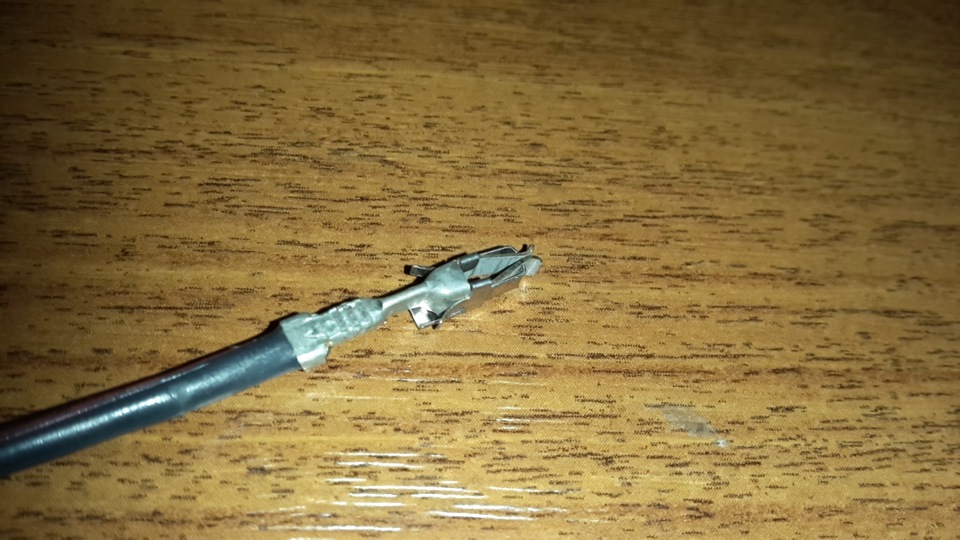

Переворачиваем его, и видим нужные нам пины, из них ещё надо извлечь зеленые заглушки. И в эти пины вставляем подготовленный провод, обжатый клеммой под этот разъем. И кстати, если верить TIS, то пины идут по сторонам ПТФ (48 пин — левая ПТФ, 49 — правая ПТФ). Клеммы используются здесь Лира 2,8 мм под сечение провода 1 мм2, либо, можно заказать в экзисте их (номер клемм N 906 844 05). Провод я использовал сечением 1,5 мм2 (в TIS сказано что надо 1,5мм2). И кстати, для удобства вставки клемм и вынимания заглушек, фиолетовую пластину можно сдвинуть вверх, только после всех манипуляций не забываем вернуть её в исходное положение). После всех этих манипуляций, выводим провода наружу.
Т.е. это мы вывели с блока плюсовые провода противотуманок=)) Теперь всё собираем в обратной последовательности, и не забываем после подключения аккумулятора "обучить" стеклоподъемники=)))

И ещё дополнение в установке ПТФ от Stas-Atas, у него как раз отсутствовала проводка от блока света до приборной панели и реле в монтажном блоке.
Реле можно купить как оригинал, так и от "Калины", номер оригинального реле 13266316 (заменитель Dello 01-1012350278-A), ну и маленький предохранитель 15А.
На счет доустановки проводка от блока света до приборки тоже не должно вызвать проблем)) В фишках используется пины N 907 647 01 (такие же пины используются в дверной проводке), т.е. надо купить 2 таких пина. Один пин вставляем в фишку блок света (8 pin), а другой конец в фишку приборки (28 pin) (снятие приборной панели), и всё))

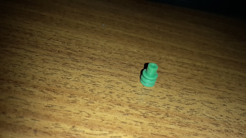

эта заглушка какую роль играет? есть на нее код?
это заглушка вентиляции, а на счет отдельно, навряд ли продается она. без нее возможно попадание воды внутрь.

такую клемму не нашел, еще какие подойдут?
не знаю даже, наверное ничего)) а почему не нашел? в любой автомагазин приди и закажи, их номер N 906 844 05. или экзист и т.п. если есть

посмотрел попутно реле, да они одинаковые (реле которое черное чуть ниже стоит). каталожный номер релюшки птф 13266316 (замена более дешевая Dello 01-1012350278-A).

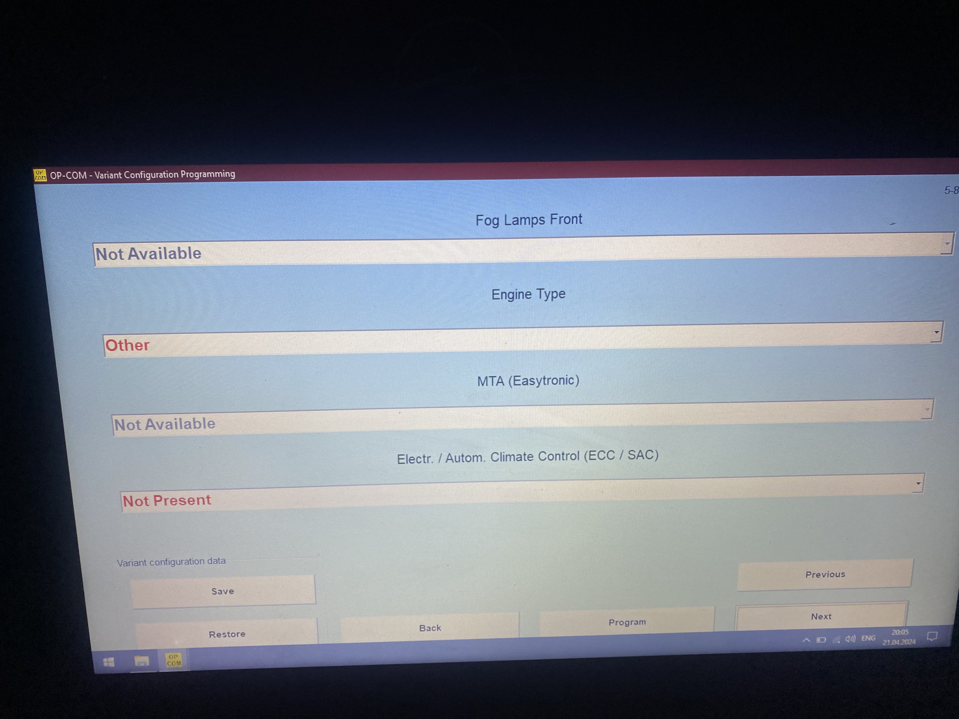

А почему на панели не отображается когда включаю птф? Есть мысли
А OP-Comом прописывал в двух местах?
да опкомом прописывал в двух местах, вот так
После выбора типа автомобиля выбираем Body ► IPC ► Programming ► Program Variant Configuration ► Вводим кар-пас ► Fog Lamps Front ► Выбираем Present ► Program
Далее идем в Body ► UEC ► Programming ► Program Variant Configuration ► Вводим кар-пас ► Fog Lamps Front ► Выбираем Present ► Program

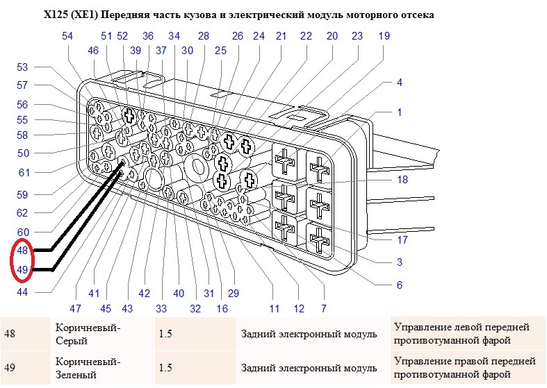

Подскажите кто сталкивался проводки для ПТФ нет но в блоке предохранителей всё по другому контакты 48 занят контакт 49 вывел там идет постоянно 12 вольт. Кнопку активировал на приборке всё загорается но на проводе на 49 контакте всегда 12в при включении и отключении правда пробовал без ламп
таже фигня кстати, но пока не решился ничего менять, ты как нибудь решил это уже?
