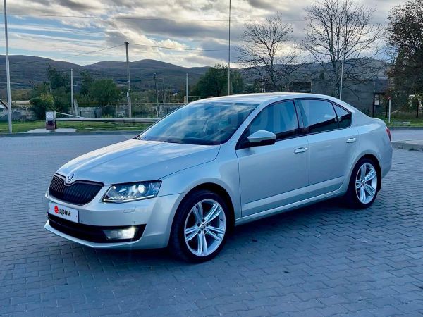

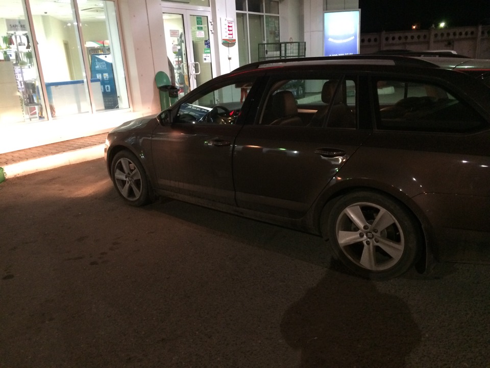

Норм фото потом, впечатления только положительные, но жопа слегка ниже… Посмотрим ка сядет, через неделю на сход развал! Отдельно хочу отметить работу мастера установщика, если кому надо скину тел.(люберцы)
сайленты s3 не успели установить, задние отбойники не стал ставить …

На сколько присел?
Честно говоря не мерил)но вполне комфортно
А рулёжка жопа меньше отбивает?
Рележка четкая, меньше кренов и клевков, самое главное стало както мягче комфортнее нет таких жестких отбоев
Попа ниже, перед выше :)
Других вариантов не вижу, евро пружины шило на мыло, эйбах для экстрималов …
HR? Пружины Service-Man(хотя для 4х4 пока не разработал)?
У сани еще для 4*4 тоже нет, вот сам жду че го у него получиться, hr тоже экстрим, да и если разбираться для полного привода ни у hr ни эйбаха ничего нет, но от обычного сарая садятся норм, но с диким занижением менять еще и стойки на b8
у HR как раз есть.:Р
не вникал, возможно так и есть, но какой клиренс при этом?
-25 от стока Европы
Нет таких у hr для 4х4 mqb. Есть или -40 или +25 от евро

А почему через неделю?
Подвеска должна утрястись
спасибо, я сам на выходных планирую присесть, а этого момента не знал, впервой это для меня!)
Пружины РС сарай?
Да сарай, брал у jussi
А когда брал? Давно?
Гдето месяц в багажнике катались +недели 2 заказ

А отбойники чего не поставил ?
для этого, нужно стойки снимать, время было в обрез
Да, фоток бы получше после того как осядет немного. И впечатлений )
обязательно, пока заметил что комфорта прибавилось, кк то мягче стало, руль острее)
круть
аморты сток?
да, бомжуем)
