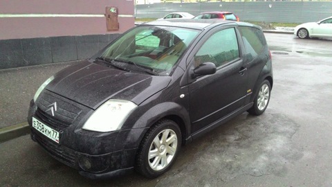

В последние пару дней вылезла какая-то страннота с электроникой. Ни с того ни с сего с утра после первого поворота ключа до работы стартера система меня обрадовала сообщения braking system faulty, airbag faulty, light sensor faulty etc. И гирляндой огней на приборке. Завелся без проблем. Руль стал тугим — видимо перестал работать и электроусилитель. Попробовал сбросить клемму с аккума — не помогло. Оставил машину в заведённом состоянии, пока гуглил сервис к моему удивлению алерты стали один за одним исчезать. Прогнал диагностику из меню — тоже всё чисто. Выключил-включил никаких проблем. Вернулся и электроусилитель. Доехал до работы без проблем. Вечером после работы опять всё то же самое. Может быть кто-то сталкивался с подобным? Как подсказывает капитан — видимо какая-то проблема с электрикой. Посоветуйте хорошего электрика в спб по ситроенам.
Проблема решена заменой блока предохранителей и реле bsm l03-00 6500fh (КОММУТАЦИОННЫЙ БЛОК ДВИГАТЕЛЯ DELPHI — так он назван на service.citroen.com). В сервисе предложили или новый, или б/у. Испытывать удачу с подержаной электроникой не стали и заказали новый. К тому же производитель учел проблемы с реле и в новых блоках стал ставить более надежные. Везли сначала с Москвы, но видимо там случилась какая-то заминка. Сказали тот блок, что числился в наличии повреждён и надо везти из Франции. Пришлось ждать почти весь май. После замены проблемы ушли.
Сам блок обошелся в 17.5к + 800 работы по замене.
