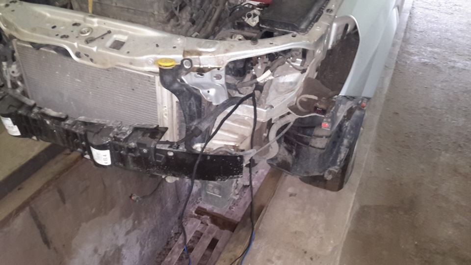

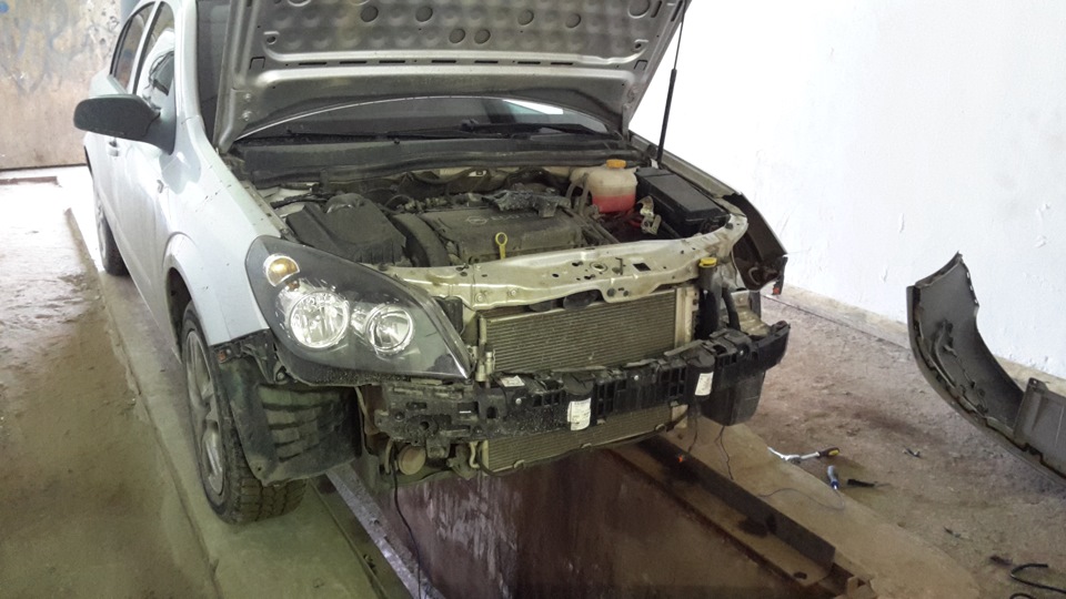

Дошли руки до прокладки проводки для ПТФ)))
Можно конечно выполнить немного попроще эту процедуру, но я решил т.к. делаю для себя, и чтоб нигде не висели "сопли", решил для удобства снять бампер)))

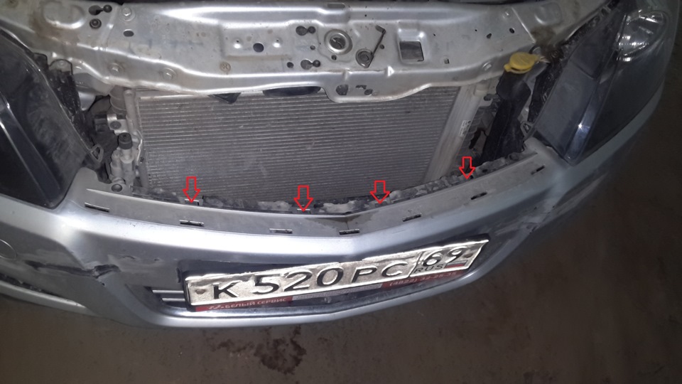

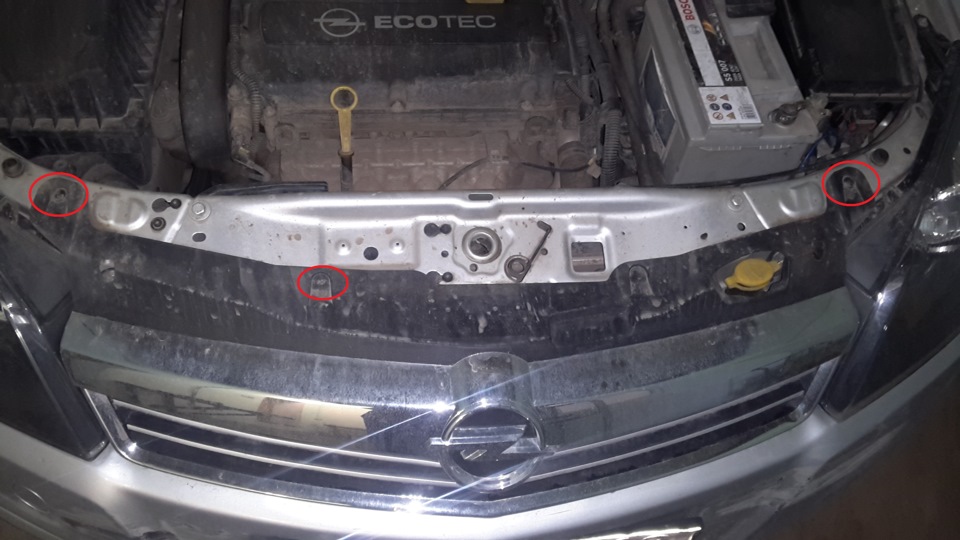

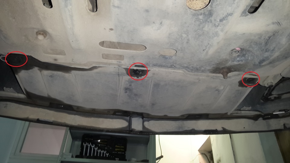

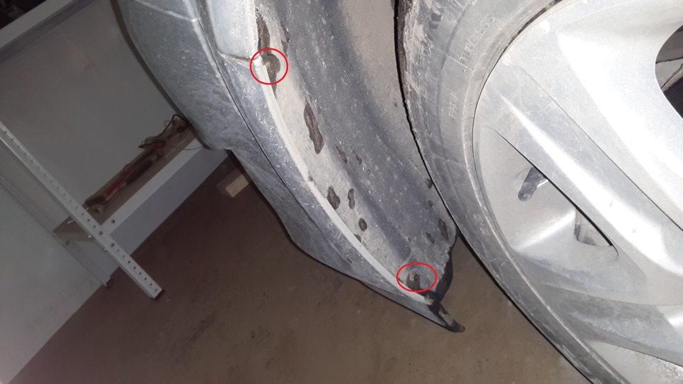

Снятие бампера не вызывает никаких проблем)) Откручиваем 3 торкса (T25) которые держат решетку радиатора, затем с угла тянем решетку вверх, немного с раскачки, можно wd40 пшыкнуть в места крепления (также можно что-то подсунуть между решеткой и бампером, чтобы отогнуть язычок, я отказался от этого) для лучшего выскакивания))) После снятия решетки по углам 2 пистона, вынимаем их. Далее подкрылки, с каждой стороны подкрылка по 2 торкса (T20), выкручиваем. И остается 3 пистона под машиной, их вынимаем, и всё, бампер можно снимать. Снимать лучше начать с углов, как только вытащили их с направляющих, беремся за центр бампера и другой рукой нажимаем на защелки, которые в центральной опоре бампера (в принципе там всё интуитивно понятно).И главное, не забудьте снять разъем с датчика температуры, или же сам датчик вытащить с нижней решетки, чтоб не порвать провод))) Всё, бампер снят, снимаем фару для удобства. Теперь есть место где разгуляться)))

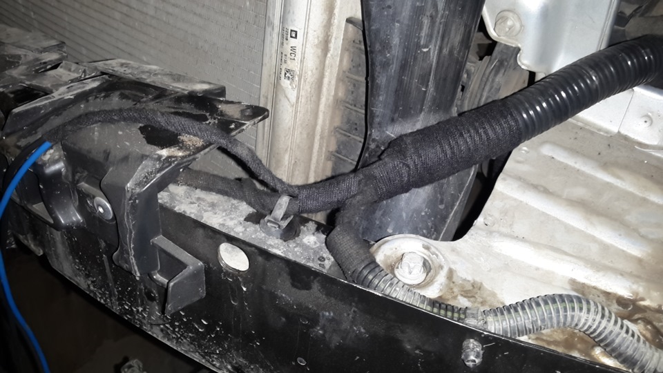

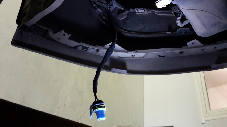

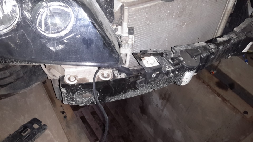

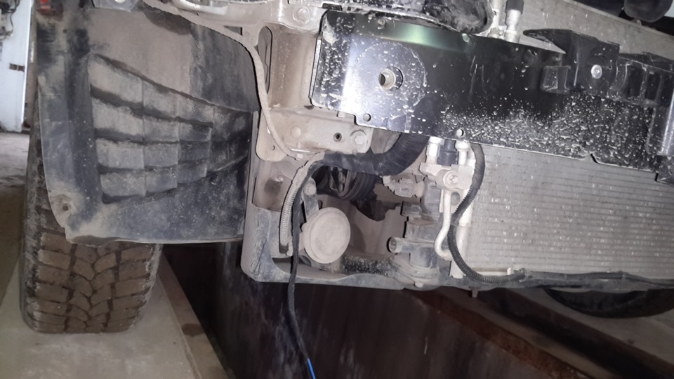

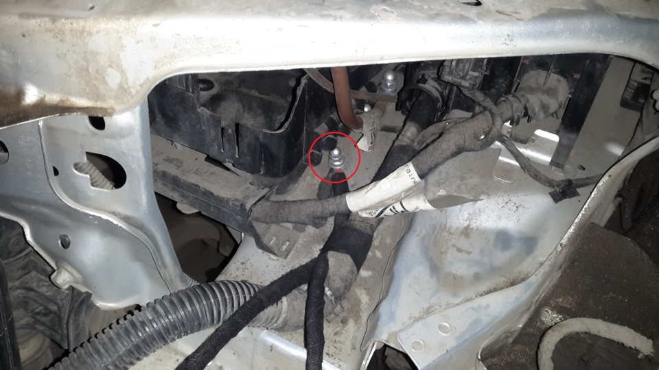

Первое что сделал, прикрутил массу на штатную шпильку, объединил провода для правой и левой стороны, и начал прокладку их. Слева всё достаточно удобно, там сразу можно по гофре опустить провода вниз, а вот в правую сторону, немного сложнее. Изначально я хотел свои провода поместить в гофру и рядом с основной проложить свои, передумал. вскрыл штатную гофру и поместил в неё свои провода) Далее протянул вдоль жгута который по усилителю идет, и потом по разветвлениям опустил свои провода вниз. И всё) далее сборка в обратном порядке))
PS: чтобы добраться до шпильки массы, я снял аккумулятор и открутил 2 болта (болты на 13) крепления площадки, приподнял площадку и спокойно открутил гайку массы.

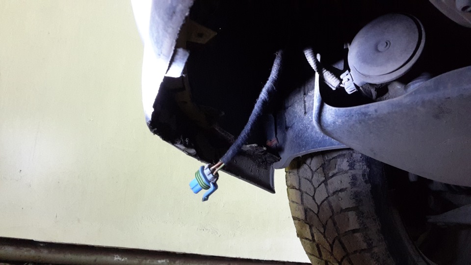

После сборки к выведенным проводам добавил последний аксессуар, фишки (артикул фишек 1286237) ))) По длине они пока чуть длиннее положенного, когда поставлю ПТФ подкорректирую длину, расчет на это сделан))) Ну и пока их заизолировал и прихомутил под фарами, пусть жду своего выхода)))

как вставлять провода в фишки без разница? ну плюс\минус.
Значит до блока 2 клеммы 906 844 05 и 2 фишки на сами птф. Больше ведь ничего?
У меня тоже Enjoy, проводка вроде как есть от блока света до блока предов, реле имеется.
Где +/- в фишке особо разницы нет. А так да, от подкапотного блока надо 2 провода обжатые клеммами 90684405, ну и с другой стороны фишки, и все.

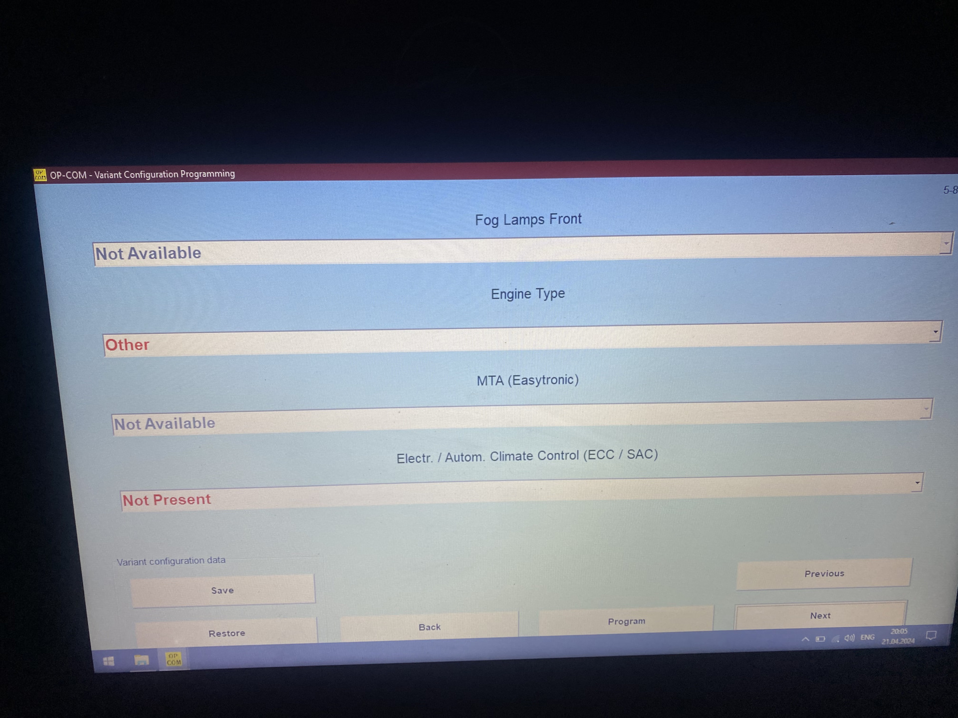

Кстати, на приборке ведь может не быть лампочки ПТФ ? даже при наличии проводки
Бывает такое. Можно сразу это проверить через opcom
