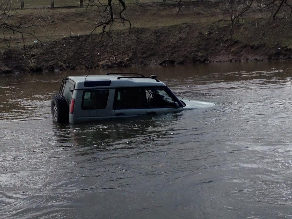

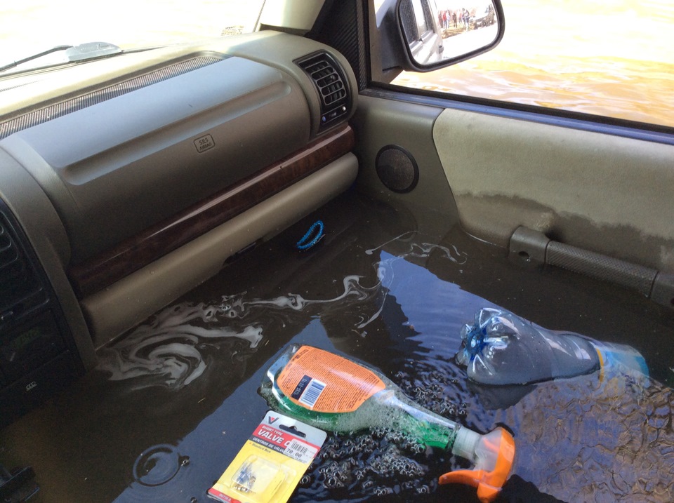

Сегодня утопил свой д 2 . Самое обидное что передомной диско три в стоке проехал. А это ведро набрало воды по самое не хочу. После пять часов ожидания эвакуатора в мокрой одежде. Спасла дежурная бутылка водки за спинкой сиденья.

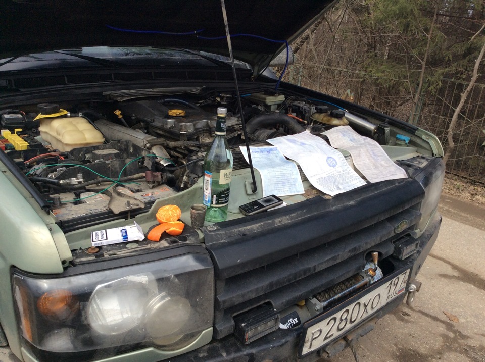

Добавил фотку. Мотор завел, разобраться осталось с блоком акпп. Вовремя утонул, еще чуть чуть и пришлось бы менять блок всу. После прошлогодней химчистки все зеленое.
Привет… Бывает… у меня весь впуск на герметике. Все соединения от верха до впускного тракта. Я не знаю где стоят мозги у Д2…у Д1 дорестайл стоят около переднего пассажира под торпедой. Я их буду переносить под крышу.

Блок бцу под торпедой залило и он дал команду заглушить двигатель.
А чего утонул то?
К шноркелю и мозгам надо установить ещё водомет.

Блок акпп назло врагам под седло поставили… а визуально он самый не защищенный по конструкции
Да, печальная картина((( Но Вы, Алексей, думаю всё поправите! Вопрос денег и времени…
Пластиковый шноркель это профанация. Нужно переделывать весь впуск. Залило эл блоки под бардачком и электрика сошла с ума.
Главное блок BCU чтобы выжил или будет как у меня…

Алексей, зачем с ним так? Для таких погружений нужен шнорх, и желательно мозги под потолок. И вовсе он не подводная лодка и не ледокол!
