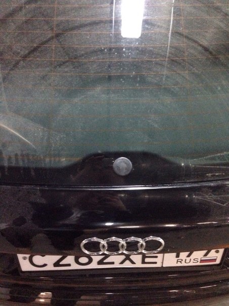

Все-таки решился на удаление заднего дворника.

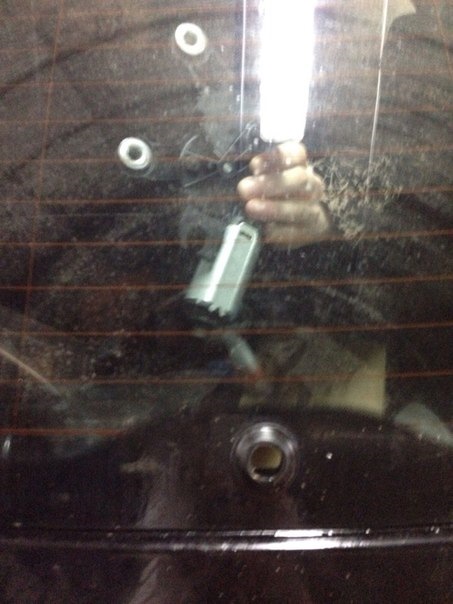

На удивление дворник снимался тяжело…
Оказалось, что щетка запресована шлицы, которые торчат из моторчика и проходят сквозь стекло, пришлось заливать wd-40 и выбивать ее молотком и просить друга тянуть моторчик из салона.
С грехом пополам снял моторчик и щетку на их место поставил резиновую заглушку днища от ВАЗ 2108. Со временем планирую найти стеклянную заглушку.
Зад стал смотреться попривлекательнее.

Съёмником снимается на раз!повезло что не осыпали стекло

Чтоб отверстие заткнуть
заглушка для днища/пола для ВАЗ 2108
Съёмник рулевых тяг для ВАЗ 21-07 хорошо подходит. Цена 300 руб.
ради одного раза не хотелось ничего покупать

Такая же хрень( Тянется долго. Только вот до сих пор не получилось вытянуть.
надо подолбить, чтоб с шлицов слетела
