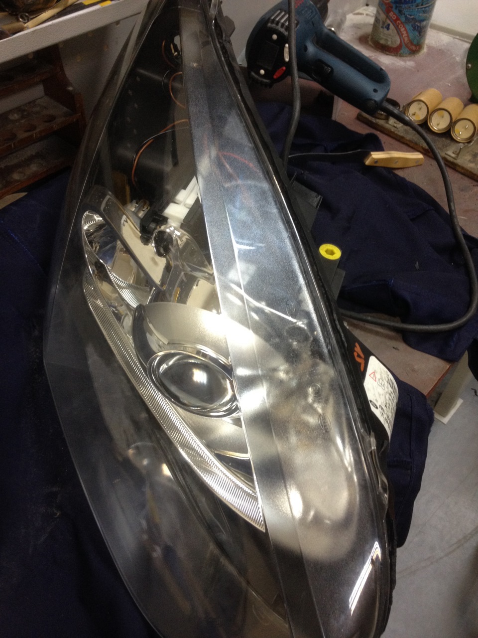

Итак, сегодня я решился к столь сложному процессу, как разборка фары. Ну утром я его таковым не считал — что там такого сложного? Ножик согнул, феном погрел и фара сама разобралась.
Посовещавшись с VoZDuHhh и CyLLlKa принялся к разбору.

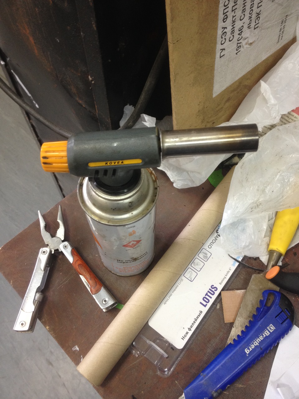

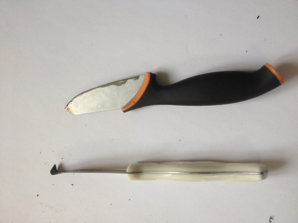

Первое, что надо было сделать — изготовить инструмент. Сперев из дома три ножа… шучу =) Купив в магазине три ножа… два я сломал =) Ну кто ж меня предупредил, что их надо греть =) Сбегал в машину за горелкой, нагрел кончик ножа и согнул его крючком… не так, да еще и не в ту сторону =)
VoZDuHhh сказал, что и так можно, но язык я свой с плеча буду долго убирать, так как тянуть придется в неудобную сторону… пришлось переделывать
Переделал… сломал третий нож… кто ж знал, что он не любит туда-сюда? 0_0
Обточил один из сломанных ранее ножей и сварганил правильный крючок =)

Тут встала диллема — а как крючок засунуть в щель? Если бы он был 90 град, то и фиг с ним… а у меня острее! Пошел дальше пытать Илью =) На что он мне сказал — не парится и отгибать отверткой пластик, а потом пихать туда крючок =)
Вот таким "варварским" способом я ввел острое жало в узкую щель… фары =))) фу… пошло-то как ;))

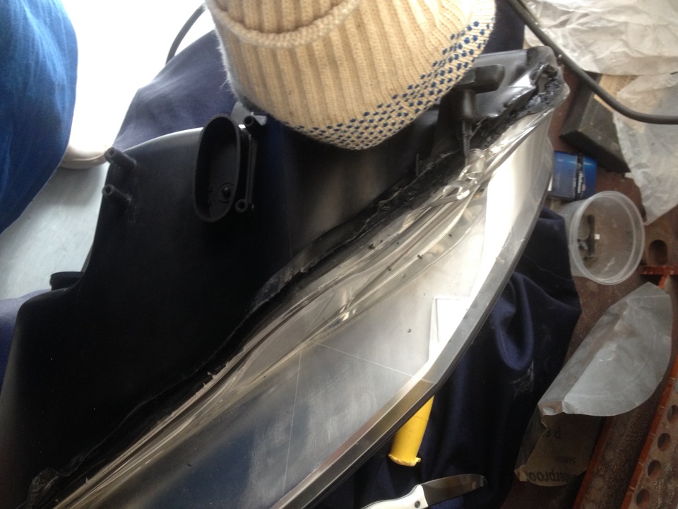

Ну ладно, греем, тянем… греем, тянем… а тут направляющая и ухо! Приплыли…
Короче, решил, что там срезать не буду, а тупо применю русский прием — грубая мужская сила =)
В итоге, прорезая я почти все, до чего дотянулся… и… нифига не вышло =) т.е. вышло, но не то и не так =)
В местах "ушей" все равно было много герметика — пришлось обильно греть, материть, подрезать тонким ножом, еще раз материть =)
Как итог — фару я… не сломал =) но разобрал =)
Осталось делов на три копейки — очистить старый герметик, продуть фару, склеить на новый герметик… Угадайте, что самое простое из всего этого?
Наорать на фару и пойти пить кофе =)))

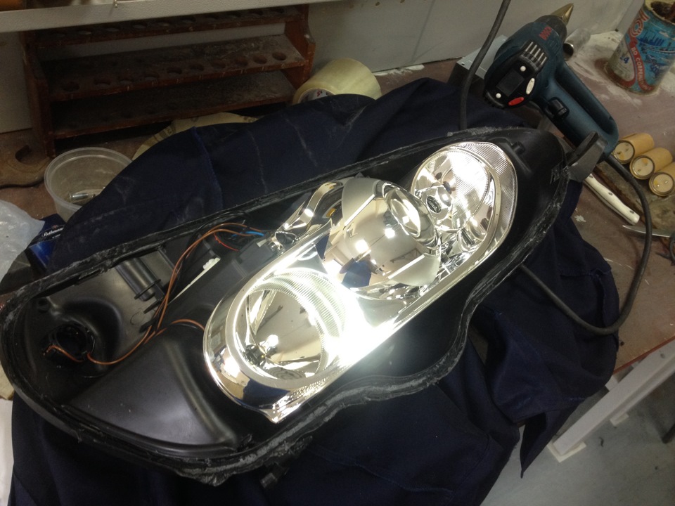

Вернувшись назад, мы начали срезать ненавистный родной герметик… кстати, греть его без особой пользы… по крайне мере я, никакой разницы не узрел.
Антоша, пошел мыть стекло, а в это время, поставил на место причину разбора фары — рассеиватель =)))
Помыли стеклышко, все продули… после чего я стал восстаналивать порушенную геометрию канта корпуса… Стекло ставили и смотрели, где щель прет
Стекло снимали, кант грели и гнули =)
Как результат — фара собрана и сейчас в процессе сушки =))
