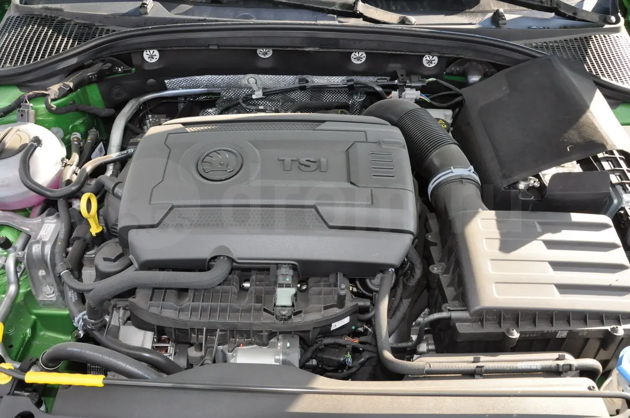

Смотря под капот своей машины с мотором 1,8 не покидало ощущение недоделанности, как будто чего то не поставили, и виной тому был безобразно выглядящий впускной коллектор.

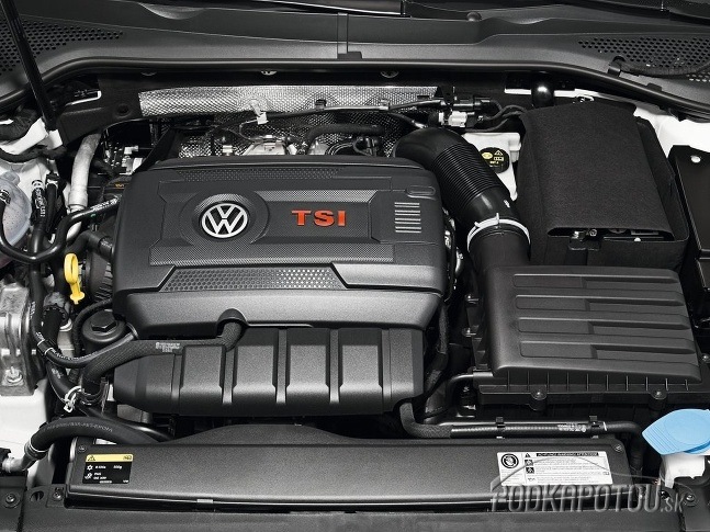

И вот блуждая по просторам интернета и заглядывая под капоты двух литровым гольфам седьмого поколения сразу же приметил одну вещицу. Крышку на впускном коллекторе.
Вот так двигатель с крышкой выглядел на гольфах
А вот так выглядит отсутствие данной крышки у нас

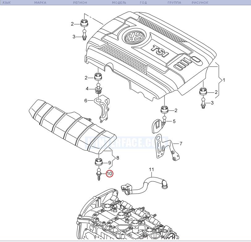

Зайдя в каталог запчастей и посмотрев на схему
определил номера нужных компонентов.
И так
8) 06K103925AA — Кожух (непосредственно сама крышка)
9) 07C103226A — штекерный соединитель
10) 06E103164 — шаровая головка
Как я понимаю, исходя из схемы, позиция под номером 8 (кожух) уже идет вместе с позицией номер 9. (если не так поправьте меня)
Поэтому для тех кому не нравится как у вас выглядит недоделанность под капотом, в виде экономии на кожухе впускного коллектора, то вам понадобится приобрести позицию №8 (кожух) и позицию №10 (шаровая головка).

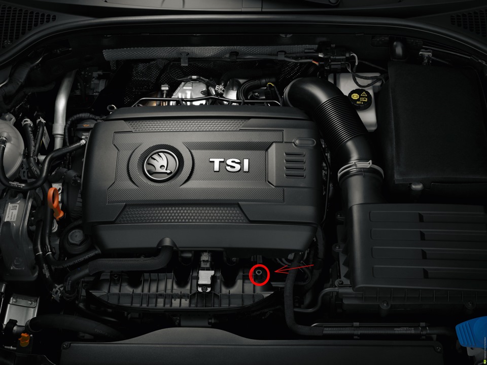

Шаровую головку вкручиваем в место обозначенное красным на рисунке ниже
Защелкиваем крышку. и радуемся наступившему фэншую под капотом.

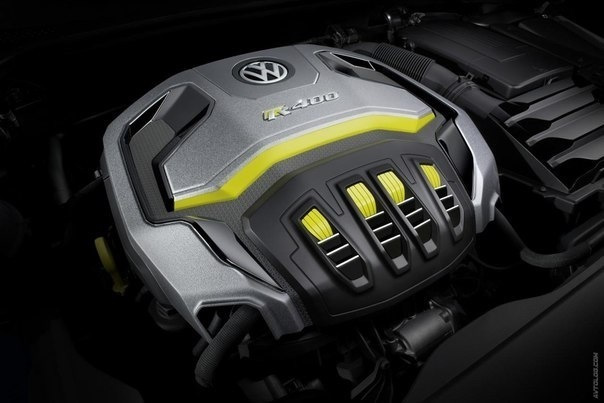

Я в то время еще крышку от гольф р400 приметил, но он так и не пошел в серию.
Мда, хороша она.
да и сам гольф хорош был, жаль только концепт((((

а что получается, она крепится в одном месте? Такого быть не может, будет болтаться по моему… Кто как думает?
Ну исходя из схемы получается что защелка одна, может на самой крышке есть еще какие то фиксаторы. первопроходцы нам расскажут )))
Я смотрю на фото, слева под шлангом вроде как видно ещё одно место под крепление… К машине лень идти посмотреть, холодно у нас)))))
Там отверстие больше. Навряд ли туда прикрутишь шаровую головку, скорее всего на крышке там просто выступ штырем, который просто вставляется в это отверстие, и фиксирует от продольных перемещений.
