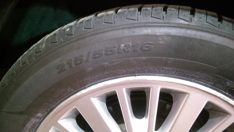

Загрузил колёса в багажник, надо отдать должное размерам последнего: все 4 колеса 215 55 r16 влазят в него лишь с небольшим нажимом!
И ещё место осталось для рюкзака и мелочей.
Машинку переобули быстро и старые 205 60 r16 со свистом заняли своё место в багажнике. Спасибо предыдущему владельцу за два комплекта резины, на долго хватит.

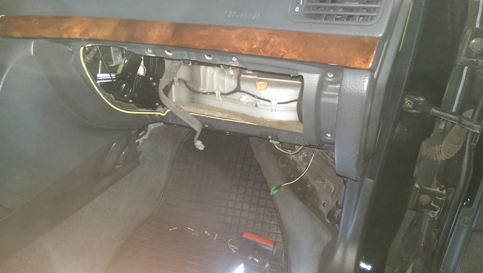

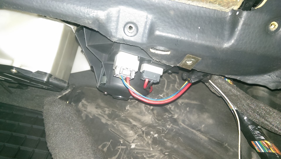

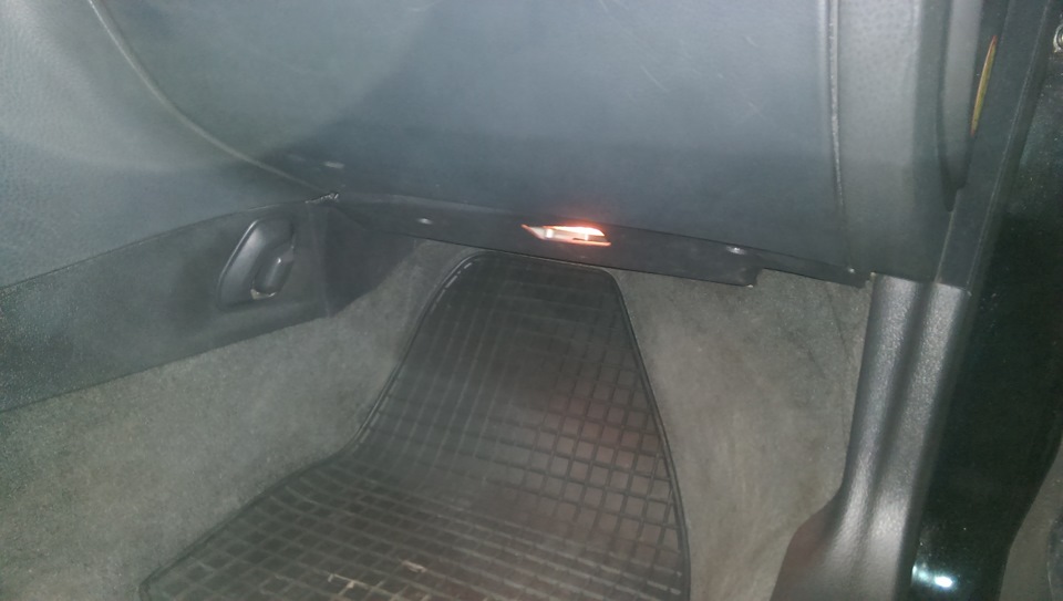

Писк исходит со стороны пассажира, изменяется с изменением оборотов вентилятора печки, по этому виновник очевиден.

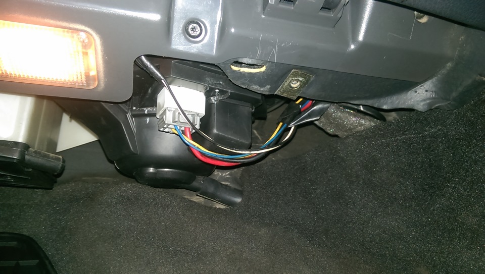

Снял защитку ( два винта T25), вот он моторчик
Для удобства препарирования снял бардачек ( 10 винтов T25 по периметру)

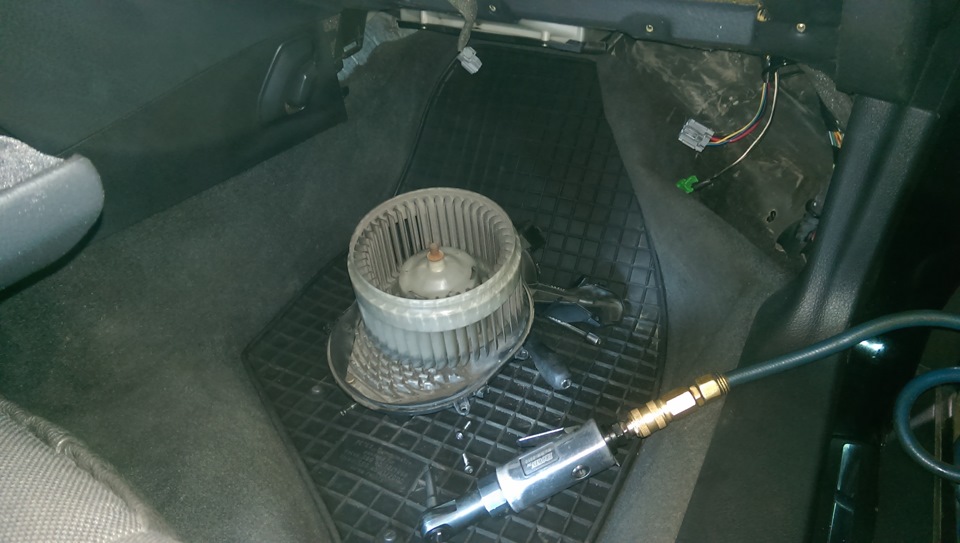

Далее 5 сказочно не удобных винтов T25 по периметру вентилятора и можно доставать

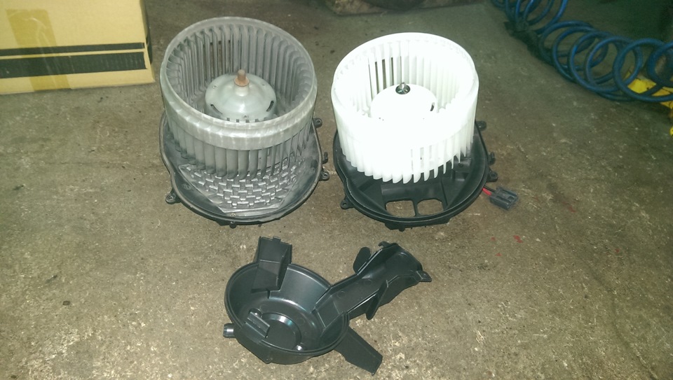

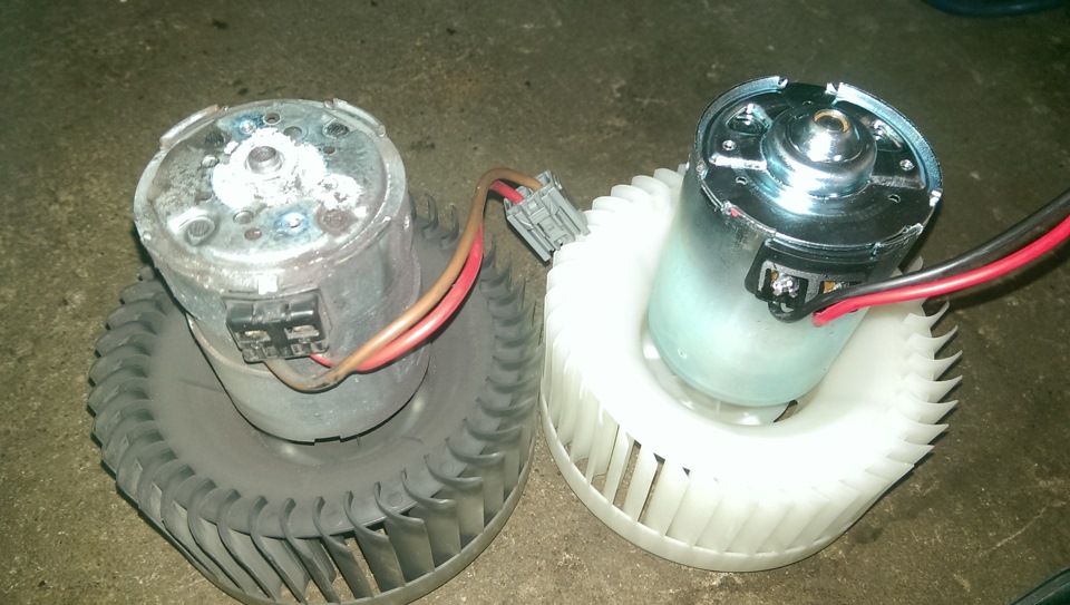

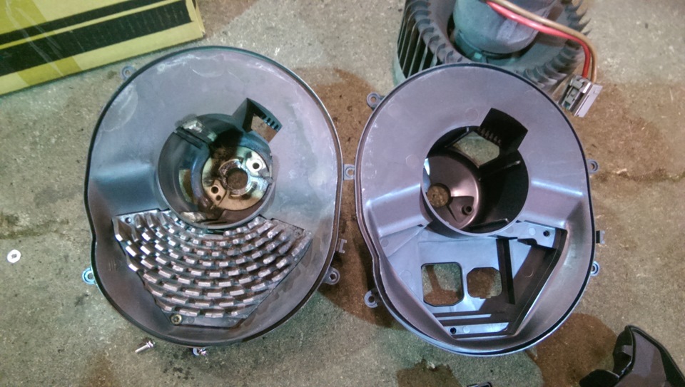

Первичный внешний осмотр не выявил никаких посторонних предметов, которые могли вызвать шум. Значит всё-таки сам вентилятор — идём на склад. Что имеем: вентилятор бош отдельно без крыльчатки и китайский GP в сборе с крыльчаткой. Цена примерно одинаковая, решил попробовать GP.
Сравнил внешне, конечно в GP германией и не пахнет, китайщина чистой воды.
крыльчатка жиденькая
Исполнение мотора кустарное :)
Пластик без уплотнений
В старый пластик новый мотор не подходит по форме, так что почистив и перекрутив нагреватель воздуха, установил в машинку.
Покатался, всё нормально и тихо.

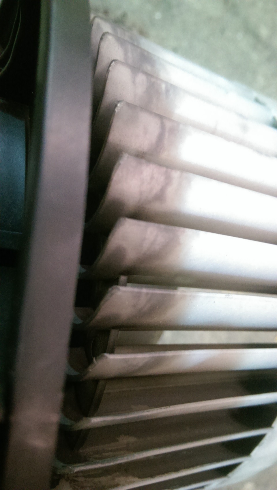

Более детальный осмотр вентилятора обнаружил потёртости на крыльчатке, но не понятно за что она цепляет, может кто уже разбирал знает?

Если ты внимательно посмотришь запись то сможешь заметить, что имеет такой я и ставил, и номер на фото есть. Работает пока хорошо, но сделан "по-китайски" топорно.
