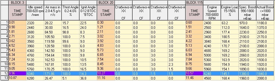

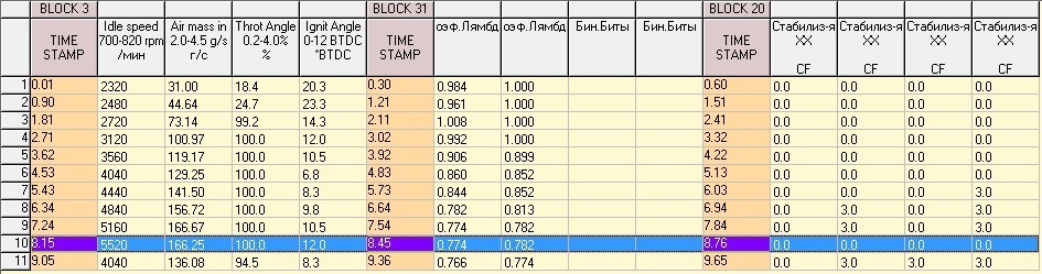

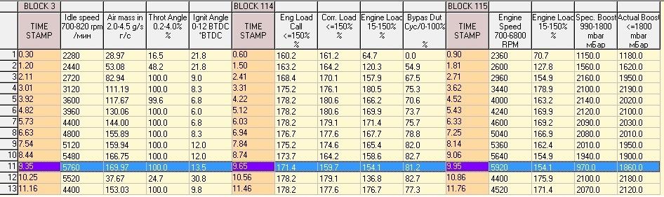

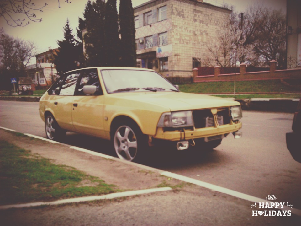

Прошлые снятия логов прошли не совсем удачно и я разбил частично машину! Как так я думаю и так понятно. Скорость 190 4-я передача и на дороге пустой одна встречка + дождь проливной и в ряд на моей полосе ломаные ветви. Тормозить не вариант — обехать тоже. Все думаю понимают что на такой скорости маневры просто может быть последнее… Бампер + решетка радиатора + туманка + ксенон. Есть и свои +++ ДТП). Да да) Сегодня у нас чу чуть распогодилось и подсохла дорога) Снял лог счастья так сказать. Весь мой гемор был из-за того что куллер закрыт процентов так на 80! Я думаю и так все понятно по ретардам и по воздуху а 171 грамм воздуха это есть круто) Дальше нас радует плавный момент и нету срыва сцепы что есть тоже очень хорошо) Бензин 95 евро на АЗС Флеш +! На дворе +4-5! СМРТРЫМ И КОМЕНТИМ!

Поздравляю))) куллер нужно открывать всегда, я вон бампер пилил и менял куллера 3 раза пока настроили) рад за ваговское сердце, заставил биться ровно))

СХ-рейсинг универсал
Я больше переживал за космича, ну ждем обновленный бампер, все что делается — все к лучшему)

Обычная k03s borgwarner? очень хорошие результаты на хвосте!
арашайку можно замутить самому простую (захотел вжарить нажал на кнопку и погнал) из любого бачка насоса омывателя и садовой писалки
так и думаю простенькую замутить! турба да KKK k03s

Злая прошивка)))) у меня 0.6 на хвосте
у тебя и не k03s :)
разница по паспорту и по сути большая между к03 и к03с а прошивка далеко не злая! нормальный буст-ап для такого железа!

Парни, судя по коментам одни гуру тюнинха! Парняга и так подвиг совершил, запхав легенду ВАГа под капот легеды СССР. Коль все такие умные, рассчитайте ему кулек, сечения, карты топлива, температуру егт и прочие "мелочи" турбосердца, да напишите что куда пошагово

тепло станет — полезут. 98 only.
+1
согласен! уже думаю что делать! водный ороситель аля субару поможет?
Резать угол, разжимать мотор, улучшать охлаждение воздуха, 102 бензин . Установка метанола . Вариантов куча!
ну что то реальное если! я думаю охладить вождух на впуске и лить 95-98
Ну во первых только 98. На нем и на сток прошивке разницу видно . А по воздуху или кулек фирмовый но это 300$. Или мет ставить
не хочу смешить людей но у нас нету в городе 98! только 95 и то говно! куллер фирма сила но цена же…я же на москвиче катаюсь) метанол крутая штука но тоже денег каких стоит и настроить как ее! тут пока прошивку нормальную нашет и то не понятно как она по EGT
Сам на кулек бабки жму… На Китае гоняю. Тогда разжимать мотор. Можно бюджетно две сток прокладки кинуть. Можно купить толстую на 034моторсрорт
а прошивку нужно править после розжима мотора?
По логам смотреть нужно. Откаты уйдут угол вырастит . В твоем случая вообще лучше онлайн откатать . У тебя на каком мозгу это все работает? Педаль электронная ?
да педалька електронная мозг бош ме7.5 …032HN
