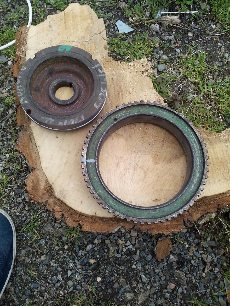

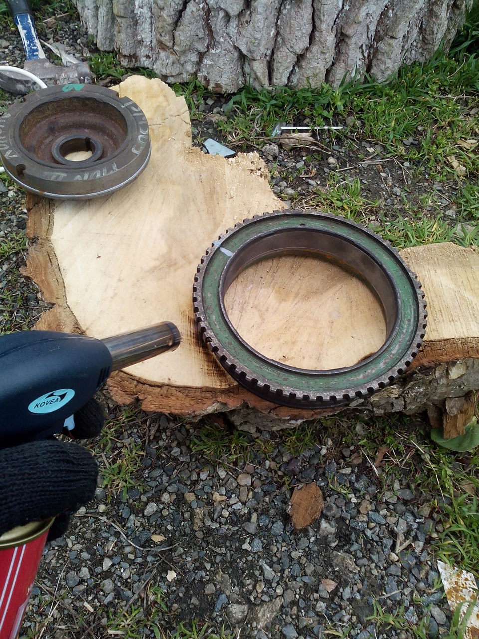

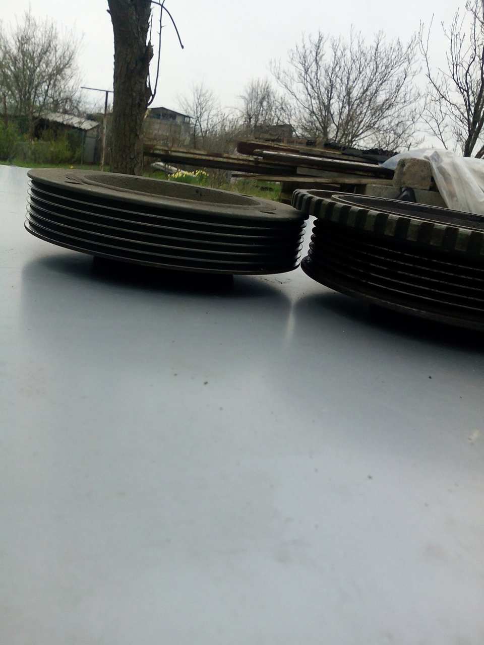

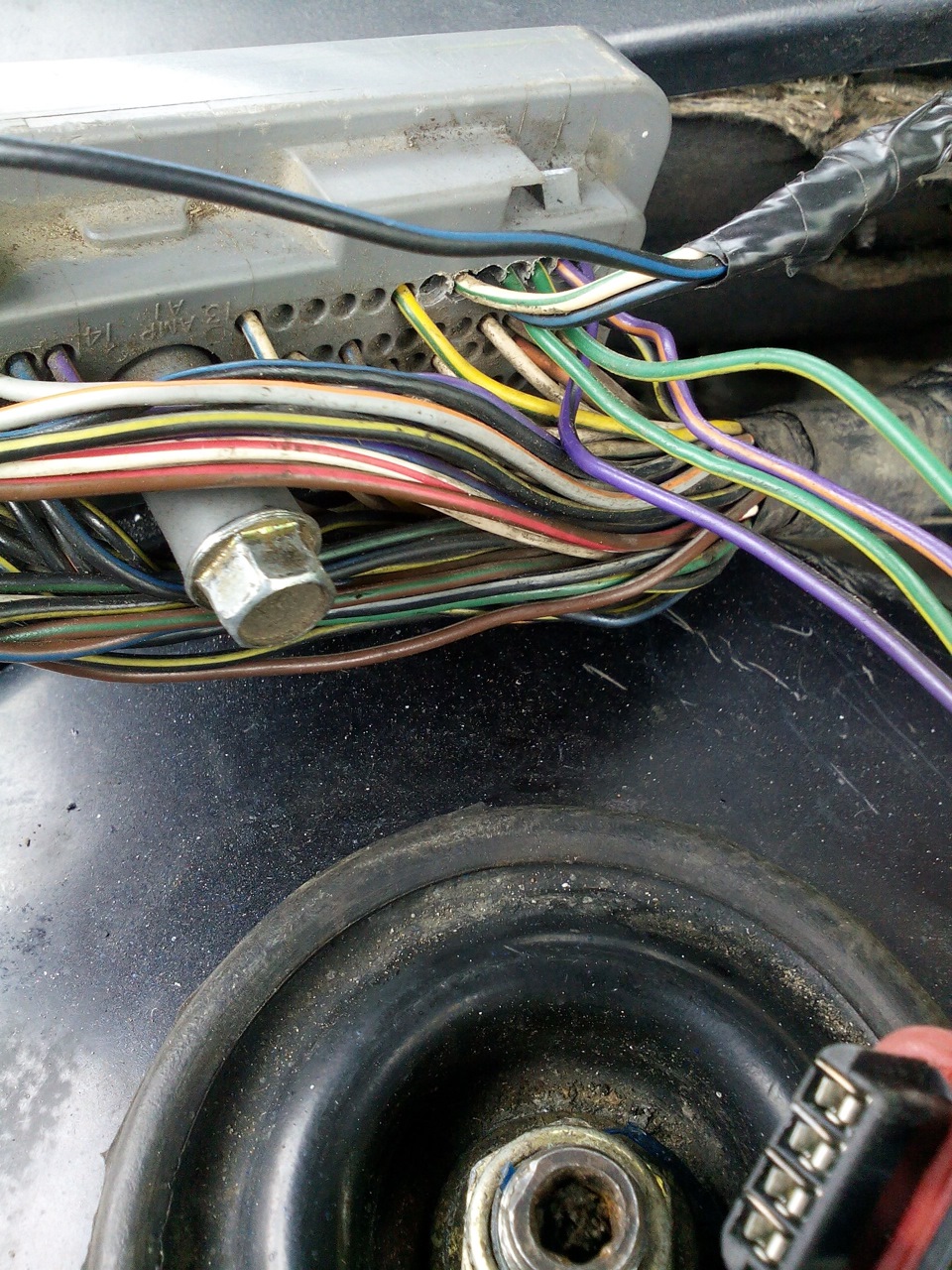

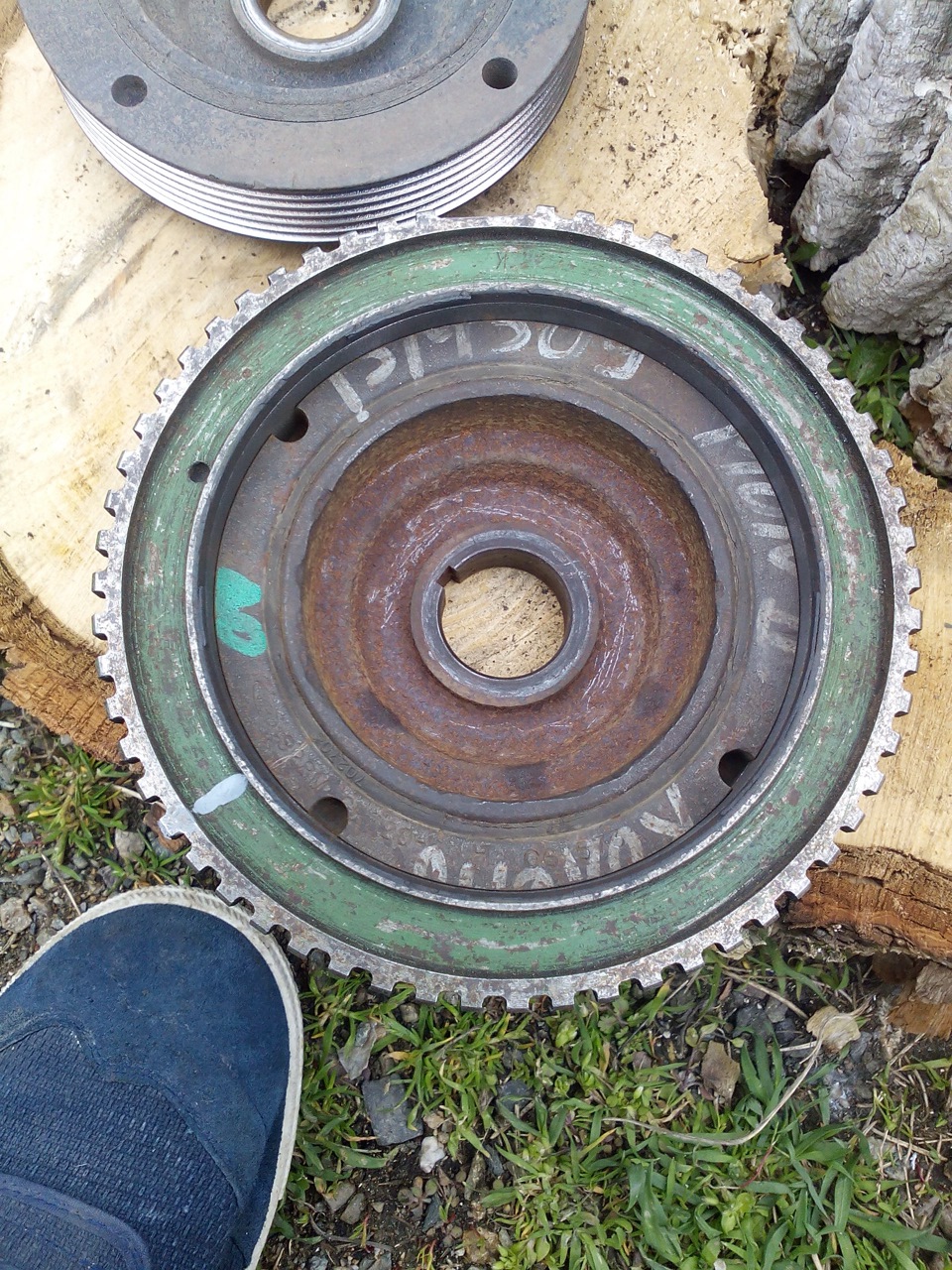

Давно уже было задумано неладное, да ещё и глюки eec начали доставать. В планах оставить всю родную проводку, дтв, дтож, лямбда, дпдз, маф. Разъём до еес остаётся, будет собран переходник между январь и еес для удобства, и тем более все наши релюшки так-же управляются. Итак был куплен родной шкив от zetec и диск от ваз, отдал токарю и он мне их проточил

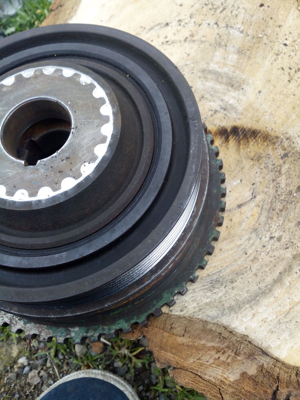

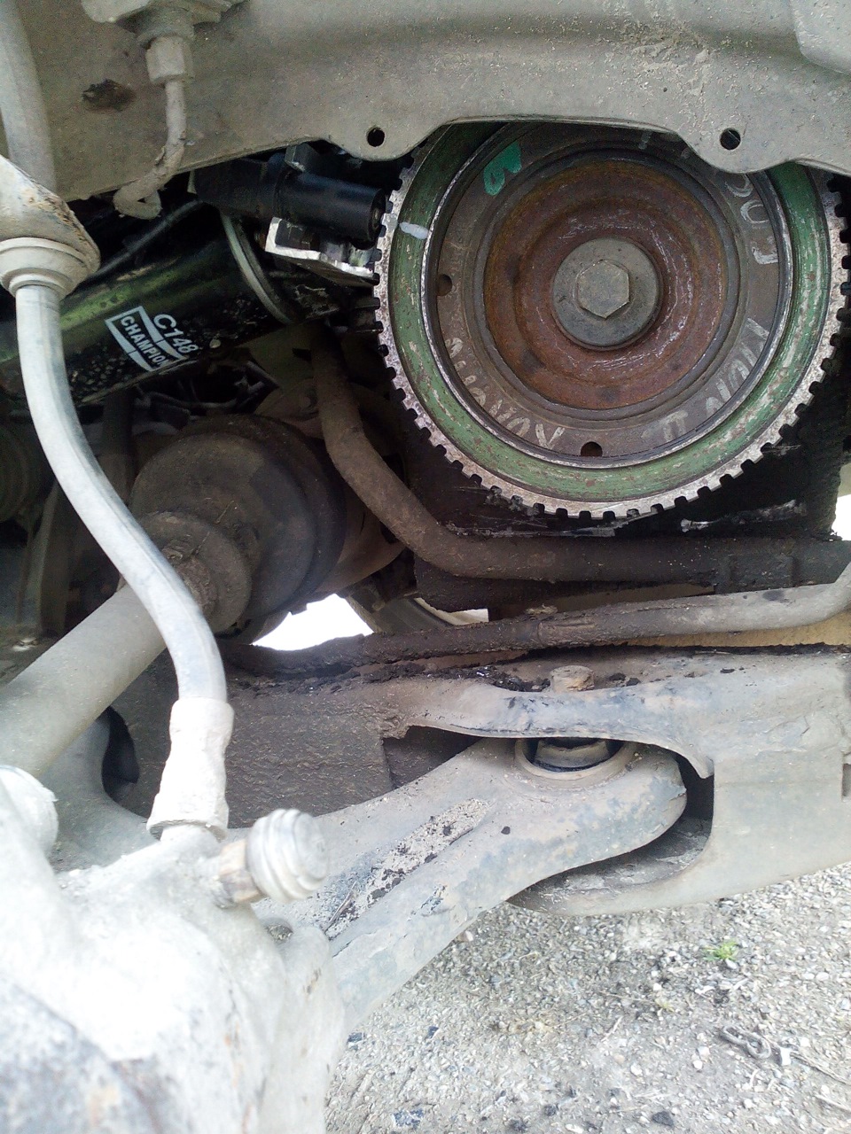

Собрал в определённом положении

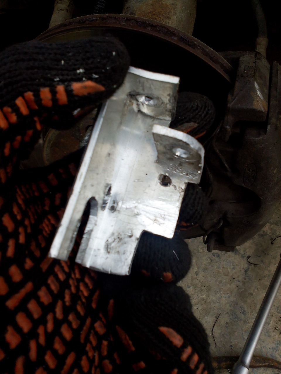

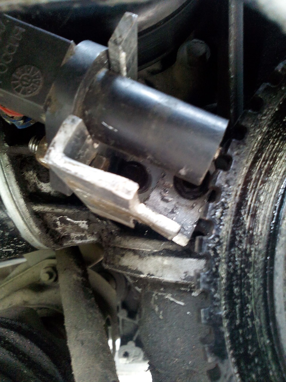

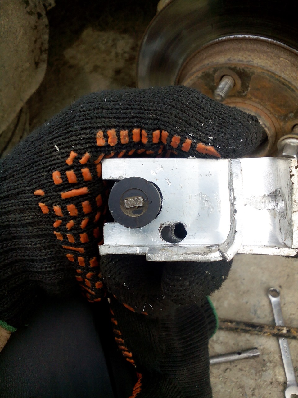

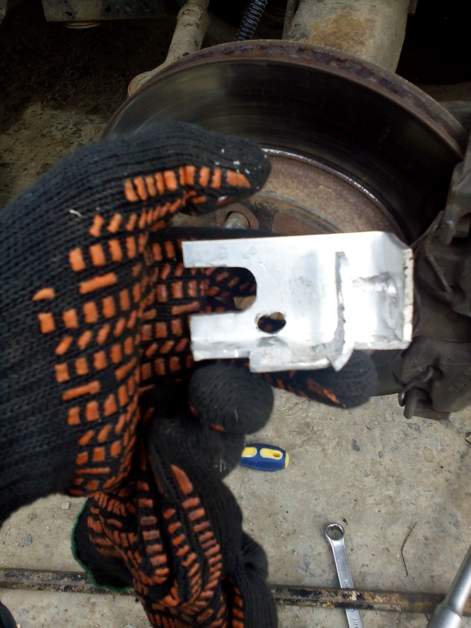

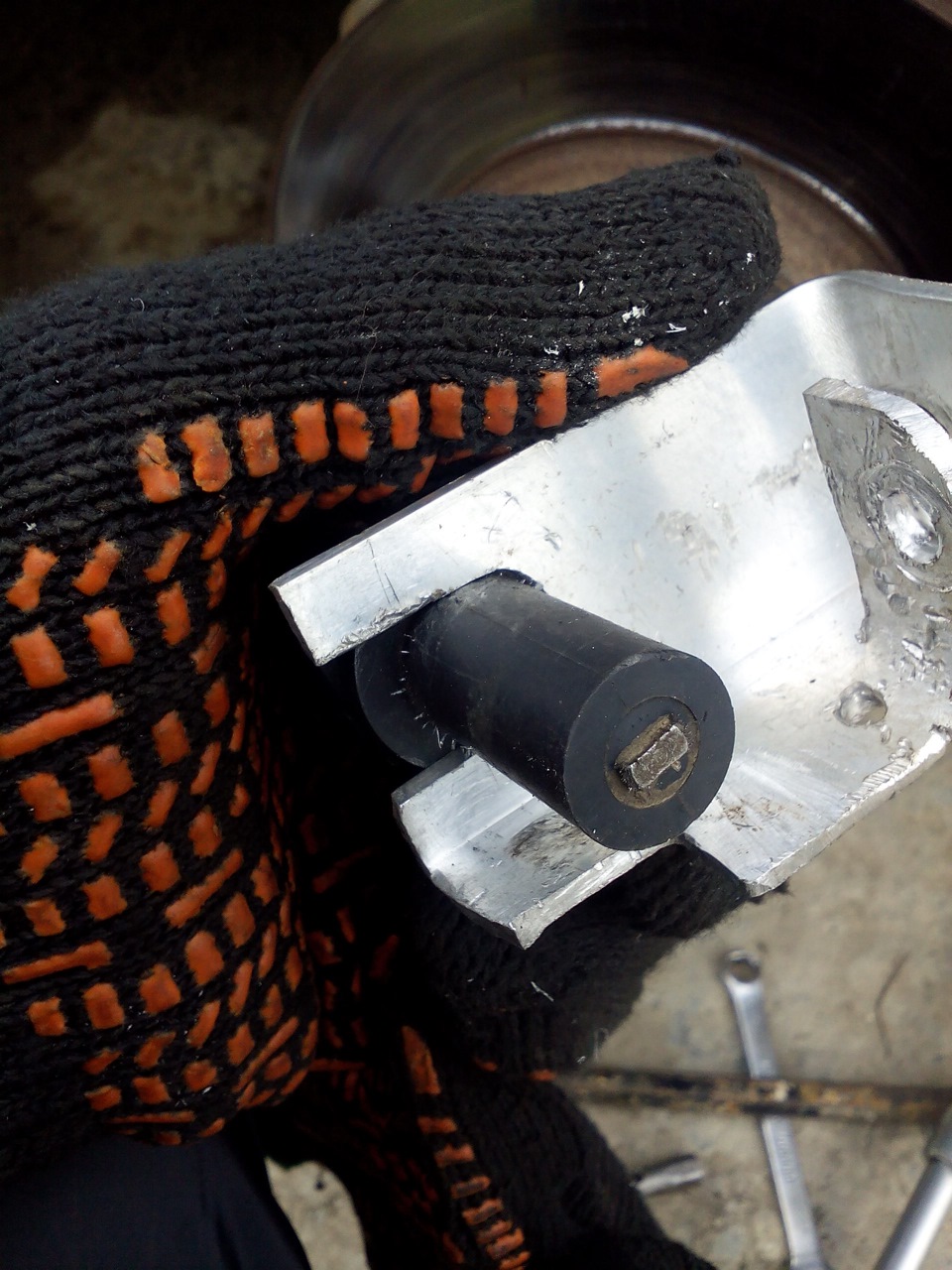

Далее изготавливаем крепёж под вазовския дпкв

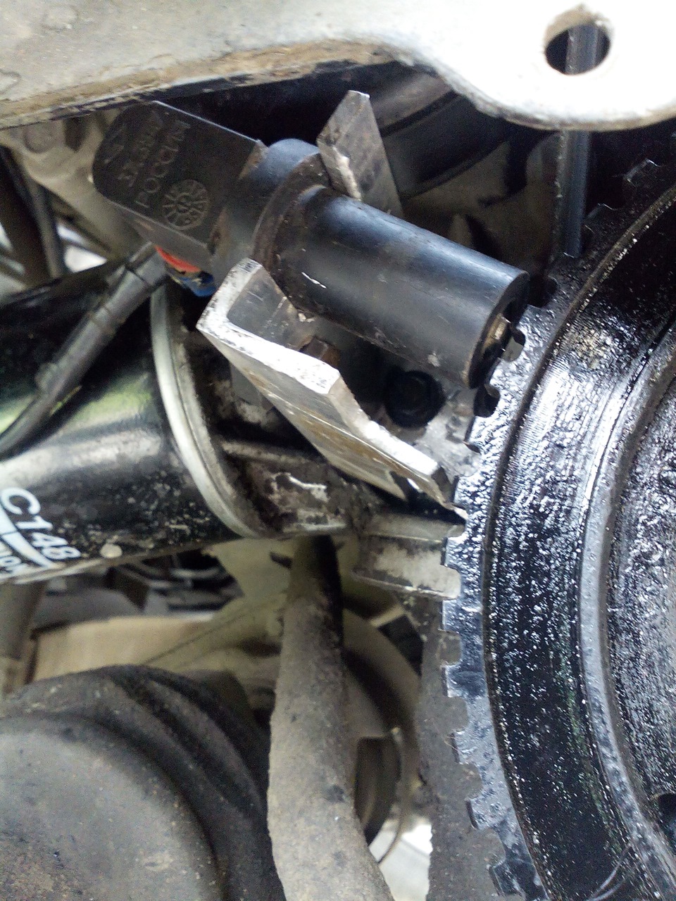

Примеряемся

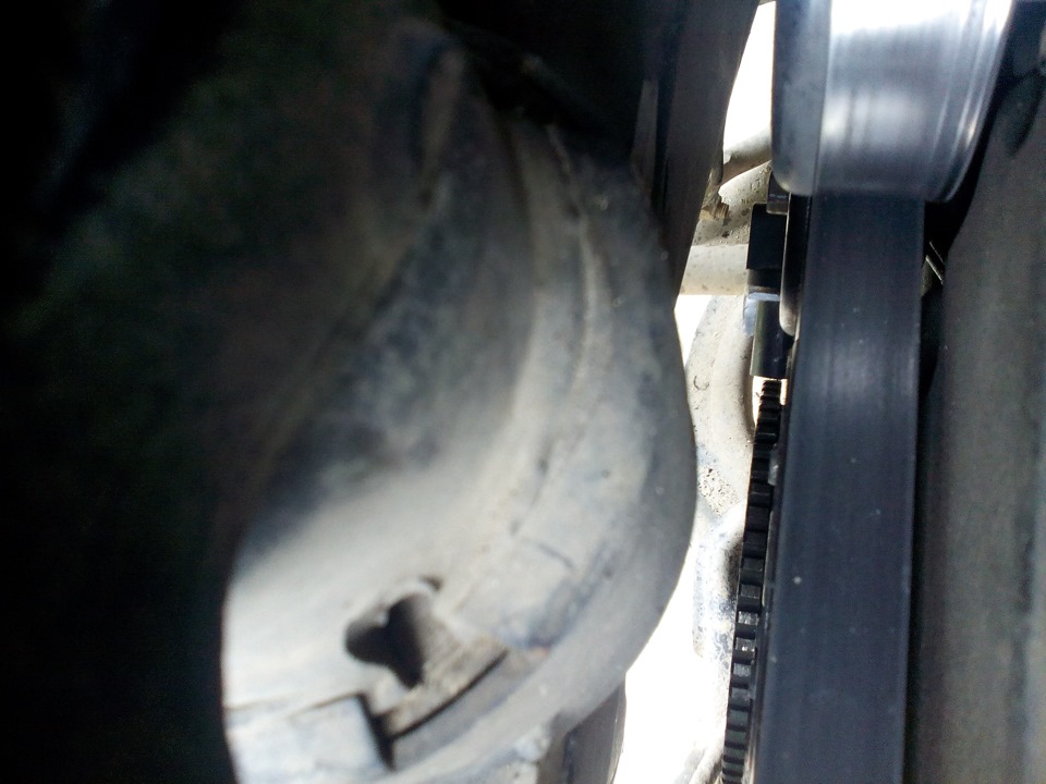

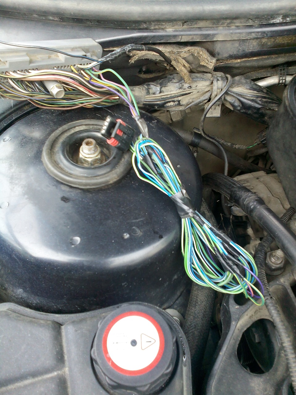

Подключаем провода от ваз дпкв в разъём еес в свободные пины
Продолжение следует…

ДПРВ придумал как сделать?
Как сделал первый раз (выше на фото) так он и работал без проблем. Давненько всё снял, не было времени им заниматься, но работало даже не откатанным очень неплохо тяга как на троллейбусе.
не я про датчик фаз, а не ДПКВ имел ввиду
нет, без него работает без проблем.
но впрыск попарно-параллельный?

Родной мозг иногда подглючивает, хоть и редко, иммо не даёт запуск, обороты сильно подвисают хотя диагностика не выявляет причин, вентилятор охлаждения включается на 102гр .Да и мощность 130л на 2л маловато. Наш мозг не прошить. Январь 7.2 можно настраивать как хочешь, да плюс ко всему на него датчики и миханизмы можно купить за копейки в сравнении с фордом, можно корректировать прошивка как угодно, а тем более у меня стоит гбо и мне нужна двухрежимная прошивка. Хочется поднять крутящий момент у авто . Проводка потихоньку начинает подсыпаться. Вообще плюсов у января с нашим мозгом гораздо больше.

На 20-й зуб в вмт относительно срезанного зуба?
Сам процесс не описал, но всё по мануалу, на 20й зуб, да и всё равно буду катать прошивку.
А спозиционировал венец относительно шкива как? Я так понимаю если на пару градусов промахнуться то и зажигание будет на эту же пару градусов раньше или позже?
