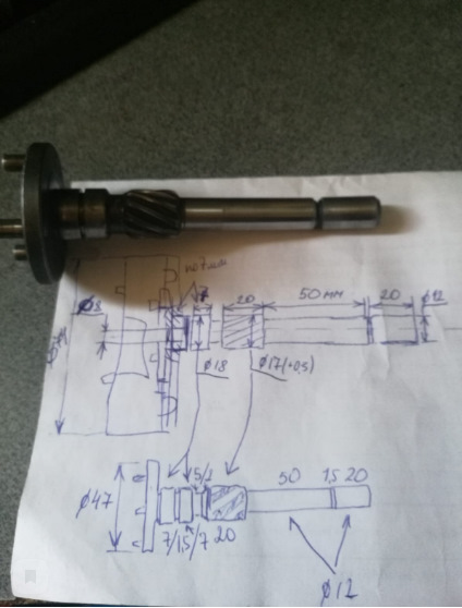

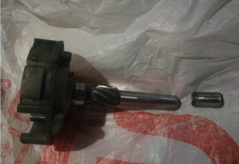

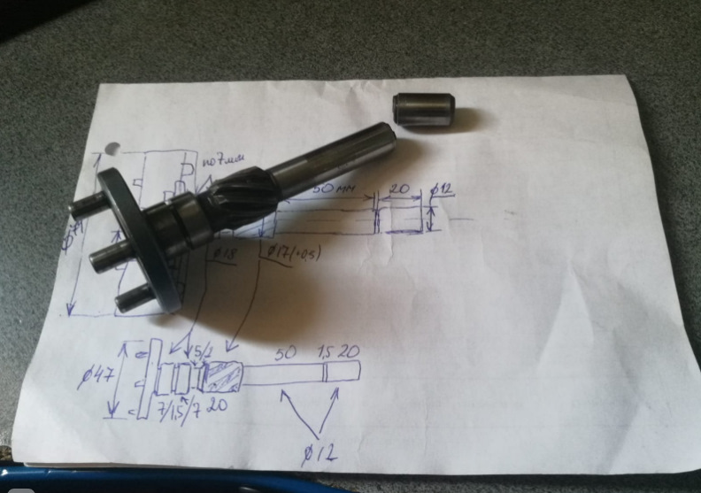

Я не знаю куда пропала страничка где человек выложил фото и написал вот что осталось от редукторного стартера может кому то надо пишите в личку. Пока я регистрировался страница пропала
замеры снял и от руки начертил

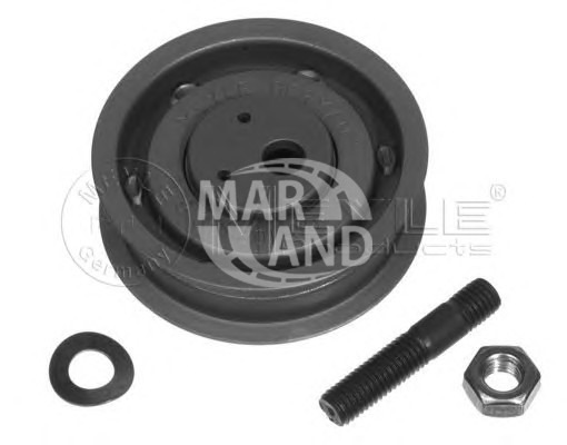

Ребята подскажите на ауди 100 1.8 л с какой машины подходит натяжной ролик ремня грм.начал жужать или что можно с ним сделать?
