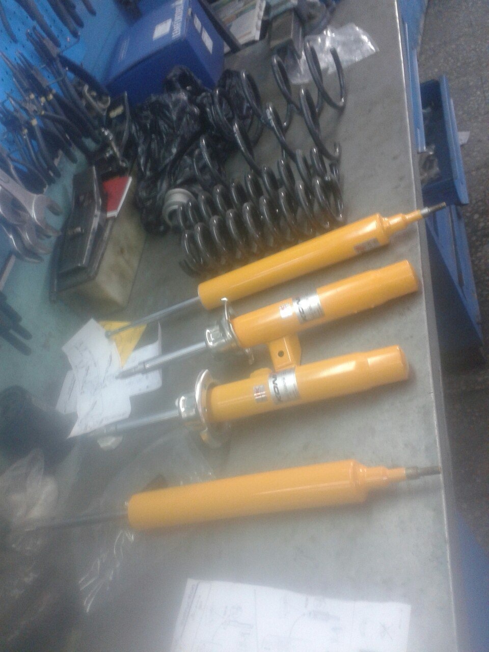

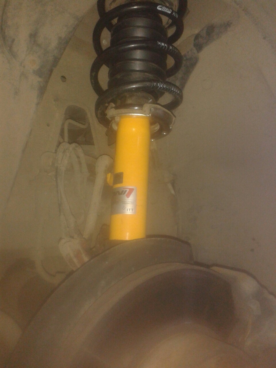

Мой выбор это: Koni Sport + Eibach Pro Kit

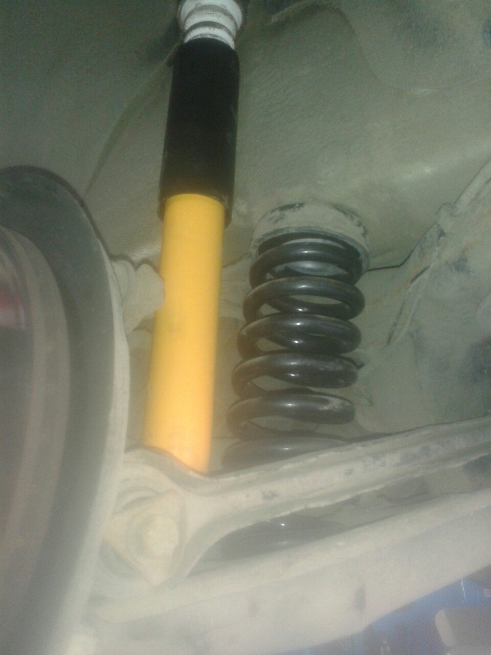

Комплект аммортизаторов KONI SPORT (заказывал на koni.ru) :
8741-1535LSport — 1
8741-1535RSport — 1
8240-1236Sport — 2
Eibach Pro Kit: E10-20-014-08-22
Амортизаторы закрутили на 180 градусов и передние и задние.
Ощущения от подвески только положительные!) Хочется не отпускать газ в поворотах, чувствуешь что машина рулится как по рельсам и крены пропали. Да, стало жестко, но при этом стало упруго и неровности отрабатывает отлично!
Заодно заменил все пыльники с обойниками, все опроры и задние плавающие сайлентблоки рычагов.
Все что поменял было в идеальном состоянии, можно было и не менять)

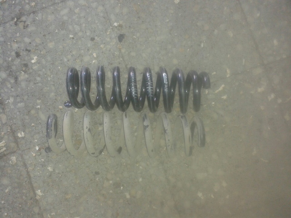

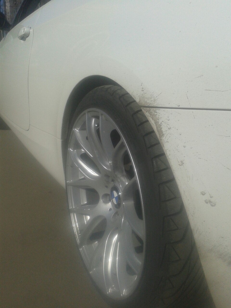

Вот разница штатных и Eibach пружин:

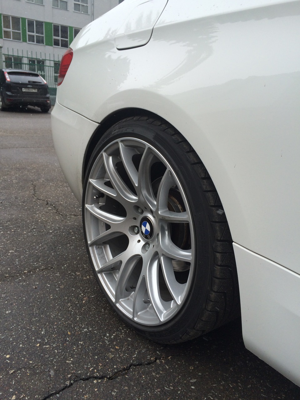

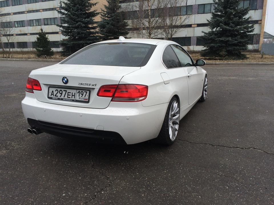

А по факту перед опустился на сантиметра 2, а зад остался такой же.

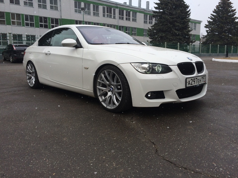

Теперь и перед и зад имеют одинаковую высоту, чему я очень доволен. Выглядит отлично.
Ну и вот так теперь это выглядит со стороны
НУ и заодно поменял салонный и воздушные фильтры, а так же свечи NGK 1208.

И выровнялась машина хорошо, прям как на винтах!
Да куда нам до спортсменов, просто доработка ходовой части
А зад немного опустился или всё таки кажется?
Ниже точно не стал, ну и ладно)
отлично смотрится
Не м3 конечно, но для обычной купэ сойдет;)
Типа жестче сделал? А сколько всего градусов регулировка? 360? Это у тебя получается половина жесткости?
Кстати, сзади крутил тупо шток шестигранником? А то видел видос на ютубе, там сначала сжимают аморт, а потом крутят.
Вообще регулировка жесткости по паспорту 720 градусов. Но на задних около 540 градусов всего получилось, а спереди вроде 720.
Ага, т.е. чуток жестче всего сделал?
А на второй параграф ответь плиз)
Ну да чутка жестче. Передние можно регулировать не снимая. А вот задние надо сжимать сначала, а потом регулировать на сжатом штоке.
Значит не обманул мануал. Но можно же установить на тачку, а для регулировки тупо снизу от рычага открутить, сжать и отрегулировать. Или там сильно крутить надо и опорник в стакане будет прокручиваться?
Мне кажется не прокатит такая тема. Да и крутить его надо ли так часто?
Ну я вот хз в какой жесткости мне понравится ездить. А снимать аморты на сарае это три часа, т.к. нужно разобрать вееееесь багажник, мать его.
Да я вкусе этого неблагодарного дела) ну как вариант выставить как у меня или в среднее значение и не собирать багажник сразу)
