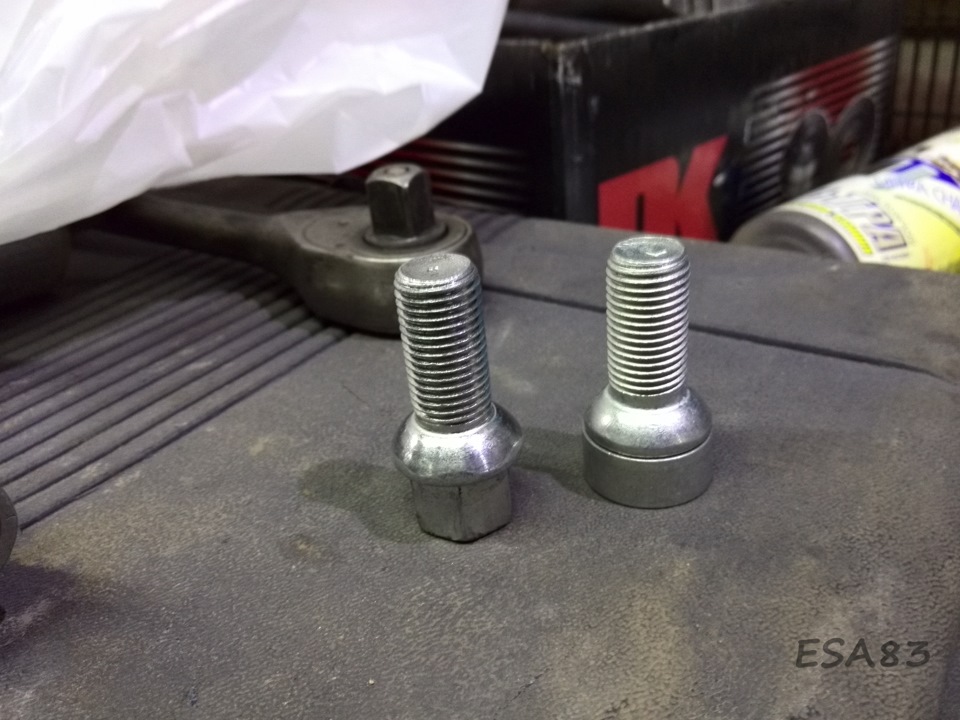

Еще раз всем привет, наконец то выбрал время поделиться событиями из жизни моей машинки. Сначала выбирал из модных композитных и алюминевых защит, но потом изучив рынок остановился на данном варианте (цена-качество): Автоброня артикул: 111.05109.1 (брал в экзисте), является почти полным аналогом защиты Rival (делается на одном заводе), но стоит на 700 р. меньше. Про установку брызговиков и секреток думаю писать не стоит…, а вот про нюансы установки данной защиты (и схожей с ней по конструкции) на авто с штатной автономкой стоит упомянуть ! Итак:

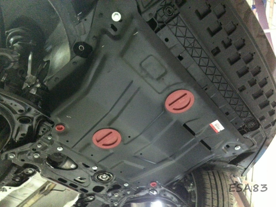

С помощью моего авто подтягиваем троса подъемника после переезда сервиса…:) (немного с перекосом поднимал)

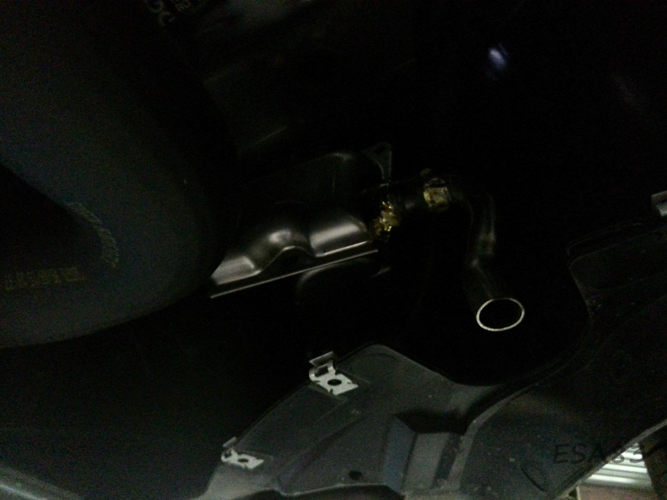

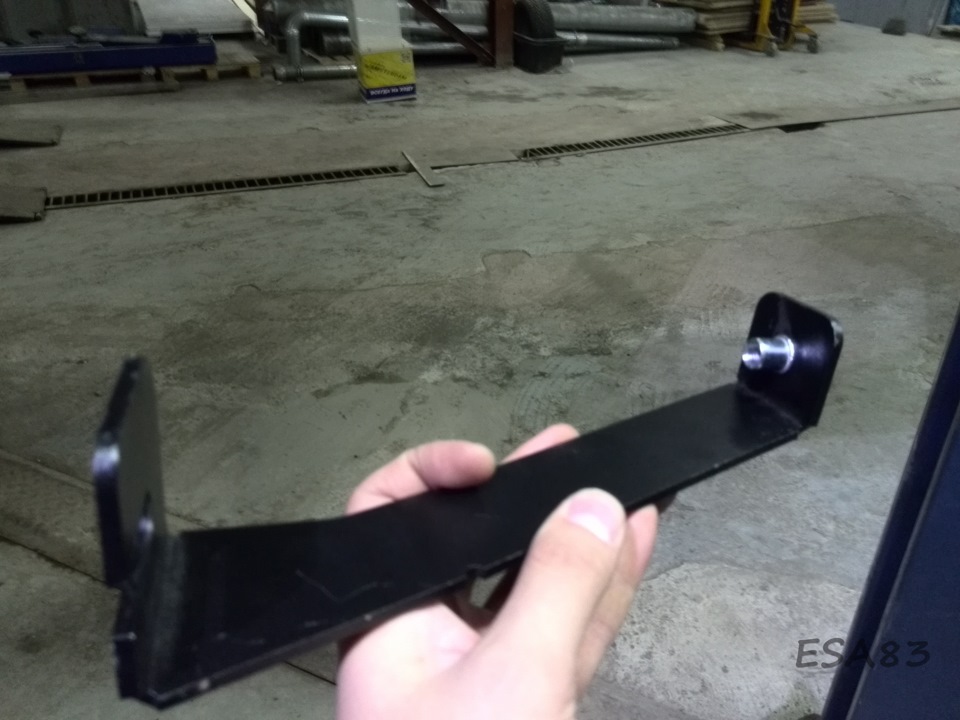

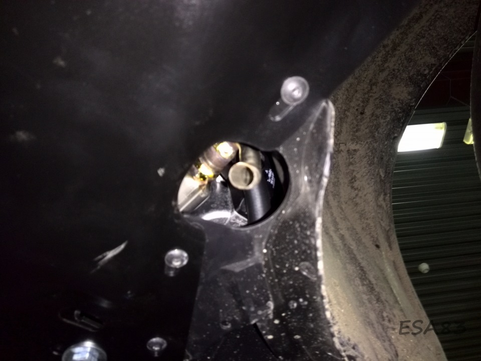

На фото ниже авто уже без пыльника. Начнём про нюансы монтажа: крепление к лонжеронам (2 шт.) меняются местами левый с правым, т.к. в противном случае правое крепление не поставить, оно упирается в глушитель вебасто ! и даже в данной конфигурации пришлось выгнуть его немножко, что бы не протерло патрубок интеркуллера:

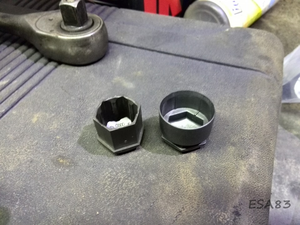

Уже установленная защита, хорошо видно вырез под глушитель автономки:

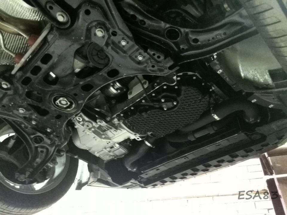

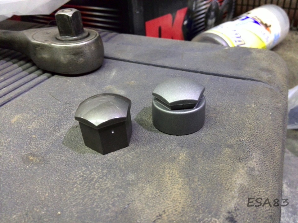

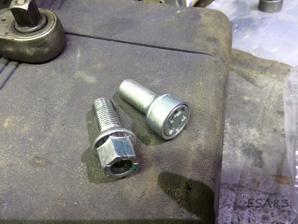

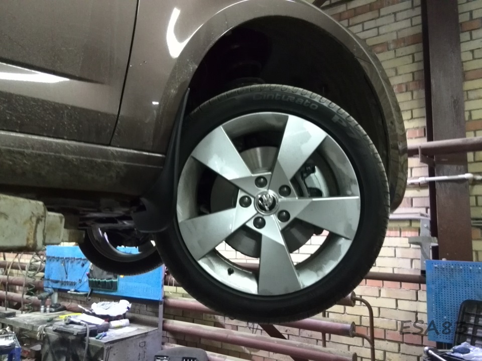

И еще в довесок несколько фотографий с родными секретками и колпачками для них (продаются поштучно не крашенные) на фотке видно почему штатный колпачок не налезает на секретку:
Вроде все что хотел показал, еще раз хочу обратить внимание тех, кто еще находится в поисках защиты картера и КПП, если у вас штатный предпусковой подогреватель обратите внимание на вырез в защите (в родных защитах так же присутствуют варианты с вырезом и без) и возможные нюансы в установке в связи с наличием глушителя в месте крепления правого кронштейна. Хочу так же обратить внимание, что у данной защиты имеется вентиляционные отверстия КПП (как на родном пыльнике, только гараздо меньших размеров) а также отверстия для обслуживания без демонтажа.

000 071 597 С — Комплект секреток
4F0 601 173 AZ37 — Колпачок колесного болта
5E0 075 111 — Передние брызговики

Да, главное кронштейны местами не перепутать, иначе не встанет!

На первой фотке как-будто на веревках висит машина))))
Ага, сервис переезжал с места на место, времянка освещения…:))) (за авто висит лампа)

За штатные 16-е колеса не переживал, а теперь как заказал 19-е "очкую"-) тоже секретки планирую заказать.
Подскажи, заглушки (колпачки) на секретки при заказе оригинальных секреток в комплекте шли, или отдельно докупал? Если отдельно(что скорее всего), то подскажи артикул
Конечно отдельно, по 22 руб. за штуку :) вот артикул 4F0 601 173 AZ37 — Колпачок колесного болта, так же все номерки что в тот день поставил написал в конце темы.
