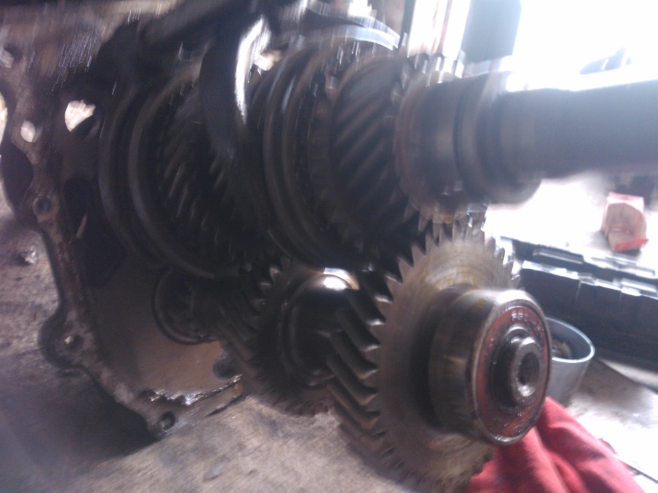

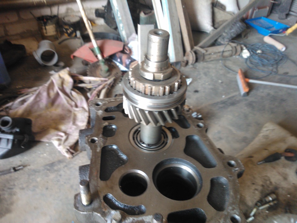

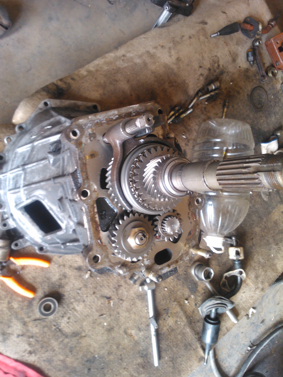

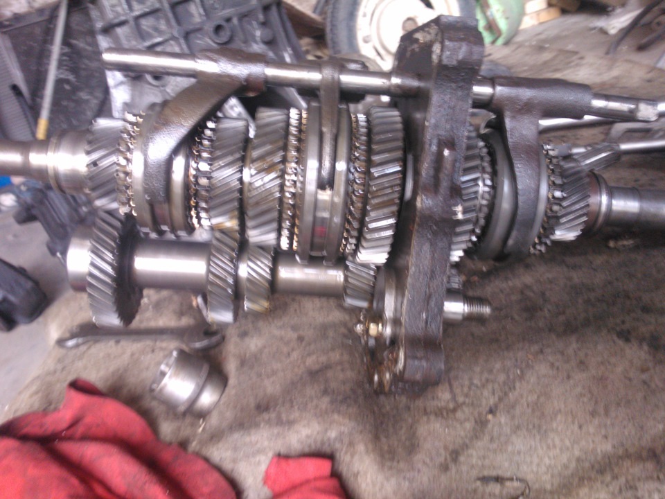

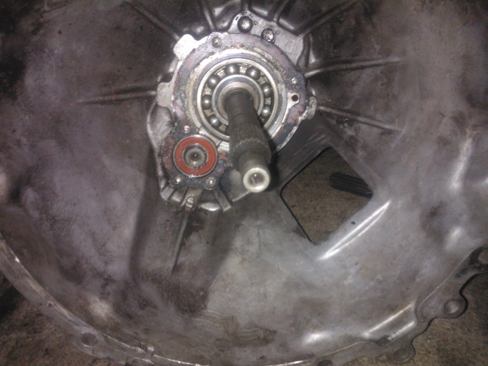

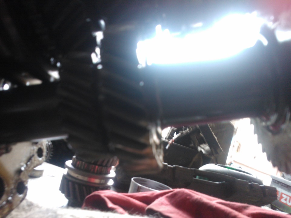

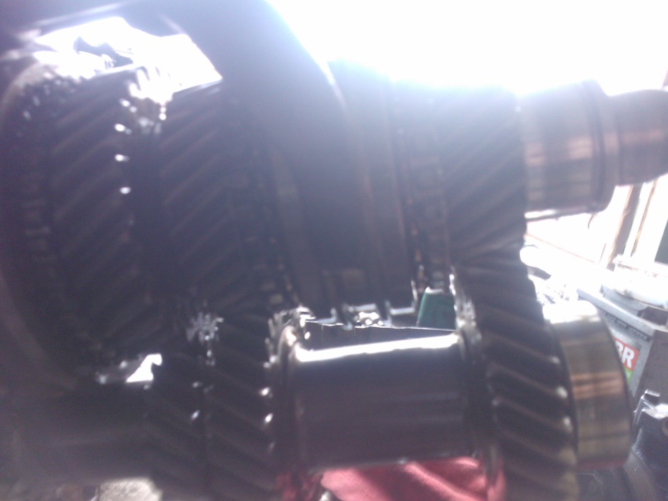

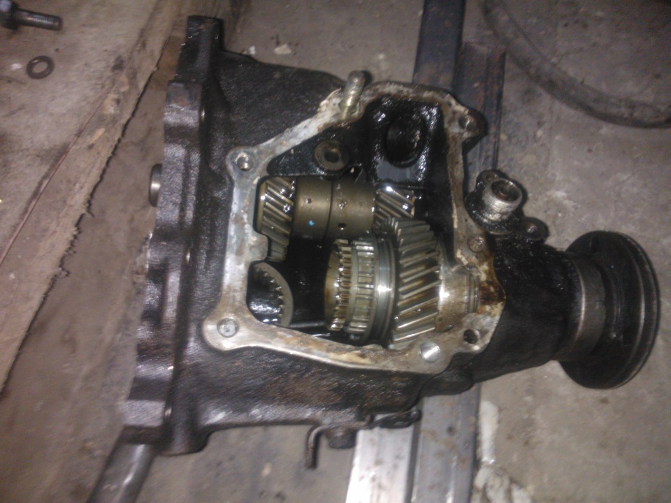

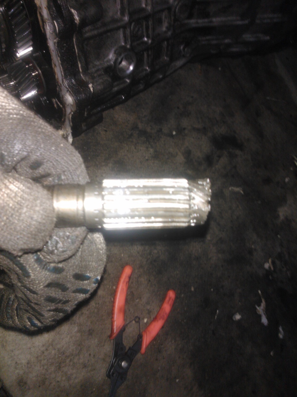

Приветствую всех читателей и просто гостей моего БЖ, итак в свете последних событий встал на глобальный ремонт при покупке у меня не работала 5я передача, но руки так и не доходили до ремонта коробки и вот сейчас занялся этим процессом в итоге имеем надо поменять подшипник первичного вала, и промежуточный вал срезан, теперь вопрос где его искать и сколько о стоит?

Этот промежуточный вал стоит в раздатке или в коробке? у меня сломаная коробка есть. коробки еще подходят от isuzu fargo, с двигателем 4fg1. Там только колокол поменять, у исузу стартер с другой стороны
в кпп, на ней как раз шестерня 5 передачи
Ты думаешь отдельно вал найдёшь?
да не знаю, еще не искал
Я искал и на спорта и на исузу-нету!На другие фронтеры продавали остатки от сломанных кпп, а на мою нет! Продаются в сборе.
Это не вторичный, а промежуточный вал!
Спасибо за подсказку) я просто впервые разбирал коробку, поэтому не силен в них
Я так понимаю ты тоже внутренности от спорта поставишь в родной корпус?!

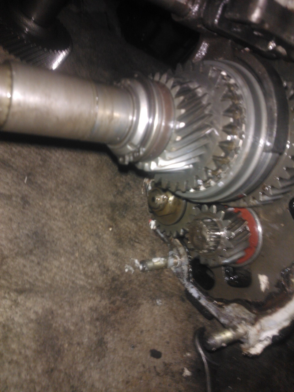

да у меня внутренности в хорошем состоянии, мне бы вал поменять и всё, подойдёт ли он от спорта вот в чем вопрос
Тебе сказали, что подойдёт от фронтеры-от какой и что именно подойдёт?Сам вал или внутренности кпп?
мне ни кто не говорил, я на форуме нашёл инфу что человек поставил от спорта единственное он переставил колокол!
У этого человека поконкретней узнать нельзя? Я так понимаю процедура как на исузу проделали?!
На моей в своё время меняли коробку, 100% покупалась с какой то фронетеры, меняли только колокол и становилась один в один…
Но когда понадобилась снова коробка, долгие поиски по разборкам opel похожих результатов не дали…
да с фронтеры спорт 2х литровой бензиновой подходит с заменой колокола, вот сайт регистрируйся много полезной информации korandovod.ru/forum/forum…ssangyong-korando-family/
был в сваё время там зарегистрирован, когда искал коробку пару лет назад, но в итоге купил пальцем в небо) вот сейчас и мучаюсь))
