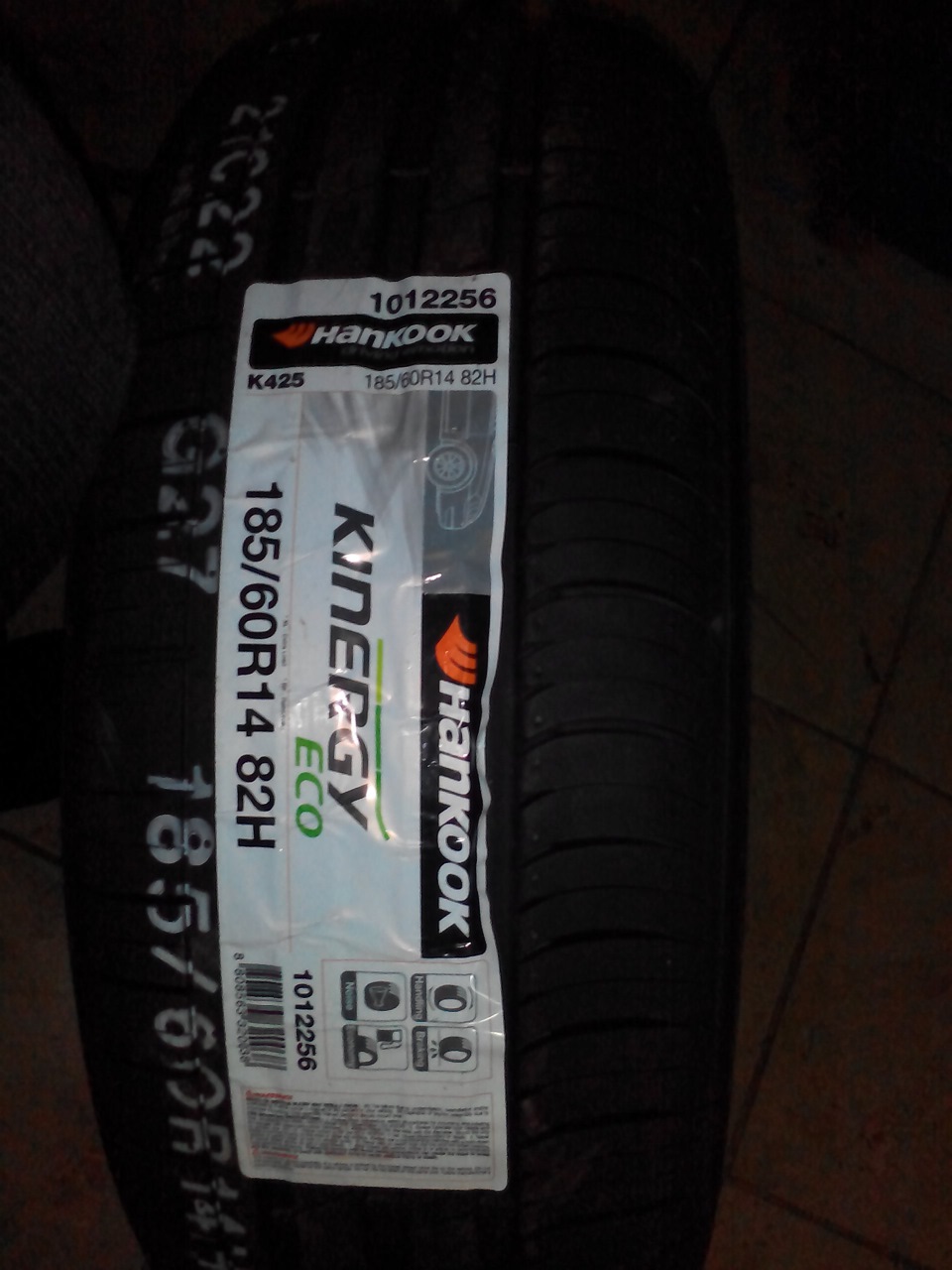

Резину я выбрал и нашел быстро.
К тому же цена на неё в одном из магазинов тоже была интересная 1790р.

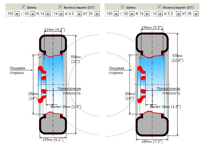

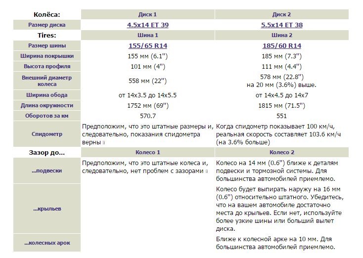

На итог по шинному калькулятору имеем следующее
Т.е. дорожный просвет должен увеличиться на 1см.

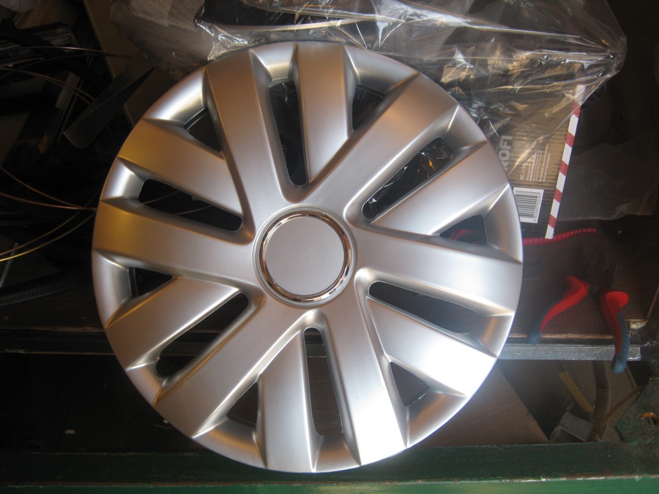

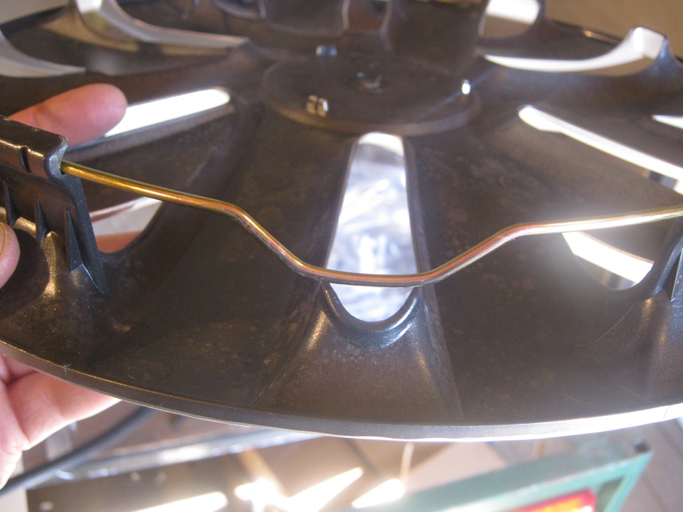

Сбортировал, отбалансировал, поставил, родные колпаки ну ОЧЕНЬ тяжело наделись, к тому же они изрядно внешне потрепались за 7 лет.
Купил новые колпаки, стоили они 1350р. — скидка 5% (я в этом магазине коврики брал на 107го), ещё у их сдачи не было, в итоге мне их отдали за 1000р…
Кстати в отличие от штатных в них есть под штамповки под ниппеля.

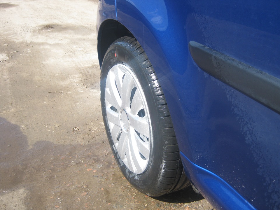

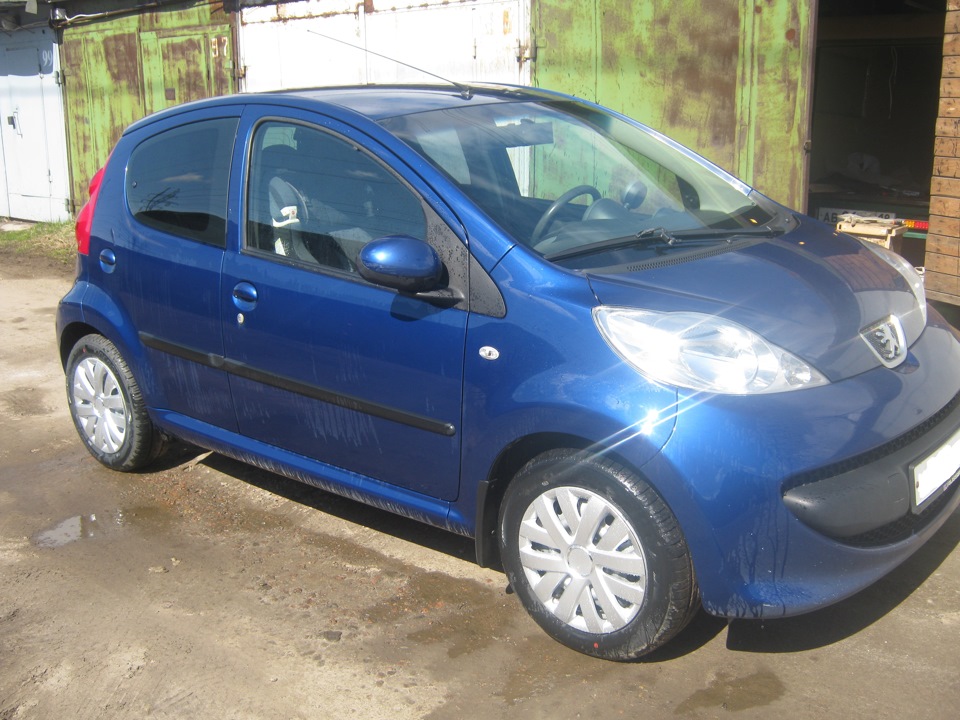

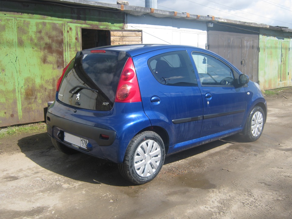

Общий вид

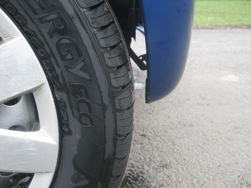

Частности

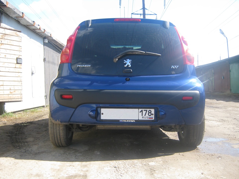

это самое минимальное расстояние до кузовных деталей — задний бампер.
Колеса выворачиваются полностью, до наливного шланга бензобака тоже далеко.
Т.е. проблем и ограничений при эксплуатации не возникнет.
Теперь ощущения:
— руль стал потяжелее, но не прям тяжелым, а приятно тяжеловатым. Всё таки 155 и 185 разные вещи;
— машина стала устойчевее в прямолинейном движение и в поворотах нет эффекта "подворачивания" резины;
— изменились ощущения от работы подвески, т.е. неровности теперь проглатывает и резина и подвеска;
— раньше выкатанный колеёй Ш-образный лежачий полицейский переезжал только по верху, так как если ехать по колее можно было цепануть поддоном картера, теперь можно не париться.
