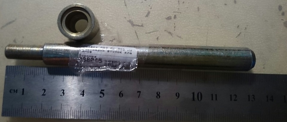

Оправку для направляющих втулок

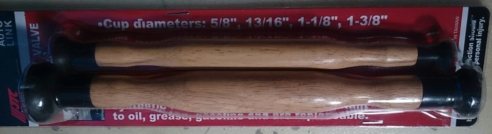

Присоски для притирки клапанов(задолбал меня этот ключик)

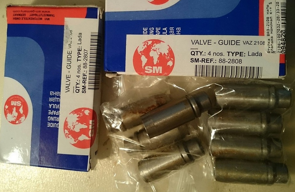

Втулка направляющая комплект SM — 340 руб

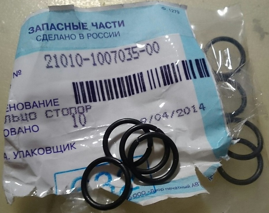

Стопорные кольца на направляйки АвтоВАЗ 8 шт. — 16 руб.
Или пришлось бы снимать старые. Но я одну распилил. Уже не помню, зачем…

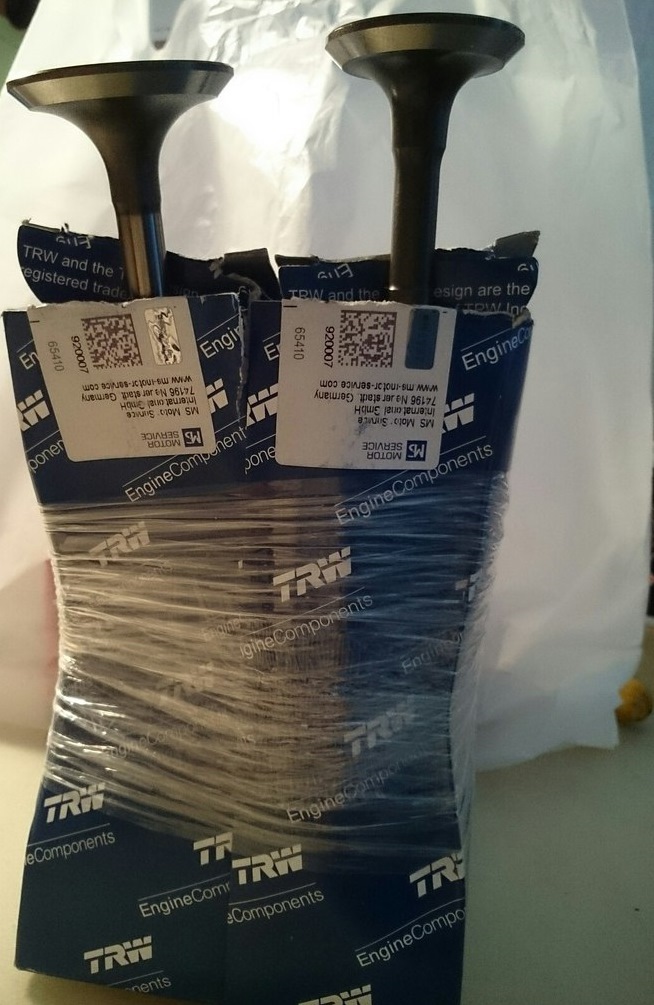

Клапана впуск/выпуск KS комплект 8 шт. — 1660 руб.
