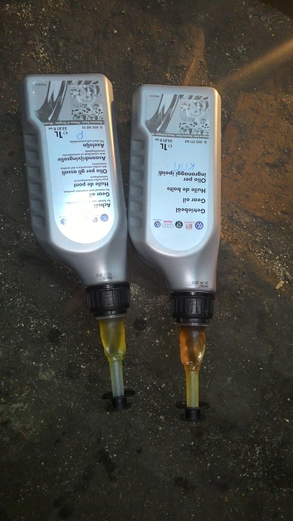

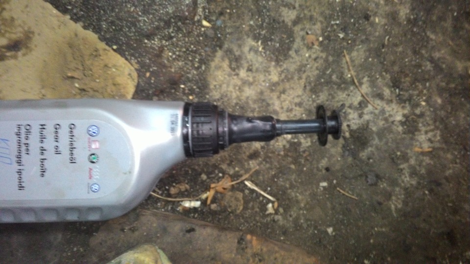

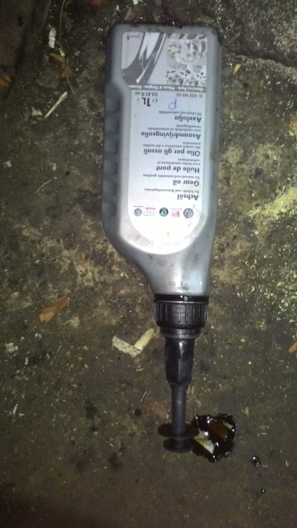

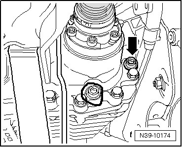

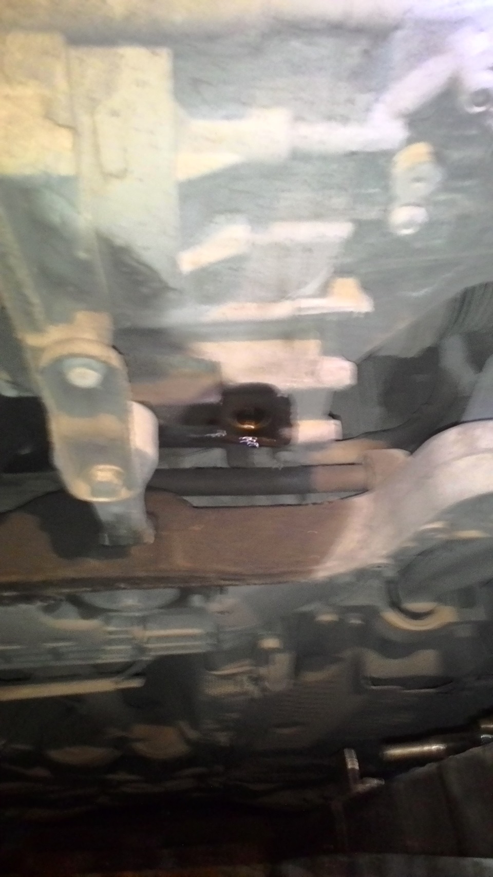

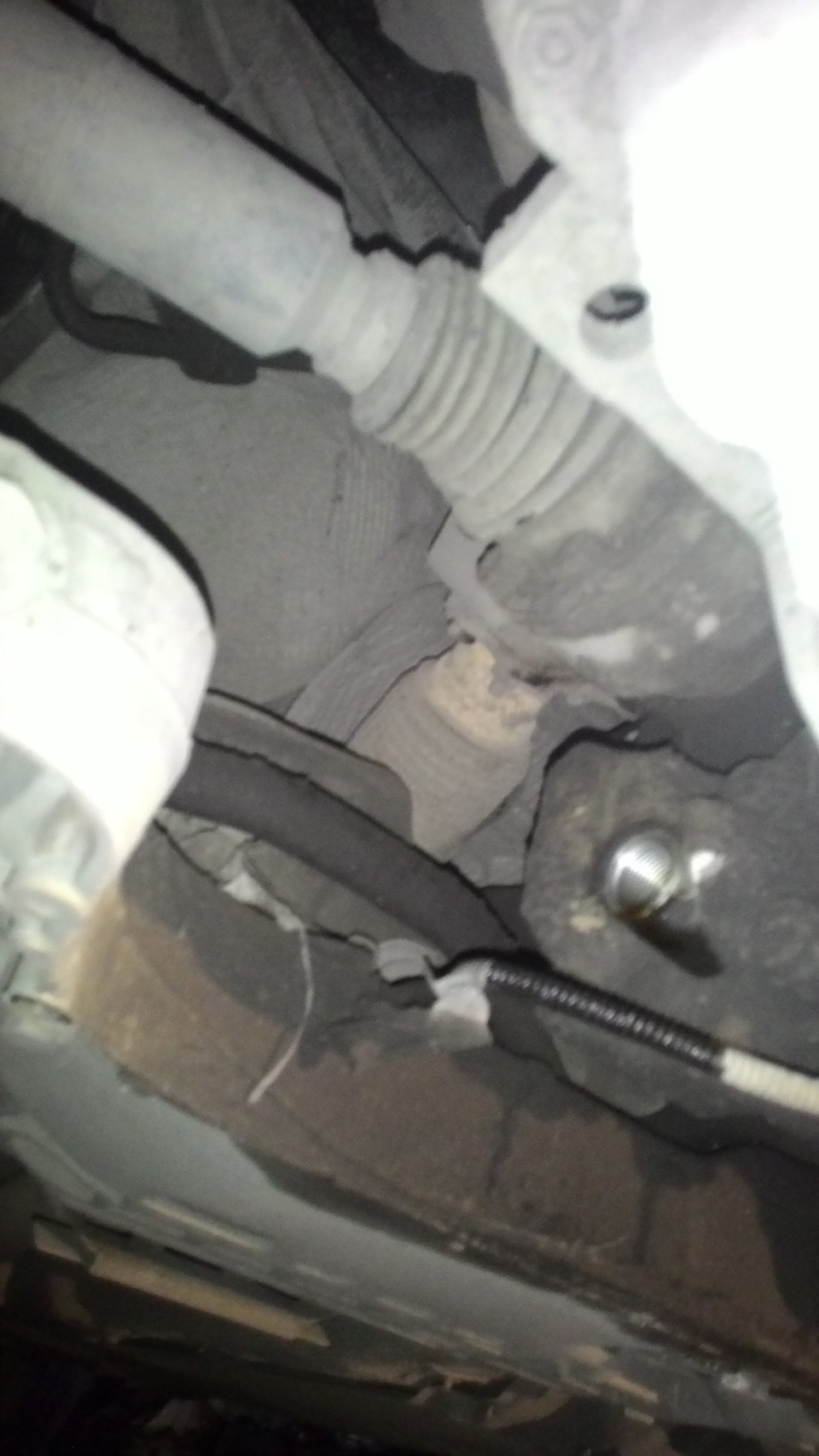

Запчасти я прикупил давненко, появилось время -заменил жижы)

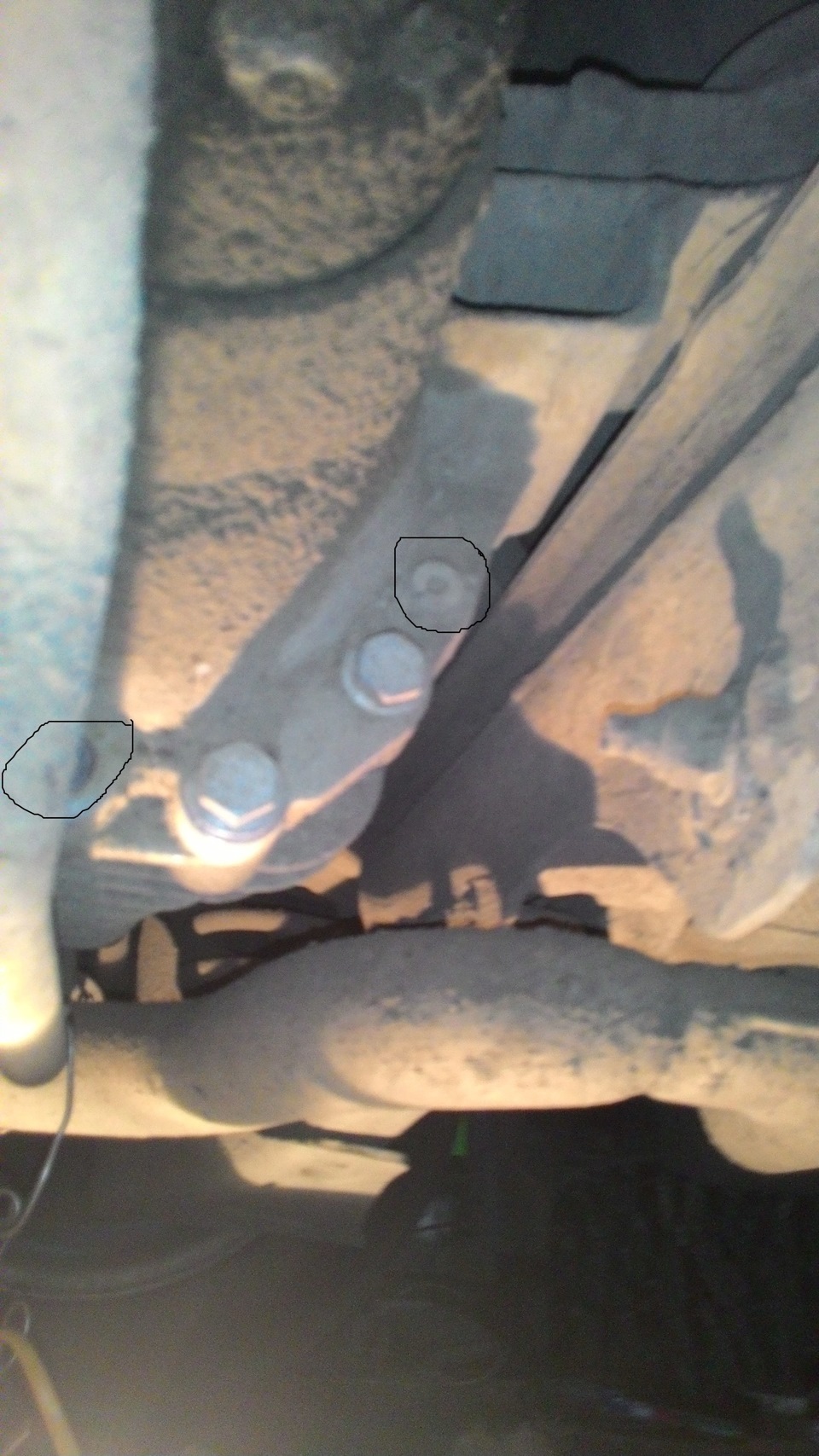

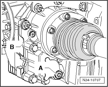

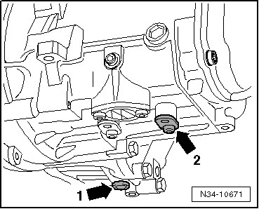

В принципе ничего сложного. Только один нюанс в каталоге не правильно указаны пробки заднего редуктора, они точно такие же как заливная на халдексе и заливная на переднем редукторе. Так как фоткать не особо удобно, в основном картинки из эльзы
Производитель говорит что масло в этих узлах на весь срок службы авто, решать вам, я заменил -теперь спокоен.

Подскажите как и чем откручивали заливную пробку в переднем редукторе ?
Так и не смог открутить ее, отложил эту операцию…
Шестигранник 5 или 6
Подскажите, менял масло, сливал под наклоном (что бы наверняка слить по-максимуму). Начал заливать, а влезло только 1.25л(больше уже не влезало никак, обратно лилось). Коробка LHV(5-тиступка). Пишут заливаемый объём 2.1л. Где могло масло застояться? Стоит ли пытаться залить ещё и быстро закрыть пробку? Ведь если будет перелив, то выдавит через сальники.
Заливать нужно через датчик, пробка ниже уровня
На коробке LHV наоборот, датчик ниже пробки. поэтому заливал через пробку, а оттуда уже давить обратно масло начало после 1.25л.

Подскажите какая у вас КПП, заправочный объем и сколько реально залили. И номера жидкостей, а то на фото рассмотреть тяжело. Спасибо.
JXQ 2,1 л. залил ровно 2
номера все здесь www.drive2.ru/l/5723021/

пара затариваться) у меня теперь есть две лишние пробки сливные для переднего, они балин каждая по 600р
я посмотрел у меня на переднем и заднем редукторах все пробки N 90281802
дай вин-посмотрю
WVWZZZ3CZ8E020110
ага) так и есть
