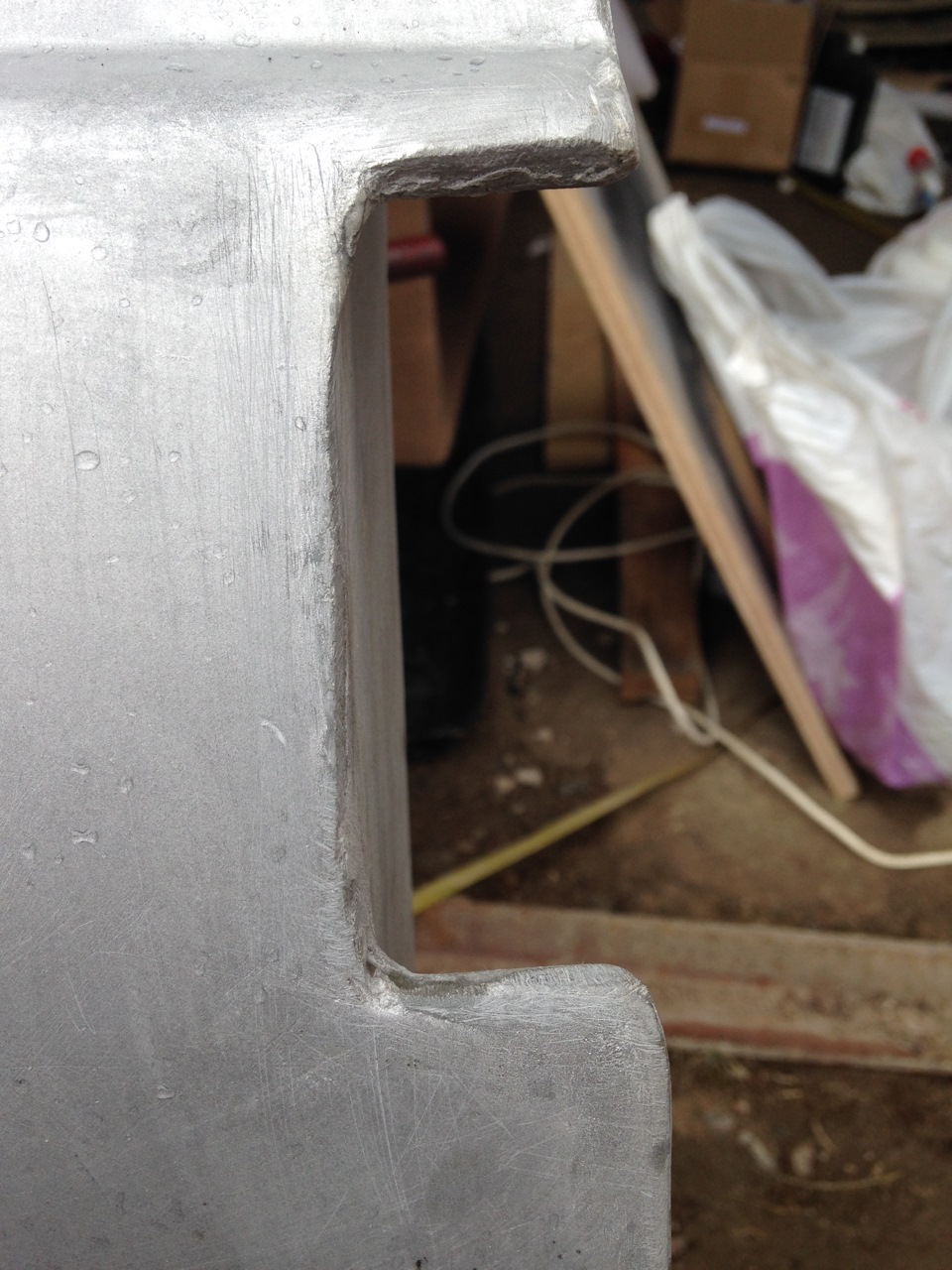

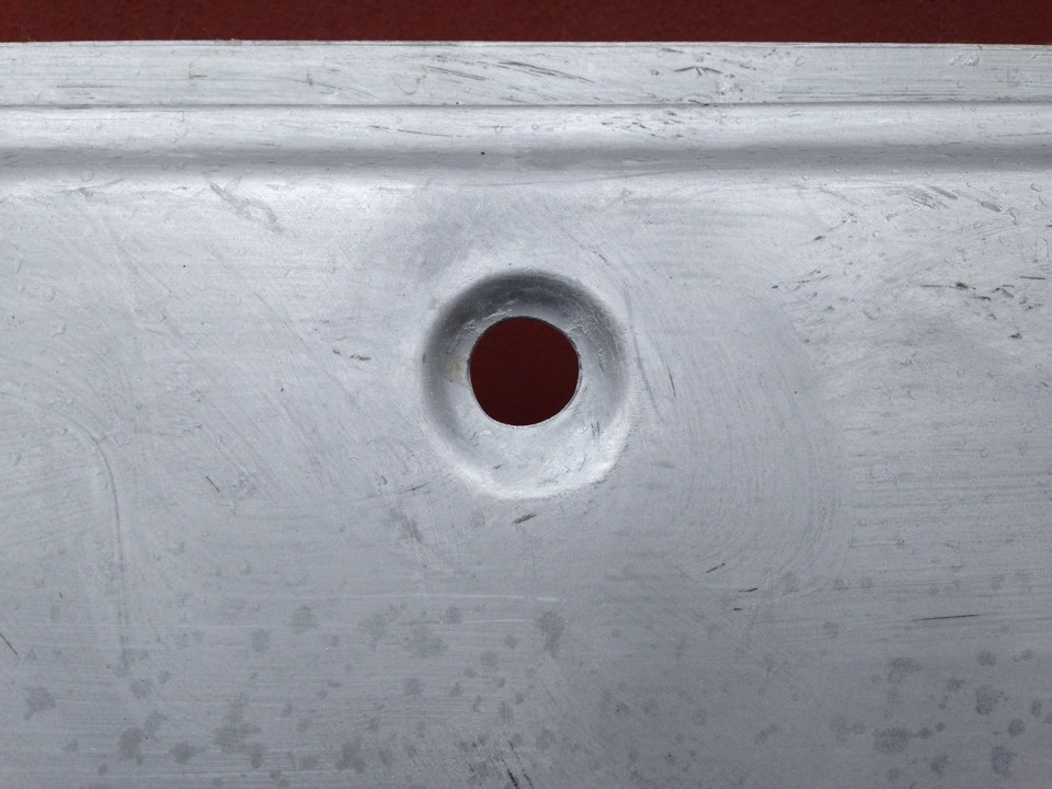

Сразу бросилось в глаза, что многих отверстий не хватает, возможно подразумевается, что всё просверливается по месту. Если вы не собираетесь красить и ставить дверь самостоятельно, то учтите, что дополнительная работа стоит дополнительных денег. Для сравнения фото оригинальной двери:
Критично?
Отверстие не по центру.
Короче как-то так. Моё удовлетворение пока прибывает в суперпозиции, т.к. не понятно, что получится в результате. На следующей неделе повезу в сервис, посмотрим что скажут.
Продолжение следует.

И что? даже закладных гаек нет?
Одна дверь
