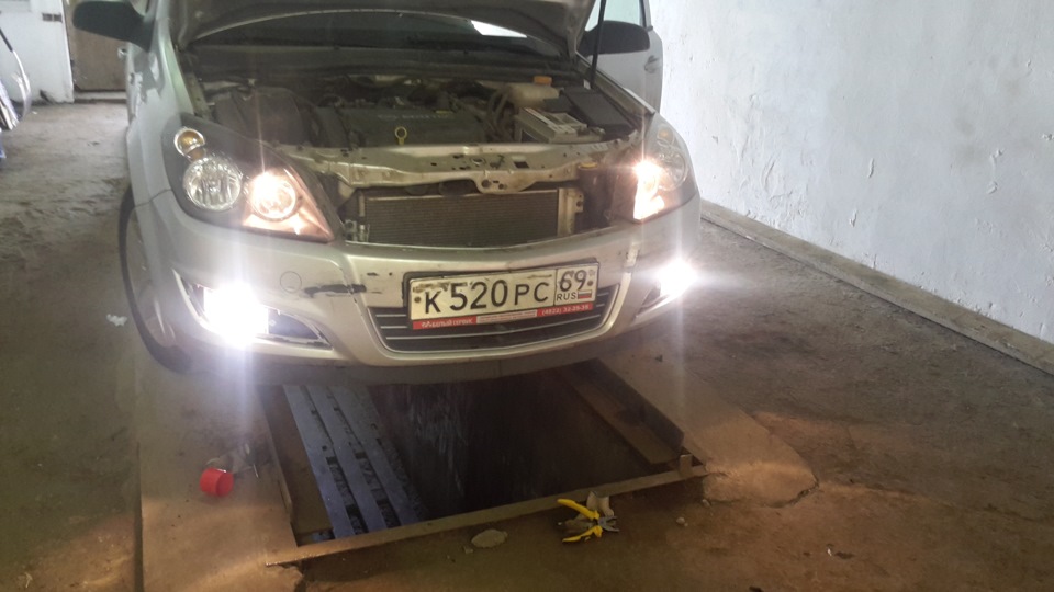

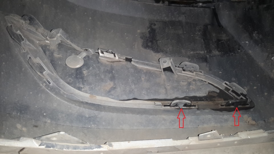

Пришли вчера вечером маски/решетки под птф, также купил вчера винты торксы, и сегодня сразу с утра начал установку самих птф))

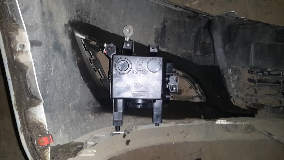

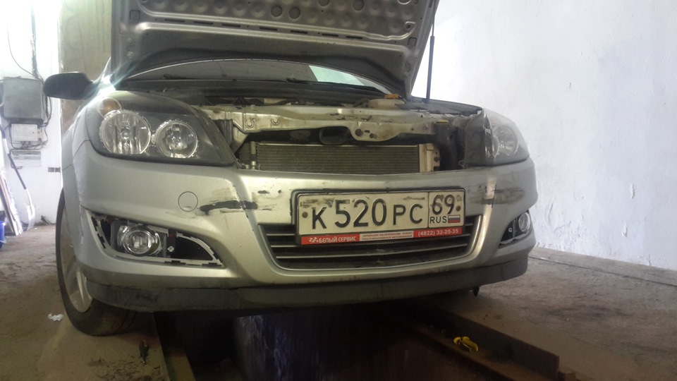

Чтоб особо не мучатся (т.к. с крайним ухом не удобно было), решил скинуть бампер опять)

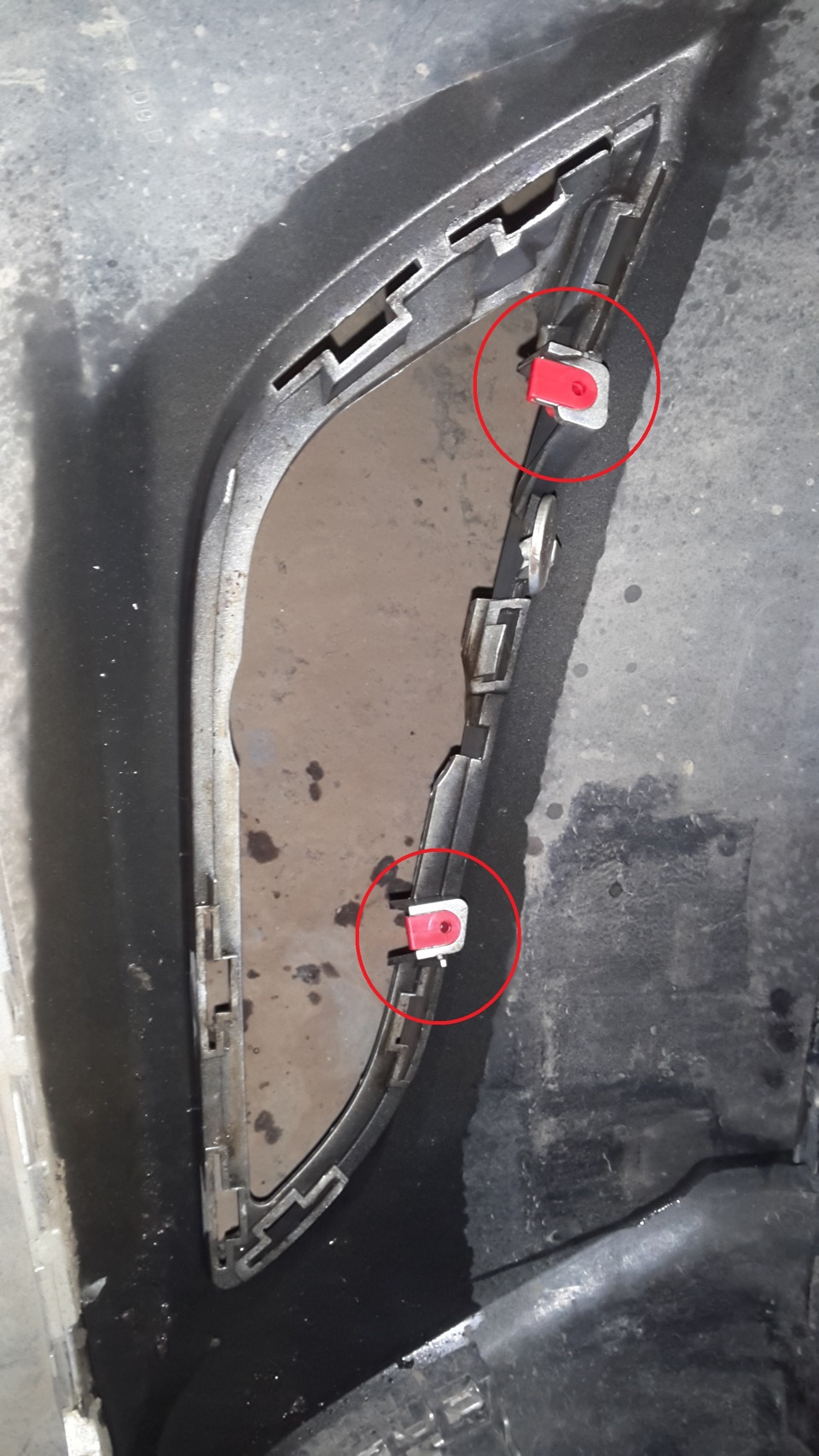

Ну начинать надо с старых решеток, обрызгал вокруг wd40, чтоб легче снимались. Снимаются достаточно просто, нажимаем на язычки и толкаем решетку, и она по-тихоньку выходит (снимать намного удобнее на машине их, если конечно на яме будет машина стоять). Затем одел зажимы на уши креплений, приложил ПТФ, и прикрутил)

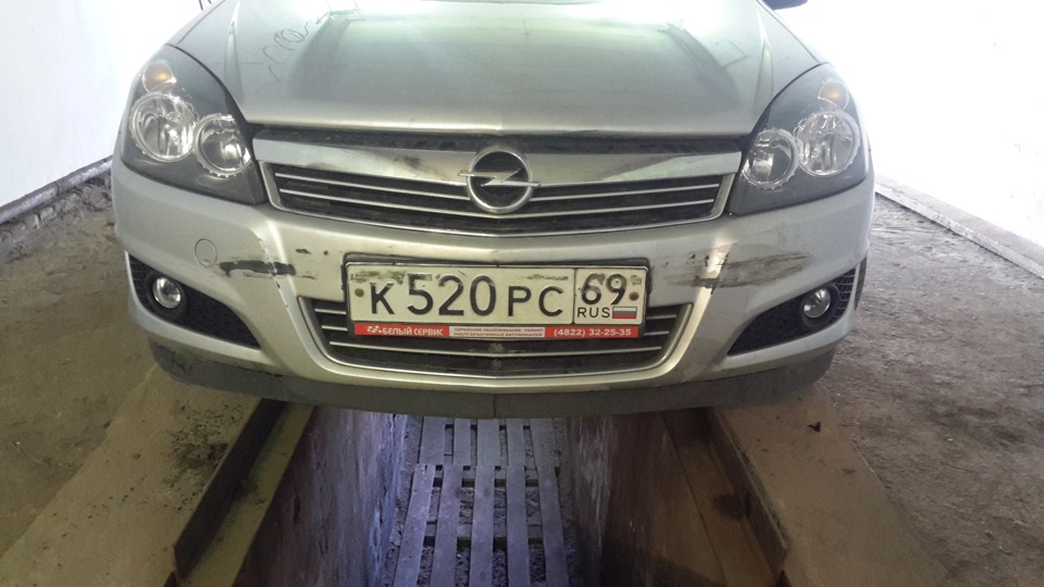

Одеваем обратно бампер, вставляем фишки и ставим решетки))

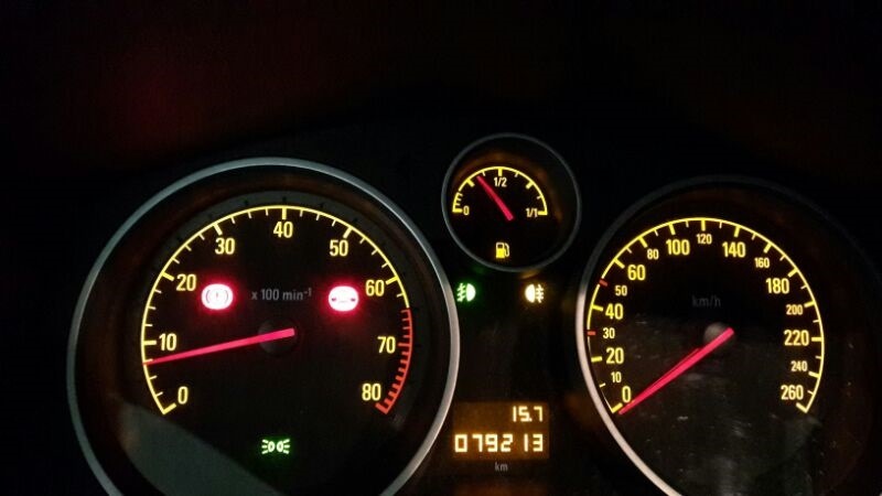

Ну и остаётся последний этап, активация функции ПТФ (к сожалению этот момент не фотографировал, ну думаю у кого есть OPCOM и т.п. и так поймут что надо делать)))) активация происходит сначала в UEC, а затем в IPC.

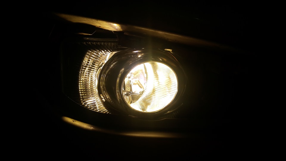

Включаем зажигание, габариты, и кнопочку ПТФ, должен загореться зеленый значок на приборке, ну и сами птф)))
И осталось теперь только отрегулировать ПТФ) регулировка производится через маленькое отверстие в решетке, и нужен там шестигранник на 3))

Подскажите по активации птф, все собрал сделал, все штатно получилось, птф загорелись, а вот индикатор на панели нет. Впаял диод туда, нет толку, проверял тестором туда на индикатор на панели не идет напруга во время включкения птф, думаю что где то не доактивировал. Помогите, в каких блоках активировать, я делал в BODY в IPC и в UEC, гдееще нужно?
ну вообще только в IPC и UEC делается активация и всё, больше нигде ничего не надо…
— Body -> IPC -> Programming -> Program Variant Configuration -> Вводим кар-пас -> Fog Lamps Front -> Выбираем Present -> Program
— Body -> UEC -> Programming -> Program Variant Configuration -> Вводим кар-пас -> Fog Lamps Front -> Выбираем Present -> Program
я вообще думал что светодиод для ПТФ у всех в приборках есть.
Неа светодиод не у всех стоит. Вот я также активировал. Будем думать.
