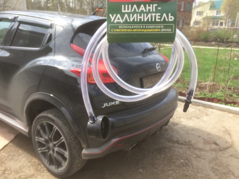

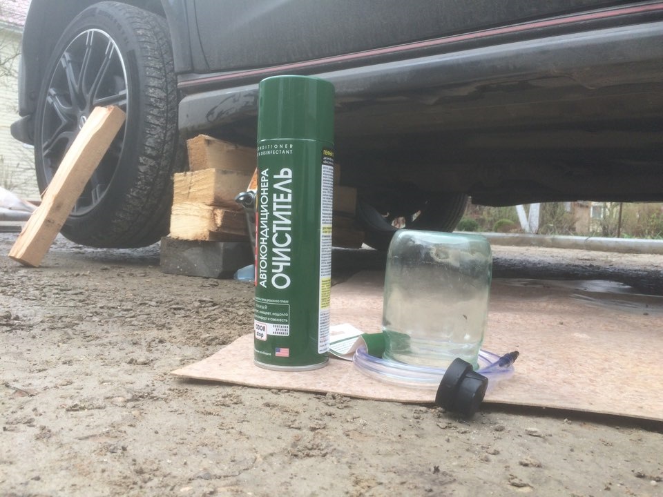

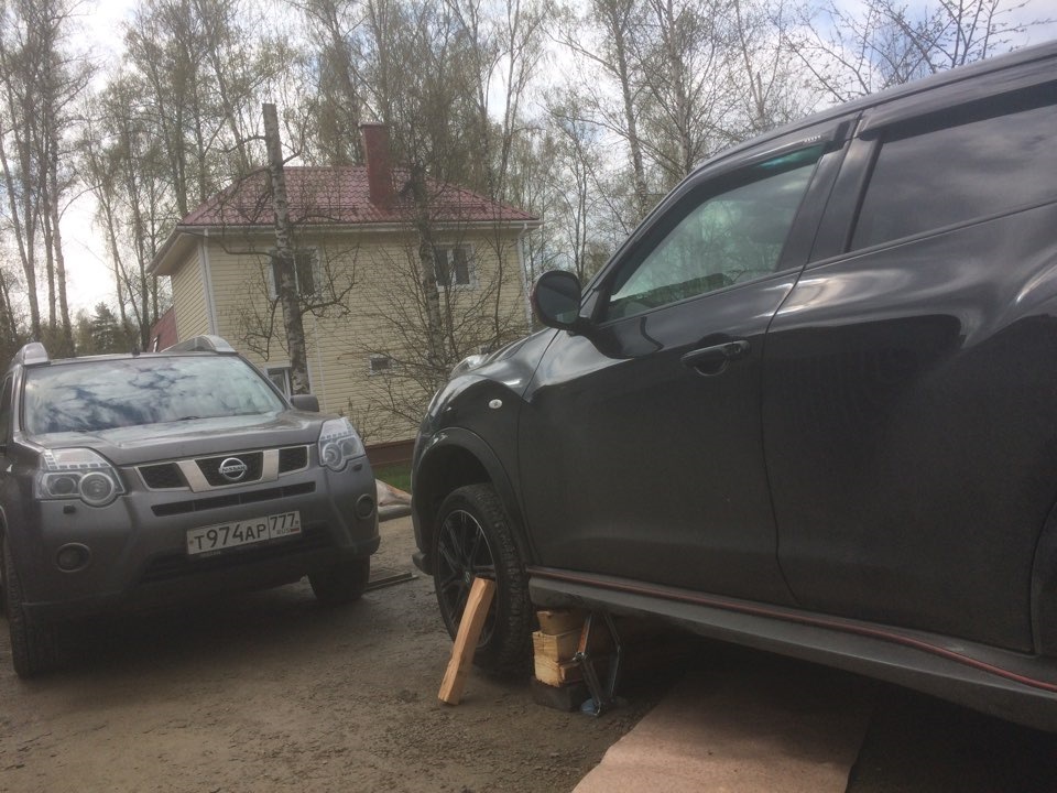

Нисмо пробегал вторую зиму. Захотел сделать на майских чистку кондиционера. Хотя повода не было в виде неприятного запаха. Так, для профилактики.
-сняли салонный фильтр

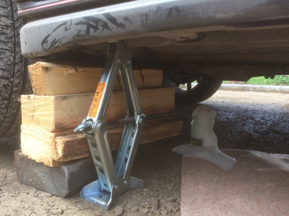

-подняли машину
-включили кондиционер на минимум градусов и минимум оборотов в режиме рециркуляции
-подлезли под дренаж кондиционера на днище авто

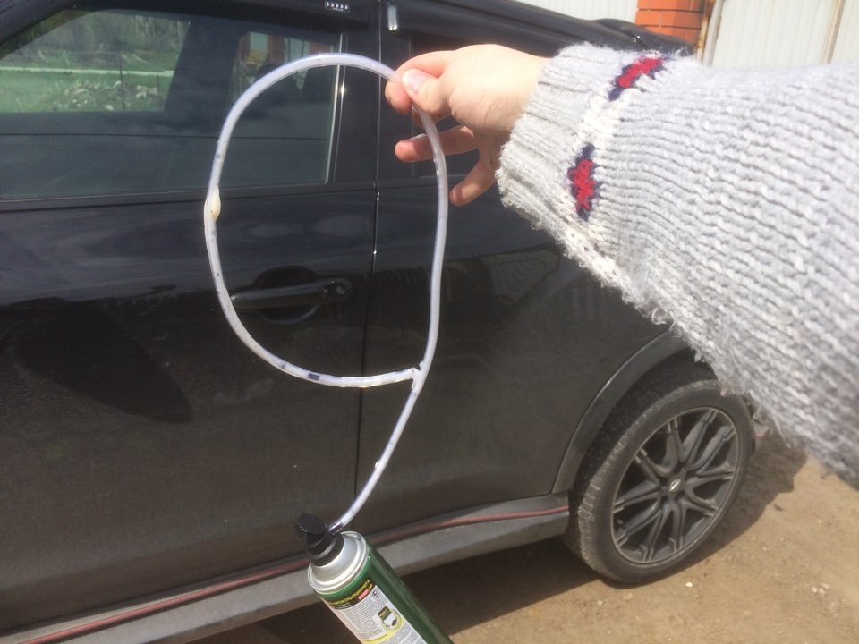

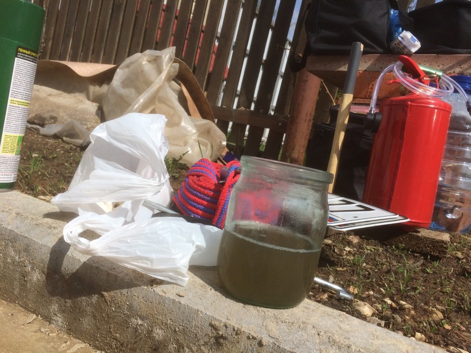

-засунули трубку до упора и задули целый балон очистителя

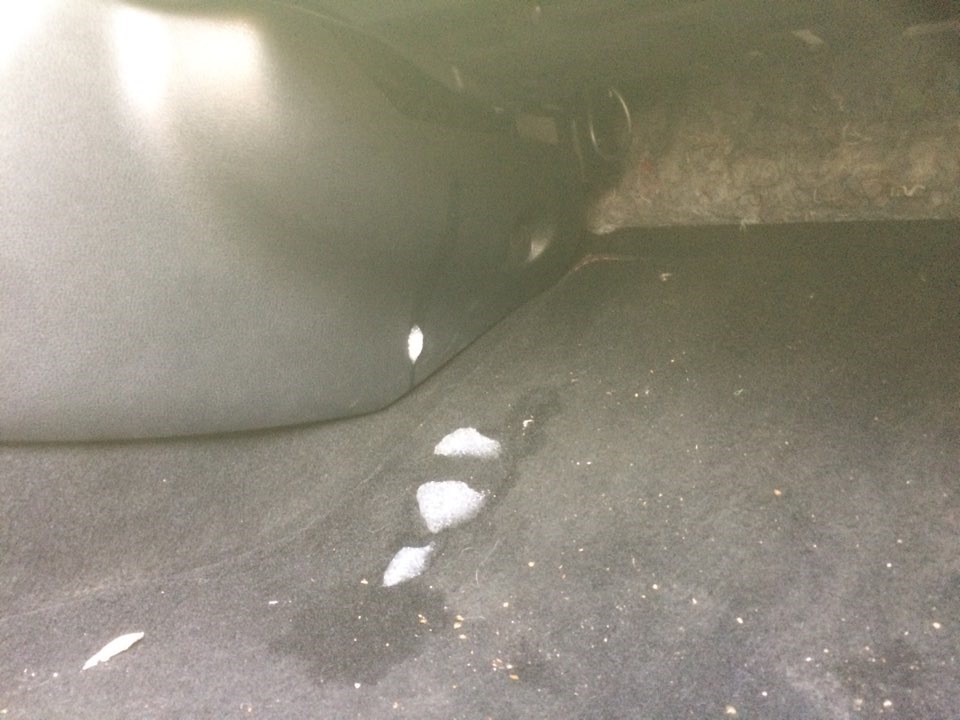

— убрали трубку и подставили баночку под отработанную химию
-ждем 10-15 минут, жидкость вытекла
-опускаем машину
-включаем кондиционер на максимум градусов и оборотов в режиме рециркуляции
-сушим систему в течении 10-15 минут, все время авто стоит закрытое

Хотел только уточнить. Зона домкрата (порога) — так где зубцы немного выступают, так?
Планирую скоро на зиму переобуваться — такой домкрат у меня: specinstrument.by/image/c…t8015-03-32-1-500x500.jpg . Заранее спасибо за ответ
Да, смотрите главное за пластик не поднимайте

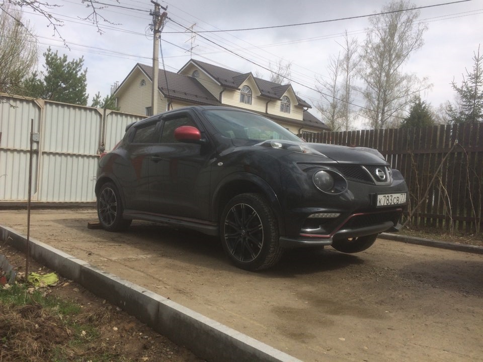

Нужно и мне такое сделать, а фото нет где это отверстие куда трубку вставлять?
Отверстие над банкой, смотри 4-ю фотографию. Не промажешь
Понял, спасибо)
