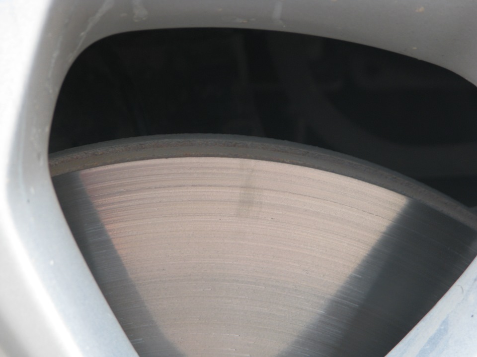

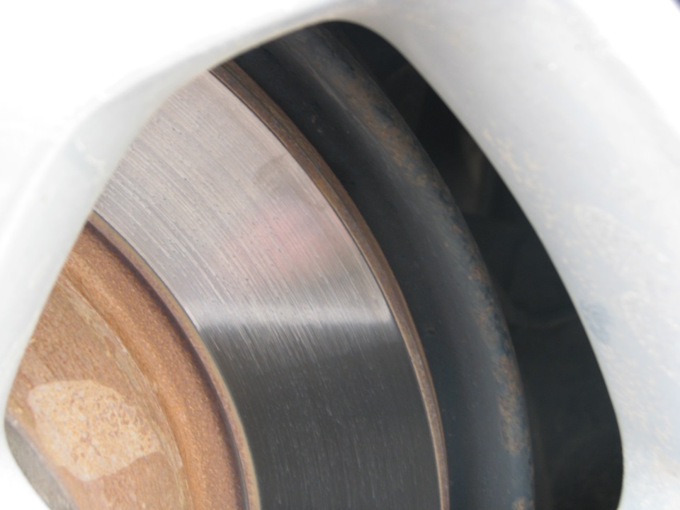

После Замена тормозных дисков и колодок прошло 10 ткм, некоторые интересуются как их состояние, вот фото
выработку штангелем не мерил, но пальцем нет никакого намека на бортик. Ржавчина есть, как спереди так и сзади, особо впечатлительным можно с баллончика еще при установке покрасить не трущиеся места. Колодки не щелкал, но визуально такие же как и с новья. Тормозил мало, во-первых зима, во-вторых трасса. Устраивают полностью.

Brembo диски хорошие?
Не пойму, почему NK? Есть более достойные на мой взгляд диски и дешевле. Брал Fremax, серьезный производитель, нерабочие части защищены покрытием, упакован оригинально, в вакуумную коробку…
Стоит nk и диски и колодки в круг, не пылят, не скрипят, тормозят хорошо
Тоже на Nk торможу очень доволен
я себе на Туарег на заднюю ось ставил колодки и диски NK. Тормозят отлично, не скрипят, не пылят…износа на дисках (полос) от колодок не видно. Рекомендую…
Только ступичная часть дисков покрывается ржавчиной…для эстетики нужно либо обрабатывать краской для тормозных дисков либо покупать тормозные диски с покрытием (у них обычно две первые цифры в каталожном номере отличаются).
Стоят такие же, доволен.
Единственное заметил что ржавеют быстрее чем оригинал, но не особо напрягает.
Спасибо за инфу, а то все в основном показывают и говорят что да как, а результата в процессе эксплуатации- маловато :))
тоже себе назад диски NK взял, скоро буду менять, а колодки трв куплены давно, всё руки не дойдут махнуть )
Тоже такие колодки сзади стоят-дешевые очень и тормозят хорошо.
У меня такие же.
