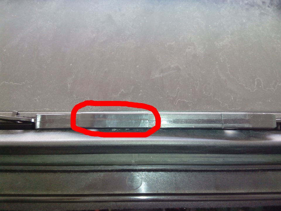

Снял пыльники (гармошка), при снятии главное не погнуть направляющие они алюминиевые. Снял большое стекло с панорамы (6 болтов торкс). Тут главное не нажимать кнопку на открытие люка, без стекла вы не сможете вернуть все в исходное положение. Желоб что между двух стекл, подпружинен и когда уйдет максимально назад упрется в крышу и тогда или просить кого с маленькой рукой его отвести или разбирать потолок.
Открывается вид на виновника проблемы. Это направляющая, со временем пластик на ней растрескивается и появляется люфт.
Люфт хоть и маленький меньше 1 мм, но под весом панорамы издает громкий стук. Я так понял направляющая трескается от вибрации, по этому не затягивайте с ремонтом, иначе рем комплект!)))
Направляющая крепиться болтом большого стекла, так что у нас она почти свободна для снятия, необходимо только убрать уплотнитель (я его так обозвал).
В месте где останавливается в штатном положении панорама имеется больший износ пластика, поэтому туда наклеил два слоя изоленты дополнительно, на фото видно (изолента черная сливается, но что было то и клеил).
Далее по всей поверхности пластика наклеил один слой изоленты, чтобы не было большого сопротивления при работе панорамы. Предварительно все обезжирил. Края озоленты аккуратно загнул и пригладил.

Проверил работоспособность системы, нажатием кнопки на проветривание и обратно (главное не открывать панораму). Все работает отлично люфта нет! А да, на место уплотнителя (фото два) наклеил антискрип остался после шумоизоляции дверей.

Замена это лучший вариант, потому что то что я делал не надолго хватает, люк тяжёлый продавливает со временем. Можно пластиком направляющие наварить, вроде люди делали и хватало надолго, скоро буду экспериментировать.
