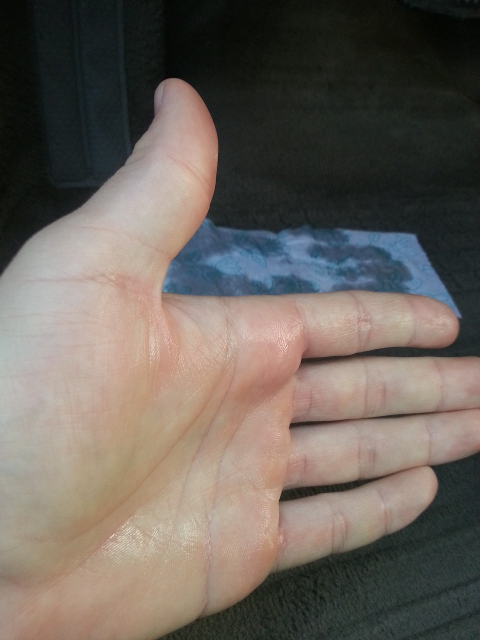

Короче… После зимы заметил, что у меня под коврами влага под водительские и на 2ом ряду. Ну грешил на конденсат от печки и резиновые коврики- убрал, просохло ночь, вторую. Ну вроде все ок
Как-то заехал на знакомую мойку( сам в студ-ое время на ней работал- мою и убираю салон сам) помыл машину, ну дело дошло до салона- ковры подымаю- влажно, не понял, что да почему. Ну все сделал по салону, выгнал на улицу и печку на всю и на ноги обдув… +- 30мин простояв, вроде все сухо( только высох, верхний слой этого бутерброда- кавролин, а под ним толщенный 3-4 см поралон или как там правильно назвать ету желтую хр…нь). А сдесь ещё наша погода не много шалит- +6 и дожди, короче опять заметил, что кто-то писает спецом мне в салон)))). Сегодня котался не далеко от сервиса где обслуживаю свой " белый тазик", заехал к ним. Сразу сказали в чем проблема. Только так не удобно её решать…

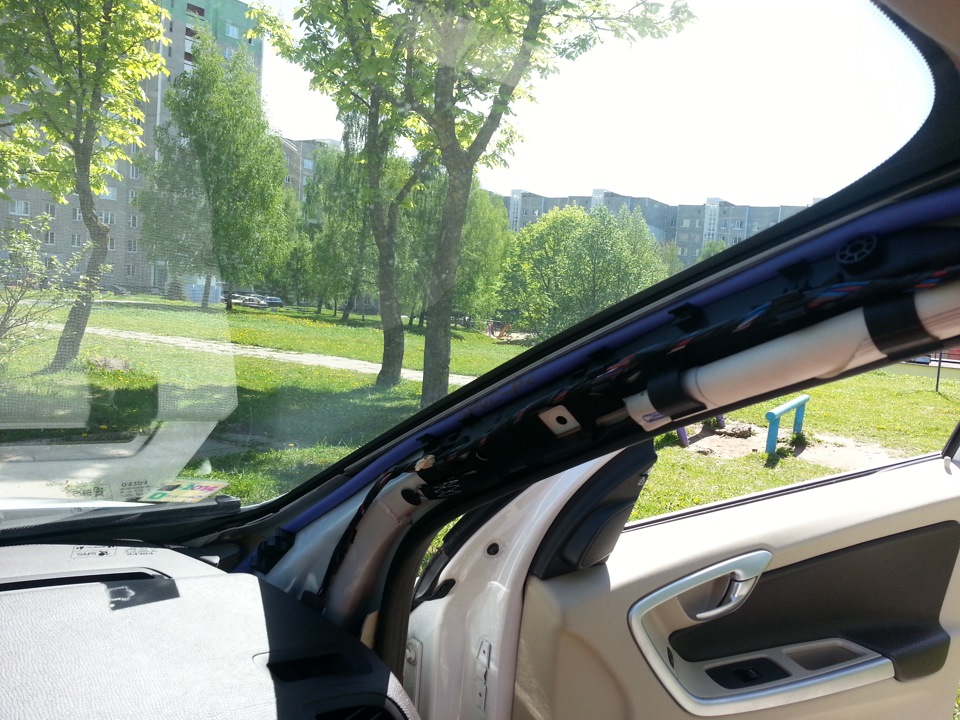

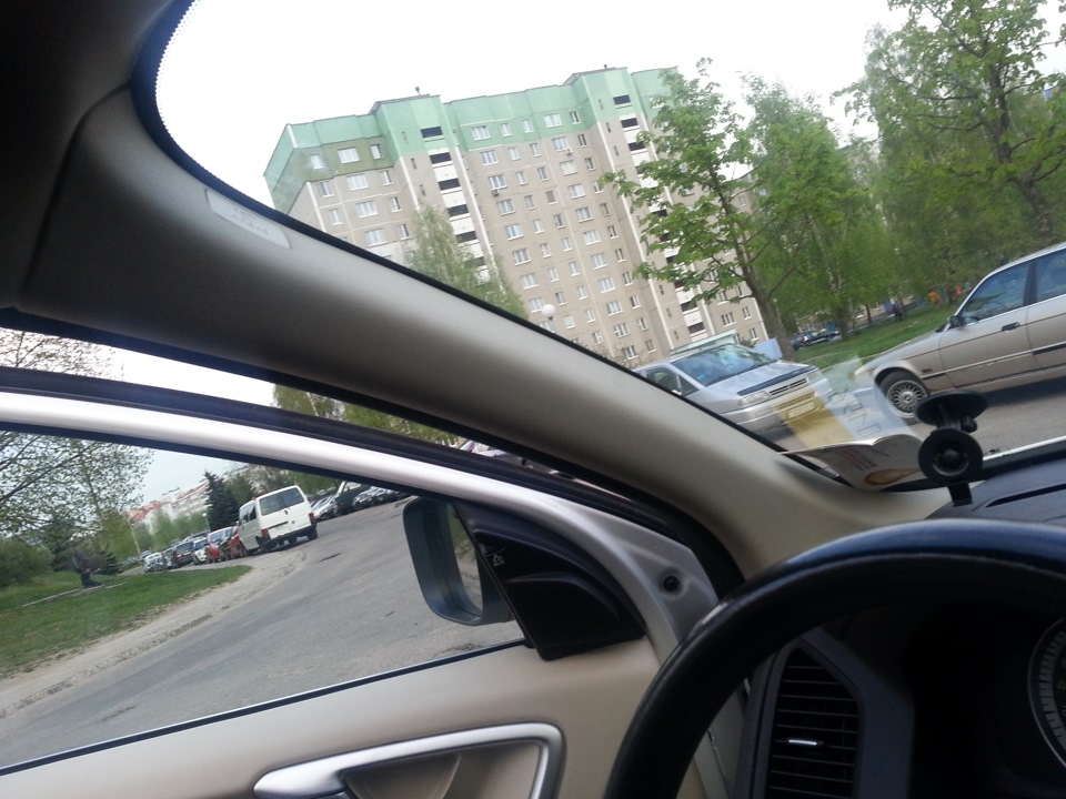

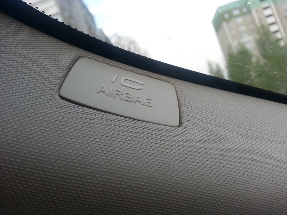

Под заглушкой крепежный болт- его откручиваем, снимаем с креплений накладку стойки

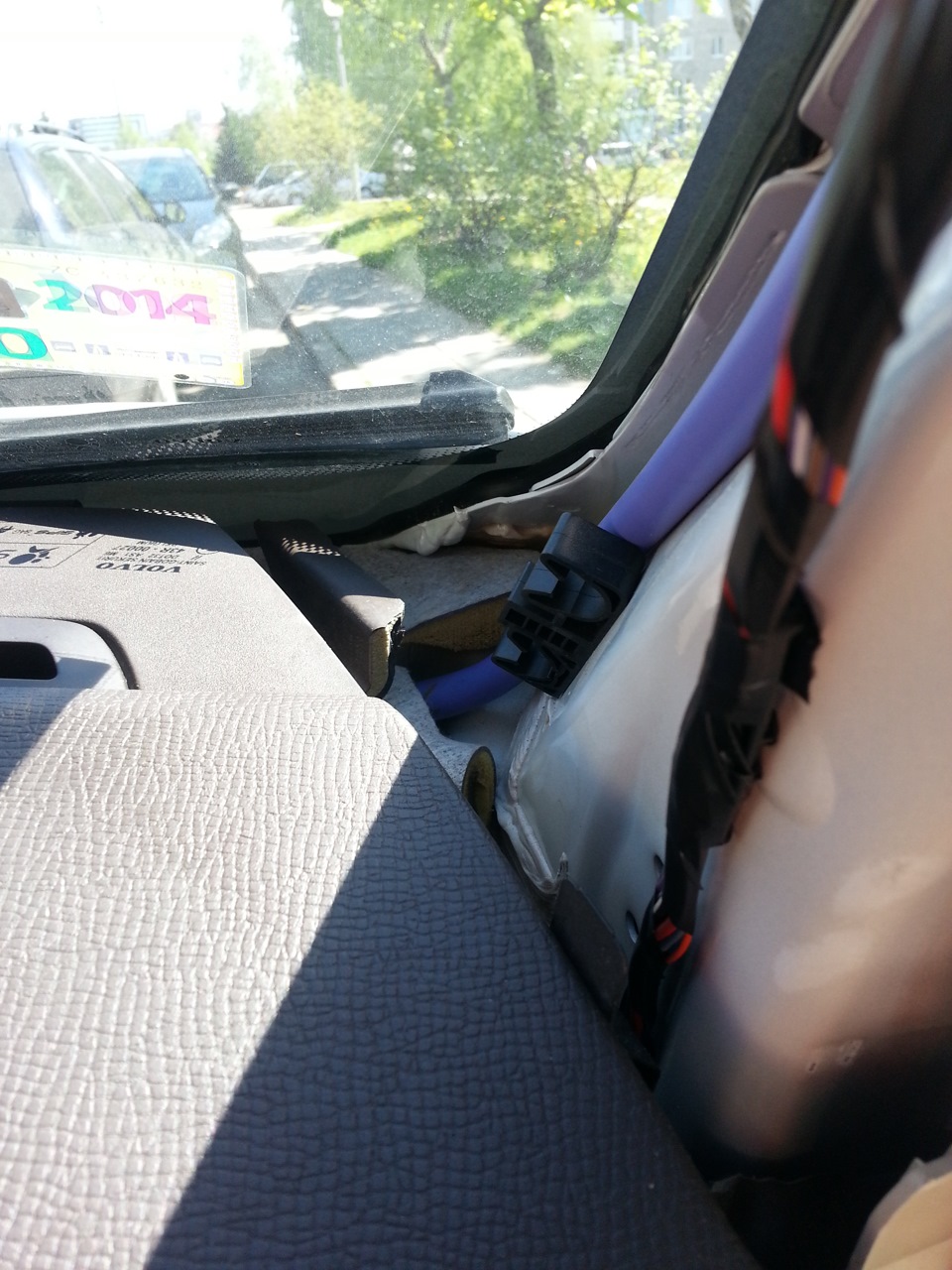

Под накладкой идёт магистраль проводов и шланг слива воды с крыши( с проёма панорамы) — и тперь начинается не большой гемор- нужно вставить этот шланг в сливное отверстие, которое где-то под лобовым, за панелью.
P. S. Надеюсь, что поставили, не свалился опять
