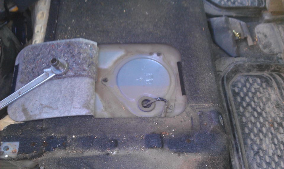

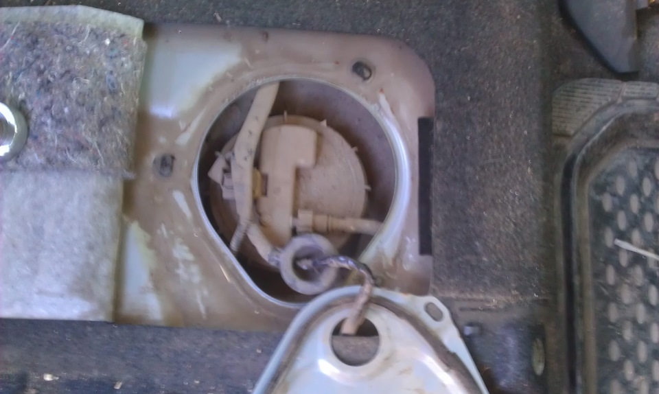

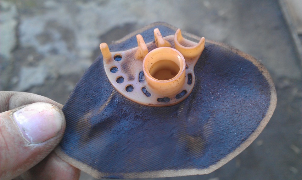

Давно был повод заглянуть в бак, т.к. уровень топлива на панели отображался не такой как на самом деле. И тут благодаря не ведомо чему, а именно когда стрелка уровня топлива на панели доходила до предпоследней отметки минимума. начиналось интересное. Нажимаешь на педаль газа и начинается падение оборотов что на передаче, что на нейтралке. Заглушишь, постоишь минут 5, заводишь нормально, доезжаешь до заправки, заправляешься и опять спокойно катаешься пока стрелка уровня топлива опять не дойдет до предпоследнего деления минимума, как дошла начинается выше описанное. Первая мысля бензонасос. Вот сегодня залез, посмотрел, почистил то что можно было почистить, поставил, поездим посмотрим. Ну а ниже фото:

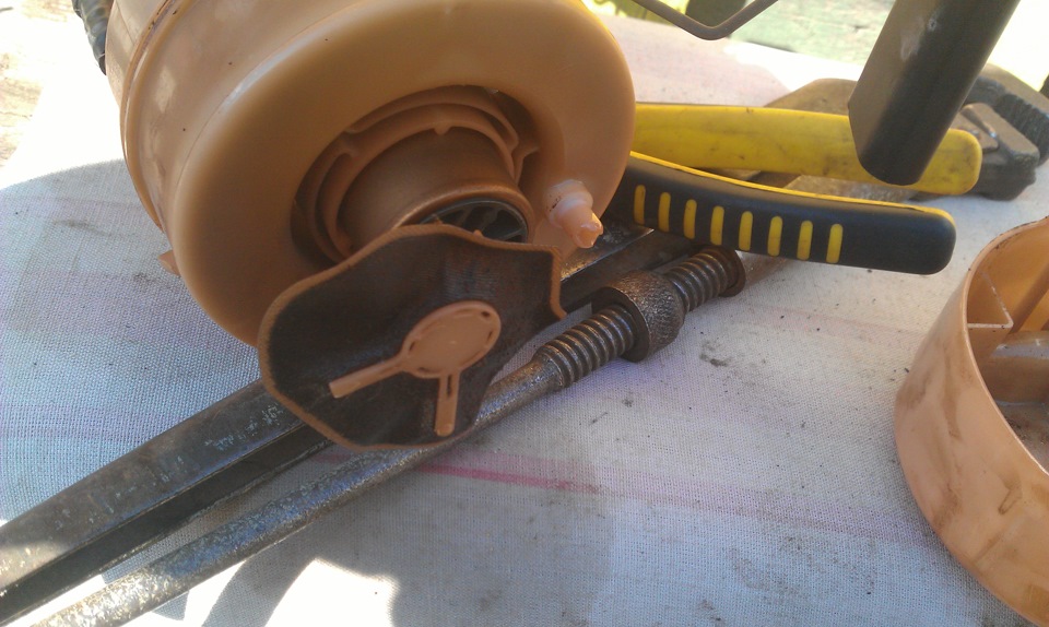

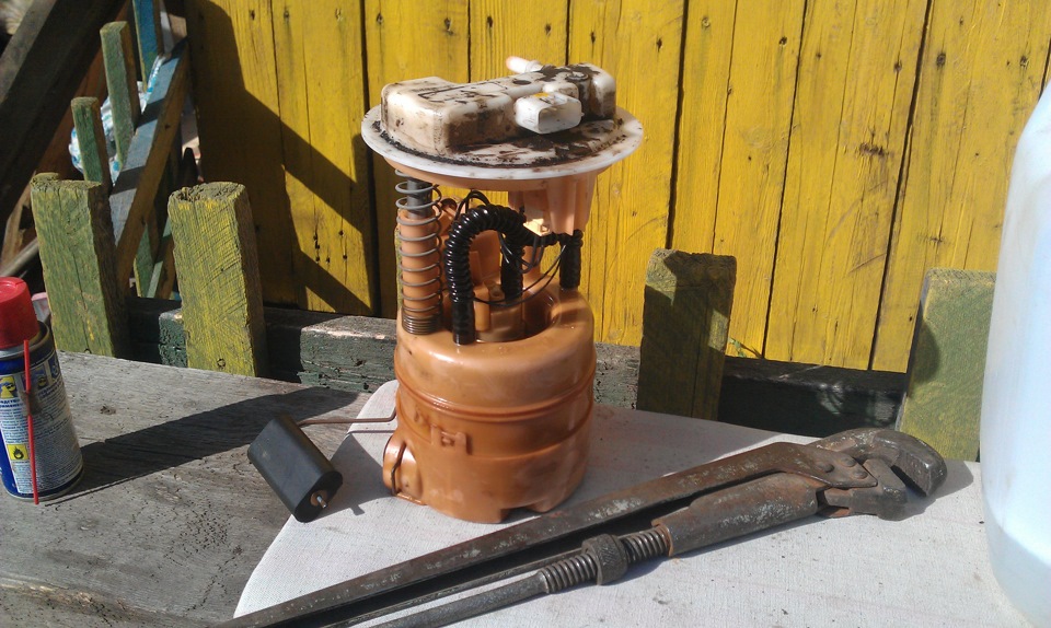

Все промыл, продул что можно компрессором, поставил. Двигатель стал как-то по другому работать, или может просто кажется ( самовнушение))) ). В общем поездим посмотрим. Кстати топливо вроде правильно стал показывать )))
За качество фото сории, фоткал на телефон.

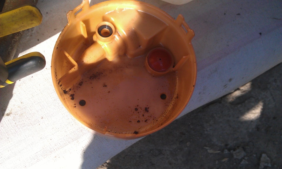

Я тоже недавно залазил, сразу заменил оба фильтра, немного покатался и похоже опять придется лесть, признаки умирающего насоса
А сам фильтр не поменял ! ай яй яй ! Замени фильтр, а сеточку почистил её выкидывают и новую ставят
Люблю профилактику!
Все отлично, НО!
Вот эту сеточку нужно закрыть глаза и выкинуть.
В это сетке скапливается песок, так как это всего лишь фильтр грубой отчисти.
Мой совет — купи новую сетку и установи как следует.
А так, молодец, что нашел ориентир на проблему, от уровня топлива.
Я бы просто на этом уровне полез мерить давление в топливной рампе)))))

епать грязно
Надо тоже лезть! Не понятно что нам продают под видом 92ого!

Чем открутил гайку которая корпус насоса держит? Верхнюю.
Да её сложновато откручивать, долго ломал голову, в итоге благодаря небольшой дощечке и молотку открутил )))) Да и главное незабудь давление в топливной системе сбросить, а то я забыл и "немного" бензом облился )
Есть сьемник просто, но он чета стоит 2 рубля. Дорого однако)
Это то знаю, я так фишку бензонаноса и сломал. Снял чтобы давление сбросить и потом не смог надеть)

Тебе надо было еще фильтр заменить как тут Женя сделал — www.drive2.ru/l/6479889/
Ща поездим посмотрим, там видно будет ))) Я вооообще наверно первый кто с 2003 года в ней что-то чистит и меняет ))))) Я год назад форсунки мыл, так там резинки еще родные стоят и еще живые ))))
