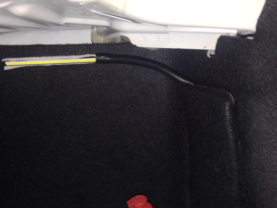

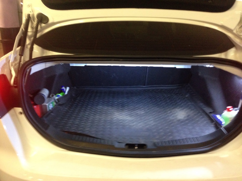

В итоге было установлено 2 диодных полоски в багажник:
Первая приклеена в центре багажника, на изгибе, и направлена в глубину багажника.
Если честно, одной полоски уже было достаточно, но нам, как всегда, мало)

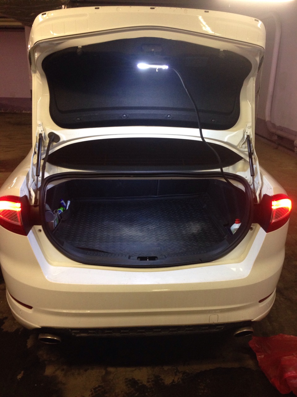

Вторая полоска не закреплена стационарно, к ней приклеена липучка. Провода нарощены примерно на полтора метра и спрятаны в гофру. Все пропущено за обшивку и при необходимости все легко вытягивается через лючок в обшивке и также просто убирается назад. Срезал уголок у этой заглушки, чтобы можно было без проблем доставать и убирать гофру с проводами вовнутрь.
В плафоне все подключено клемниками и, при необходимости, легко переделывается на сток)

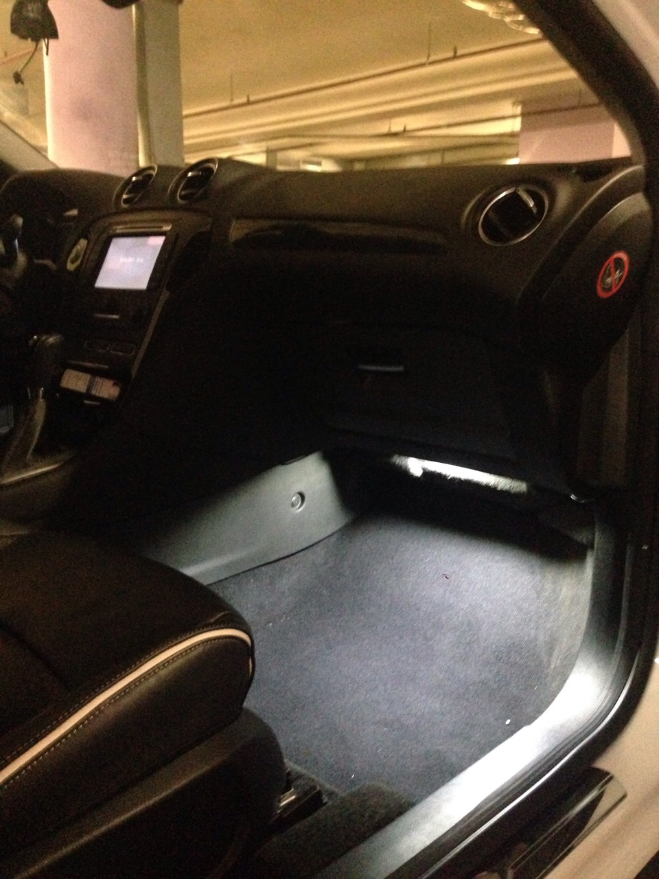

Также была переделана подсветка ног.
По опыту Первой диодизации понял, что диодные панельки очень классная штука, тк дает достаточно много света и имеет в комплекте переходники, что илключает необходимость врезки в проводку и устанавливается в штатные места.
Поэтому прикупил две панельки, которые установил в подсветку ног.
Проблемы возникли лишь с водительской стороной из-за жутко неудобного расположения плафона (видимо из-за подушки безопасности ног водителя).
Получилось примерно так, как и хотел. Светит хорошо, но не чрезчур ярко и белый цвет свечения вместо желтого и тусклого в стоке. Фото самой панели в записи (предпоследнее фото) . Не пугайтесь, на коробочке не цена, а артикул магазина)

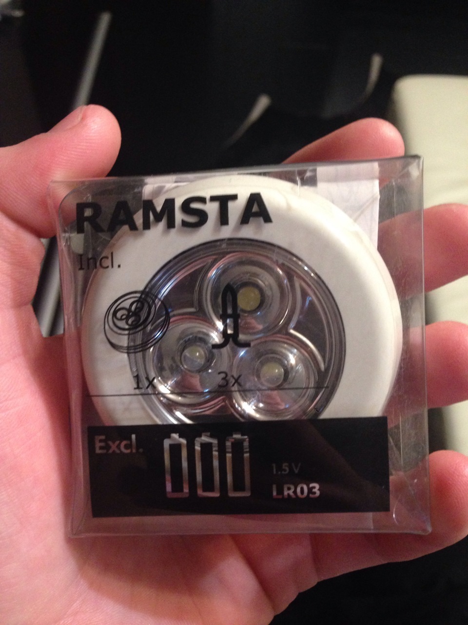

Если есть необходимость залезть под капот или еще куда-нибудь, в машине всегда лежит лампочка из икеи, которая работает от батареек и на магните притягивается к капоту)

Не скажешь на 1.6 можно ли подсветку для ног сделать
Сделать можно.
посмотри, есть ли плафоны для лампочек в машине, то просто вставить лампочки, если нет, то придется запитываться, например от плафонов освещения салона.
