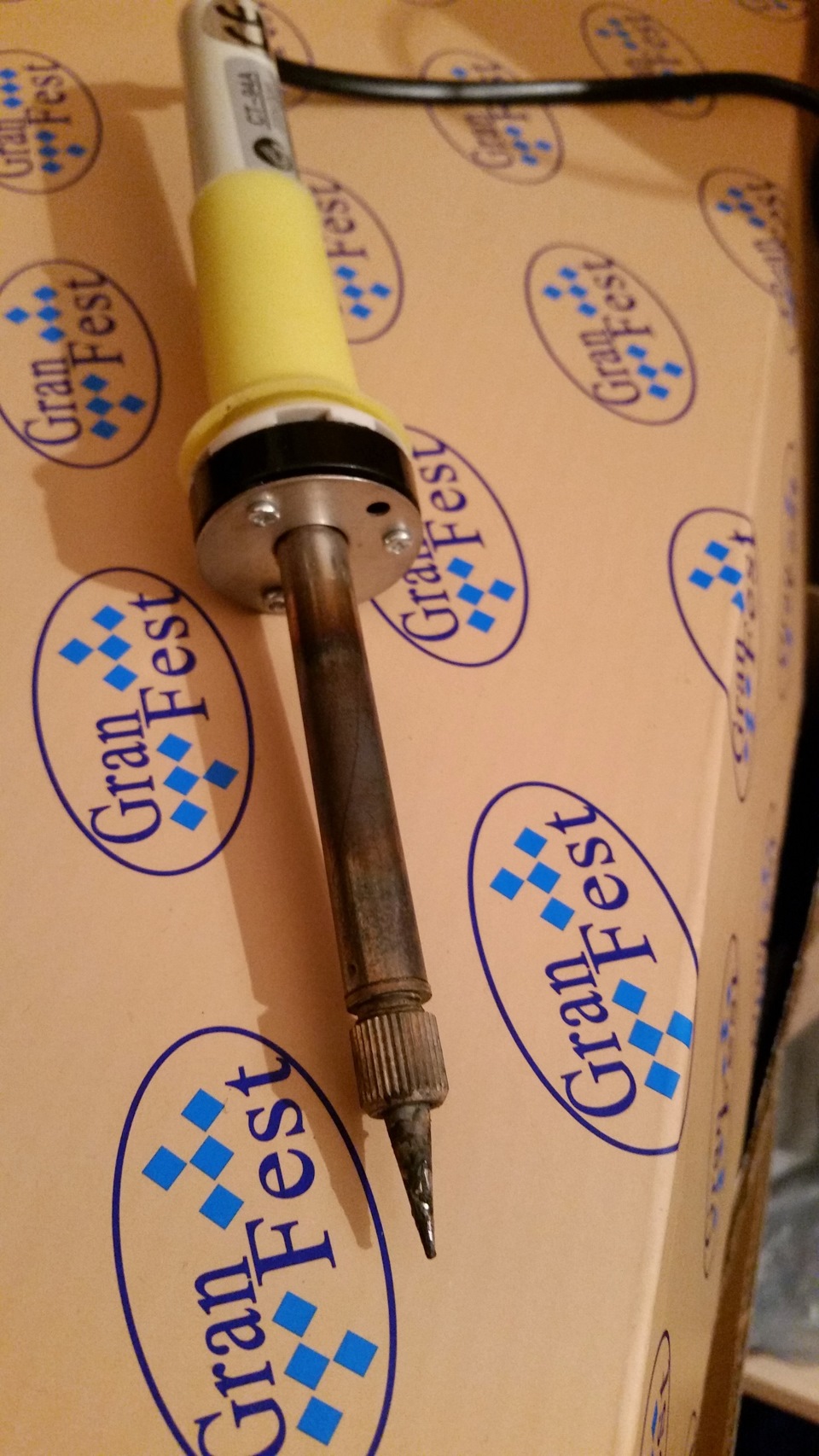

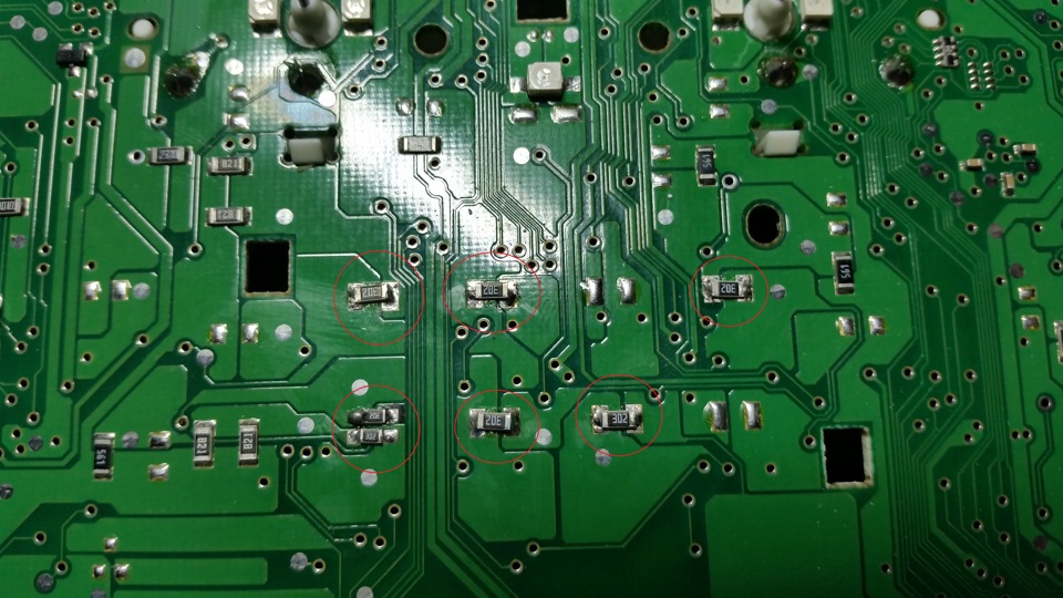

Так как я не являюсь радиолюбителем и кроме обычно паяльника с толстым жалом в доме не было ничего для пайки, поэтому прежде чем начать все делать я докупил:
1) Паяльник с конусовидным жалом на кончике жала0,5мм, 30W
2) Паяльная кислота.
3) Припой 0,5мм.
4) Сопротивление для поверхностного монтажа в размере 0805 и 1206 на 3КОм, 2 пластинки по 10 шт.

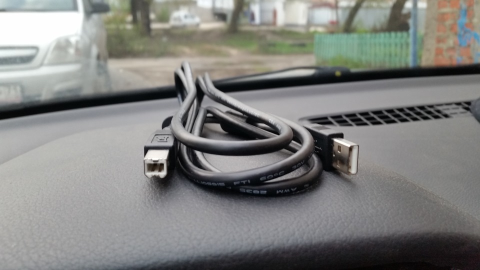

5) USB A-B

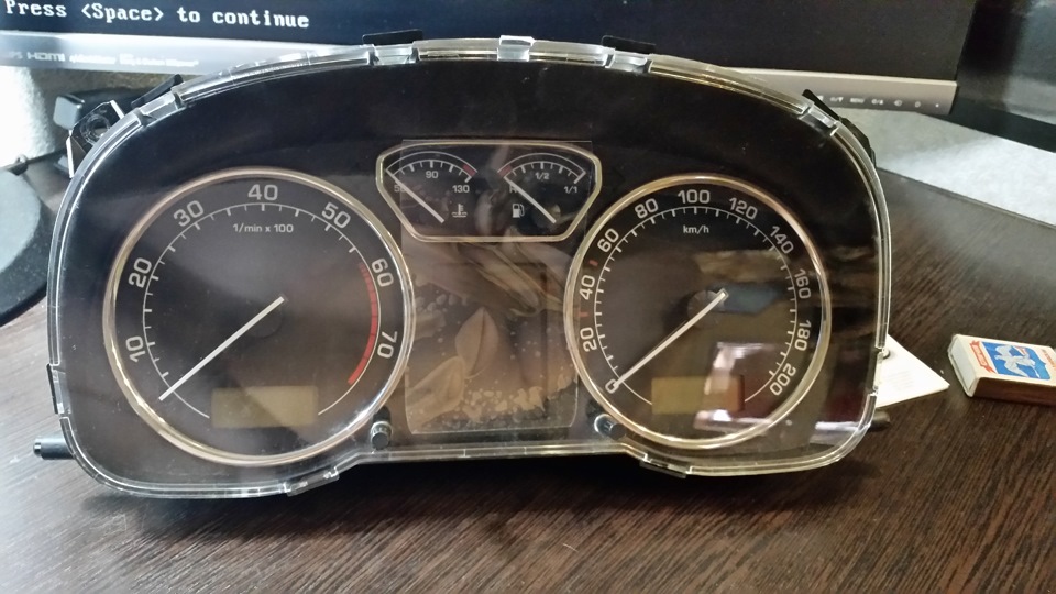

Снял приборку.

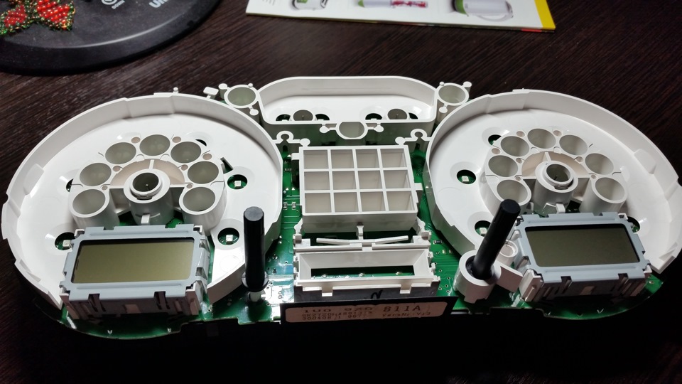

Разобрал, передняя часть держится на защелках и двух саморезах.

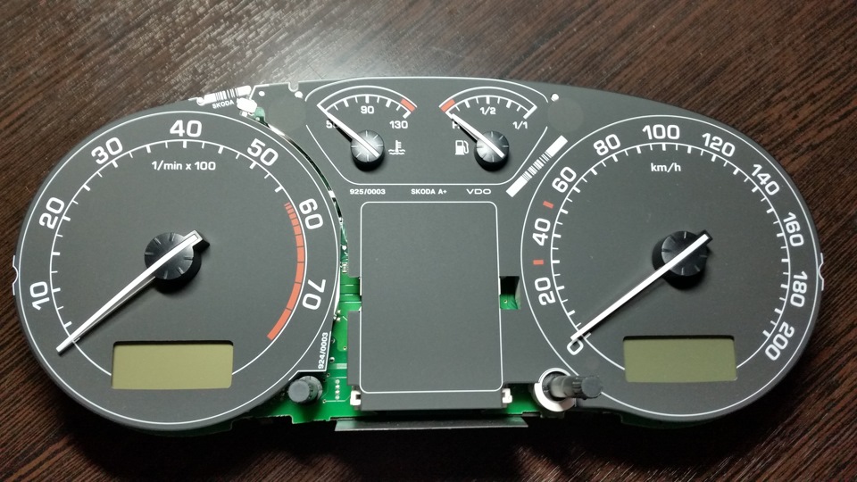

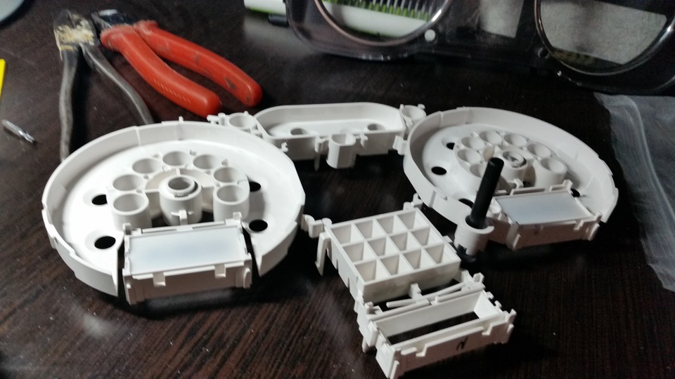

Снял циферблаты

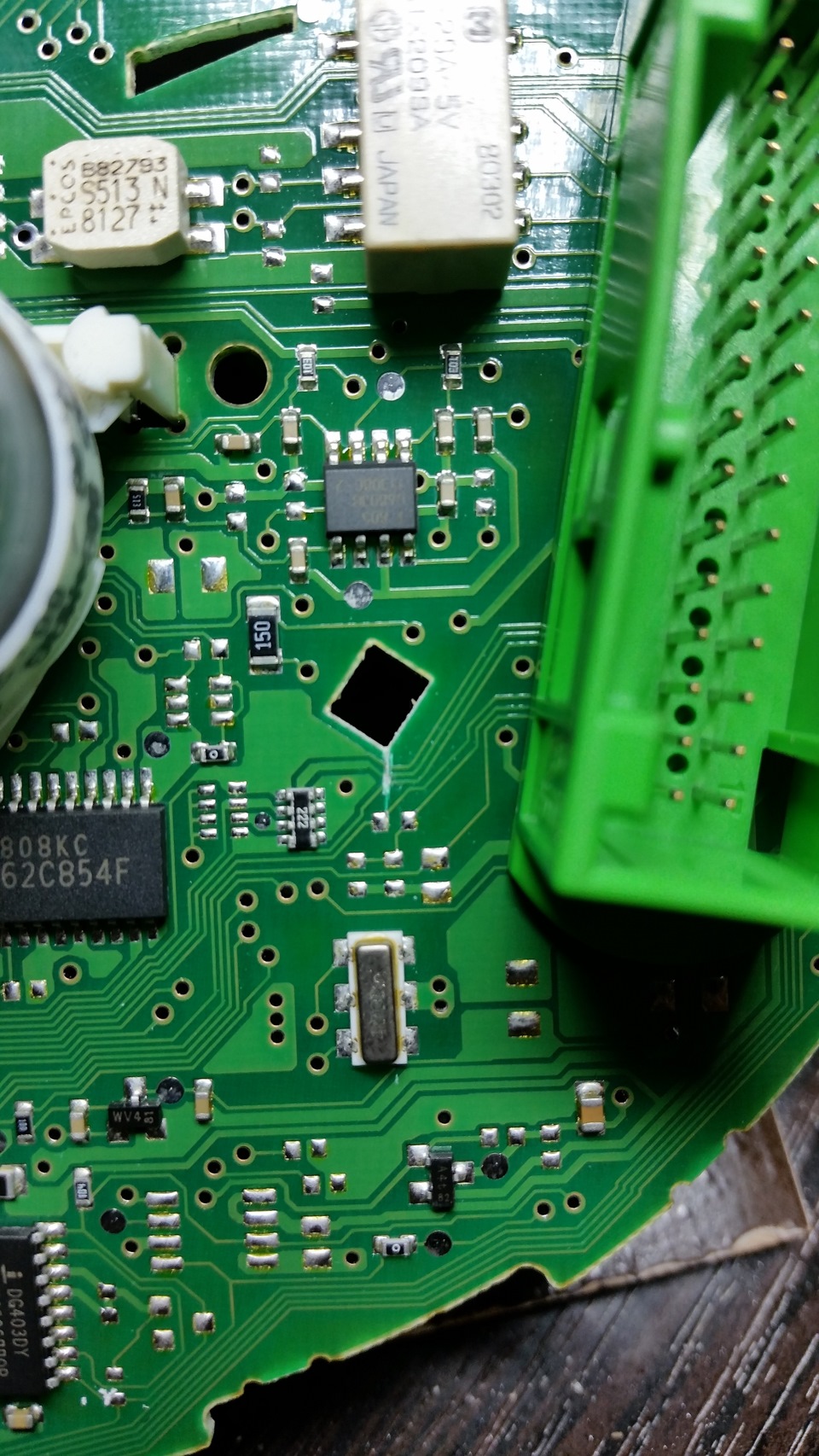

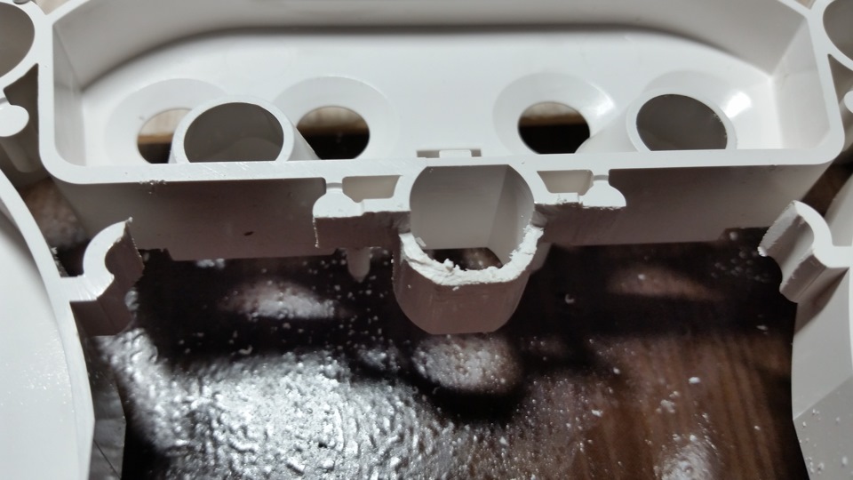

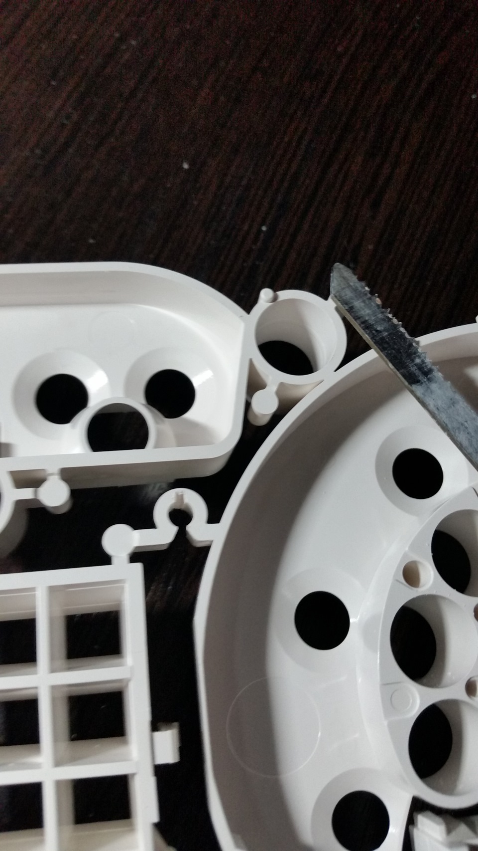

Теперь для экрана необходимо срезать перемычки.
И вырезать углубление куда экран ляжет.

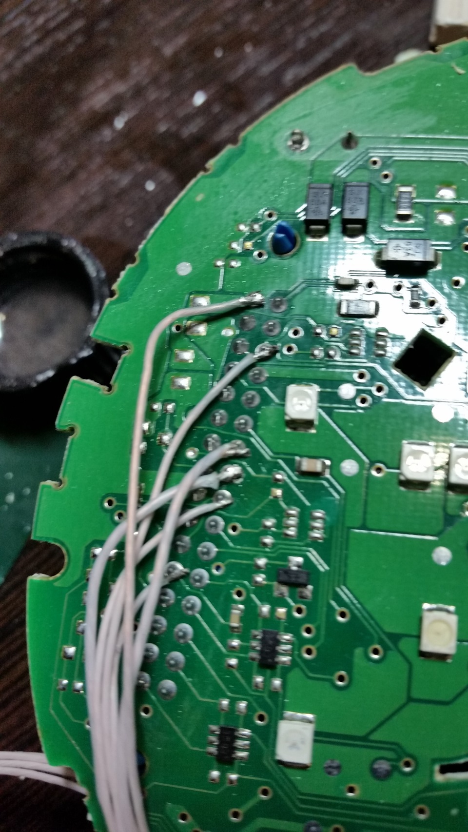

Заменил центральные диоды сопротивление 3Ком 5 больших, 2 маленьких.

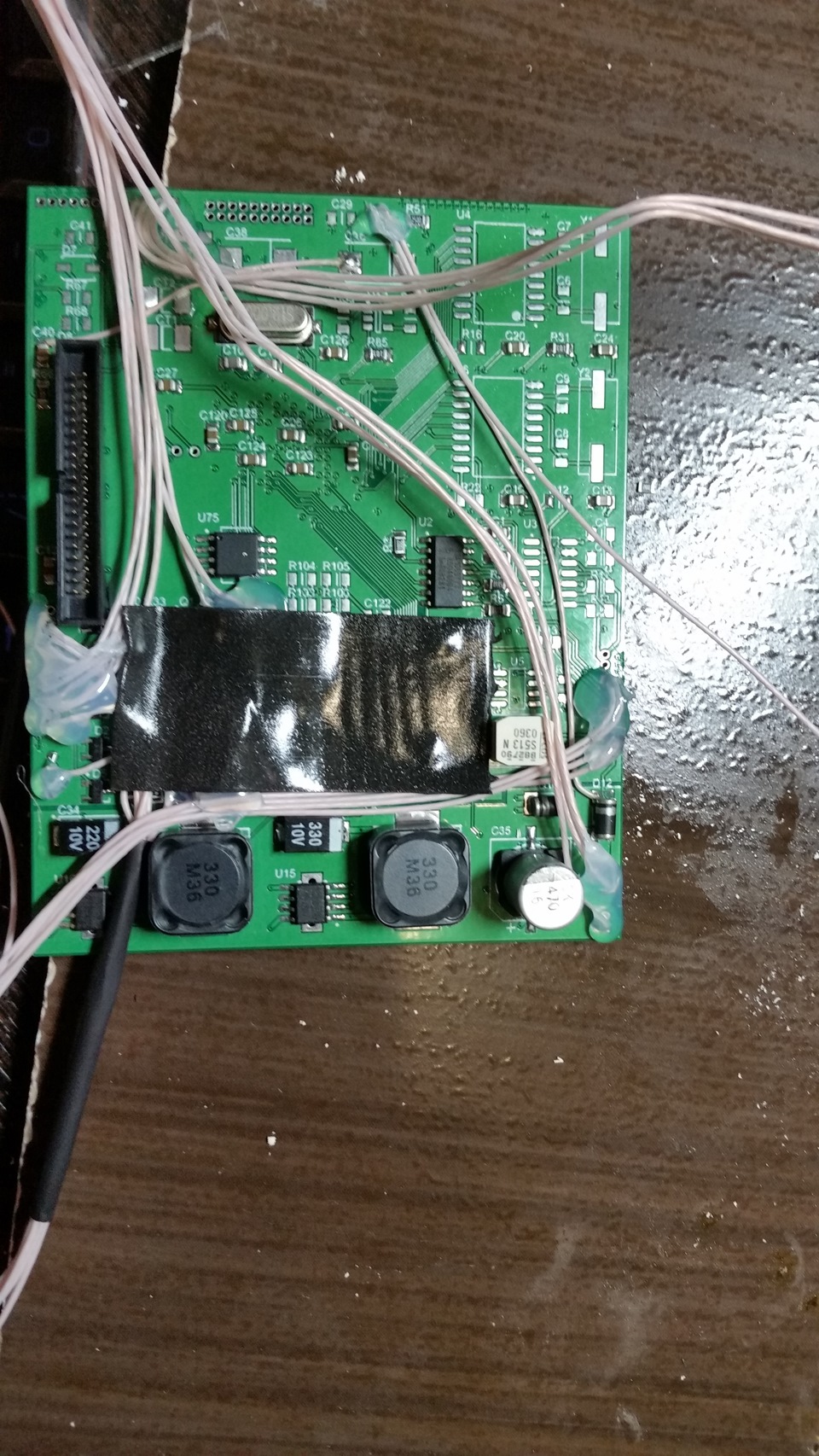

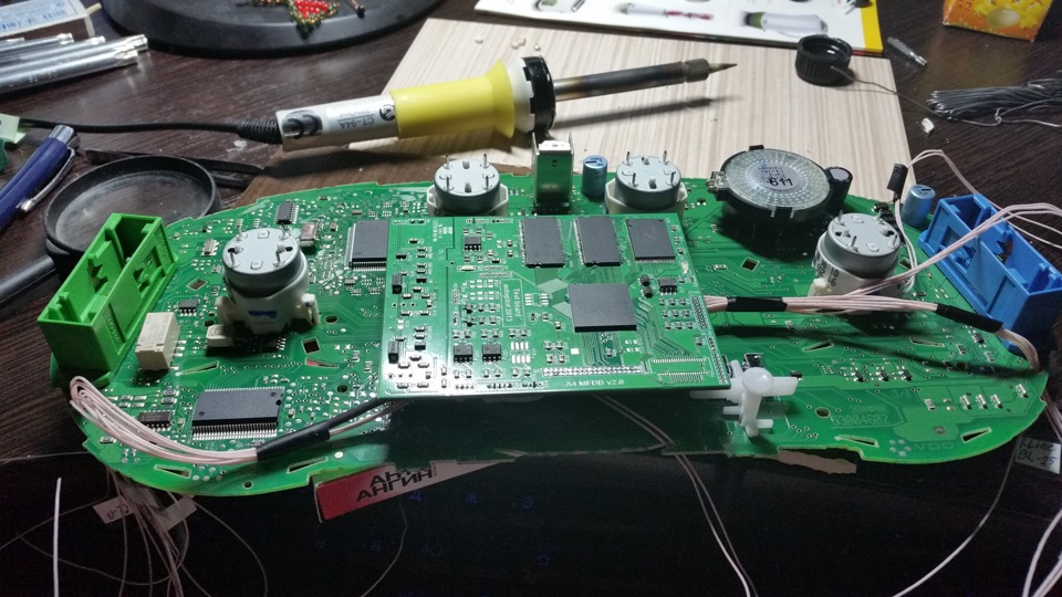

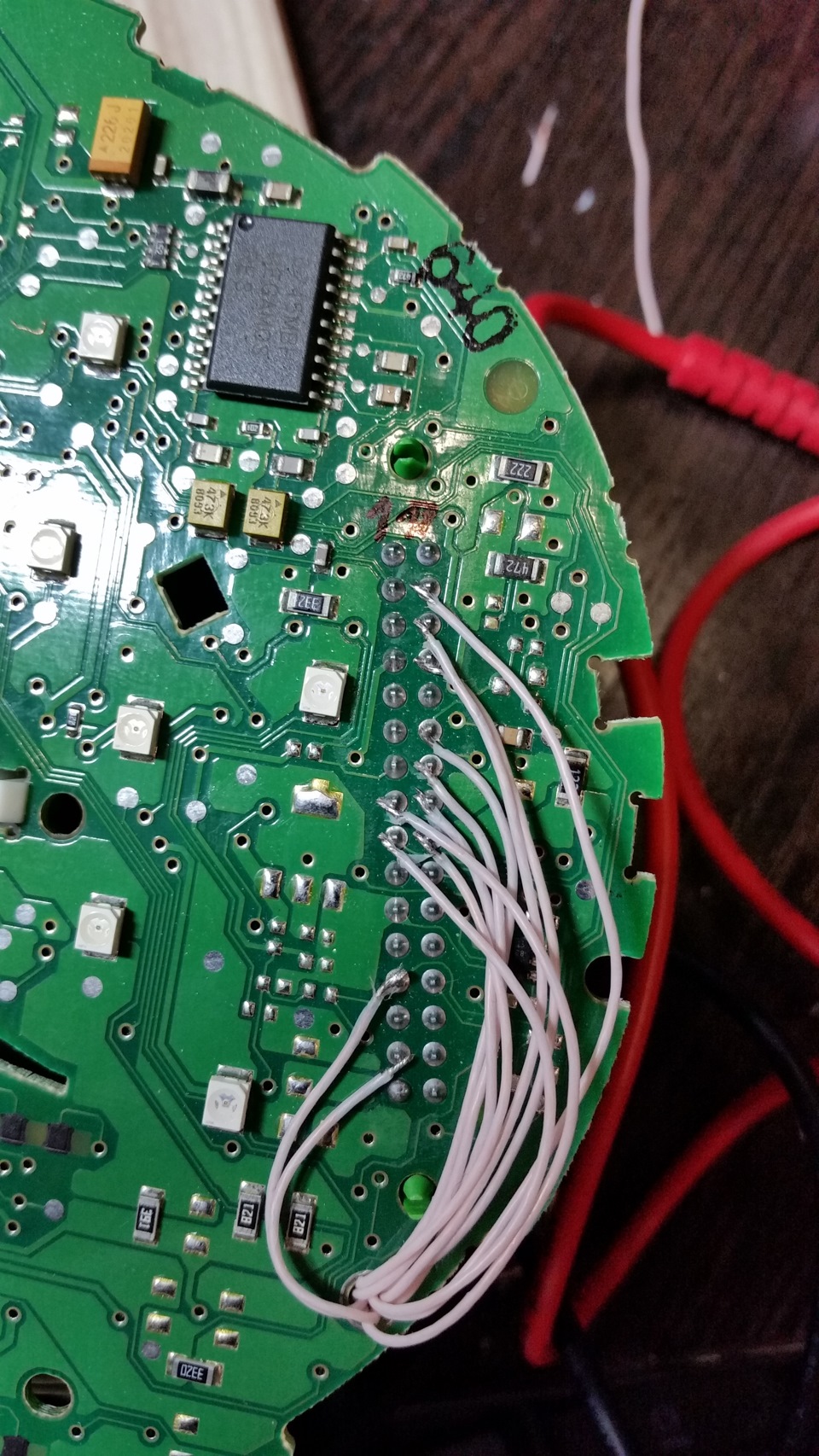

Распинил МФА и подписал каждый провод, места на плате где припаены провода залил горячим клеем из клеевого пистолета и налипил из двухстороннего скотча брусочек чтобы зафиксировать МФА на плате.
Разбил провода на косы к зеленому и синему разъему.

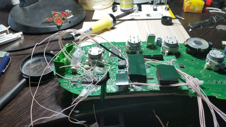

Теперь подключил к приборке, все по схеме.
Тормозные колодки и масло.
Синий разъем.
Зеленый разъем.

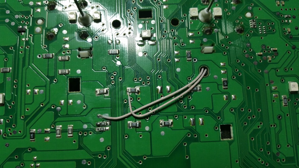

Теперь нужно обрубить штатный БК, обрезав дорожки 23-25

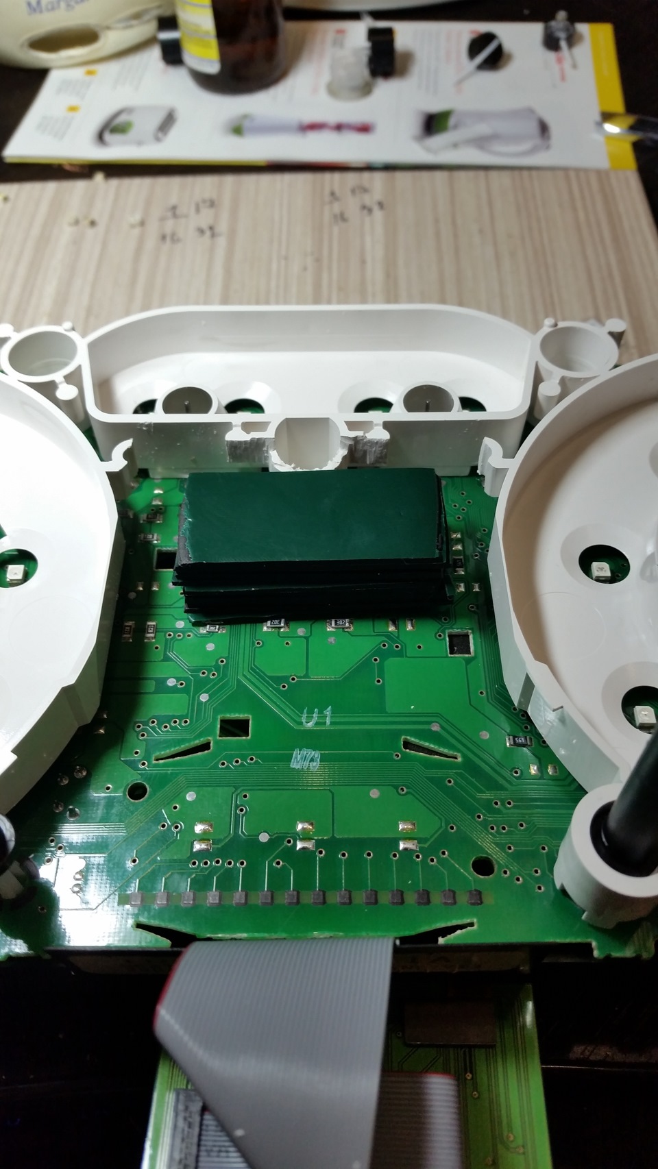

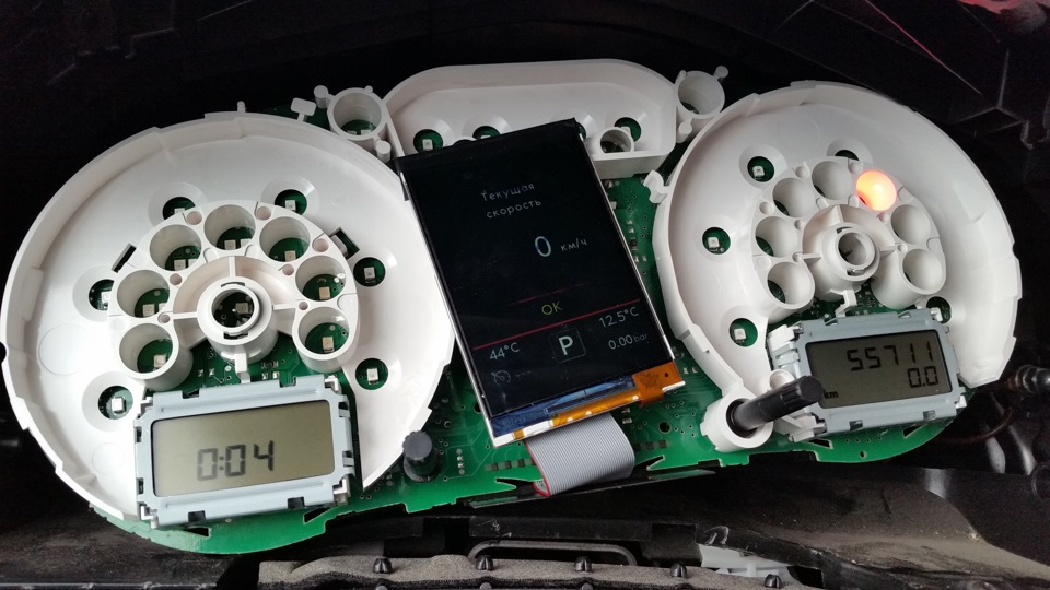

И самое долгожданное — тестирование. :)
Экран не крепил.
Теперь сделал такой же брусочек из двухстороннего скотча, что бы закрепить экран. на 2 мм выше белого каркаса, чтобы при сборке все прижалось.

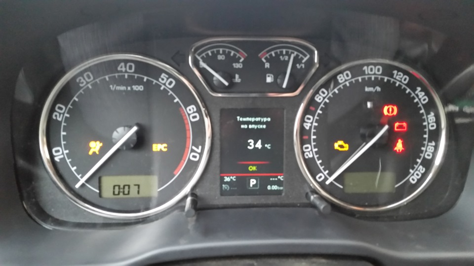

Готово!
