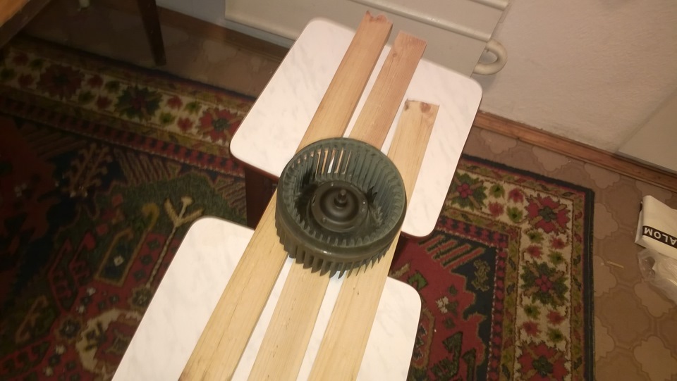

Попробовал сбить крыльчатку и у меня неплохо получалось, но один раз промахнулся и попал молотком по ней. На будущее: нужно подкладывать под края крыльчатки деревяшки и через проставку выбивать ось.

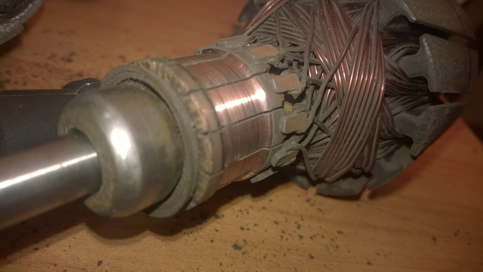

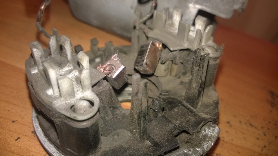

После вскрытия старого двигателя увидел следующее:

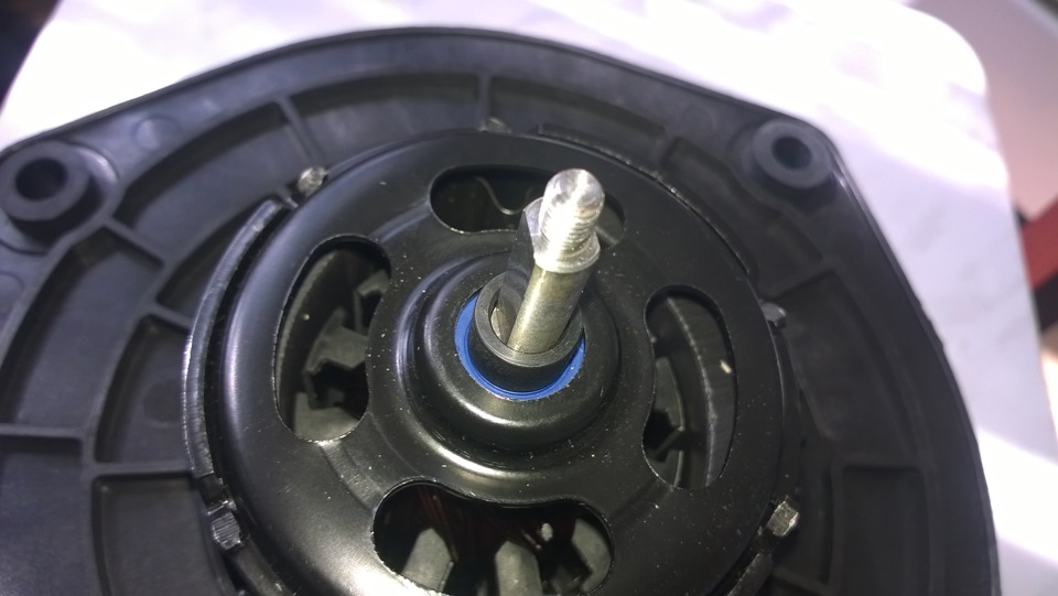

Ставить треснувшую крыльчатку я не решился, но и отдельно её найти нереально. Выход нашёл на форуме xcclub.ru. Идея в том, чтоб установить крыльчатку от вентилятора ВАЗ 2110. Как и советовали в теме, купил вентилятор Luzar LFH 01230, однако этот производитель изменил тип посадки крыльчатки на вал:
Поэтому пришлось очень аккуратно, чтоб не сместить ось вращения, рассверливать крыльчатку сверлом на 8мм. В итоге все стало отлично.
