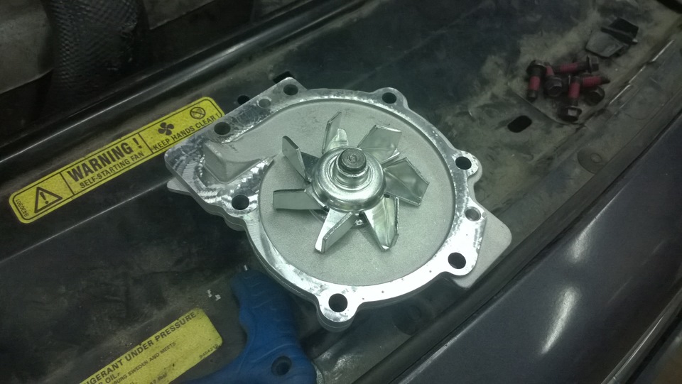

Далее у меня был отпуск, поэтому машина стояла и ждала моего возвращения. По возвращению, я сразу же записался в 77volvo на замену грм и помпы. Приехал в сервис, парни сказали что начать всё равно лучше с замены термостата. На месте купил оригинал и ОЖ вольво. Заменили термостат — картина не изменилась. Далее либо помпа, либо я попал на ремонт двигателя, т.к. засор может быть где угодно. Мысленно готовился к худшему, но надеялся на лучшее. Сняли помпу и сразу отпустило:

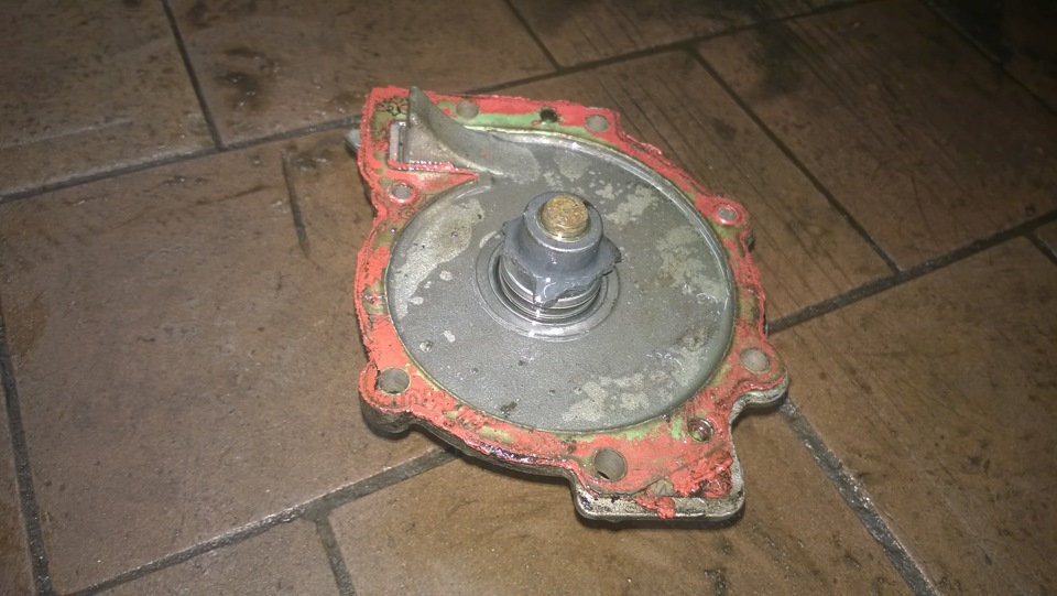

Внимательно посмотрели на старый термостат: у него отсутствовала маленькая штучка (на картинке обведена красным):
Парни предположили, что эта штучка попала в помпу и размолотила крыльчатку.
В сливном тазике обнаружили только 3 из 7 лепестка крыльчатки. Остаётся надеяться, что остальные лепестки просто где-то на защите остались при слитии ОЖ, а не в блоке или радиаторе.
Продули компрессором через обратку систему охлаждения на всякий случай и всё собрали собрали.
После этого машина заработала как надо.

Помпа со сломанной крыльчаткой это оригинал?(красный гермет откуда?)
нет, какой-то аналог и крыльчатка там пластиковая.
герметиком часто промазывают прокладки помпы хотя бы для удобства установки (она тогда липкой становится и можно её разместить правильно на блоке, а потом уже помпу вставлять)
Особенно актуально это на T6, т.к. места там практически нет. Мы поддомкрачивали подрамник, чтоб немного наклонить двигатель и появилась щель, кудой можно было бы просунуть помпу.
